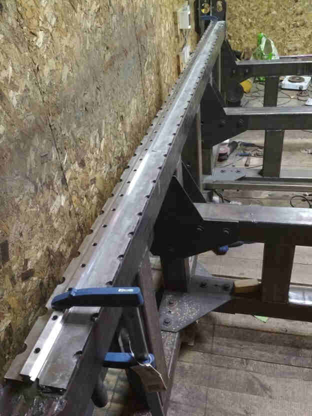

Когда смола полимеризовалась, легкими постукиваниями молотка через деревянный брусок снимаем линейку и смотрим результат:
1.jpg (2207 просмотров) <a class='original' href='./download/file.php?id=137753&sid=163598a9313564a690019b0083458308&mode=view' target=_blank>Загрузить оригинал (29.77 КБ)</a>
Как я и говорил, будут запертые пустоты. Колбаска нужна!

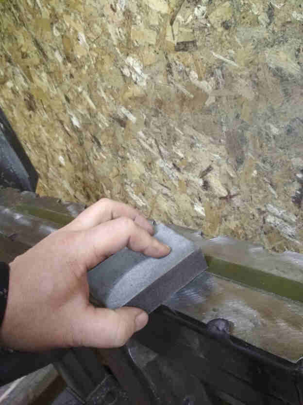

Ну ничего, я это смогу зашпаклевать.

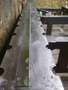

Снимаем бугорки шлиф.бруском с краев полимерной полосы
2.jpg (2207 просмотров) <a class='original' href='./download/file.php?id=137754&sid=163598a9313564a690019b0083458308&mode=view' target=_blank>Загрузить оригинал (34.21 КБ)</a>

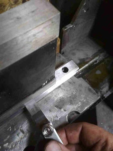

Устанавливаем рельсу в правильном месте, фиксируем
3.jpg (2207 просмотров) <a class='original' href='./download/file.php?id=137755&sid=163598a9313564a690019b0083458308&mode=view' target=_blank>Загрузить оригинал (40.64 КБ)</a>

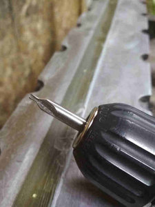

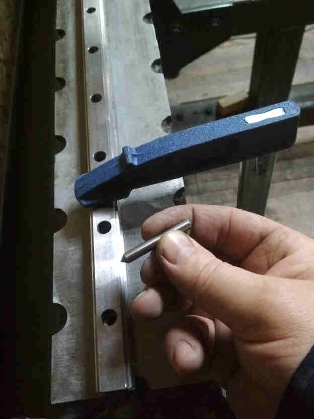

Керним через монтажные отверстия керном.Я его сделал из фрезы с хвостовиком 6мм.
4.jpg (2207 просмотров) <a class='original' href='./download/file.php?id=137756&sid=163598a9313564a690019b0083458308&mode=view' target=_blank>Загрузить оригинал (26.56 КБ)</a>
По кернению удобно рассверлить полимер центрующим сверлом малого диаметра, резьба не будет задета

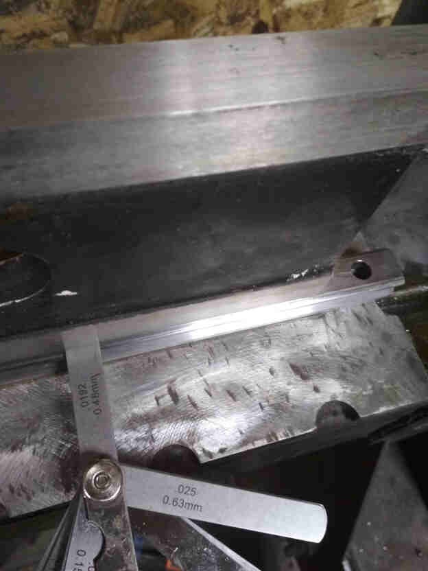

Далее проходимся метчиком, чтобы удалить термоклей, устанавливаем и прикручиваем рельсу.
Ставим на нее линейку, не забывая про 2l/9.
Короче, я поставил линейку на щупы 0.4мм, промерил зазор.
Линейку, кстати, поставил обратной стороной.
Почти по всей длине щуп 0.4мм либо не лезет, либо лезет с большим трудом.
Щуп 0.38мм проходит почти свободно, но в некоторых местах с затруднениями.
И только с одного края получился завал:
6.jpg (2204 просмотра) <a class='original' href='./download/file.php?id=137758&sid=163598a9313564a690019b0083458308&mode=view' target=_blank>Загрузить оригинал (27.55 КБ)</a>
т.е. на целых 80мкм! Почему - не знаю.

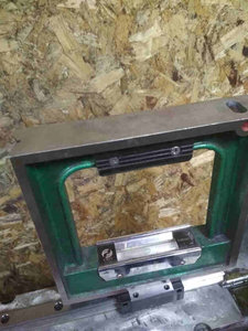

Линейку перевернул - результат почти такой же, разве что завал видится ближе к краю, но тоже щуп 0.48 проходит
Уровень подтверждает наличие завала
9.jpg (2204 просмотра) <a class='original' href='./download/file.php?id=137761&sid=163598a9313564a690019b0083458308&mode=view' target=_blank>Загрузить оригинал (37.19 КБ)</a>
Далее убрал опорные щупы, линейку уложил прямо на рельсу, поочередно засунул щупы 40мкм и 50мкм с последующим их выдергиванием.
8.jpg (2204 просмотра) <a class='original' href='./download/file.php?id=137760&sid=163598a9313564a690019b0083458308&mode=view' target=_blank>Загрузить оригинал (26 КБ)</a>
40мкм выдергивается, 50мкм зажимается плотно. Т.е. фактически там зазор не более 50.
поэтому есть 2 вопроса: откуда завал и почему с опорными щупами результат отличается?
По второму вопросу видимо ответ - прогиб линейки. Или нет?

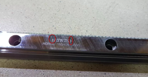

Увы, меня не Hiwin, а некий THR. Маркировки нет никакой!

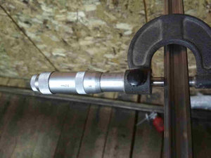

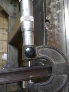

проще микрометром:
В основном высота колеблется вокруг 17.95мм ±20мкм
IMG_20180422_121011.jpg (2158 просмотров) <a class='original' href='./download/file.php?id=137766&sid=163598a9313564a690019b0083458308&mode=view' target=_blank>Загрузить оригинал (25.79 КБ)</a>
Но ближе к этому завальному краю есть и такое:
IMG_20180422_121301.jpg (2158 просмотров) <a class='original' href='./download/file.php?id=137767&sid=163598a9313564a690019b0083458308&mode=view' target=_blank>Загрузить оригинал (24.99 КБ)</a>
Т.е. снижение на 4 сотки от этих 17.95.

Ошибочка, не THR, а TRH. У китайца Славы на сайте сказано THR, по факту - TRH.
THR, если не изменяет память, наименование рельс у TBI,
TRH - китайский нонейм.
