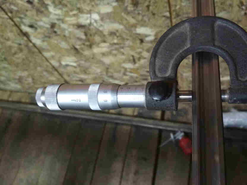

Argon-11
Сообщения: 1955
Репутация: 461
Re: Портальный фрезер по МДФ/пластику/мягким металлам, 2500x
Сообщение Argon-11 »
проще микрометром:
В основном высота колеблется вокруг 17.95мм ±20мкм
IMG_20180422_121011.jpg (2526 просмотров) <a class='original' href='./download/file.php?id=137766&sid=12d0025b7f48121a6f4f708eb641577d&mode=view' target=_blank>Загрузить оригинал (25.79 КБ)</a>
Но ближе к этому завальному краю есть и такое:
IMG_20180422_121301.jpg (2526 просмотров) <a class='original' href='./download/file.php?id=137767&sid=12d0025b7f48121a6f4f708eb641577d&mode=view' target=_blank>Загрузить оригинал (24.99 КБ)</a>
Т.е. снижение на 4 сотки от этих 17.95.
Подумываю, что делать. Видится 3 варианта:
Подливать полимер, выровняв высоту с помощью подложенного щупа. Абыдно за почти идеально ровную полимерную подложку. А вдруг я потом hiwin поставлю, счищать полимер чтоли?
Подкладывать обрезки щупов или фольгу.
Забить на проблему, т.к. во-первых завал вне рабочей зоны, во-вторых когда одна каретка попадет в эту зону, вторая будет еще в ровной зоне и деформация, передаваемая на портал, будет в какой-то степени меньше.
