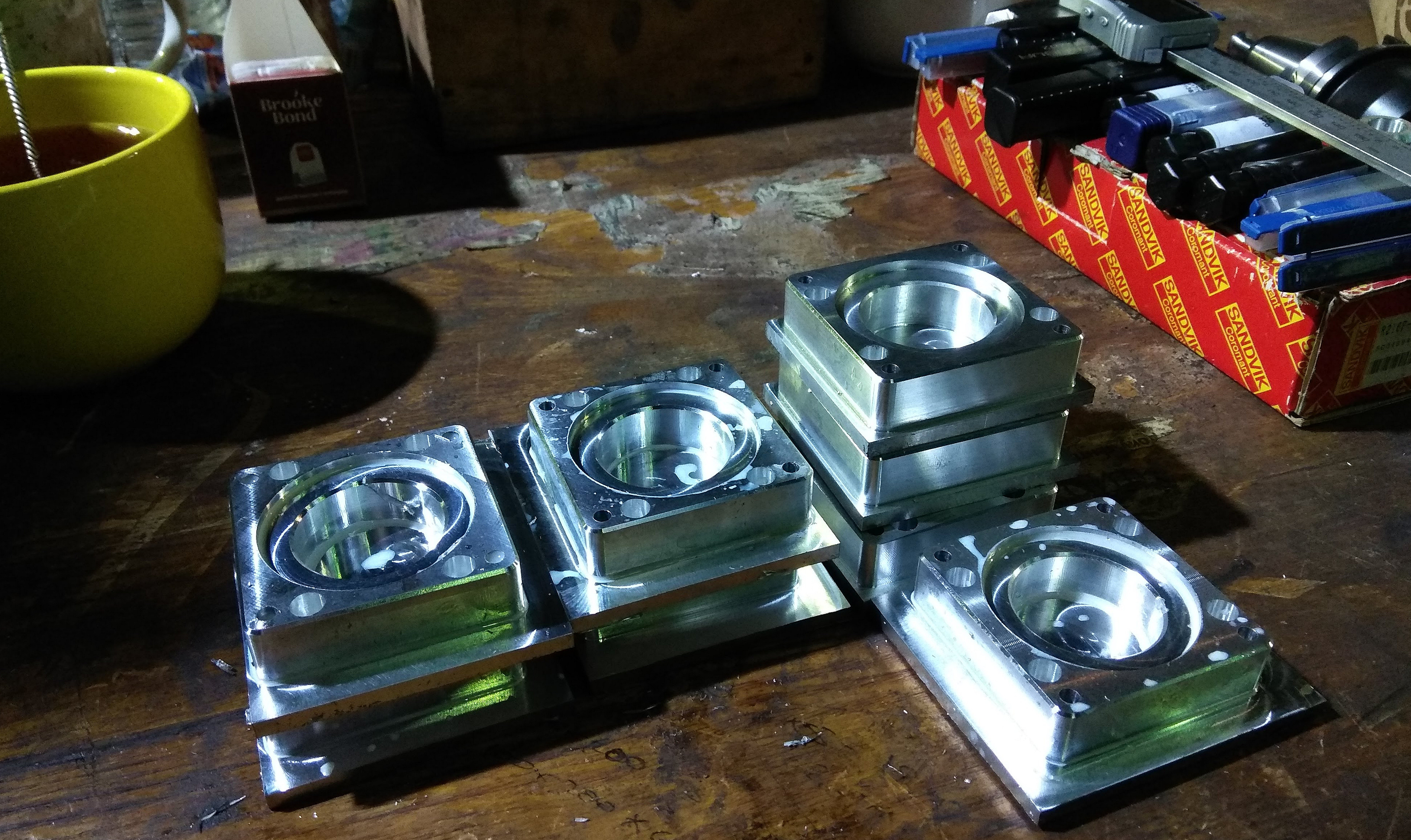

Илья - на будущее совет - уходите от АМГ. лучше либо банальный дюраль (д16Т), либо (самый кошерный вариант) в95.. с него детальки вообще как зеркальные. и сам материал не такой "пластининовый".

Макс, как материал АМГ - редкостное Г... ибо вязкий, тянется. получить чистоту геморойно. постоянно какие то танцы с бубном на тему подбора режимов. Плюс наше качество материала еще доставляет радости. По этому тебя как станкостроителя он то вполне устраивает. а вот меня как обрабатывающего его - нихрена не устраивает. Д16т или в95 я кинул на станок и получил красивую чистую детальку.. причем вообще не забивая себе голову... а с АМГ так не прокатывает. я если не забуду - сфоткаю как бывает с АМГ.. Для себя же я полностью перешел на 95ый.
