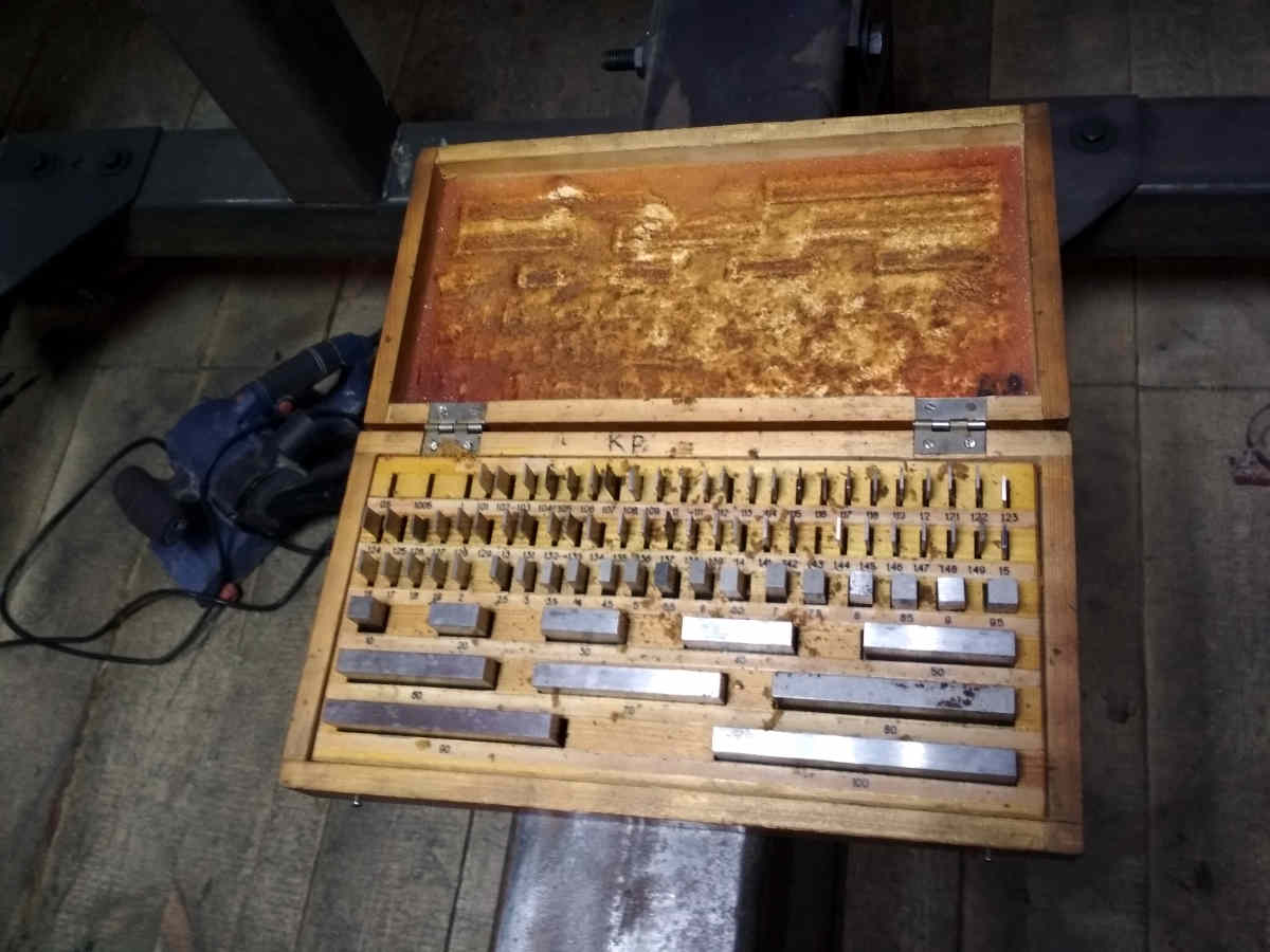

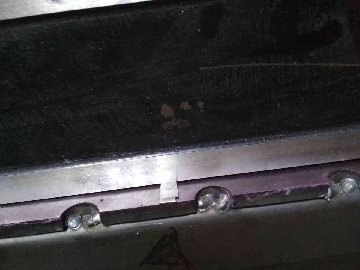

При промерах кривизны линейка будет стоять на пластинках КМД, вот из такого наборчика:
6.jpg (2765 просмотров) <a class='original' href='./download/file.php?id=136276&mode=view' target=_blank>Загрузить оригинал (79.16 КБ)</a>
Пластинки должна располагаться согласно правилу 2L/9
Поэтому отмечаем соответствующее место на раме, там будут как бы эталонные площадки, от которых будут выполняться все промеры
5.jpg (2765 просмотров) <a class='original' href='./download/file.php?id=136277&mode=view' target=_blank>Загрузить оригинал (67.6 КБ)</a>
Короче, ставим КМД высотой 2мм в каждую из этих двух точек 2L/9
У меня эта высота 2мм набрана из двух пластинок
7.jpg (2765 просмотров) <a class='original' href='./download/file.php?id=136278&mode=view' target=_blank>Загрузить оригинал (47.22 КБ)</a>
И с помощью оставшихся КМД или щупов измеряем зазоры. В общем, получилось, что эти эталонные площадки нужно сошлифовать примерно на 0.9-1мм.
Т.е. текущая задача - вывести эталонные площадки на самый низкий уровень полосы, т.е. на уровень краев или чуть ниже (напомню, полоса выпуклая к центру, края имеют наименьшую высоту).

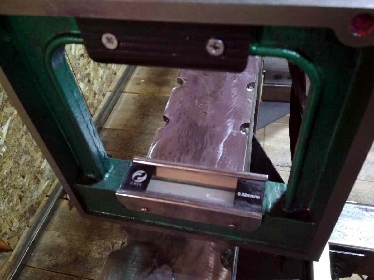

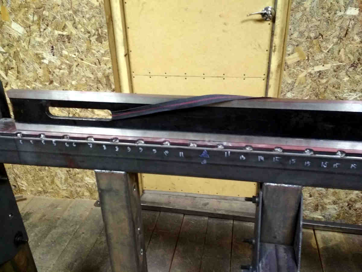

Заодно проверяем поперечный уклон полосы. Нужно постараться вывести в горизонталь и вообще убрать винт полосы, если он есть:

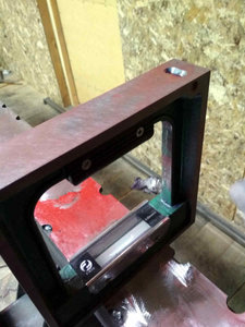

8.jpg (2765 просмотров) <a class='original' href='./download/file.php?id=136281&mode=view' target=_blank>Загрузить оригинал (63.58 КБ)</a>
Видим, что уклон явно присутствует.

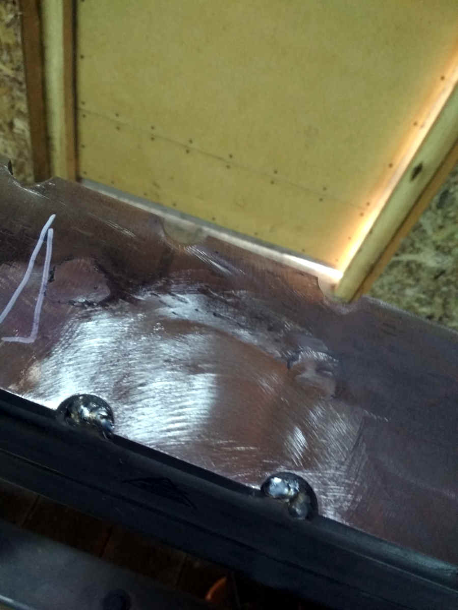

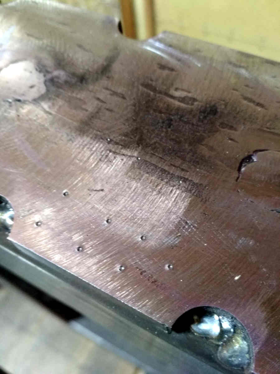

Керним площадку. Опыт показал, что вышеописанный кернер дает ямки глубиной около 0.2-0.25мм
9.jpg (2765 просмотров) <a class='original' href='./download/file.php?id=136279&mode=view' target=_blank>Загрузить оригинал (63.45 КБ)</a>

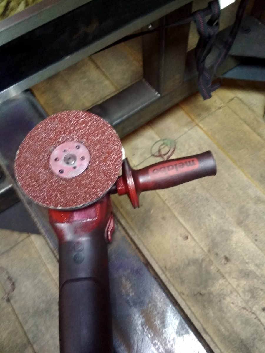

После кернения шлифуем фибровым диском (или чем удобно)
10.jpg (2765 просмотров) <a class='original' href='./download/file.php?id=136280&mode=view' target=_blank>Загрузить оригинал (76.42 КБ)</a>

Собственно, результат шлифовки до исчезновения рисок, т.е. лысок от керна:
11.jpg (2757 просмотров) <a class='original' href='./download/file.php?id=136282&mode=view' target=_blank>Загрузить оригинал (61.3 КБ)</a>
И так повторяем несколько раз: накернили, сошлифовали.

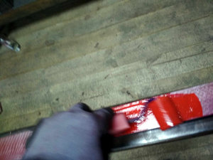

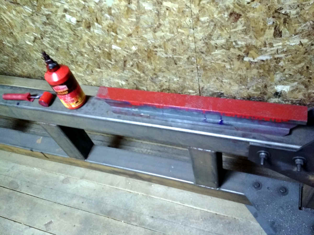

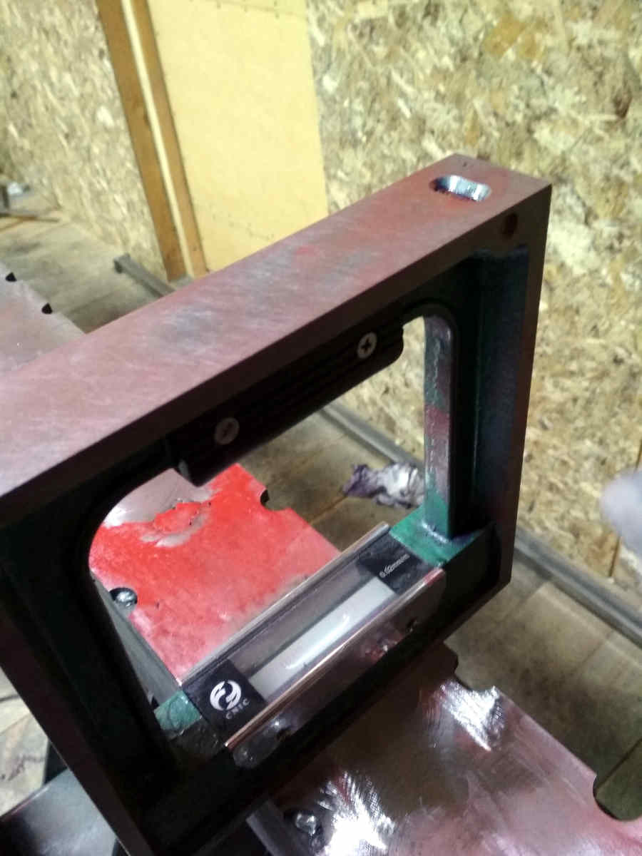

Далее выставляем горизонталь с помощью рамного уровня, линейки ШМ630, краски и той же УШМ с фибровым диском
12.jpg (2757 просмотров) <a class='original' href='./download/file.php?id=136283&mode=view' target=_blank>Загрузить оригинал (97.52 КБ)</a>
Краску, кстати, удобно держать в емкости из-под клея с носиком. Экономно, чисто.
13.jpg (2757 просмотров) <a class='original' href='./download/file.php?id=136284&mode=view' target=_blank>Загрузить оригинал (66.42 КБ)</a>
14.jpg (2757 просмотров) <a class='original' href='./download/file.php?id=136285&mode=view' target=_blank>Загрузить оригинал (66.88 КБ)</a>

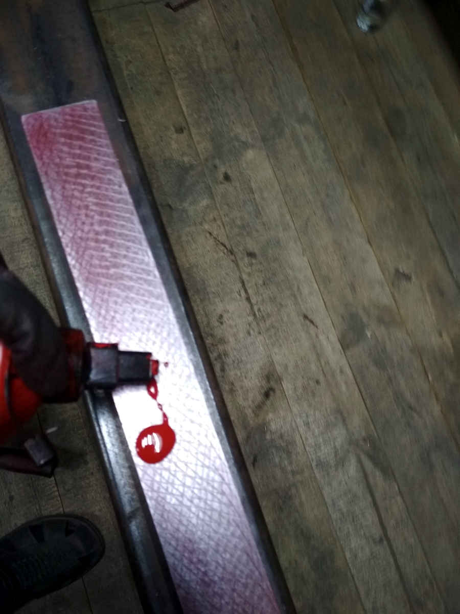

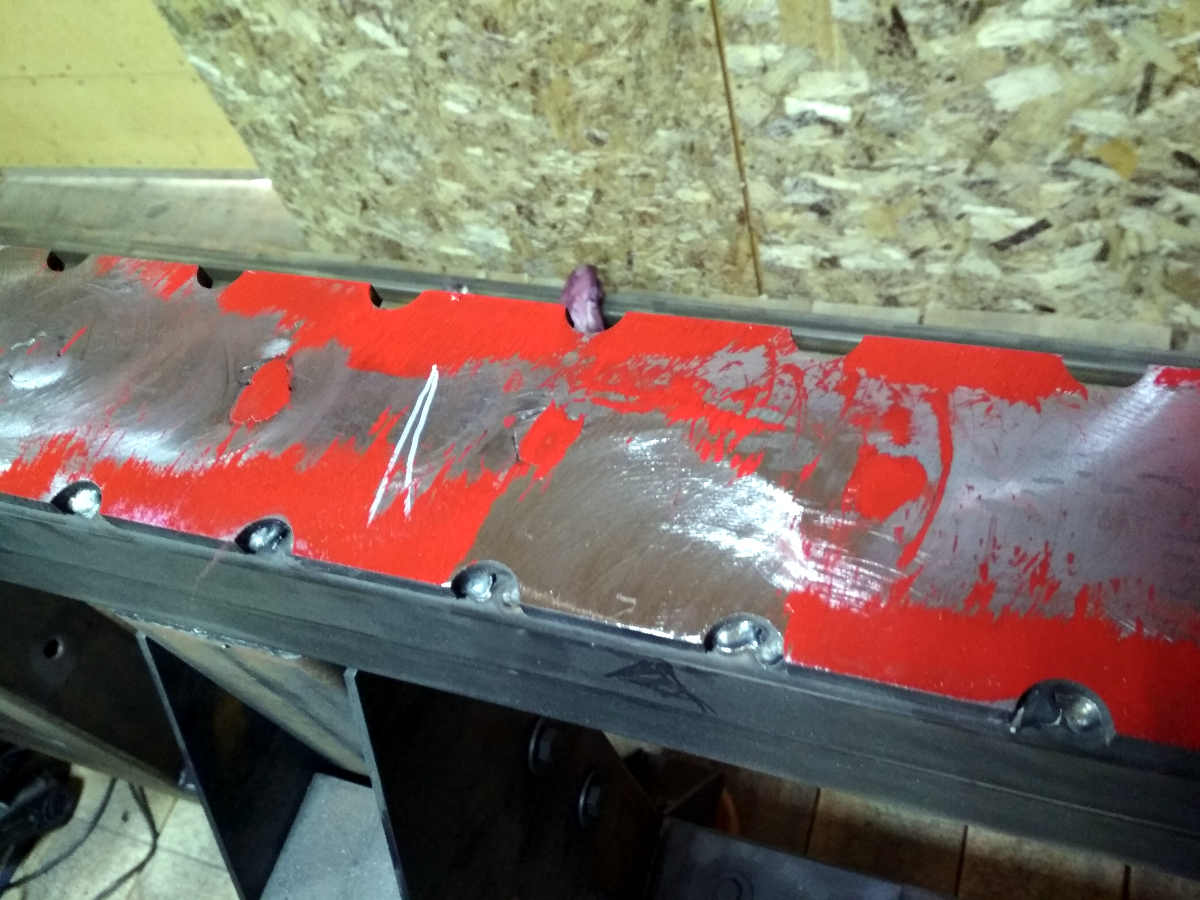

Метод известный - наносим линейкой краску на поверхность, места соприкосновения шлифуем:
15.jpg (2757 просмотров) <a class='original' href='./download/file.php?id=136286&mode=view' target=_blank>Загрузить оригинал (98.73 КБ)</a>
В данном случае приходилось периодически устанавливать рамный уровень.
Результат налицо:
16.jpg (2757 просмотров) <a class='original' href='./download/file.php?id=136287&mode=view' target=_blank>Загрузить оригинал (68.2 КБ)</a>
На текущий момент обе эталонные площадки готовы, обе находятся на уровне чуть ниже краев полосы.
Дальше все должно быть несколько проще.

красочки как-то от души прям мажете.
На начальном этапе еще пойдет, а при финишном шабрении надо бы слой поменьше наносить.
Argon-11
Сообщения: 2068
Репутация: 461
Re: Портальный фрезер по МДФ/пластику/мягким металлам, 2500x
Сообщение Argon-11 »
Ну да, может пожиже надо развести.

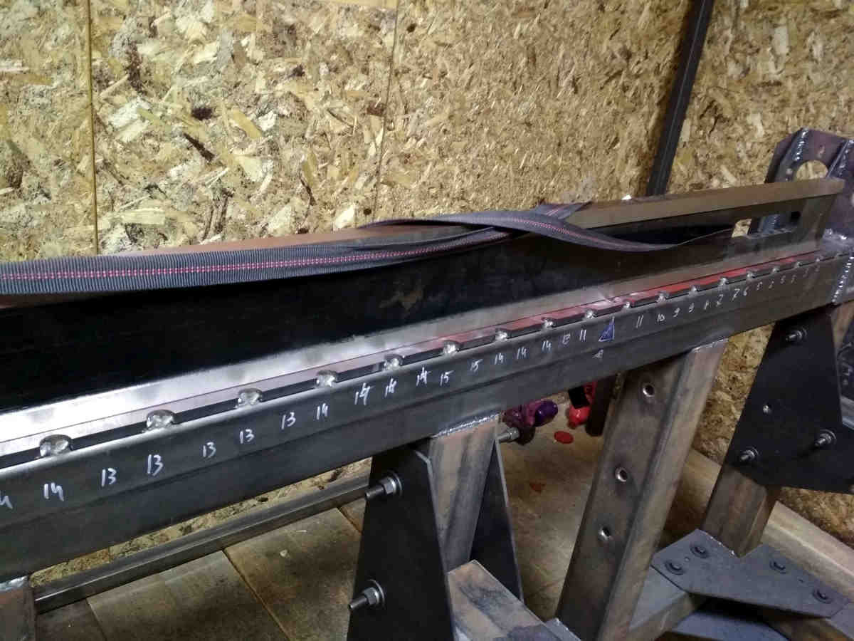

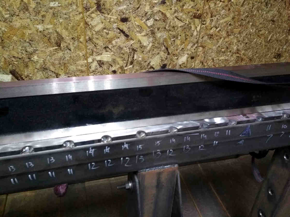

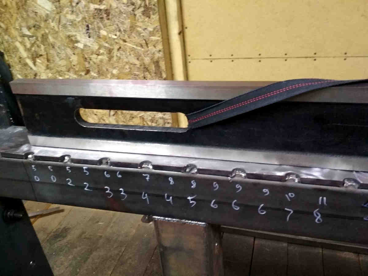

Результат промера после выравнивания опорных эталонных площадок:
n1.jpg (2711 просмотров) <a class='original' href='./download/file.php?id=136300&mode=view' target=_blank>Загрузить оригинал (69.03 КБ)</a>
цифры означают необходимую толщину съема в десятых долях миллиметра
n2.jpg (2711 просмотров) <a class='original' href='./download/file.php?id=136301&mode=view' target=_blank>Загрузить оригинал (83.64 КБ)</a>

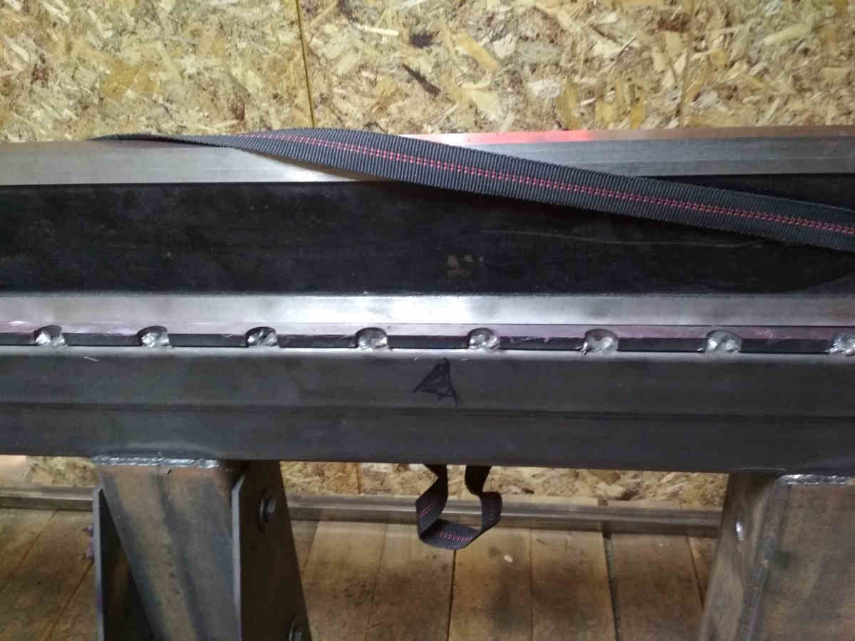

После чего был сделан один слой кернения и шлифовка керненых лысок.
Далее снова промер (нижний ряд цифр):
n3.jpg (2711 просмотров) <a class='original' href='./download/file.php?id=136302&mode=view' target=_blank>Загрузить оригинал (56.04 КБ)</a>
n4.jpg (2711 просмотров) <a class='original' href='./download/file.php?id=136303&mode=view' target=_blank>Загрузить оригинал (73.62 КБ)</a>
Как видно, кернение происходит все-таки на бОльшую глубину, около 0.3мм. Главное - стабильно.

Argon-11 писал(а):После кернения шлифуем фибровым диском (или чем удобно)
Наверное лучше все-таки отрезным, а если нужно больше слой снять - диск потолще (например 2мм).
sergejko писал(а):Вот интересный видосик как раз в тему шабрения с широкой поверхностью.
Раньше смотрел это видео, но пересмотрел еще раз - хороший способ. Уровень рулит :)
Argon-11
Сообщения: 2068
Репутация: 461
alex1816 писал(а):Наверное лучше все-таки отрезным
По моему опыту последних дней, нет, отрезным легко ям наделать. Самое оптимальное - свежий лепестковый или фибровый круг. Но свежим он почти сразу прекращает быть.

Udjin писал(а):ОТрезным при обработке плоскостью в итоге в лоб словите .. кругом же, рано или поздно.
Есть такой момент, недавно отрезным на 230-й болгарке зачистить решил чуть-чуть. Хорошо что вовремя увидел как круг возле гайки начал на две части разделяться.
Но все-таки смотрю шабрят так и неплохо получается.
По видимому поменьше прижимать и не забывать о средствах защиты и лоба в том числе.

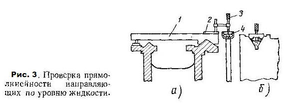

Водой можно сотку отловить:

Это сложно, нужны какие-то доп. приблуды плюс поверхности выставить в четкую горизонталь.
Вот суметь бы линейку ШД как-то параллельно поверхности установить и потом обкатать индикатором. Но это как-то тоже без доп. приблуд не получится.
