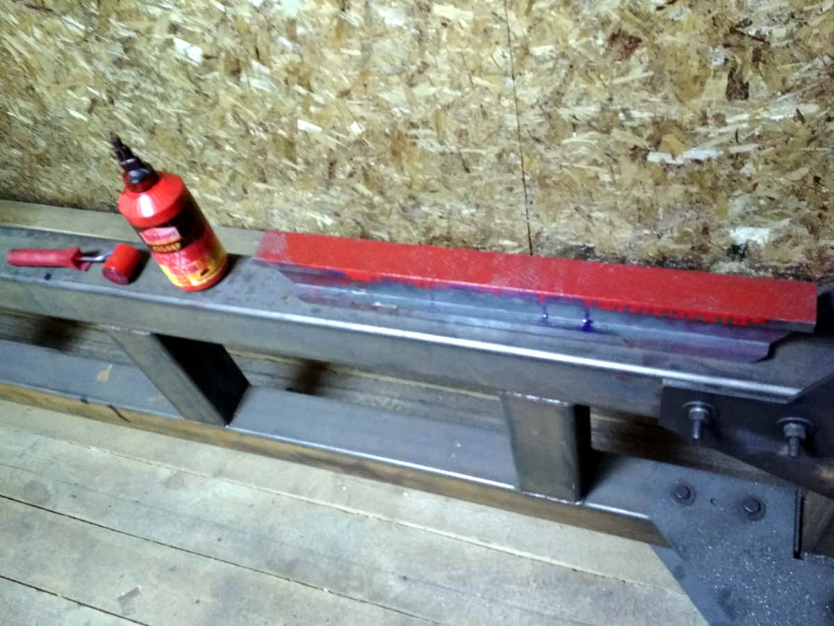

Далее выставляем горизонталь с помощью рамного уровня, линейки ШМ630, краски и той же УШМ с фибровым диском
12.jpg (3079 просмотров) <a class='original' href='./download/file.php?id=136283&sid=3dd41feff28ea5ca88694776e647b129&mode=view' target=_blank>Загрузить оригинал (97.52 КБ)</a>
Краску, кстати, удобно держать в емкости из-под клея с носиком. Экономно, чисто.
13.jpg (3079 просмотров) <a class='original' href='./download/file.php?id=136284&sid=3dd41feff28ea5ca88694776e647b129&mode=view' target=_blank>Загрузить оригинал (66.42 КБ)</a>
14.jpg (3079 просмотров) <a class='original' href='./download/file.php?id=136285&sid=3dd41feff28ea5ca88694776e647b129&mode=view' target=_blank>Загрузить оригинал (66.88 КБ)</a>
Метод известный - наносим линейкой краску на поверхность, места соприкосновения шлифуем:
15.jpg (3079 просмотров) <a class='original' href='./download/file.php?id=136286&sid=3dd41feff28ea5ca88694776e647b129&mode=view' target=_blank>Загрузить оригинал (98.73 КБ)</a>
В данном случае приходилось периодически устанавливать рамный уровень.
Результат налицо:
16.jpg (3079 просмотров) <a class='original' href='./download/file.php?id=136287&sid=3dd41feff28ea5ca88694776e647b129&mode=view' target=_blank>Загрузить оригинал (68.2 КБ)</a>
На текущий момент обе эталонные площадки готовы, обе находятся на уровне чуть ниже краев полосы.
Дальше все должно быть несколько проще.

красочки как-то от души прям мажете.
На начальном этапе еще пойдет, а при финишном шабрении надо бы слой поменьше наносить.

Сообщение Argon-11 »
Ну да, может пожиже надо развести.

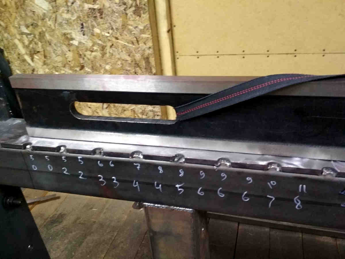

Результат промера после выравнивания опорных эталонных площадок:
n1.jpg (3033 просмотра) <a class='original' href='./download/file.php?id=136300&sid=3dd41feff28ea5ca88694776e647b129&mode=view' target=_blank>Загрузить оригинал (69.03 КБ)</a>
цифры означают необходимую толщину съема в десятых долях миллиметра
n2.jpg (3033 просмотра) <a class='original' href='./download/file.php?id=136301&sid=3dd41feff28ea5ca88694776e647b129&mode=view' target=_blank>Загрузить оригинал (83.64 КБ)</a>

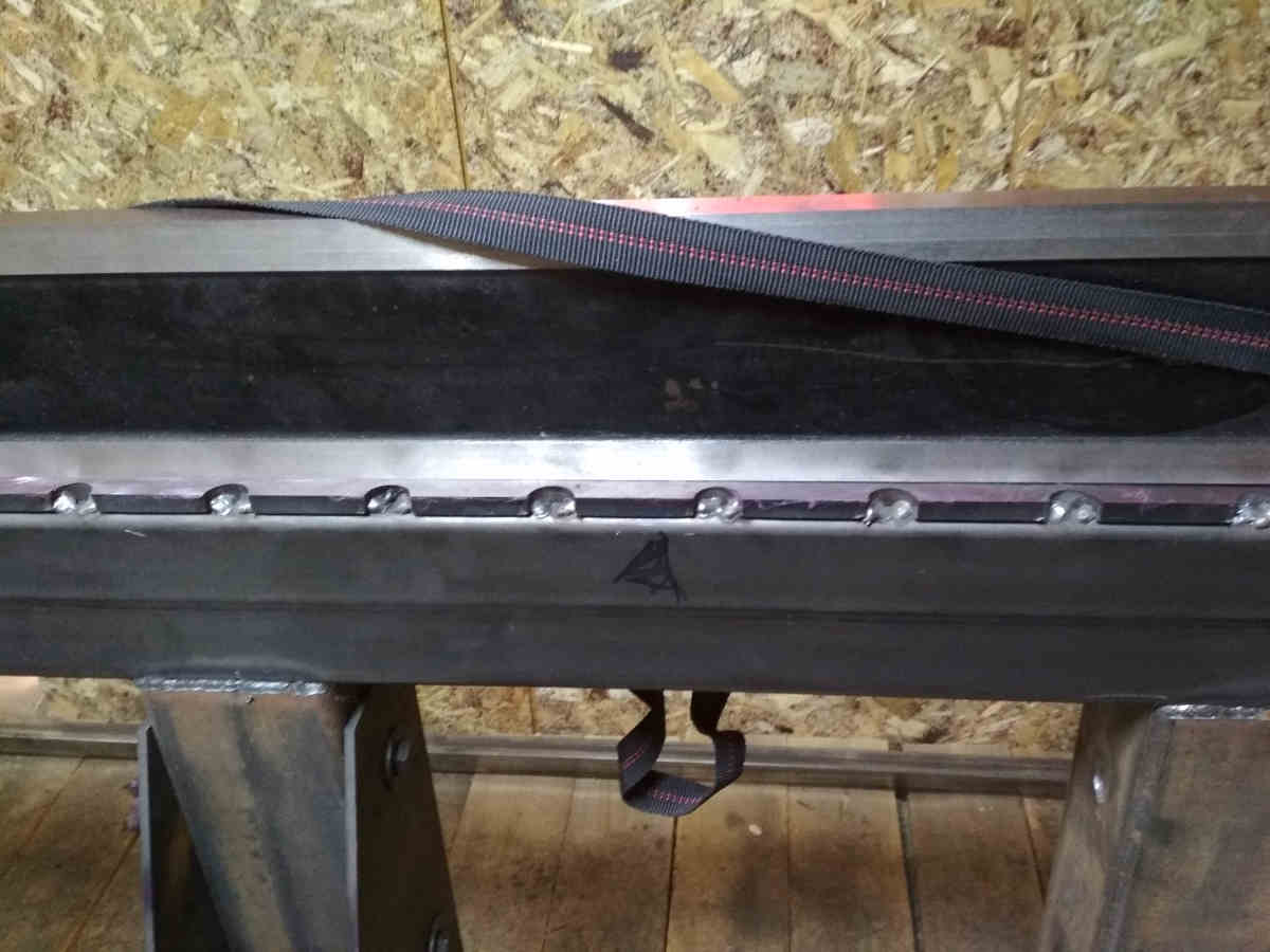

После чего был сделан один слой кернения и шлифовка керненых лысок.
Далее снова промер (нижний ряд цифр):
n3.jpg (3033 просмотра) <a class='original' href='./download/file.php?id=136302&sid=3dd41feff28ea5ca88694776e647b129&mode=view' target=_blank>Загрузить оригинал (56.04 КБ)</a>
n4.jpg (3033 просмотра) <a class='original' href='./download/file.php?id=136303&sid=3dd41feff28ea5ca88694776e647b129&mode=view' target=_blank>Загрузить оригинал (73.62 КБ)</a>
Как видно, кернение происходит все-таки на бОльшую глубину, около 0.3мм. Главное - стабильно.

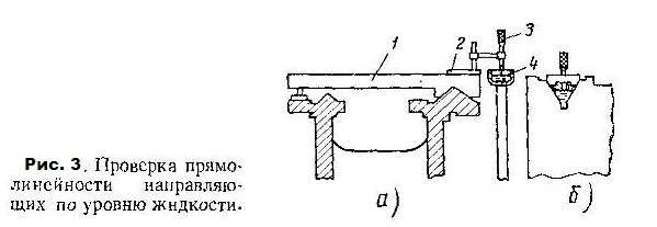

А чем бы померить зазор менее 50мкм? Лекальной линейки нет. Самый тонкий щуп - 50 мкм.
Линейкой ШД-2500 методом "на просвет", вроде, не измеряют?
Nikomas
Сообщения: 681
Репутация: 64
Откуда: Беларусь
Re: Портальный фрезер по МДФ/пластику/мягким металлам, 2500x
Сообщение Nikomas »
Водой можно сотку отловить:
2018-04-06_140335.jpg (2820 просмотров) <a class='original' href='./download/file.php?id=136512&sid=3dd41feff28ea5ca88694776e647b129&mode=view' target=_blank>Загрузить оригинал (17.3 КБ)</a>
Argon-11
Сообщения: 1955
Репутация: 461
Это сложно, нужны какие-то доп. приблуды плюс поверхности выставить в четкую горизонталь.
Вот суметь бы линейку ШД как-то параллельно поверхности установить и потом обкатать индикатором. Но это как-то тоже без доп. приблуд не получится.
