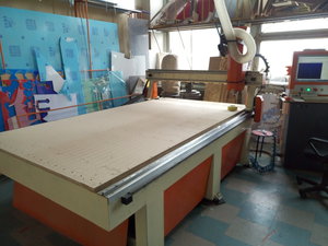

Mamont писал(а):фото станка
P80314-085134.jpg (5918 просмотров) <a class='original' href='./download/file.php?id=134547&mode=view' target=_blank>Загрузить оригинал (6.39 МБ)</a>

При вырезании фигур понятие встречное попутное слегка неприменимо.
Портал достаточно высокий, 0.2 мм на сторону запросто отгибать может, особенно для тонкой фрезы 3.175.
Для контроля отгибания можно вырезать змейкой и сравнить ширины зубцов на 2 половинках.
Полученные данные учитывать при составлении программ фрезеровки

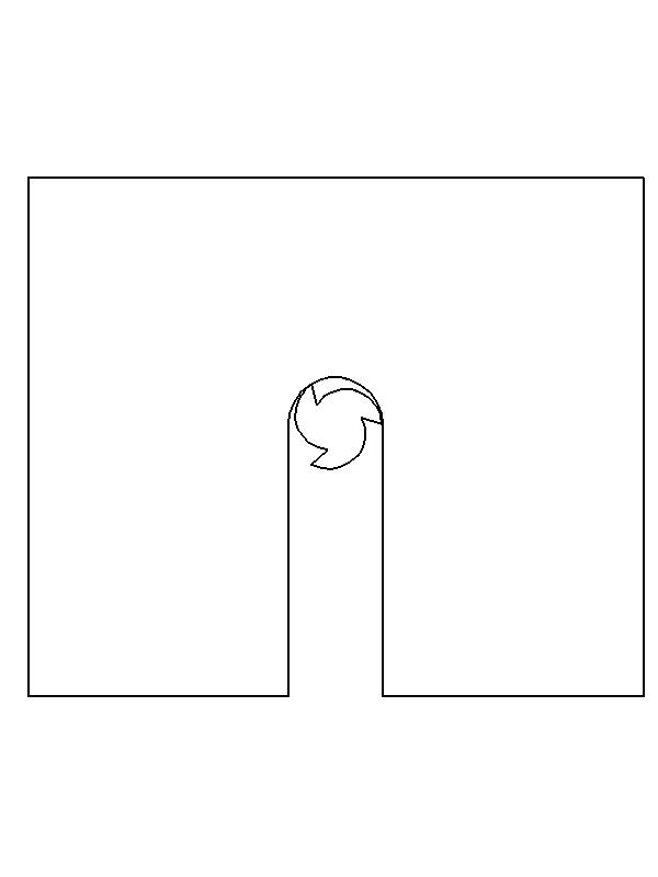

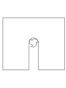

Вырезка контура деталей. Это попутное или встречное?
111.jpg (5886 просмотров) <a class='original' href='./download/file.php?id=134566&mode=view' target=_blank>Загрузить оригинал (14.83 КБ)</a>
Сообщения: 5414
Re: Отличаются размеры после фрезеровки
если деталь слева то встречное... справа - попутное..
