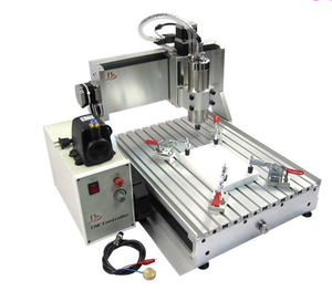

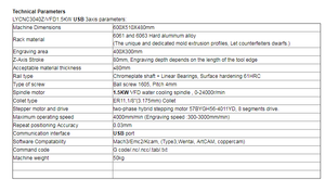

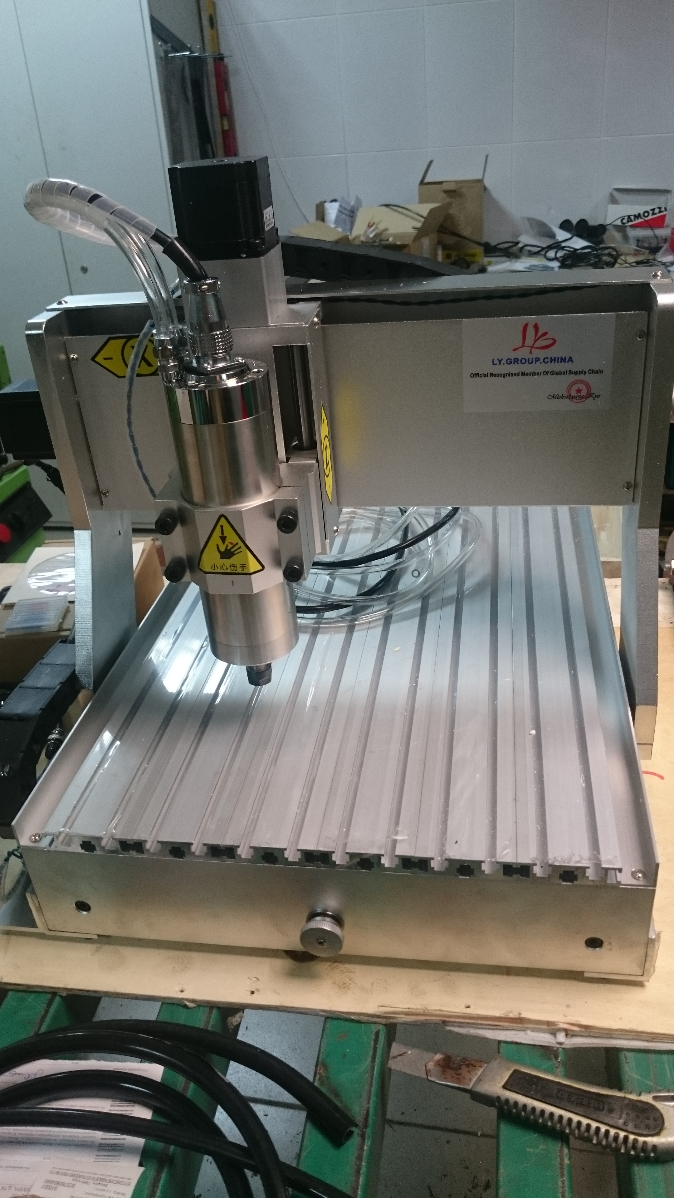

Прикупил на алиэкспрессе следующий фрезер:
Фрезерный, Шпиндель 1,5 кВт, 24000 rpm
Рабочее поле: 300 х 400
Обрабатываемые материалы: дерево, фанера, пластики, цветные металлы
2018-01-08_22-53-26.png (6200 просмотров) <a class='original' href='./download/file.php?id=128734&mode=view' target=_blank>Загрузить оригинал (298.48 КБ)</a>

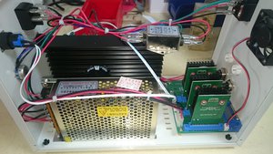

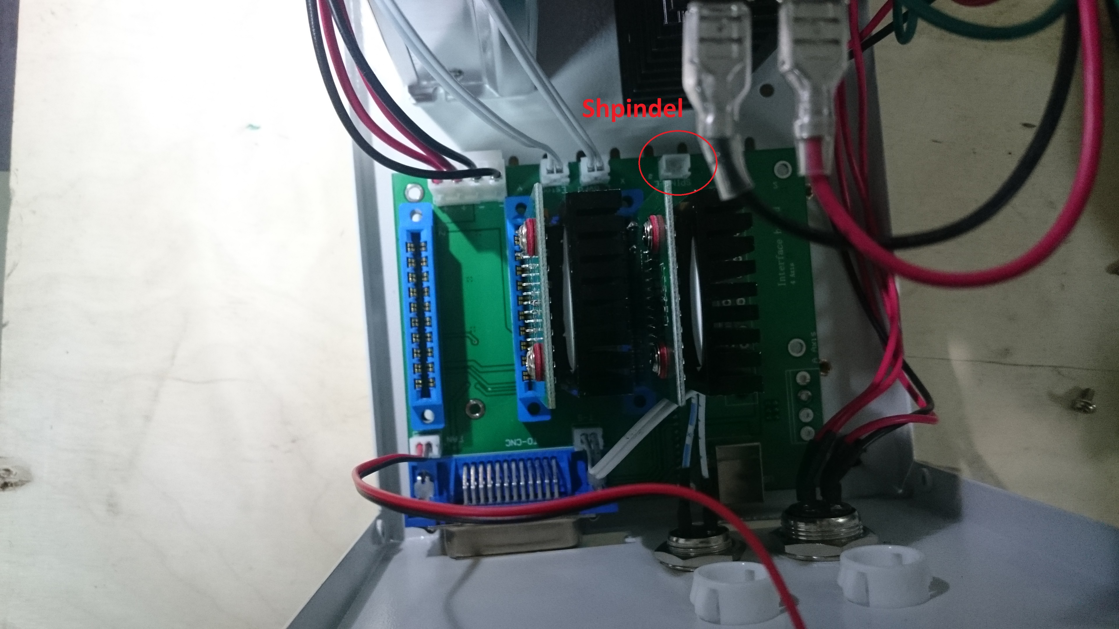

Разобрал блок управления
DSC_4746.JPG (5819 просмотров) <a class='original' href='./download/file.php?id=132681&mode=view' target=_blank>Загрузить оригинал (2.61 МБ)</a>
DSC_4747.JPG (5819 просмотров) <a class='original' href='./download/file.php?id=132682&mode=view' target=_blank>Загрузить оригинал (3.15 МБ)</a>
DSC_4744.JPG (5819 просмотров) <a class='original' href='./download/file.php?id=132683&mode=view' target=_blank>Загрузить оригинал (3.09 МБ)</a>
Происхождение частотника не понятно. Ни каких упоминаний про модель не нашел.
DSC_4752.JPG (5819 просмотров) <a class='original' href='./download/file.php?id=132684&mode=view' target=_blank>Загрузить оригинал (3.62 МБ)</a>

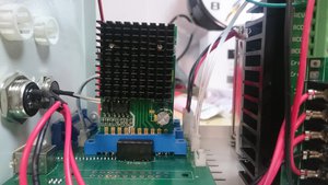

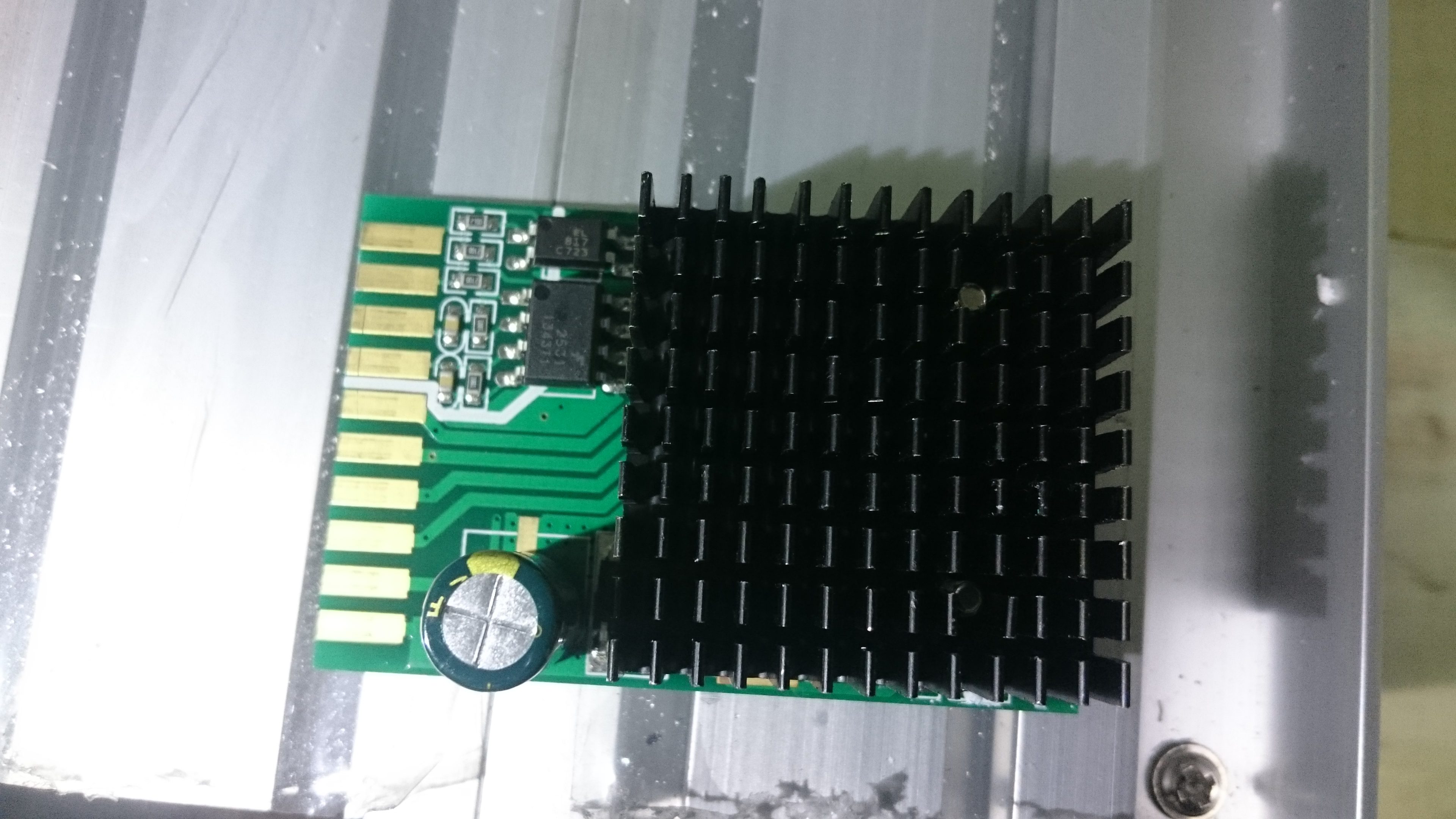

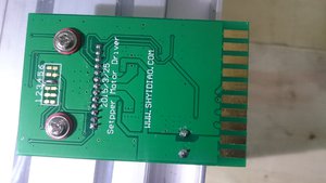

Драйвера установлены на разъемах
DSC_4751.JPG (5819 просмотров) <a class='original' href='./download/file.php?id=132685&mode=view' target=_blank>Загрузить оригинал (2.89 МБ)</a>
DSC_4780.JPG (5819 просмотров) <a class='original' href='./download/file.php?id=132686&mode=view' target=_blank>Загрузить оригинал (2.43 МБ)</a>
DSC_4781.JPG (5819 просмотров) <a class='original' href='./download/file.php?id=132687&mode=view' target=_blank>Загрузить оригинал (2.75 МБ)</a>

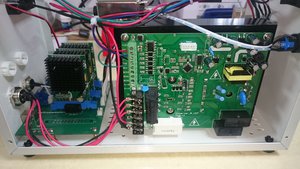

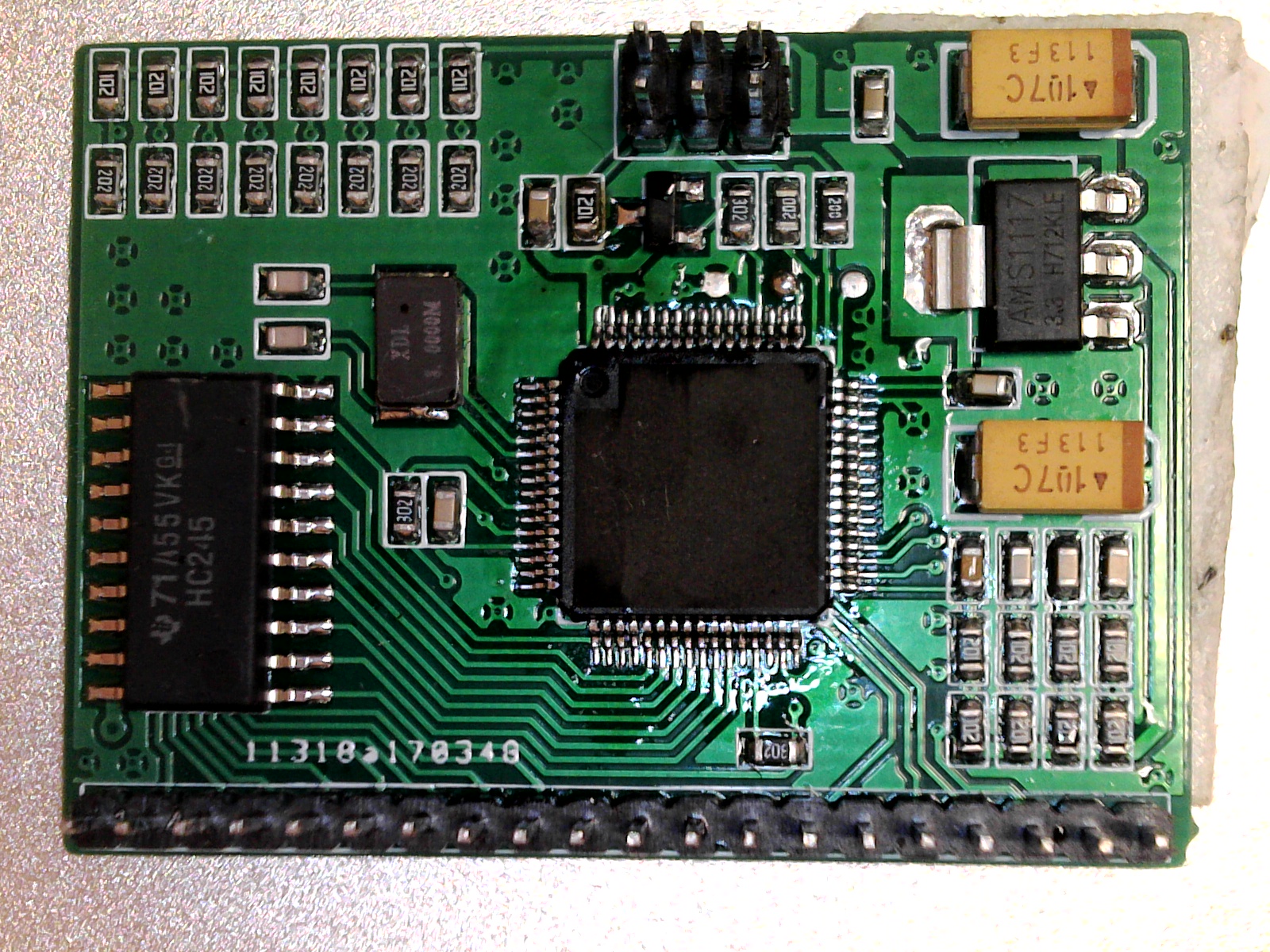

Интерфейсная плата с портом USB
DSC_4782.JPG (5819 просмотров) <a class='original' href='./download/file.php?id=132688&mode=view' target=_blank>Загрузить оригинал (1.87 МБ)</a>
DSC_4779.JPG (5819 просмотров) <a class='original' href='./download/file.php?id=132689&mode=view' target=_blank>Загрузить оригинал (3.32 МБ)</a>
2018-01-09_17-49-28.png (5819 просмотров) <a class='original' href='./download/file.php?id=132692&mode=view' target=_blank>Загрузить оригинал (246.86 КБ)</a>

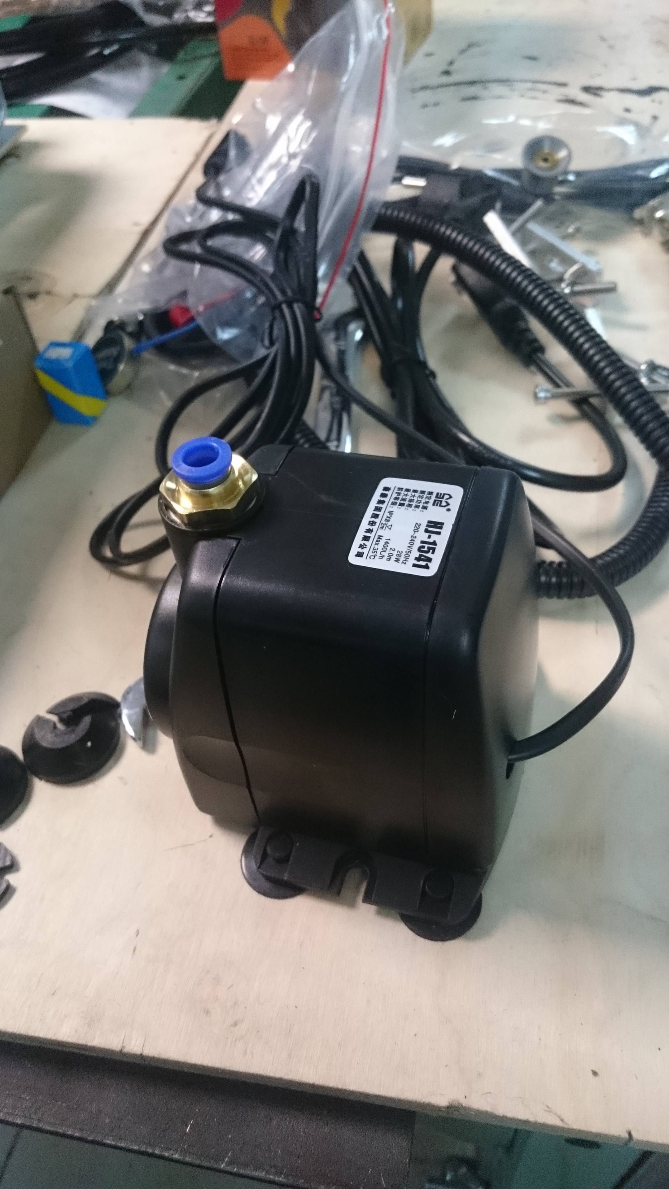

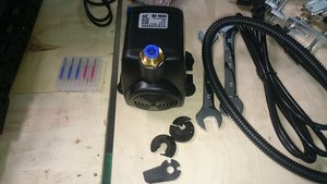

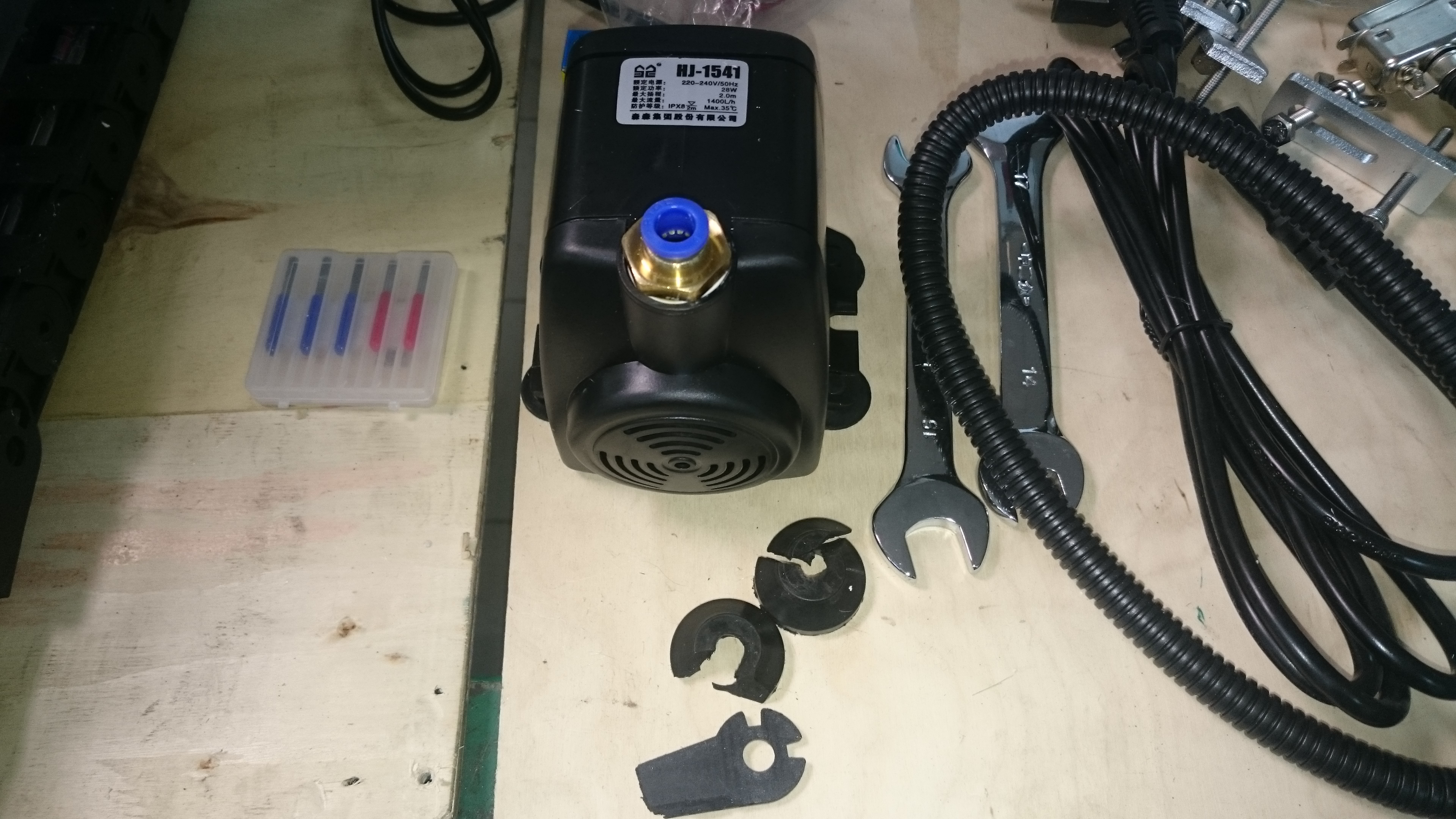

Помпа
DSC_4756.JPG (5819 просмотров) <a class='original' href='./download/file.php?id=132690&mode=view' target=_blank>Загрузить оригинал (2.79 МБ)</a>
И шпиндель
DSC_4754.JPG (5819 просмотров) <a class='original' href='./download/file.php?id=132691&mode=view' target=_blank>Загрузить оригинал (2.48 МБ)</a>
Собрал блок управления, подключил к станку.
Включил.
При помощи потенциометра можно запустить шпиндель и менять обороты.
Затем установил Mach3 на ноуте и подключил по USB к блоку управления.
Заставить как-то шевелиться оси не получилось.
Диск, что шел в комплекте со станком вероятно битый и Mach3 с него установить не удалось. Нашел в инете и инстальнул.
Но как настроить управление по USB порту так и не нашел нигде. Все описания идут по настройке по LPT порту.
Подскажите пожалуйста как можно опознать интерфейсную плату? Я предполагаю, что для нее нужен специальный драйвер. Возможно после этого станок оживет по осям.

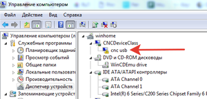

У нас с китайцем на диске шёл плагин для mach3, плагин настройки платы управления по USB, драйвер, и конфигурация для mach3.
Прилагаю файлы, может помогут
Установка плагина: необходимо скопировать файл mach3usb.dll в папку c:\mach3\plugins
Установка драйвера: Панель управления - Диспетчер устройств, находим в разделе Другие устройства - (У меня назывался так:) CNC controller.
Далее: Свойства - Обновить драйверы - и выбираете драйвер.
При запуске mach3 - вылезет окошко - там выбрать mach3usb.
Далее жмём "Reset" - выбираем в меню "Config" пункт "Config plugins". И настраиваем плагин mach3usb.
Подробностей не помню, пишу по памяти и по фото из интернета.

Открутил интерфейсную плату.
Она на разъемах оказалась.
Что за чип не удалось выяснить. Китайцы тщательно затерли всю инфу.
vlcsnap-00003.jpg (5798 просмотров) <a class='original' href='./download/file.php?id=132697&mode=view' target=_blank>Загрузить оригинал (865.45 КБ)</a>
vlcsnap-00004.jpg (5798 просмотров) <a class='original' href='./download/file.php?id=132698&mode=view' target=_blank>Загрузить оригинал (749.61 КБ)</a>

jkwe45 писал(а):Установка драйвера: Панель управления - Диспетчер устройств, находим в разделе Другие устройства - (У меня назывался так:) CNC controller.
Не получилось установить.
Пишет, что установка с ошибкой код 10.
2018-02-17_22-25-02.png (5766 просмотров) <a class='original' href='./download/file.php?id=132701&mode=view' target=_blank>Загрузить оригинал (37.91 КБ)</a>

Когда покупал на алиэкспресс, было указано, что станок управляется mach3. Я наивно предполагал, что управление шпинделем так же с mach3. Сейчас веду спор с продавцом. Последний не желает слушать. Говорит оси x,y,z управление mach3, а шпиндель только потенциометром вручную. Об этой особенности нигде не указано.
Это вообще нормально, что шпиндель в ручную управляется?

П.с. По шпинделю, сказать особо нечего. У меня в контроллере есть возможность реализовать управление им, но пока не сделано. Регулирую потенциометром.
С китайцем наверное нужно было обсуждать это заранее.

Красиво работают узкоглазые. Видно модульность электроники и не стесняются свое сделать и размножать задешево.
Спасибо за обзор по электронике, если несложно покажите также механику станочка.
