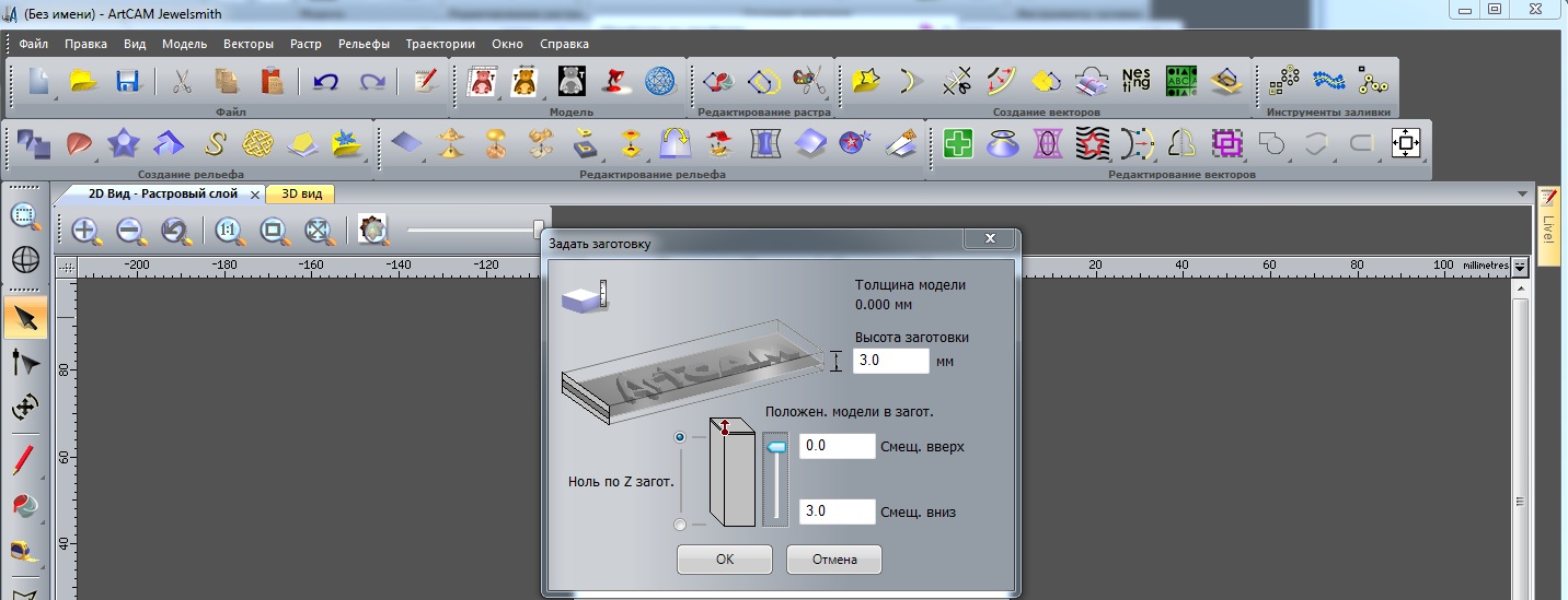

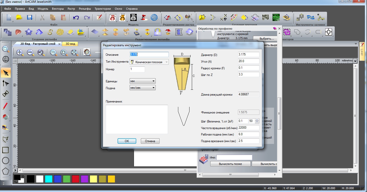

Наверное в моем случае ваш коммент уместен. Так как я девушка. Попробую сформулировать вопрос конкретнее. Мне нужна помощь правильно настроить станок. Возможно неправильно настроена фреза, может неправильно ставлю настройки по профилю.
Фреза 3.175, угол 20, кромка 0.1, коническая плоская.
Безымянный.jpg (6078 просмотров) <a class='original' href='./download/file.php?id=128440&mode=view' target=_blank>Загрузить оригинал (247.63 КБ)</a>
Когда создаю траектории 2D по профилю ставлю начальную глубину 0, конечную 3(так как пытаюсь вырезать из фанеры толщиной 3мм)
2.jpg (6078 просмотров) <a class='original' href='./download/file.php?id=128441&mode=view' target=_blank>Загрузить оригинал (176 КБ)</a>
Ноль выставляю в GRBL, щупа нет. За ноль беру поверхность заготовки. То есть в GRBL выставляю по z уверенное касание фрезы поверхности заготовки и обнуляю в программе. Согласна что фанера неравномерна везде на 3мм. Я уже и прибавляла 0,1, 0,2.
Буду очень признательна если поможете. И прыгать до потолка от счастья если этот металлоконструктор что-то мне вырежет)))

Проверьте параметры гравера в Арткаме. Там указывается половина угла при вершине, а не полный угол.

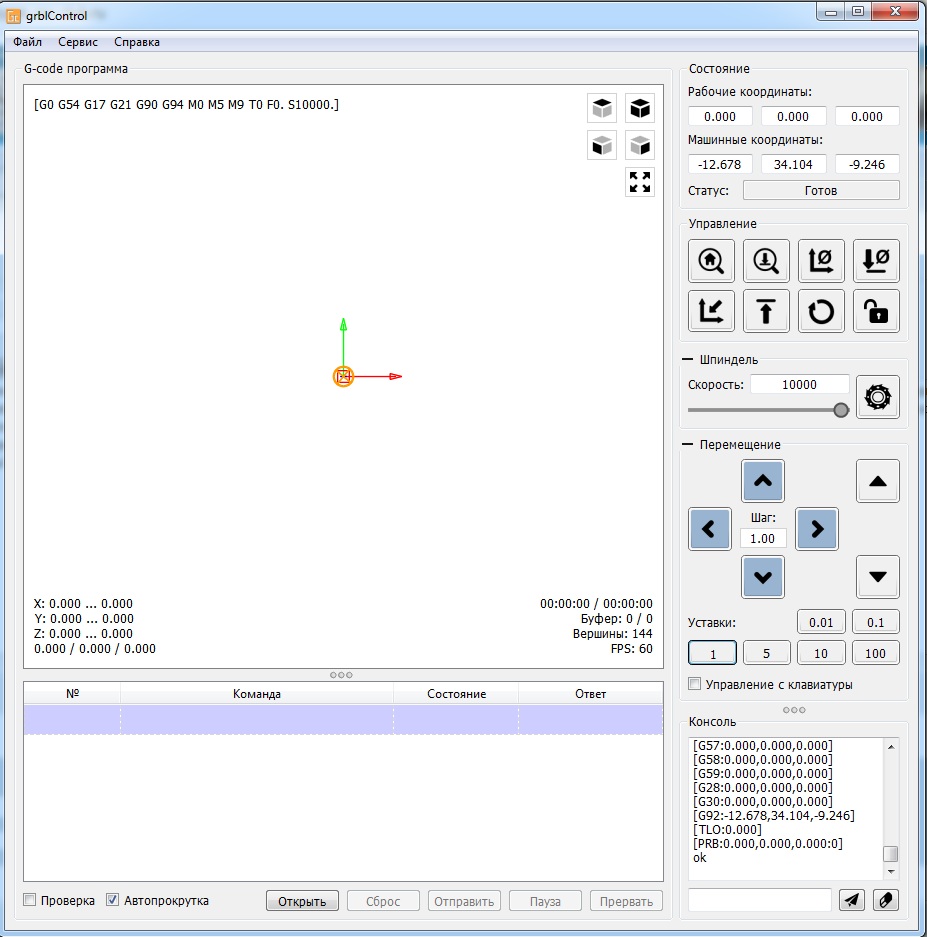

lumusfly писал(а):Не сходятся. Может ли быть неправильно установлен шпиндель? Все дело в том что когда опускаю шпиндель максимально над столом, между столом и концом фрезы остается зазор. Наверное как раз то самое расстояние которое фреза не дорезает в фанере. Я конечно попробовала посадить шпиндель чуть ниже, но теперь другая странность: в настройках фрезы стоит шаг по z 1.5 в надежде что станок распилит в 2 прохода толщину 3мм, а он опускает фрезу прям сразу на 3мм вниз и через какое-то время останавливается и горит тревога. Где-то я видимо недопонимаю еще.
Не сходятся в какую сторону? По идее должно в меньшую, то есть при отправке на 10 мм шпиндель едет на 8 мм.
Хотелось бы уточнить: в какой программе (управление станком) работаешь? Картинки станка, контролера, скрины программы желательно увидеть... И не перереживай, научишься!

Спасибо. Можете еще подсказать с параметрами фрезы:
1) Шаг Величина % от 2хF
2) Рабочая подача
3) Подача врезания
Откуда берутся значения данных параметров?

Зависит от станка (мощность шпинделя, обороты, жесткость конструкции, тип фрезы). Всё приходит с опытом и сломанными фрезами. Я пилю фанеру 4мм за один проход 1.5мм кукурузой при подаче 800мм/мин, можно больше. Врезание делаю в два раза меньше. Шаг для черновой выборки 40% от D. Для чистовой 20%. Всё зависит от соотношения время-качество-целесообразность. Мои максимальные значения для дерева примерное такие - глубина за проход = d фрезы, подача D фрезы x 1000мм/мин.

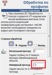

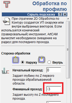

Что бы было так как ты задумала - в настройках так должно быть:
1111.PNG (6033 просмотра) <a class='original' href='./download/file.php?id=128476&mode=view' target=_blank>Загрузить оригинал (20.6 КБ)</a>

Re: Помогите с CNC 3018
Сообщение Rion »
Обычно если режут фанеру 3мм то финишный проход ставят -3,5 или -4мм, при условии что есть "жертвенный стол" то есть заготовка лежит на подложке которую фреза без труда прорежет

Rion писал(а):Что бы было так как ты задумала - в настройках так должно быть:
1111.PNG (5958 просмотров) <a class='original' href='./download/file.php?id=128549&mode=view' target=_blank>Загрузить оригинал (20.6 КБ)</a>
финишный проход не дает выставить -3, говорит что конечная глубина не должна быть ниже начальной
Хотелось бы еще уточнить в ваших скринах: шаг - это 2хF?
а глубина за проход это шаг по Z?
Сейчас почему-то фреза опускается тупо сразу на всю глубину и начинает прыгать на месте. На 2 прохода арткам и не думает разбивать при настройках шага по Z в 1.5
((((Прям беда

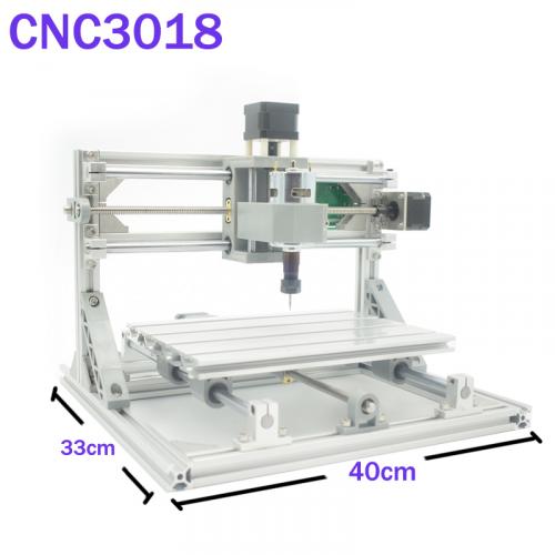

Управление станком через GRBL версия 0.8,
1.jpg (5954 просмотра) <a class='original' href='./download/file.php?id=128550&mode=view' target=_blank>Загрузить оригинал (167.75 КБ)</a>
Станок обычный китаец cnc 3018

Сообщение Rion »
lumusfly писал(а):финишный проход не дает выставить -3, говорит что конечная глубина не должна быть ниже начальной
Да, я поспешил - финишный проход без (минуса) ставим глубину в мм.
При обработке контура "шаг" роли не играет, а вот "глубина за проход" -да, это значение на которое фреза будет углублятся на каждый проход пока не достигнет значения "финишный проход"
Вообще странно, возможна проблема в софте. Скинь текст полученной УП.
