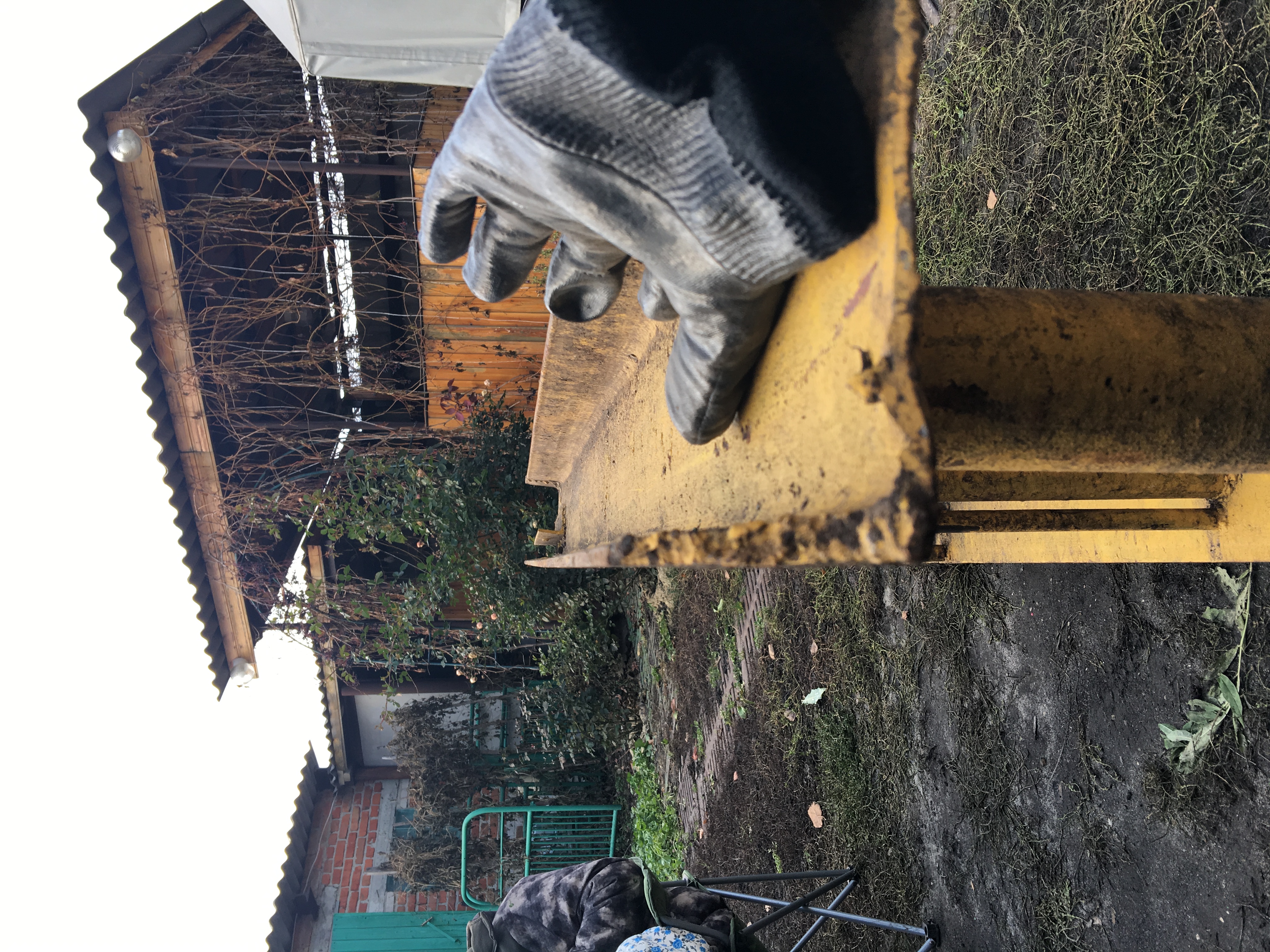

Вам винты, если уж говорить о такой компоновке, можно будет закрепить сбоку. Они попадут под верхнюю часть профиля.
Максимально близко к верху, чтоб рычаг был минимален. Эдакая защита получится.
Но блин.( Так себе выйдет и станок и бюджет, если все плоскости будут кривыми.
Деньги вы успеете потратить, поверьте: три недели ожиданий Стопроцентно правильной комплектухи не сравнятся с годом переделки всего станка =\
Lexx001 писал(а):нет случайно какого нибудь проекта?
Вероятность найти проект с такой рамой = 0 :)
Lexx001 писал(а):второй день только в этой программе ... тяжко((
Lexx001 писал(а):день только в этой программе ... тяжко((
оно того стоит! Я уж не говорю о том, что в итоге получится лишь эскиз.
Сообщения: 5414
Re: Нужен совет как грамотно организовать механику
Lexx001 писал(а):согласен, геморрой прибавился да и цена чуток подрастает, но вот с этой конструкцией хз как точно и жестко разместить ШВП по центру
мдя плечо портала сильное((( будет перекос, надо думать куда поставить рельсы...
в чем проблема то ? вырезать и поставить по торцам еще два куска швеллера ? вам подарить пару огрызков ?
я вообще не очень понимаю чего вы с этой хренолестницей возитесь. 6 метров профильной трубы новой стоят вполне подъемных денег. зато собрать можно все что душе угодно. а тут - есть хотя бы какая то вероятность того что она не винтом сварена.. ??

да нашёл более жесткую конструкцию, а вот за её точность хз, как проверить можно?
может и профилем проще ток там тоже надо всё скрутить достаточно точно, а профиль уже продают кручёный(((

мдя, херовая была идея эту железку взять (((( под стол пойдет)))))
а из чего лучше сделать стол? буду делать новый эскиз
профиль железный? конструкционный алюмин. профиль?

да кто ж кроме вас может знать ваши хотелки ?? все от ваших "вводных" зависит. можно и из люминевого профиля собирать. можно и из профильной трубы.. никто ж не знает ваших планов..
