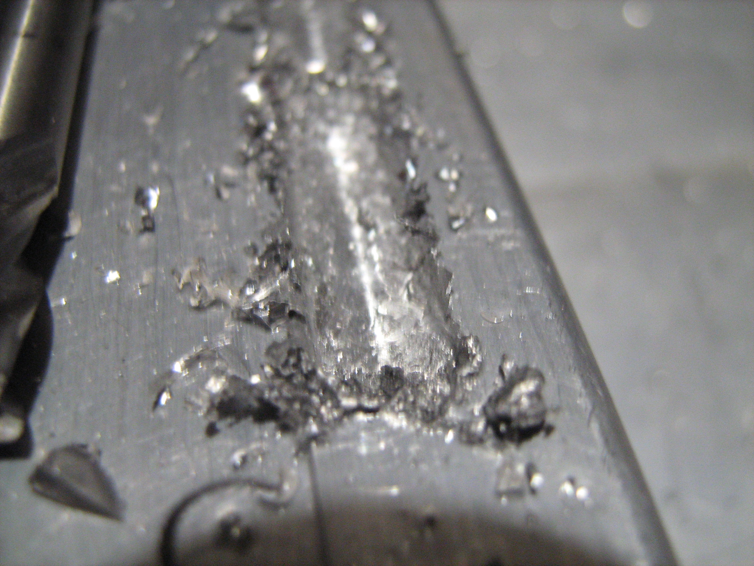

Пока едут нормальные фрезы, работаю с тем что есть в местных магазах, а это 4-х зубые Р6М5. Пробовал с D6, подача на зуб 0,03, обороты 6000, заглубление 1мм. Шпиндель начал резать, а потом остановился. Фреза сломалась. Хотя частотник показывал 35-45% от максимальной нагрузки в 2,2кВт.
Вторая попытка будет с оборотами 12000 и заглублением 0,5мм.
Сейчас больше интересно почему образуются лохмотья на кромках реза?
Сломанная фреза (2176 просмотров) <a class='original' href='./download/file.php?id=123596&mode=view' target=_blank>Загрузить оригинал (1.48 МБ)</a>
Сломанная фреза
лохмотья, фото вдоль (2176 просмотров) <a class='original' href='./download/file.php?id=123598&mode=view' target=_blank>Загрузить оригинал (1.46 МБ)</a>
лохмотья, фото поперёк (2176 просмотров) <a class='original' href='./download/file.php?id=123599&mode=view' target=_blank>Загрузить оригинал (1.51 МБ)</a>
Сообщения: 13713
Re: Собираю портальник по алюм 600х400х110
Тупая фреза или вязкий металл.

Я недавно похожие лохмотья наблюдал, когда на фрезу дюраля намотало столько, что она аж конусной стала :hehehe: Правда дно кармана ссемравно гладким было..,

Фреза была новой, ноготь цепляла, а микроскопа нет. Материал - это самый первый профиль от menny1112, в описании не указан сплав, но довольно мягкий. АМГ6 даже твёрже будет.
Kiriller писал(а):лохмотья наблюдал, когда на фрезу дюраля намотало
Прошлый раз снимал нано-паз фрезой D8 z3, так на неправильную ленточку фрезы налип этот сплав.

Ну если профиль то пластилин адский.

4 зубой фрезой фрезеровать алюминий ещё то удовольствие. Быстро забиваются, от этого может и лохмотья.
