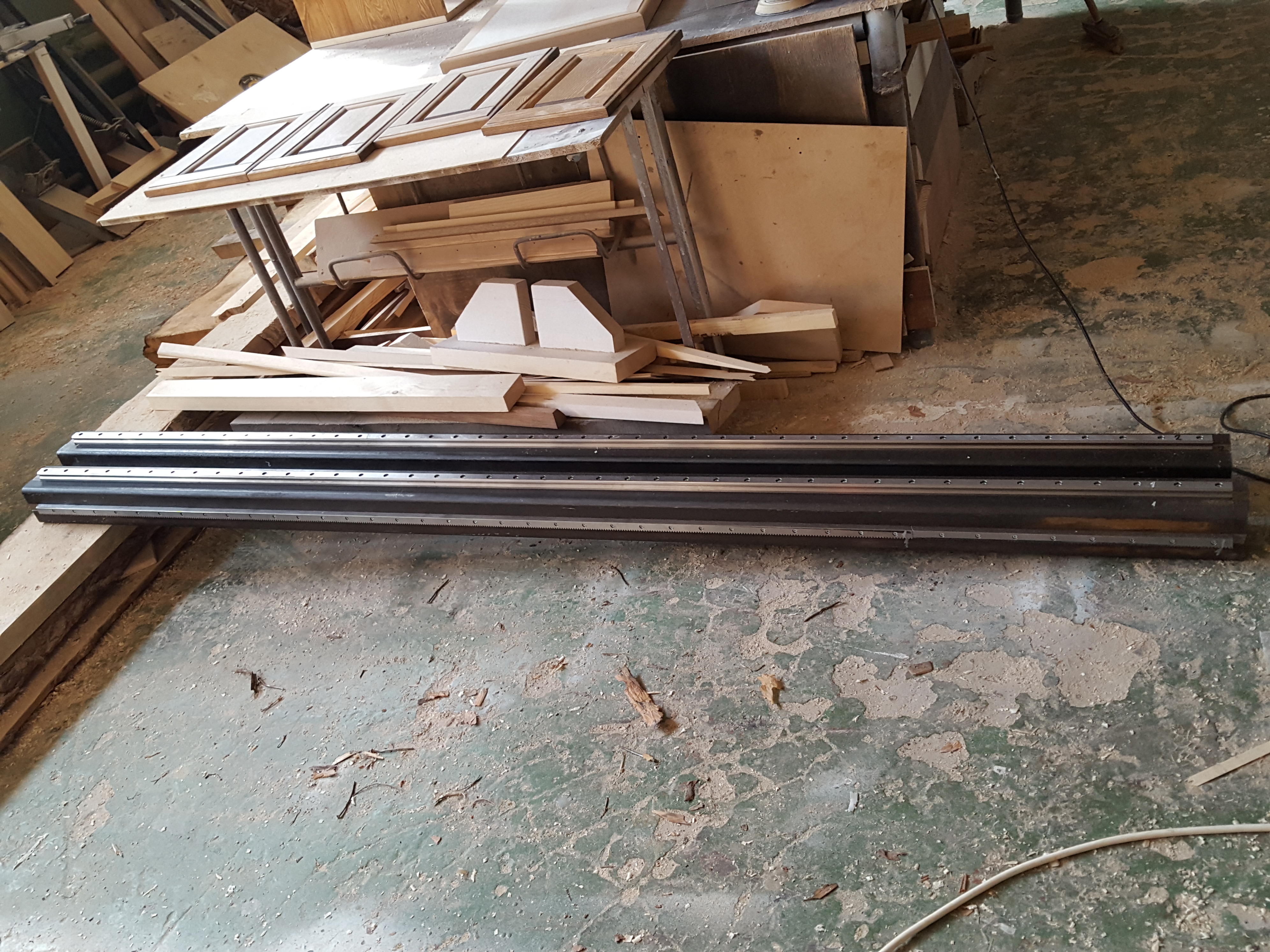

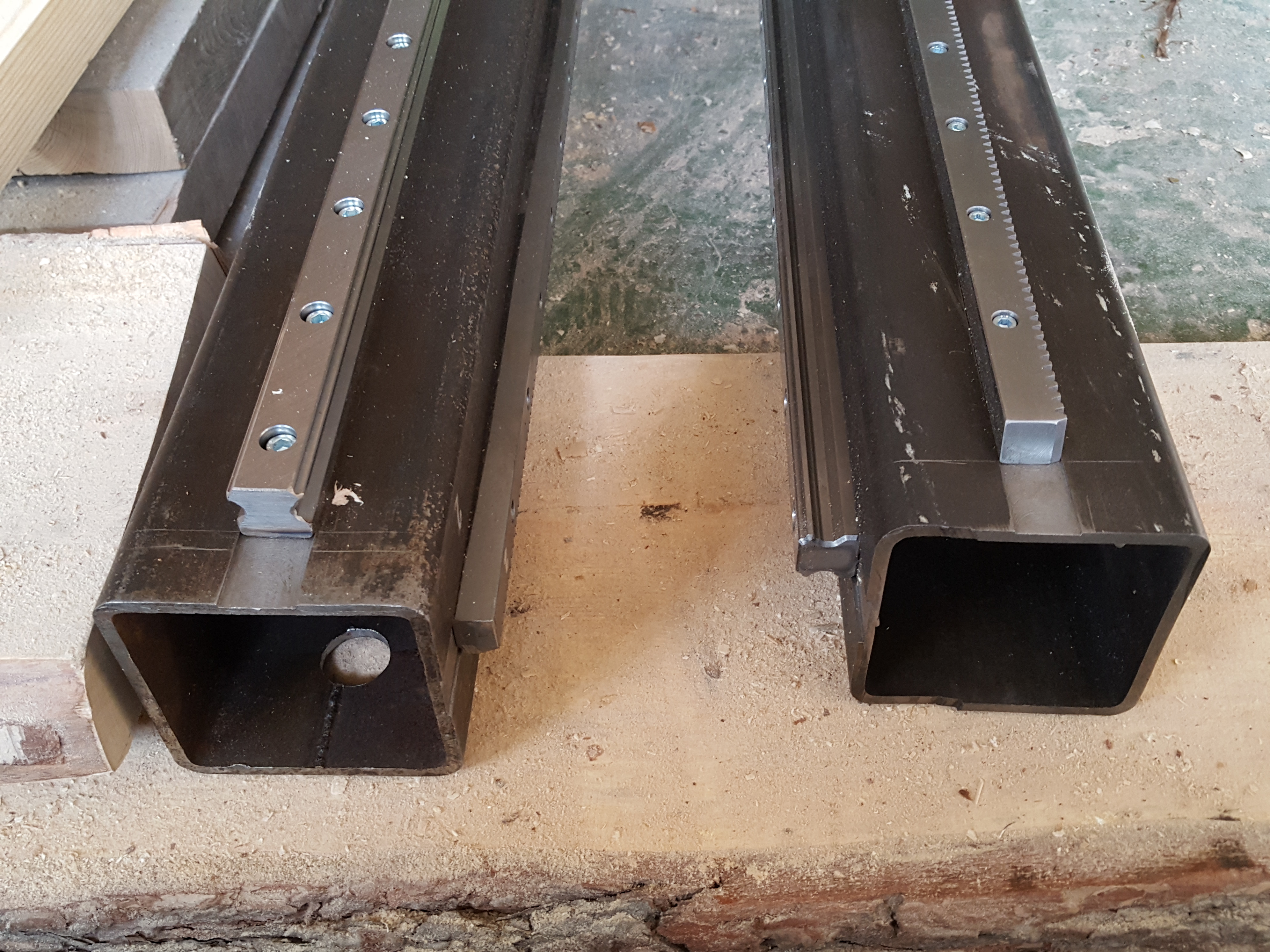

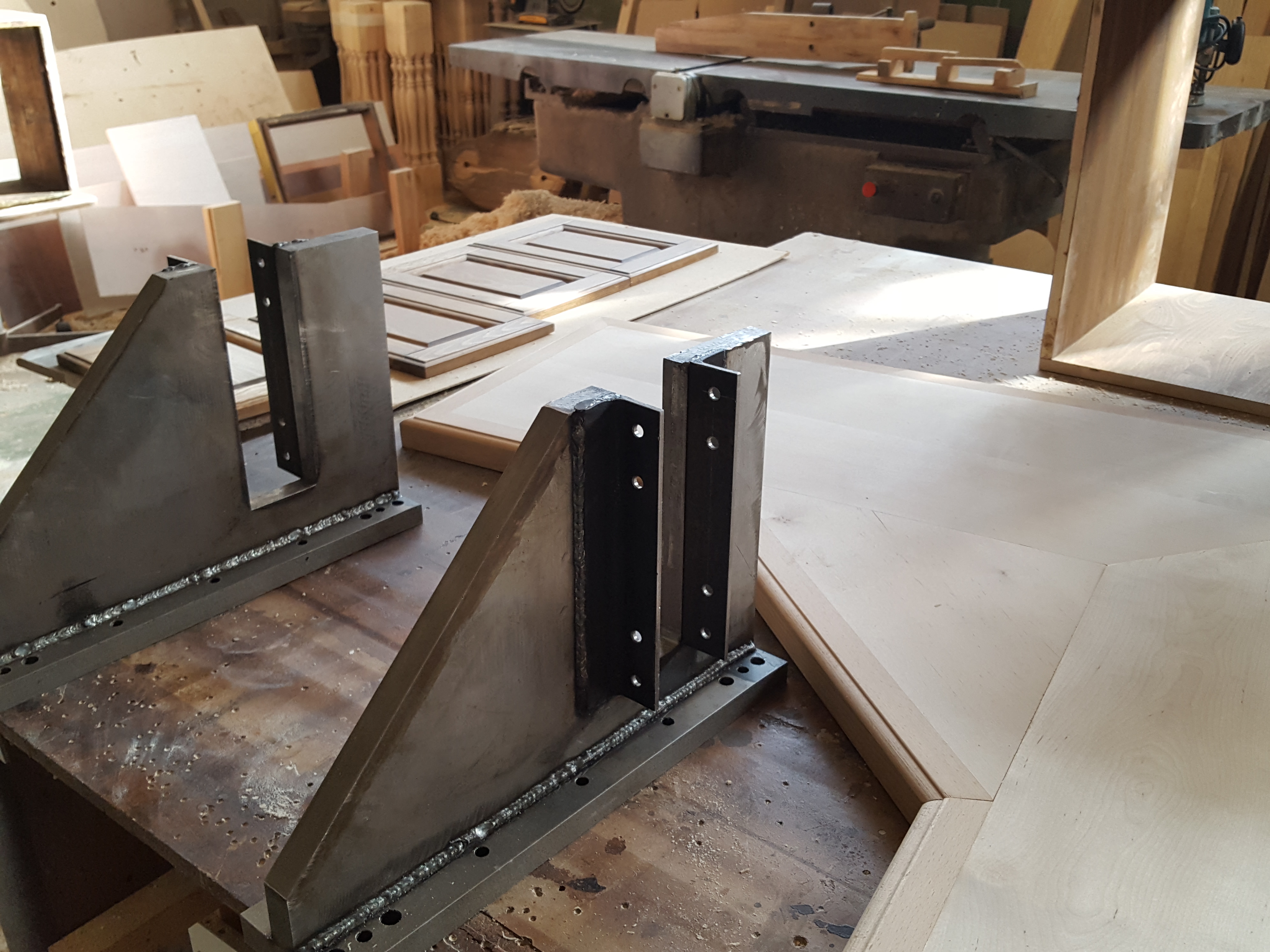

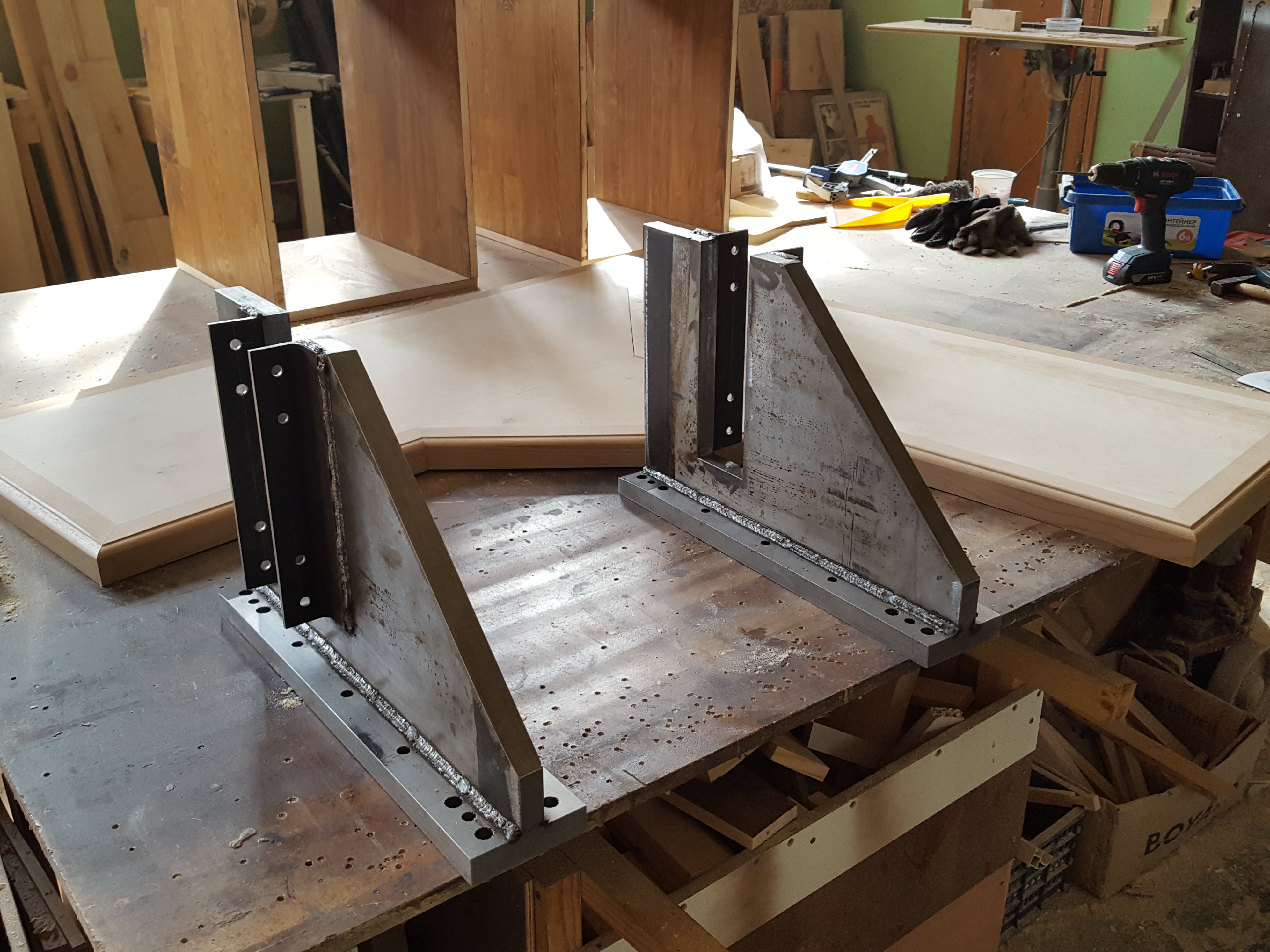

Изготовил детали портала и установил рельсовые направляющие с зубчатой рейкой на ось Х. Осталось сварить раму, и начать сборку.

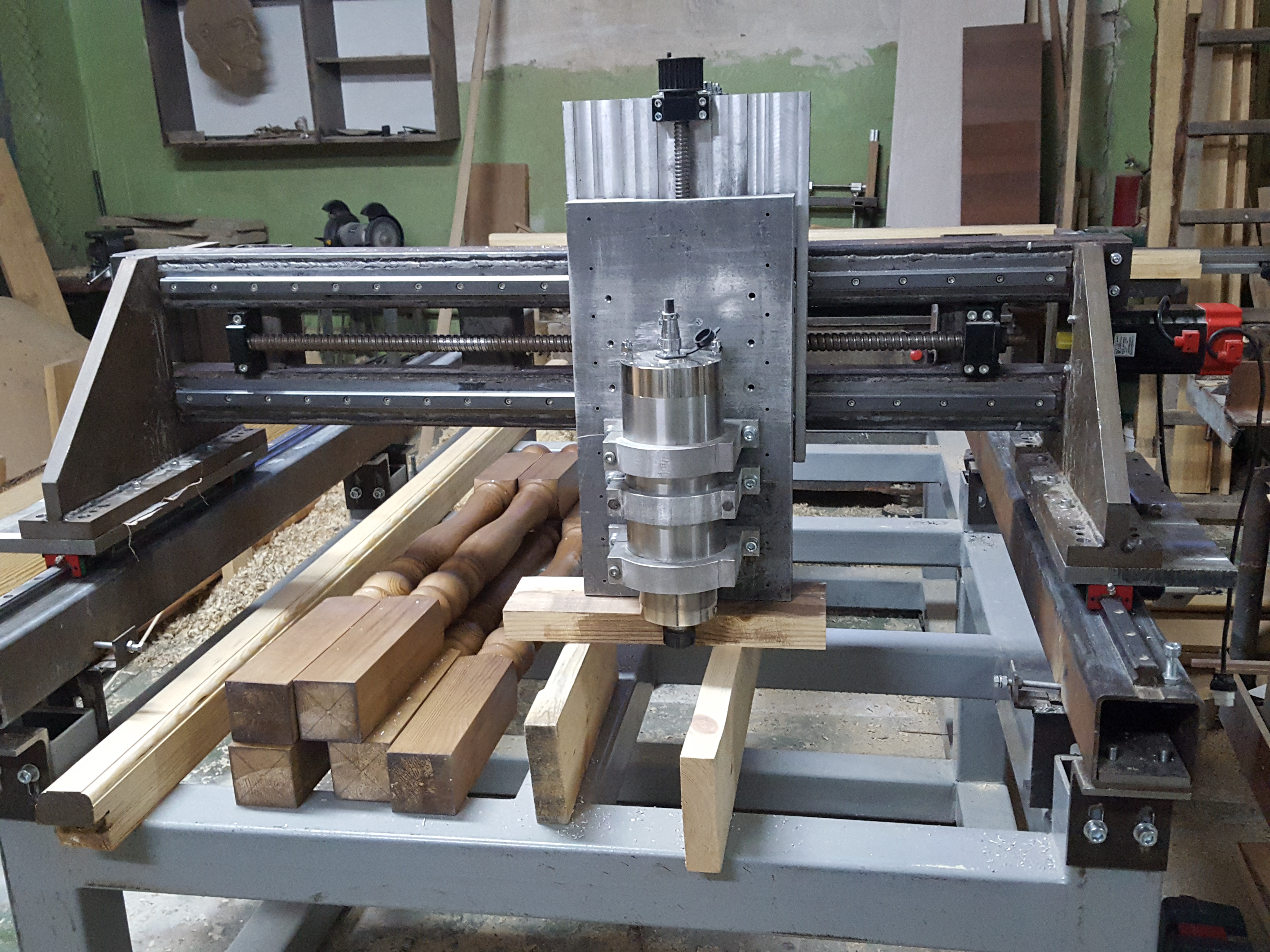

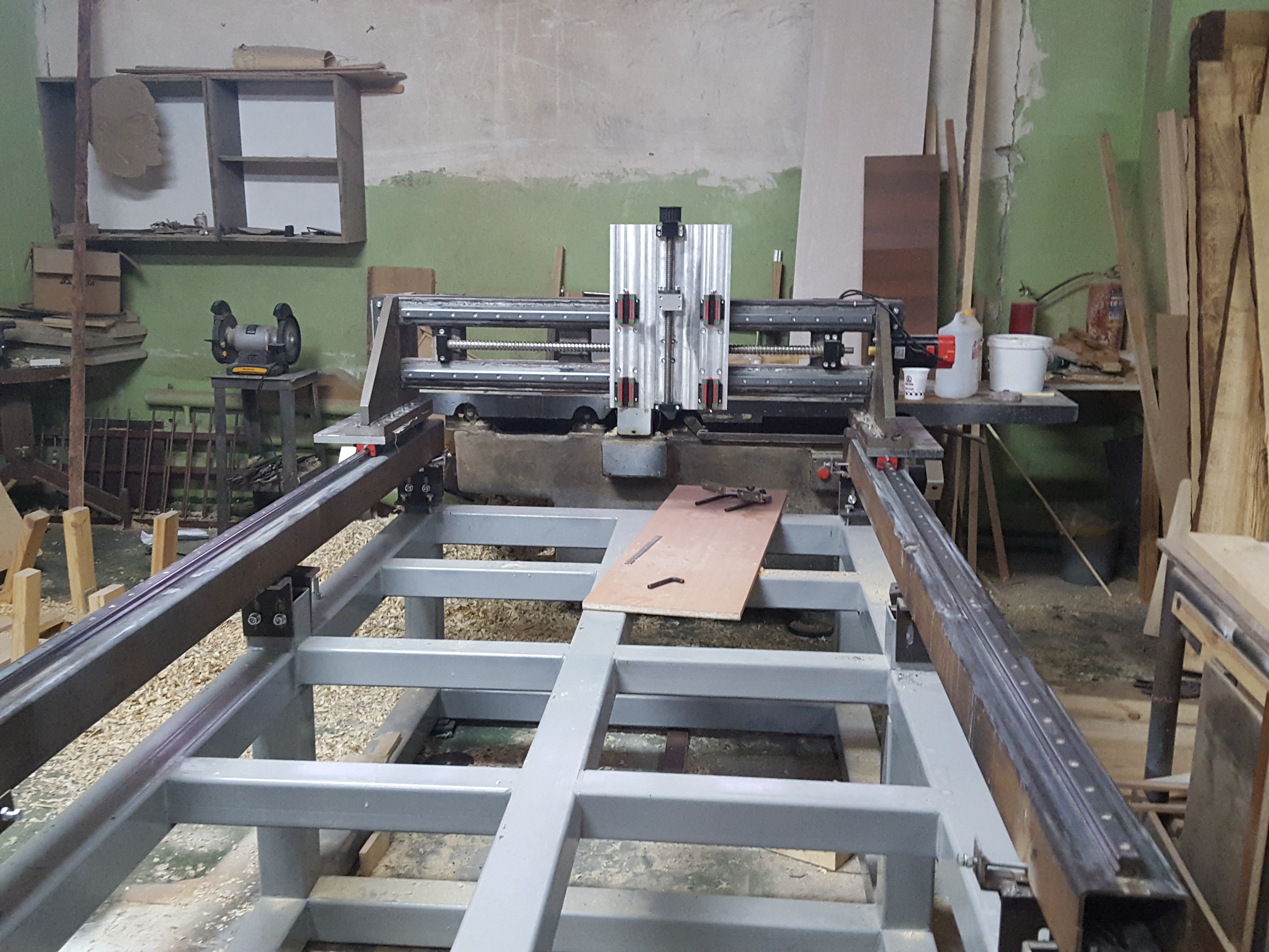

Сборка станка

Стойки к портальной балке сварены без разделки и в один валик? А зачем они такие тяжёлые?
Fagot
Сообщения: 240
Зарегистрирован: 03 дек 2015, 21:35
Репутация: 21
Откуда: Алтайский край
Re: Фрезерный 5,5 кВт по дереву и цветмету на серводвигателя
Сообщение Fagot »
Стойки с портальной балкой соединены болтами по 8 шт. с каждой стороны.

А сами стойки, которые сварены. В один валик? Зачем они такие тяжёлые?

Установка оси Z

Установка шпинделя
