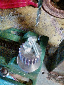

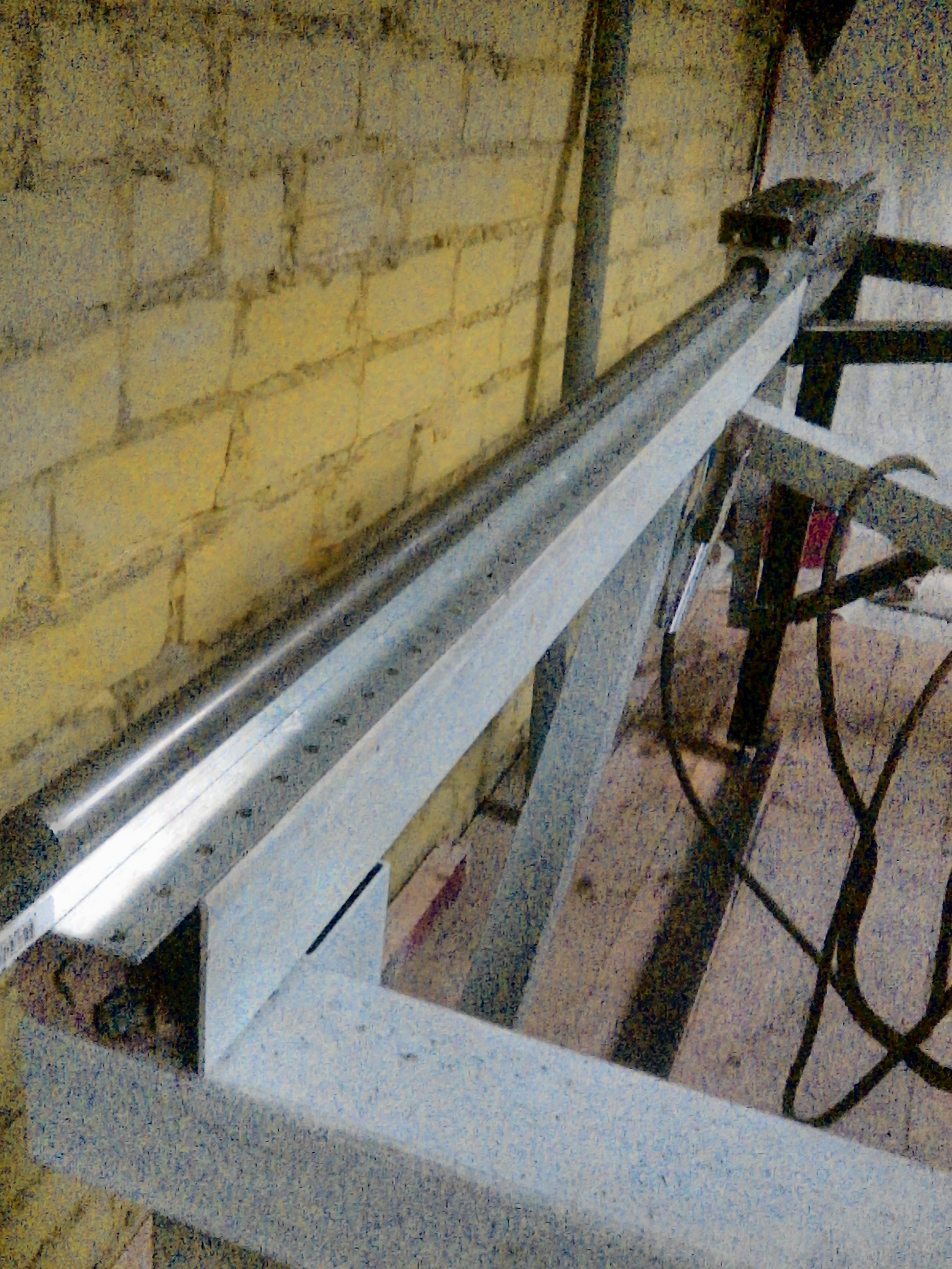

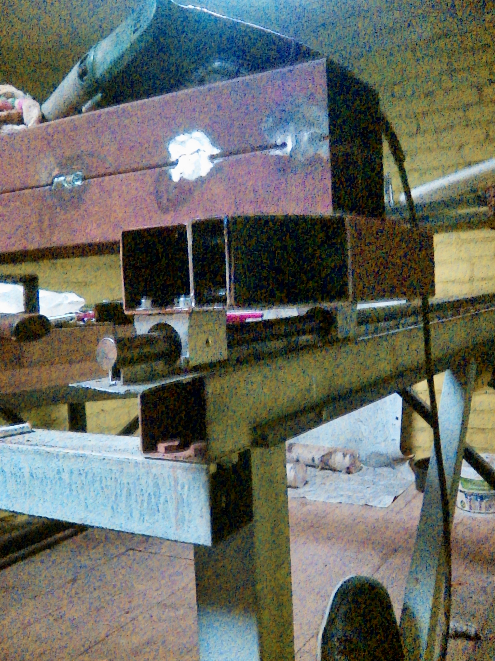

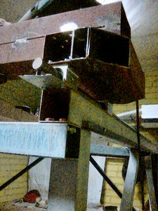

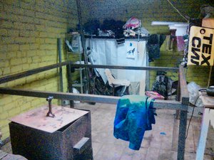

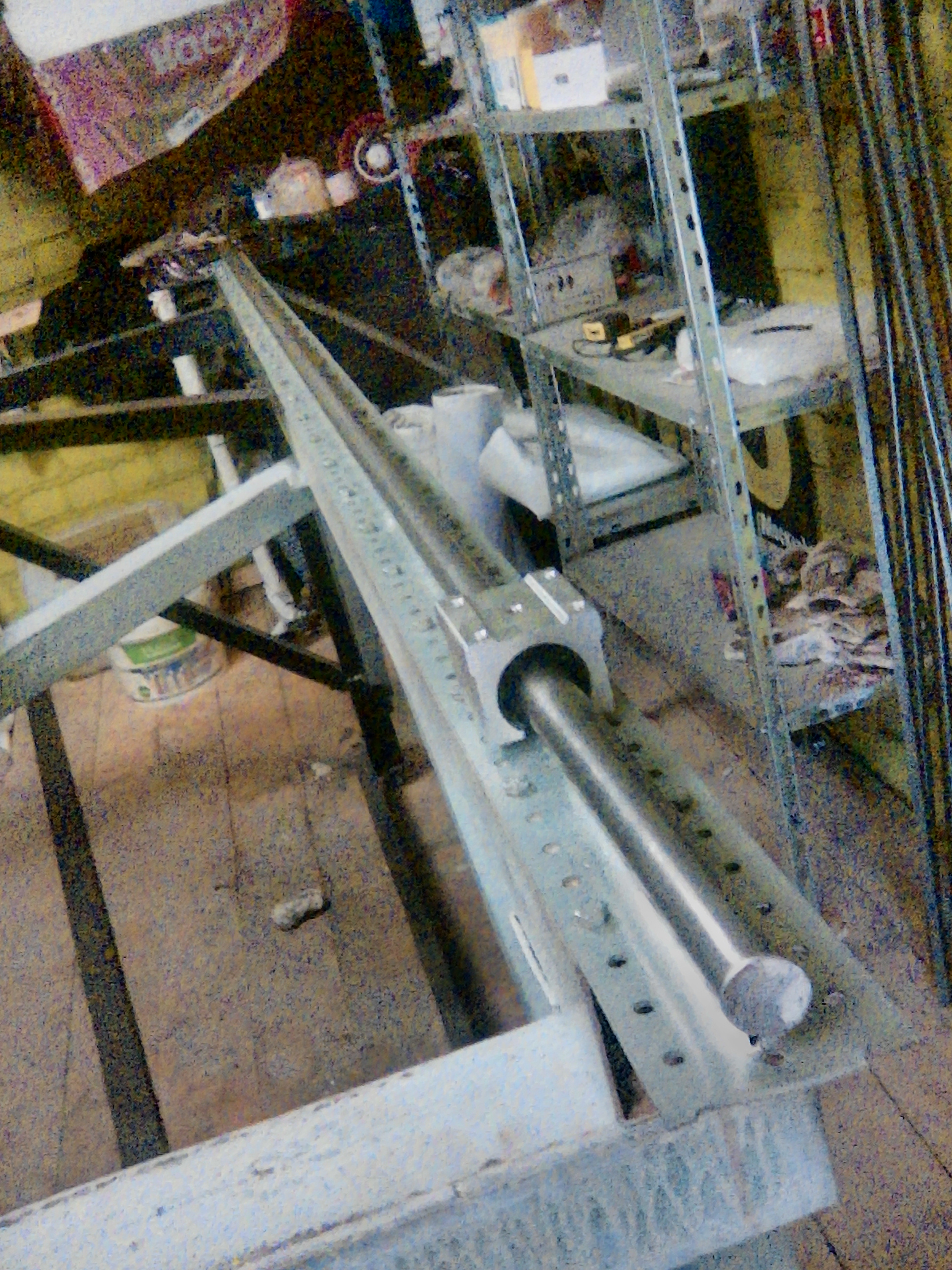

Появилась безумная идея построить фрезерный станок с чпу. Так как познания в электронике на уровне "если кого-то бьет током ударь его деревянной палкой" то зайти на этот форум показалось мне довольно хорошей идеей. Сам работаю оператором чпу и в принципе неплохо знаю своё дело (плазма - кристалл, гранат. Фрезер - biver, axyz, bigzee). Идея очень даже мне понравилась и захотелось мне рабочее поле что бы влез туда стандартный лист фанеры, плюс чуть чуть запаса т.е. 2000х2000 (может чуть меньше))
Кроме фанеры хочется еще кроить акрил, композитные материалы, лдсп с мдф, сосну, полистирол, пвх и может даже мягкие металлы по десятке грызть.
Сразу скажу, с чертежами не заморачивался и да это очень плохо, не надо так делать и возникнут проблемы с постройкой, но я люблю экспромт, опустим этот момент. Точность +-0.1мм меня более чем устроит.
С бюджетом тоже не ясно, вкладываю деньги по мере их поступления, даже не могу сказать примерно затраченную сумму, что то около 50-60 тысяч.

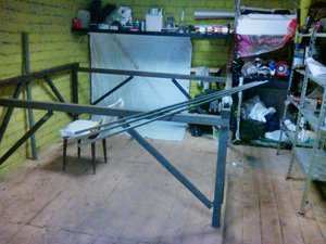

Начал собирать с рамы, использовал под направляющие профильную трубу 60х60х2, скрепил таким образом
в каждом стыке четыре болта м10 (8731 просмотр) <a class='original' href='./download/file.php?id=122332&mode=view' target=_blank>Загрузить оригинал (1.96 МБ)</a>
IMG_20170603_153212_1.jpg (8731 просмотр) <a class='original' href='./download/file.php?id=122333&mode=view' target=_blank>Загрузить оригинал (1.62 МБ)</a>

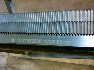

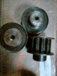

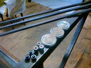

Заказал три рейки 15х15х2000 ст45 м1, к ней ведущую шестерню с 20 зубьями, три шкива 48 зубьев, столько же с 12 для редукторов, тоже м1.
IMG_20170603_154819.jpg (8728 просмотров) <a class='original' href='./download/file.php?id=122334&mode=view' target=_blank>Загрузить оригинал (1.51 МБ)</a>
IMG_20170603_154849.jpg (8728 просмотров) <a class='original' href='./download/file.php?id=122335&mode=view' target=_blank>Загрузить оригинал (1.94 МБ)</a>
IMG_20170603_154849_1.jpg (8728 просмотров) <a class='original' href='./download/file.php?id=122336&mode=view' target=_blank>Загрузить оригинал (1.79 МБ)</a>
IMG_20170603_153212.jpg (8728 просмотров) <a class='original' href='./download/file.php?id=122337&mode=view' target=_blank>Загрузить оригинал (1.58 МБ)</a>

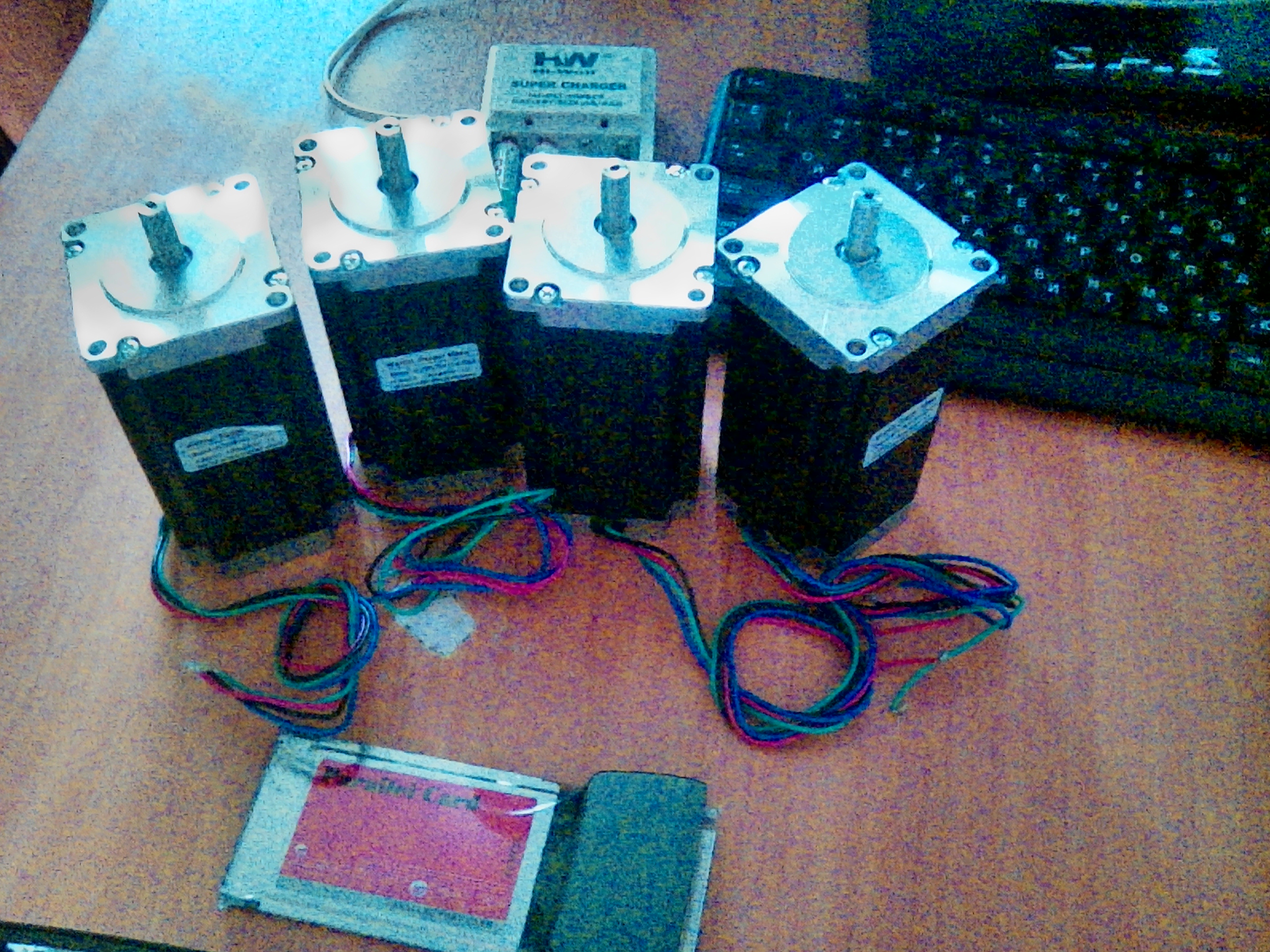

Прислали посылку с четырьмя шаговыми двигателями Nema23 WT57STH115-4204A 428oz 3Nm 4.2A (спасибо MX_Master за помощь), пришли два блока питания 500 Вт 60 В 8.3A 220 В к моим трём Leadshine EM806, китайская lpt опторазвязка без названия, и 1605х300 швп на ось z.
IMG_20170703_164628.jpg (8724 просмотра) <a class='original' href='./download/file.php?id=122338&mode=view' target=_blank>Загрузить оригинал (1.94 МБ)</a>
IMG_20170712_110927.jpg (8724 просмотра) <a class='original' href='./download/file.php?id=122339&mode=view' target=_blank>Загрузить оригинал (1.46 МБ)</a>
IMG_20170722_215241.jpg (8724 просмотра) <a class='original' href='./download/file.php?id=122340&mode=view' target=_blank>Загрузить оригинал (1.6 МБ)</a>
IMG_20170722_235708.jpg (8724 просмотра) <a class='original' href='./download/file.php?id=122341&mode=view' target=_blank>Загрузить оригинал (1.77 МБ)</a>

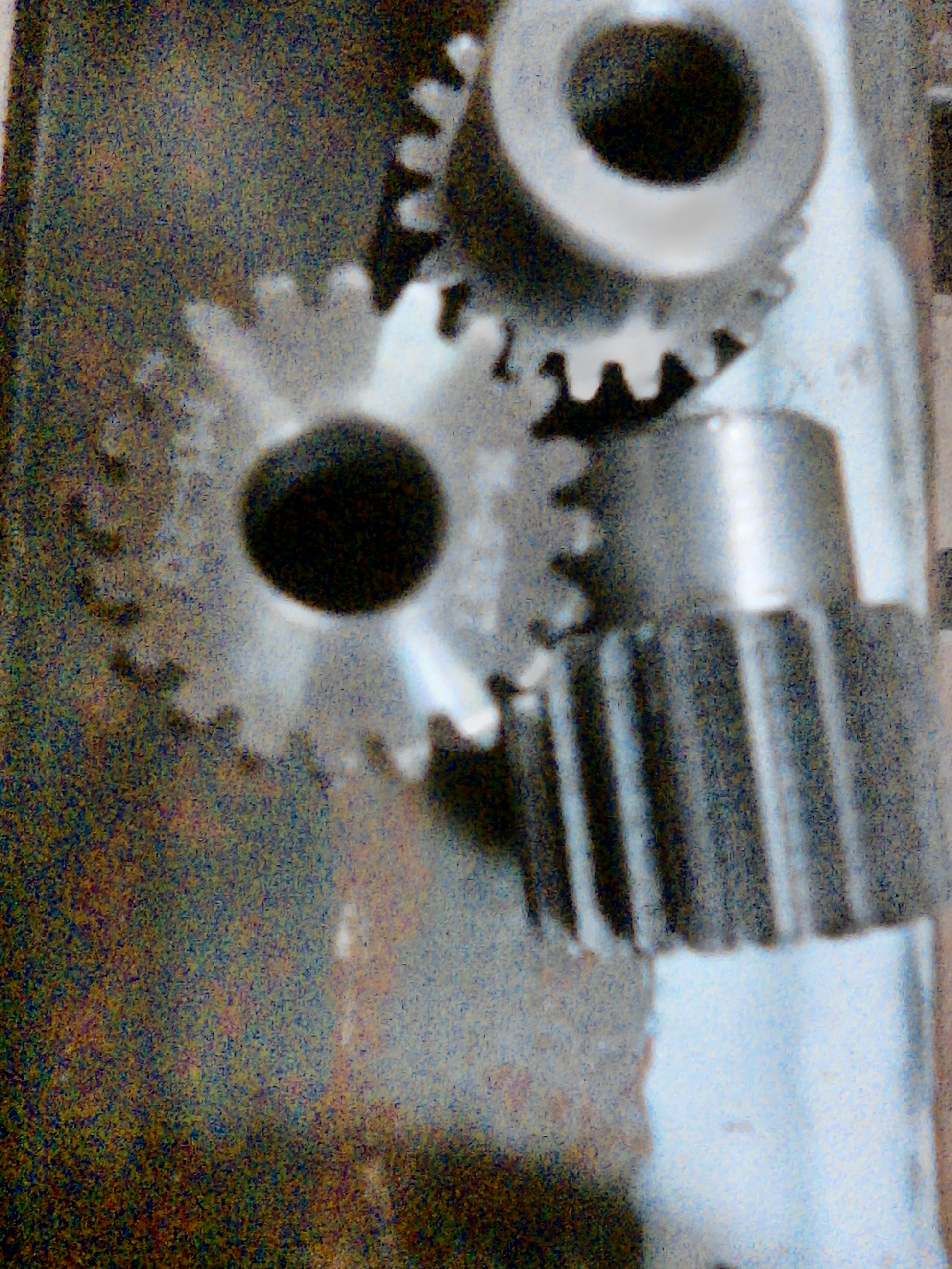

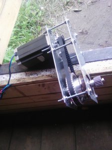

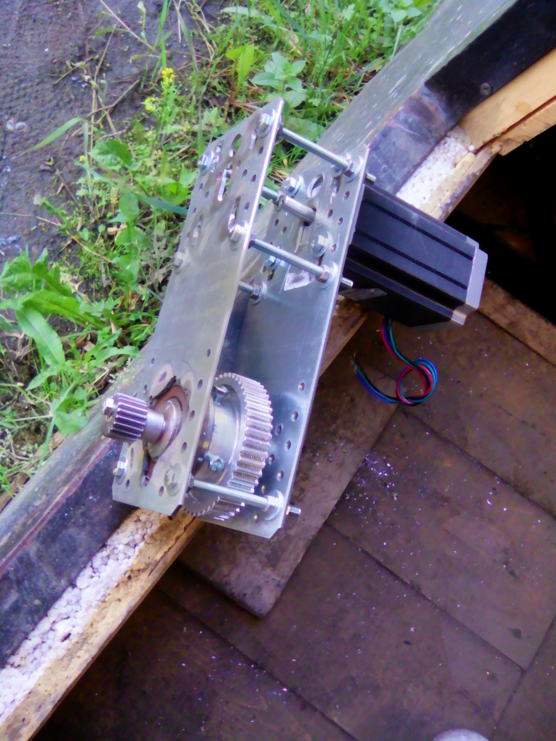

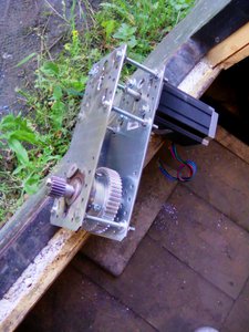

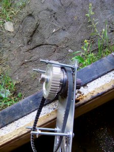

собрал редукторы, пока так, если не прокатит - буду менять конструкцию
IMG_20170715_123704.jpg (8722 просмотра) <a class='original' href='./download/file.php?id=122342&mode=view' target=_blank>Загрузить оригинал (2.17 МБ)</a>
IMG_20170714_164646.jpg (8722 просмотра) <a class='original' href='./download/file.php?id=122343&mode=view' target=_blank>Загрузить оригинал (1.38 МБ)</a>
IMG_20170714_155750.jpg (8722 просмотра) <a class='original' href='./download/file.php?id=122344&mode=view' target=_blank>Загрузить оригинал (1.43 МБ)</a>
IMG_20170726_140851.jpg (8722 просмотра) <a class='original' href='./download/file.php?id=122345&mode=view' target=_blank>Загрузить оригинал (1.06 МБ)</a>

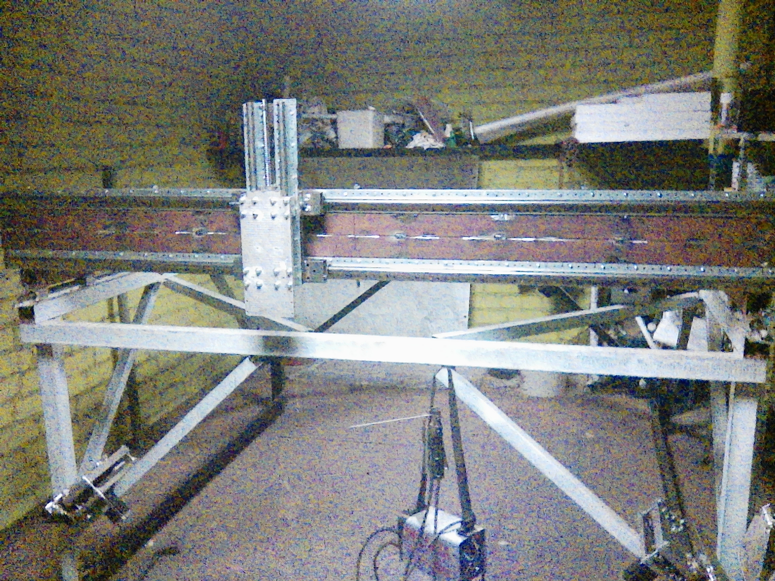

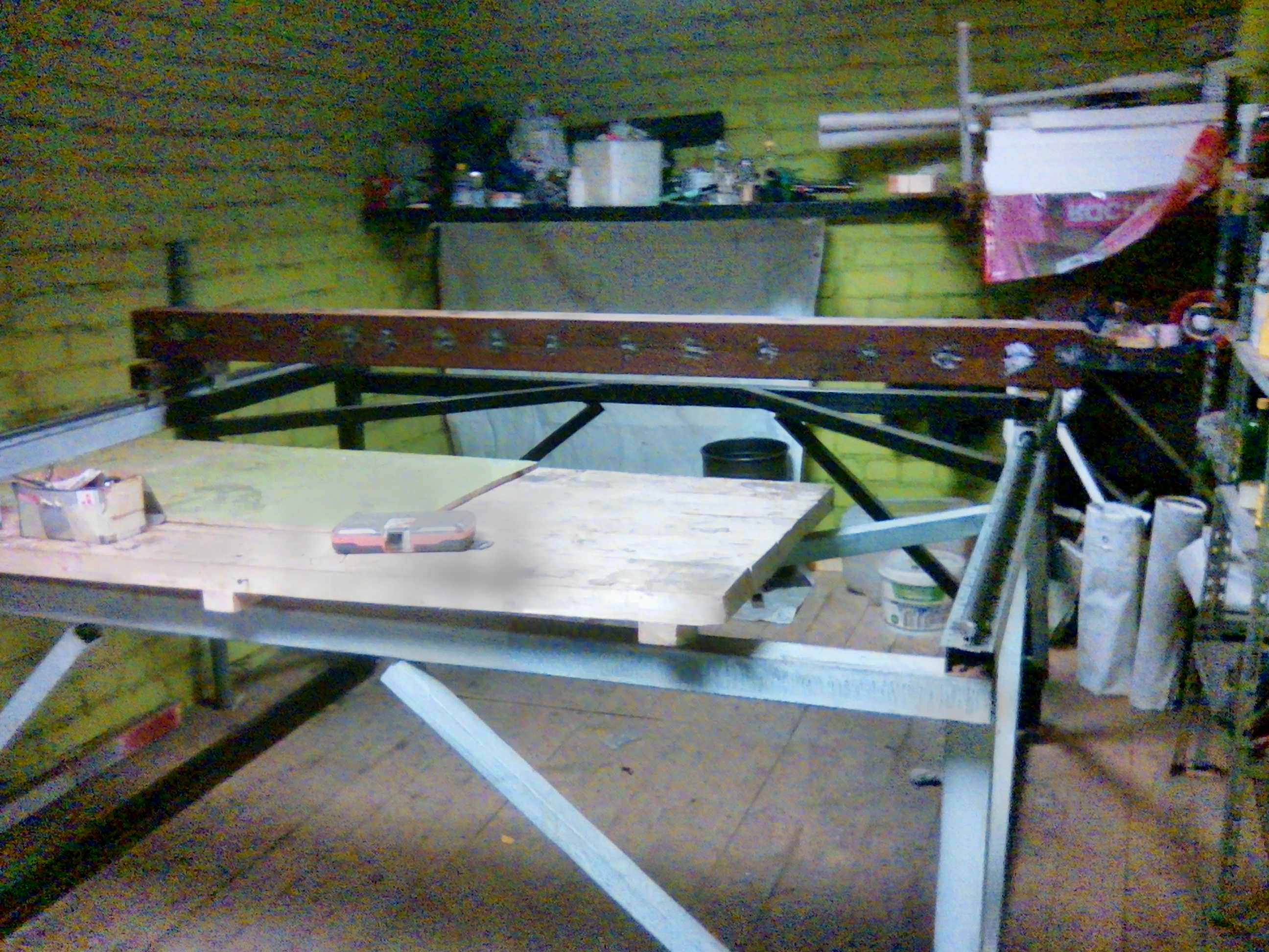

Балку портала собрал из четырёх таких же труб 60х60х2, сваренных между собой с внешней стороны, пришли китайские 13 кареток sbr20, портал поставил на место, покатал, ходит плавно ( что странно :hehehe: ) с двух сторон по х установил рейку.
IMG_20170904_174635.jpg (8715 просмотров) <a class='original' href='./download/file.php?id=122350&mode=view' target=_blank>Загрузить оригинал (1.87 МБ)</a>
IMG_20170925_191220.jpg (8715 просмотров) <a class='original' href='./download/file.php?id=122351&mode=view' target=_blank>Загрузить оригинал (1.95 МБ)</a>
IMG_20170925_191141.jpg (8715 просмотров) <a class='original' href='./download/file.php?id=122352&mode=view' target=_blank>Загрузить оригинал (1.88 МБ)</a>

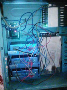

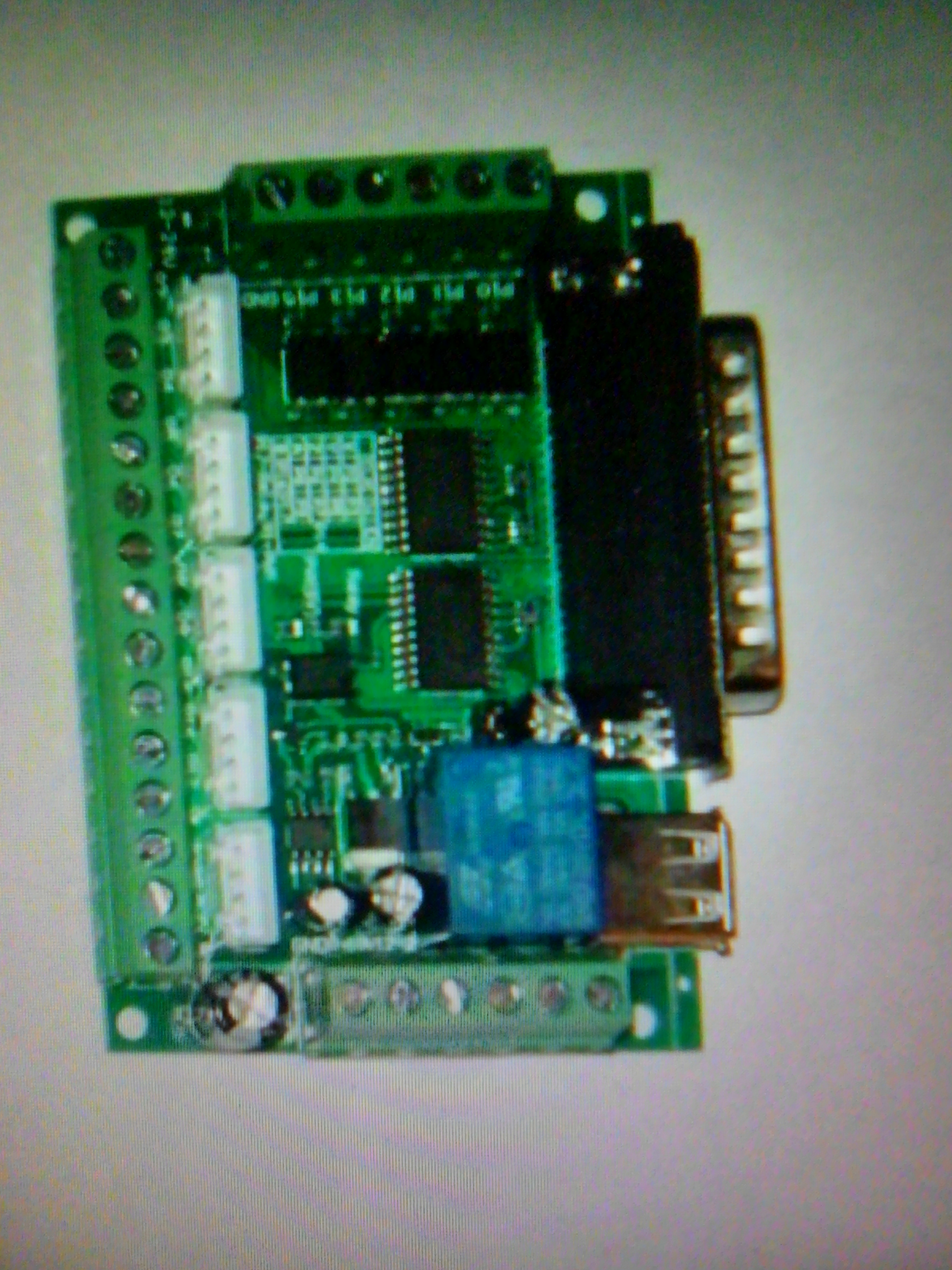

В mach3 повращал шд, работают, разобрался со значением steps per, но не понял по какой формуле высчитать velocity и acceleration. Может кто поможет дорисовать схему подключения концевиков для home. https://www.youtube.com/watch?v=XtUdZi7Gkro
Безымянный.png (8709 просмотров) <a class='original' href='./download/file.php?id=122353&mode=view' target=_blank>Загрузить оригинал (636.99 КБ)</a>

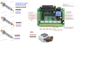

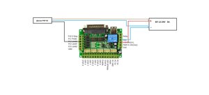

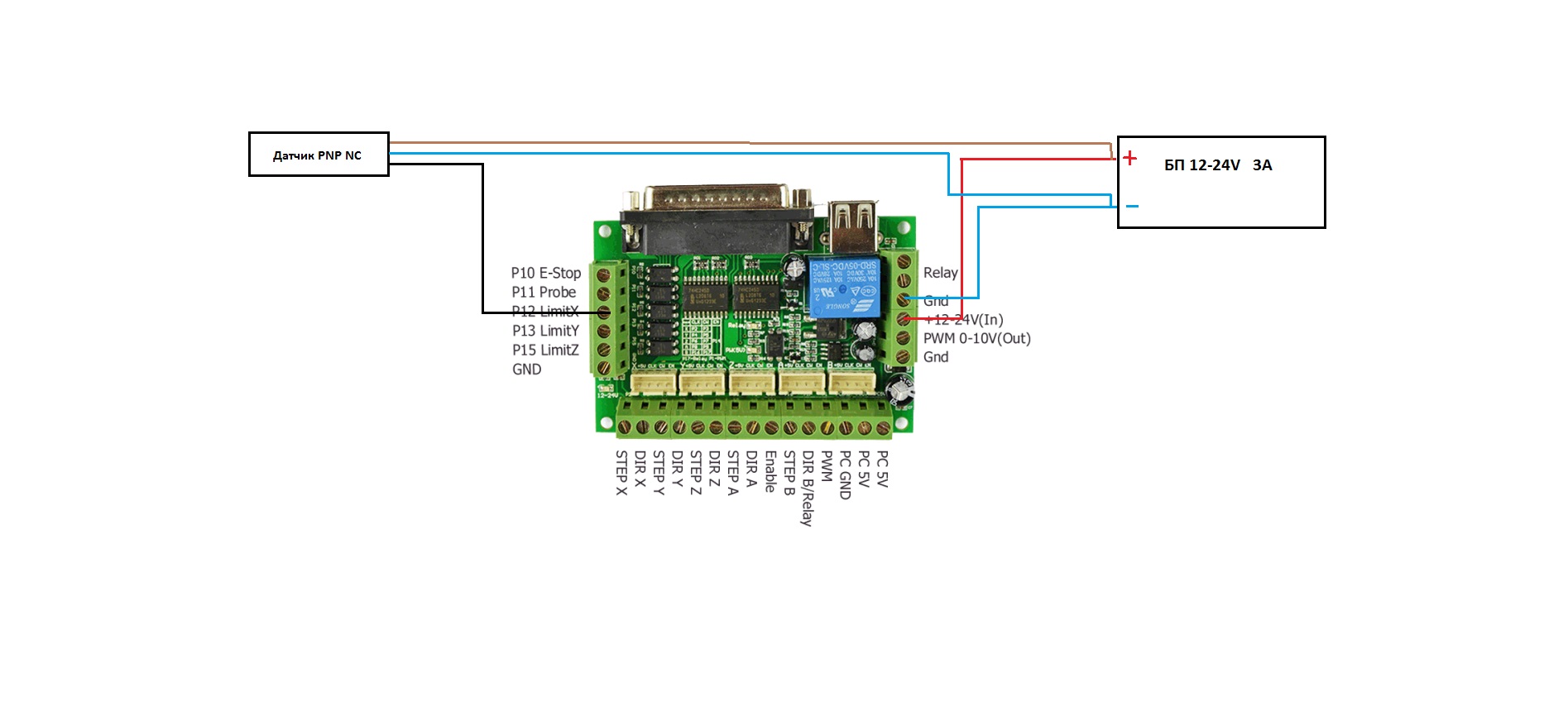

Re: Чпу фрезер по фанере 2000х2000 (может чуть меньше))
Кроить фанеру 4 мм можно будет смело :hehehe:
Схема.jpg (8618 просмотров) <a class='original' href='./download/file.php?id=122378&mode=view' target=_blank>Загрузить оригинал (142.6 КБ)</a>

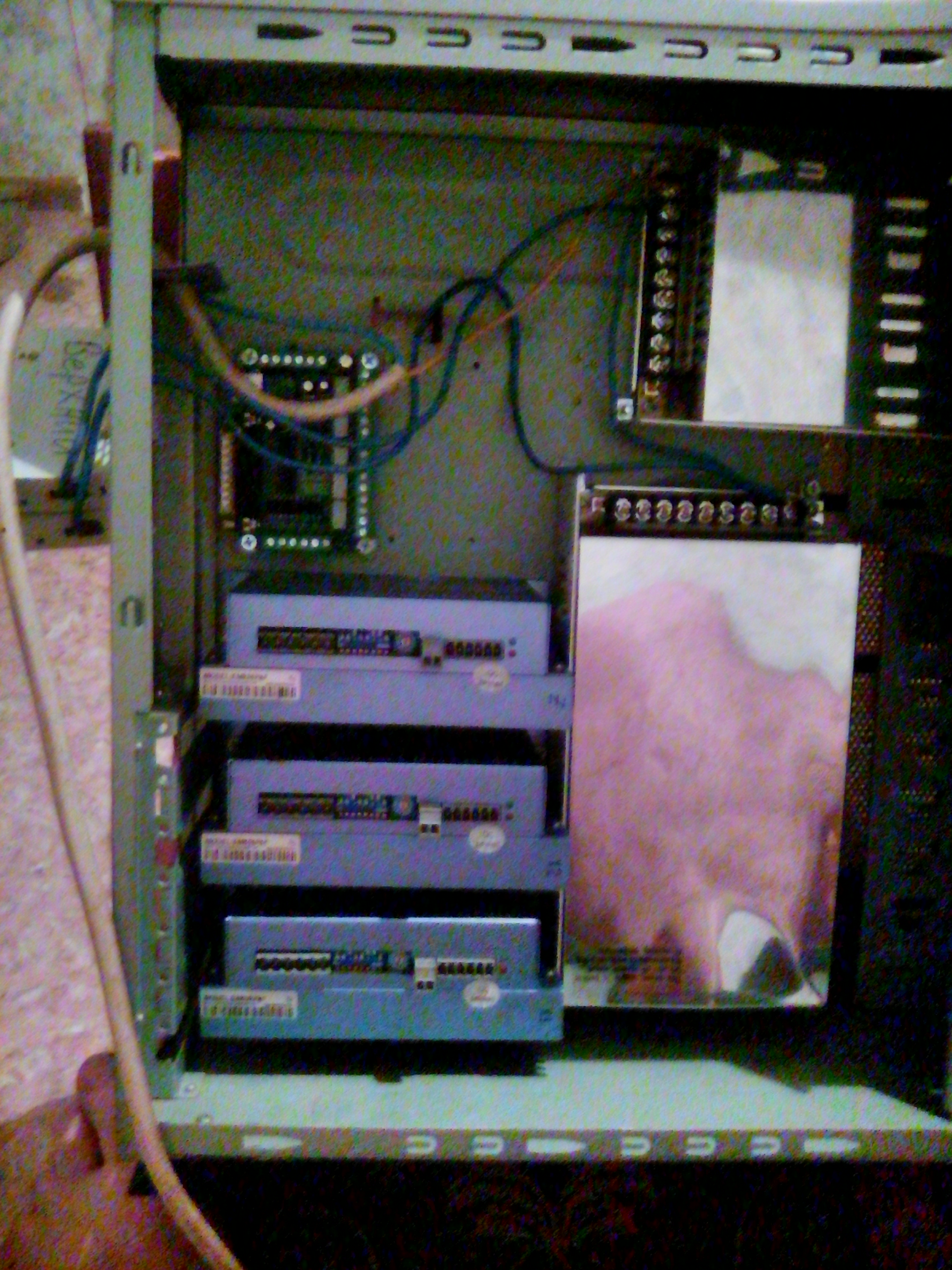

MX_Master писал(а):
Спасибо, подключил, все работает :good:

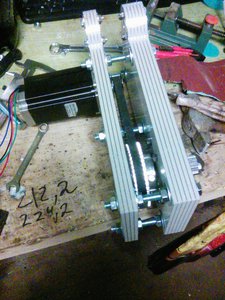

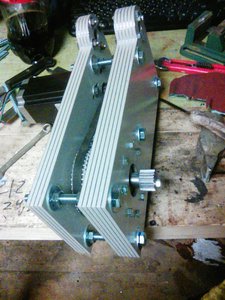

видел на форуме делали редуктора из композита 4мм, решил повторить, получилось лучше чем было :)
JJU_YcLLk7c.jpg (8474 просмотра) <a class='original' href='./download/file.php?id=122823&mode=view' target=_blank>Загрузить оригинал (246.72 КБ)</a>
QSkNf2qTeWk.jpg (8474 просмотра) <a class='original' href='./download/file.php?id=122824&mode=view' target=_blank>Загрузить оригинал (215.07 КБ)</a>

Сообщение smoke »
А что это за композит такой?
Сообщение Uda4LIVEc »
smoke писал(а):А что это за композит такой?
Алюминиевые композитные панели, применяются в системах навесных вентилируемых фасадов для облицовки зданий и сооружений, а также при отделке интерьеров помещений.

neonas писал(а):Следующий редуктор будет из вспененного ПВХ? (шутка)
Все три из композита, слой алюминия с каждой стороны 0.4мм - в сумме 8 получается, + полимерная композиция между слоями 32мм. На первое время сойдет, в руках смотрится довольно жестко.

Сообщение AVK74 »
Таки да, композит этот весьма жесткий и я более чем уверен, что можно подобные девайсы делать.

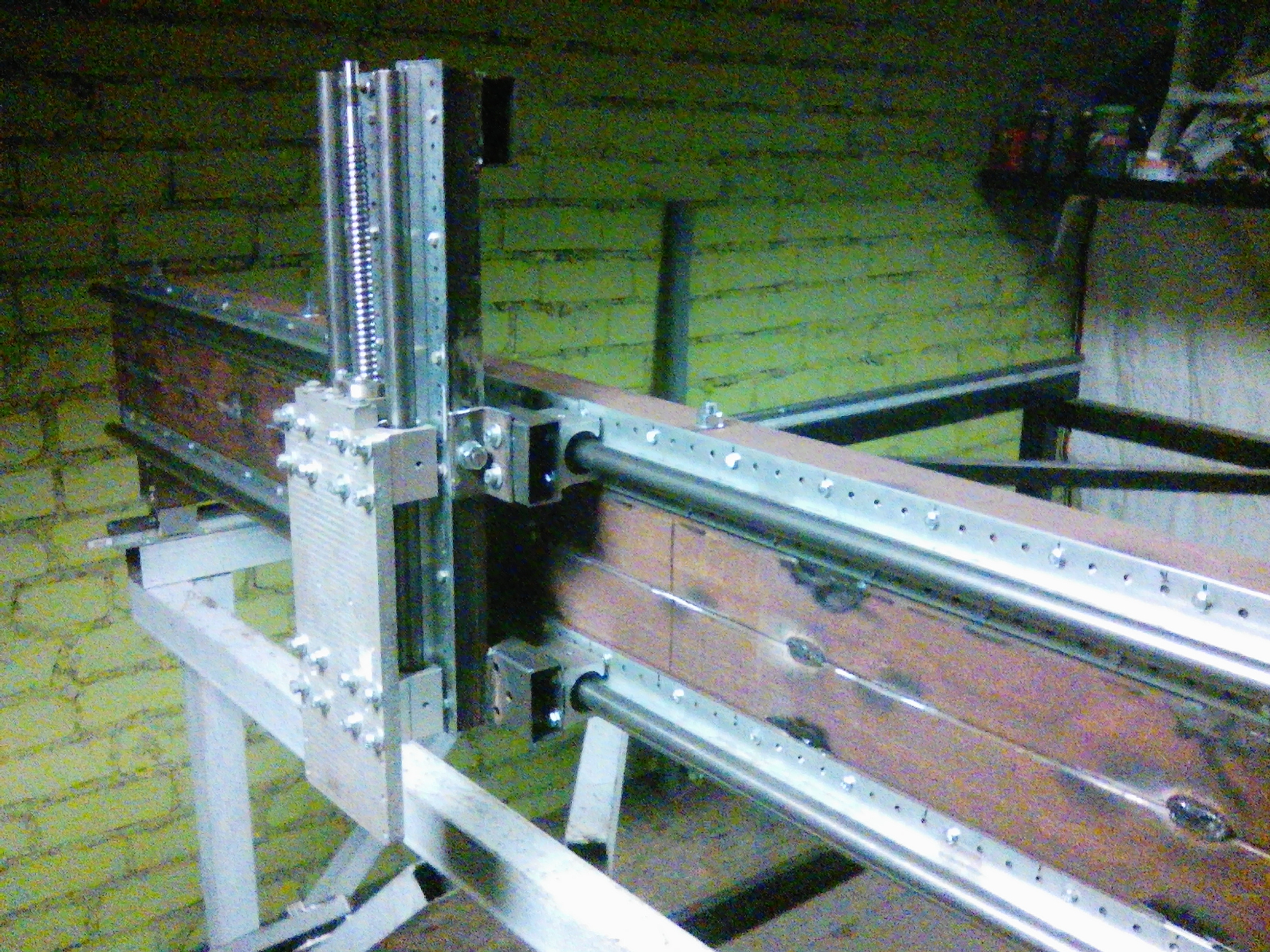

вот такой монстр получается из говна и палок :attention:
IMG_20180102_193117.jpg (7935 просмотров) <a class='original' href='./download/file.php?id=128358&mode=view' target=_blank>Загрузить оригинал (2.12 МБ)</a>
IMG_20180102_192432.jpg (7935 просмотров) <a class='original' href='./download/file.php?id=128359&mode=view' target=_blank>Загрузить оригинал (2.28 МБ)</a>
