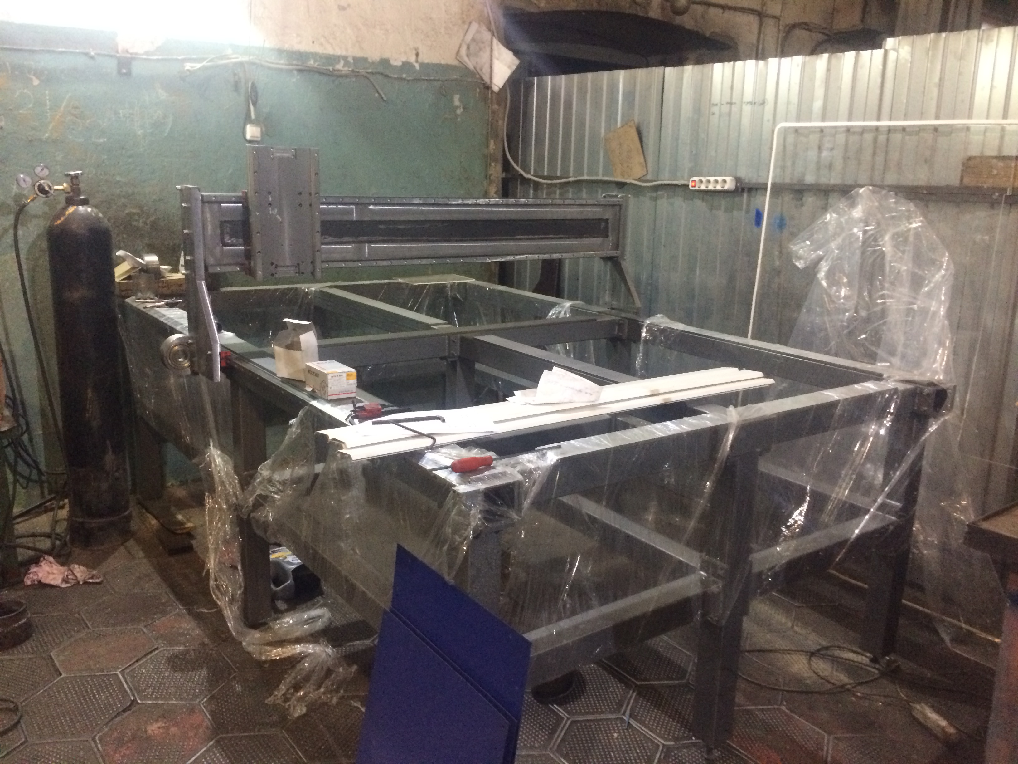

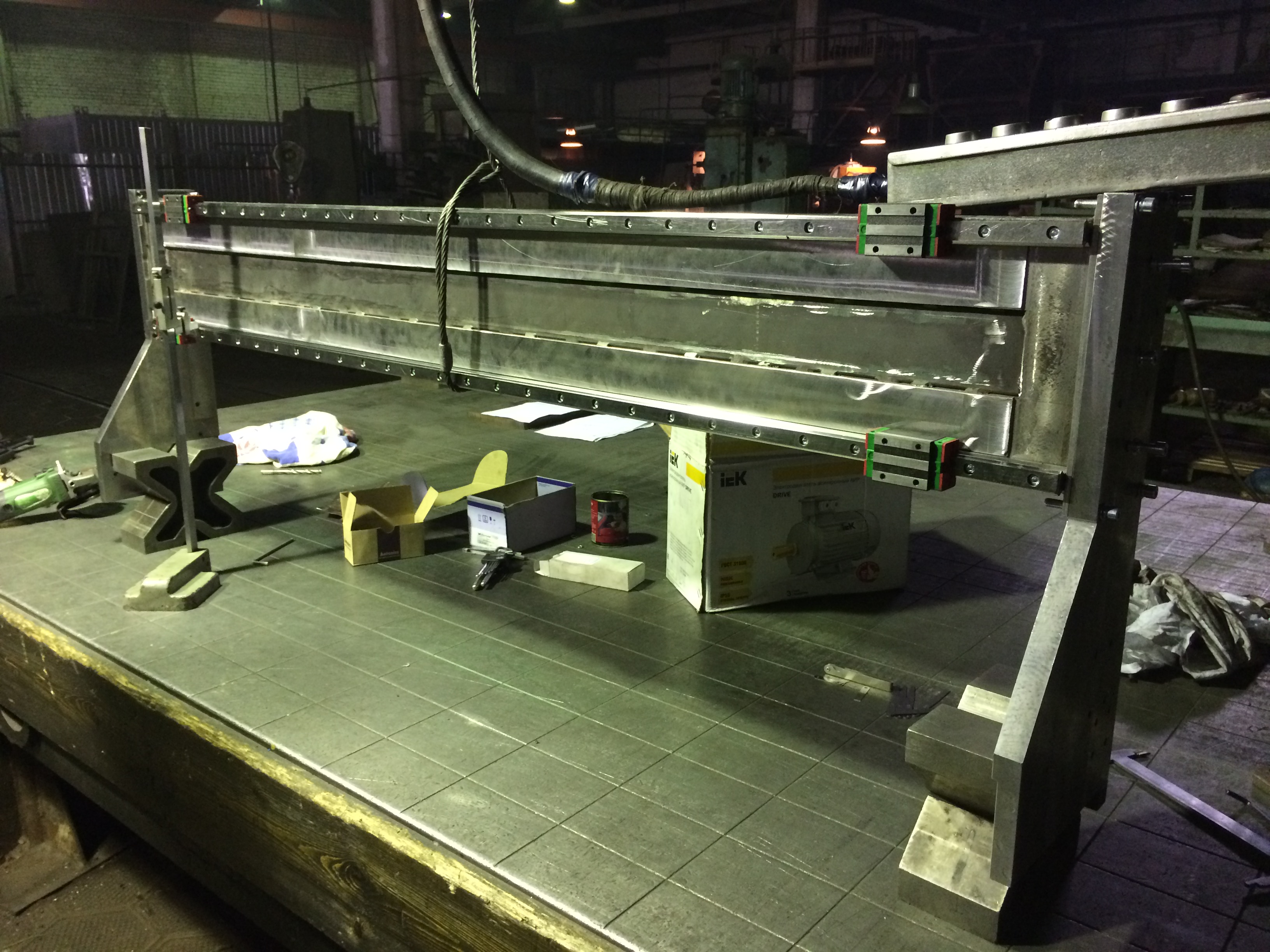

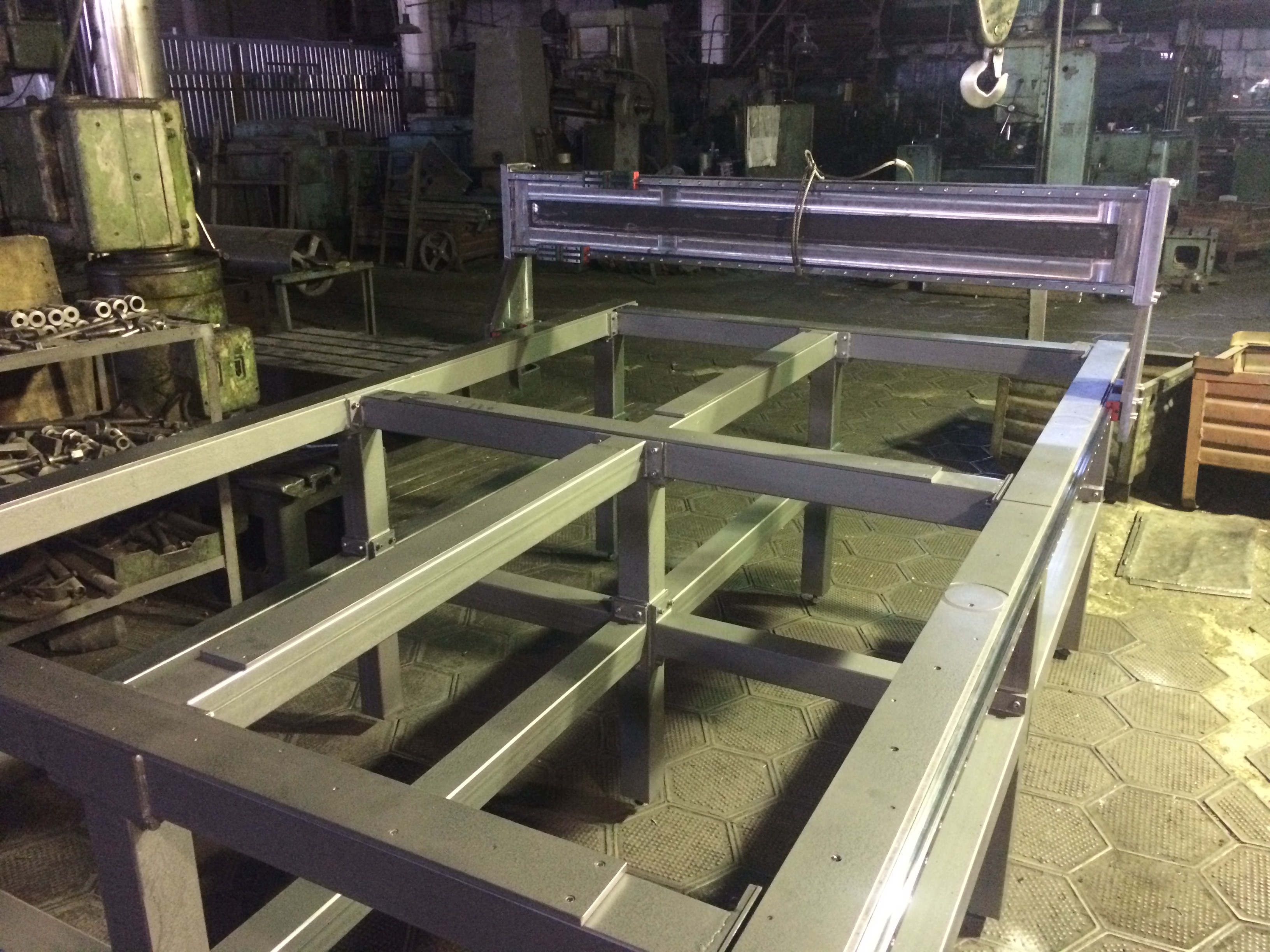

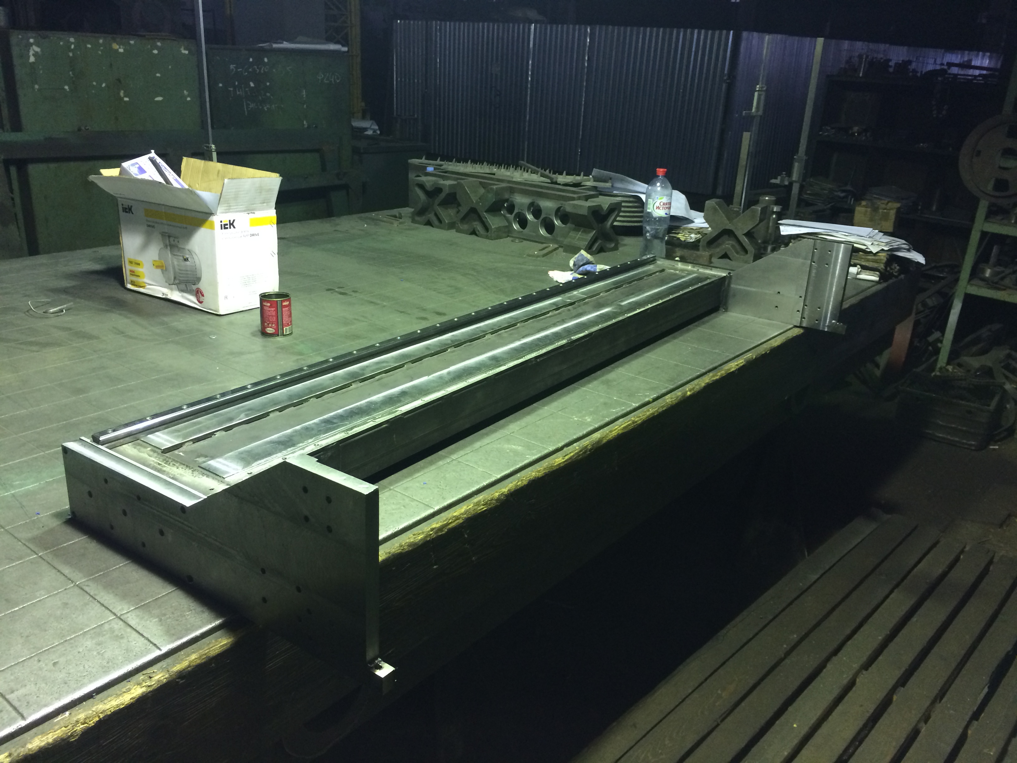

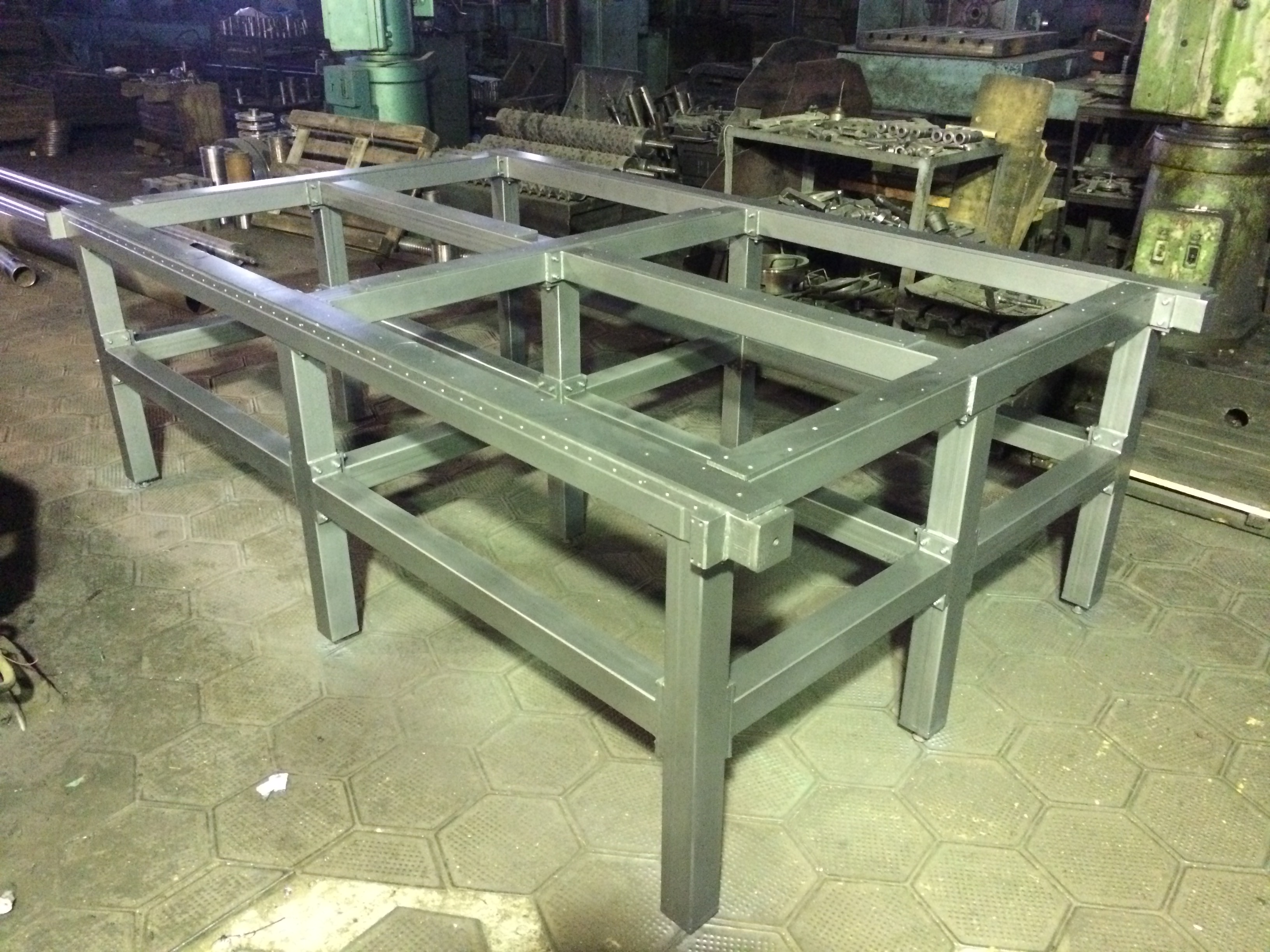

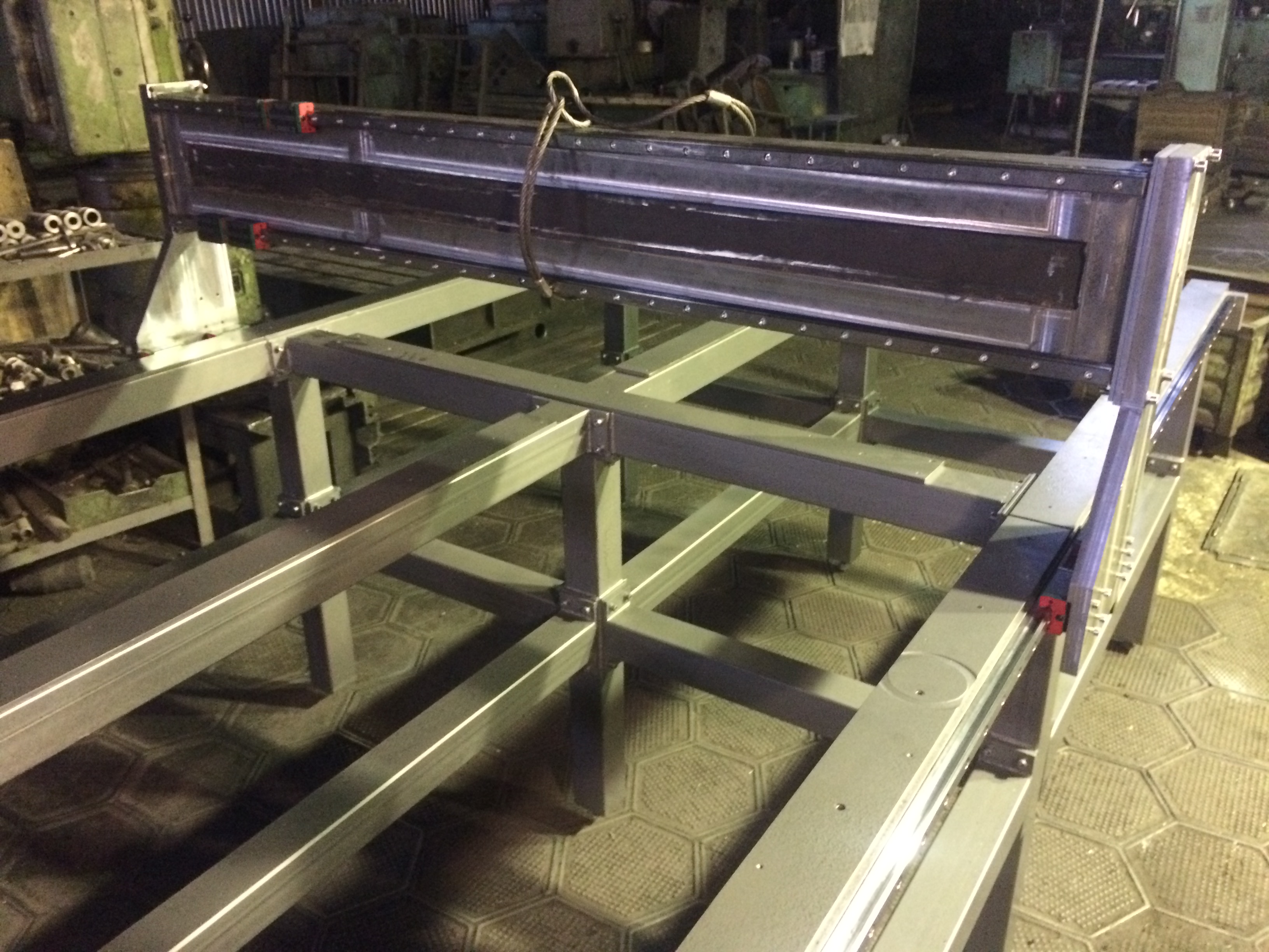

Работы продолжаются, занимаемся порталом, есть конечно свои нюансы...
Покрашенная рама (7327 просмотров) <a class='original' href='./download/file.php?id=112299&mode=view' target=_blank>Загрузить оригинал (1.39 МБ)</a>
Покрашенная рама
Портал (7327 просмотров) <a class='original' href='./download/file.php?id=112300&mode=view' target=_blank>Загрузить оригинал (1.48 МБ)</a>
Портал

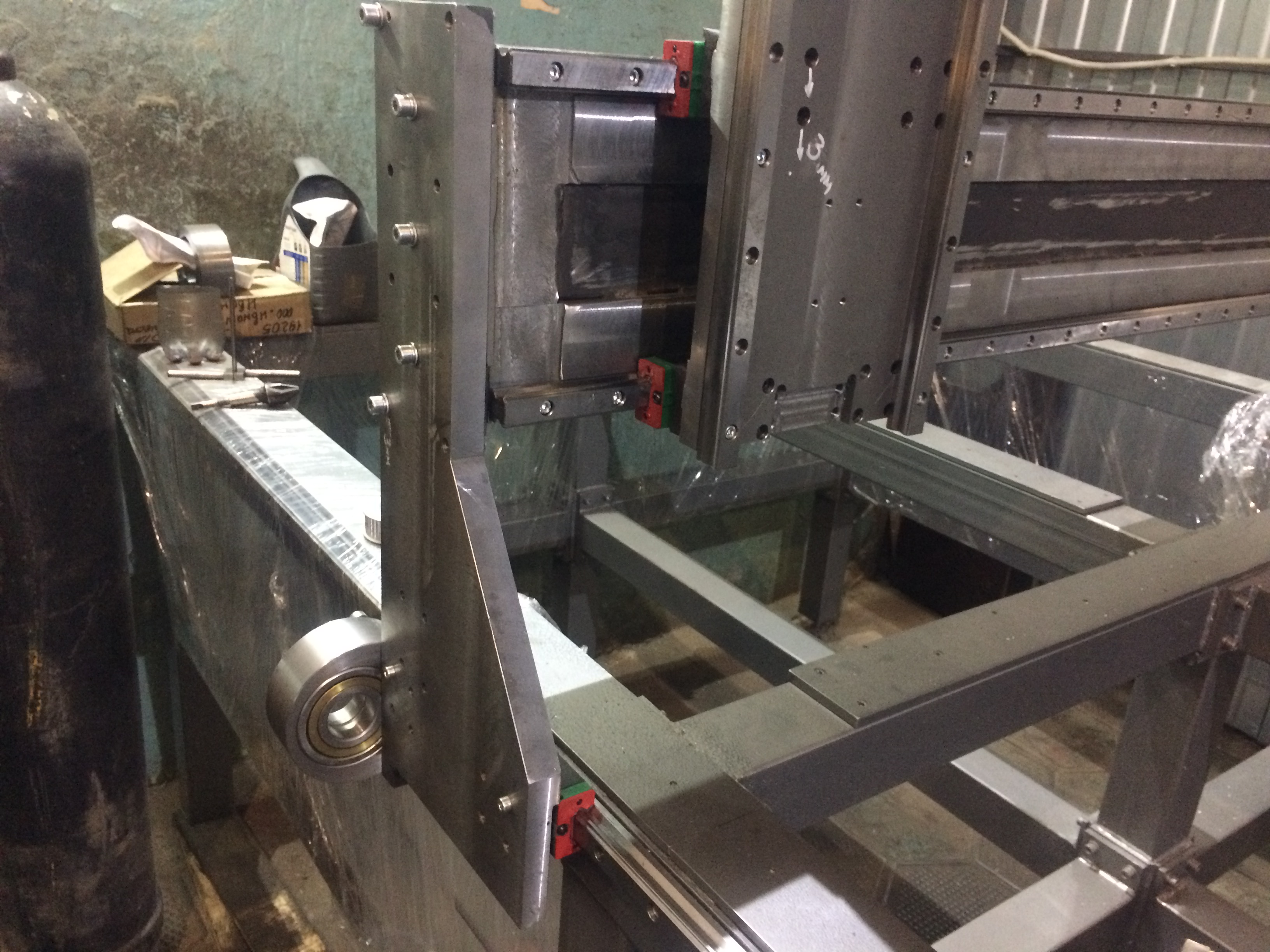

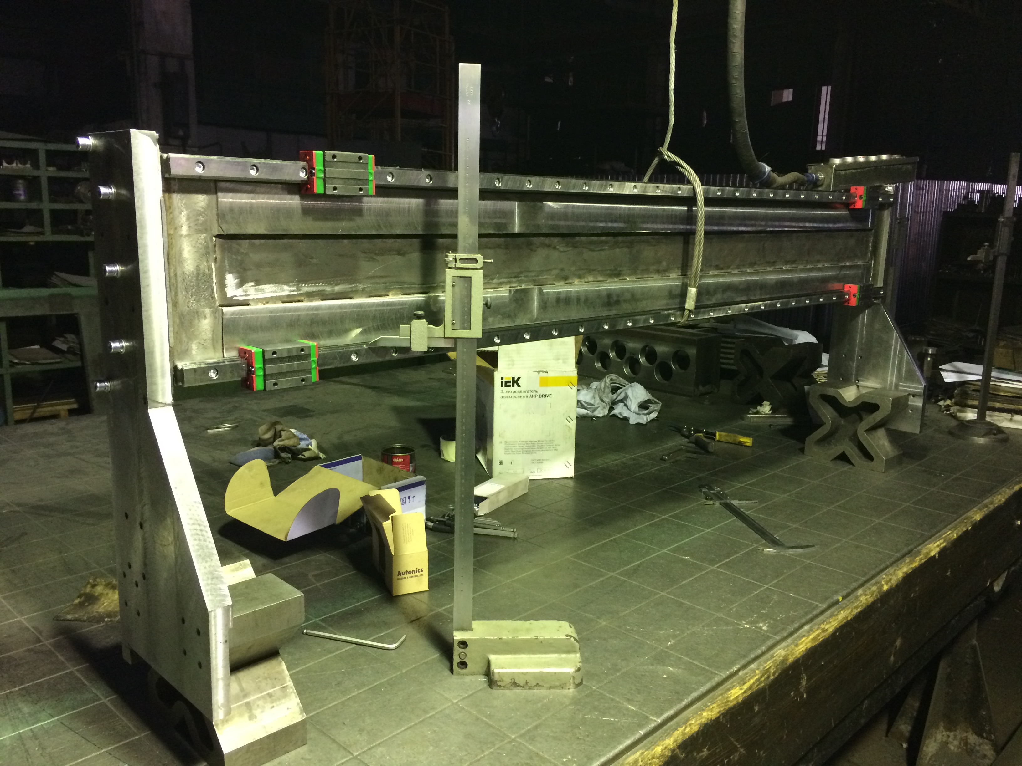

Сегодня тоже немного поработали:
IMG_3787.JPG (7267 просмотров) <a class='original' href='./download/file.php?id=112385&mode=view' target=_blank>Загрузить оригинал (1.32 МБ)</a>
IMG_3788.JPG (7267 просмотров) <a class='original' href='./download/file.php?id=112386&mode=view' target=_blank>Загрузить оригинал (1.2 МБ)</a>

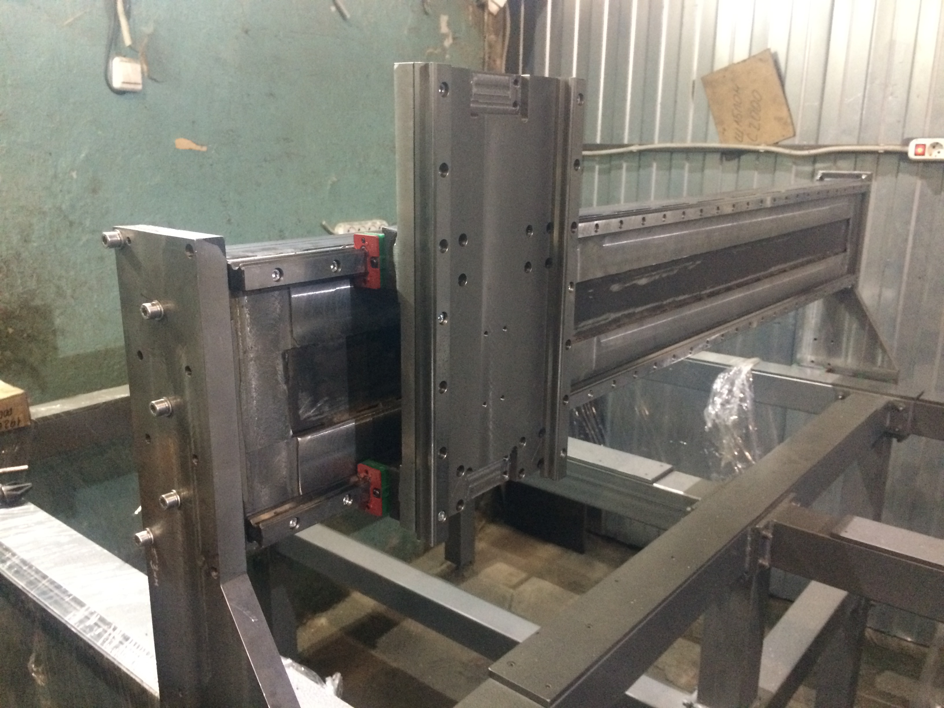

Поставили портал:
IMG_3796[1].JPG (7179 просмотров) <a class='original' href='./download/file.php?id=112702&mode=view' target=_blank>Загрузить оригинал (1.27 МБ)</a>
IMG_3795[1].JPG (7179 просмотров) <a class='original' href='./download/file.php?id=112703&mode=view' target=_blank>Загрузить оригинал (1.44 МБ)</a>

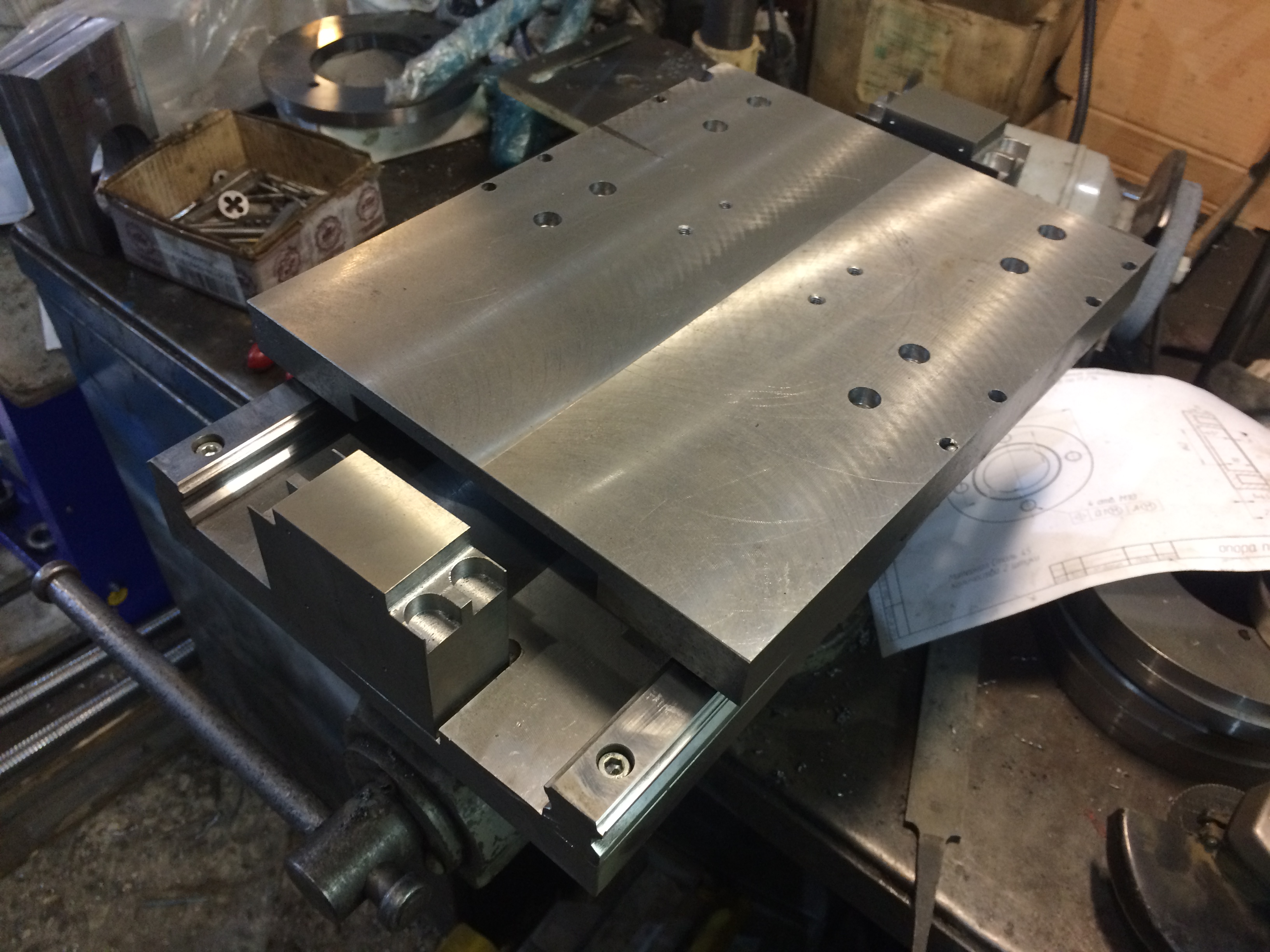

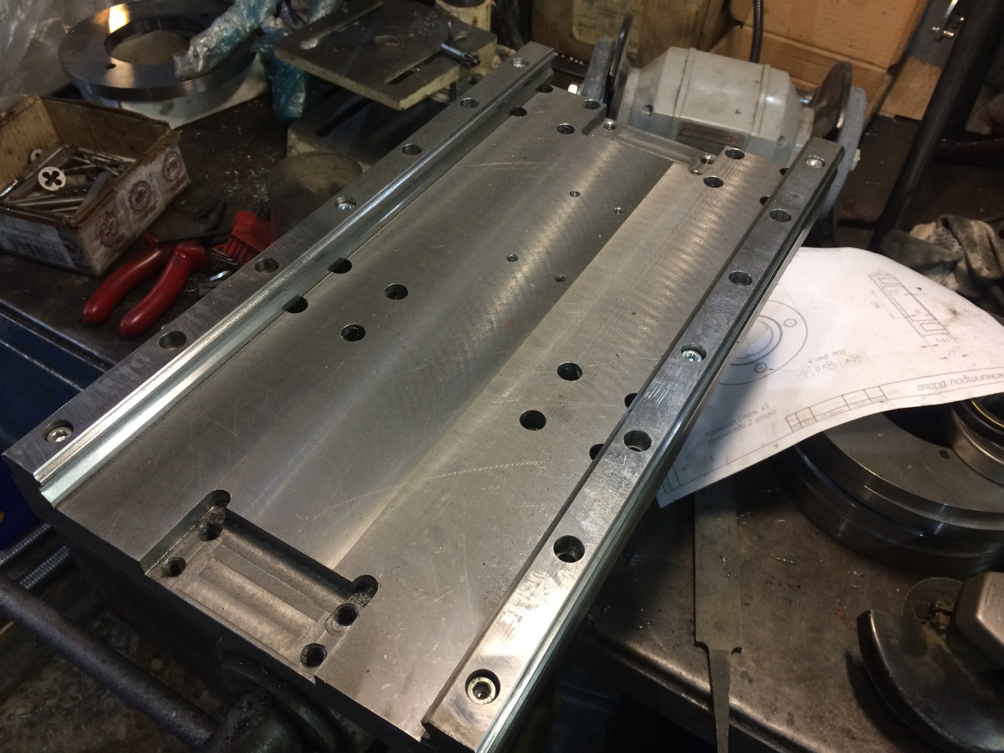

Был небольшой перерыв, но сейчас все продолжаем...
IMG_4033.JPG (6995 просмотров) <a class='original' href='./download/file.php?id=114605&mode=view' target=_blank>Загрузить оригинал (1.68 МБ)</a>
IMG_4034.JPG (6995 просмотров) <a class='original' href='./download/file.php?id=114606&mode=view' target=_blank>Загрузить оригинал (1.58 МБ)</a>
IMG_4035.JPG (6995 просмотров) <a class='original' href='./download/file.php?id=114607&mode=view' target=_blank>Загрузить оригинал (1.48 МБ)</a>

Станок переместили на свое рабочее место (перевезли из цеха в цех). ;)
Примеряем:
IMG_4038.JPG (6898 просмотров) <a class='original' href='./download/file.php?id=114685&mode=view' target=_blank>Загрузить оригинал (1.19 МБ)</a>
IMG_4039.JPG (6898 просмотров) <a class='original' href='./download/file.php?id=114686&mode=view' target=_blank>Загрузить оригинал (1.23 МБ)</a>
IMG_4040.JPG (6898 просмотров) <a class='original' href='./download/file.php?id=114687&mode=view' target=_blank>Загрузить оригинал (1.25 МБ)</a>
IMG_4041.JPG (6898 просмотров) <a class='original' href='./download/file.php?id=114688&mode=view' target=_blank>Загрузить оригинал (1.16 МБ)</a>
IMG_4042.JPG (6898 просмотров) <a class='original' href='./download/file.php?id=114689&mode=view' target=_blank>Загрузить оригинал (1.35 МБ)</a>
IMG_4043.JPG (6898 просмотров) <a class='original' href='./download/file.php?id=114690&mode=view' target=_blank>Загрузить оригинал (1.32 МБ)</a>
donvictorio
Сообщения: 2458
Репутация: 683
Настоящее имя: Виктор
Re: Фрезерный портал по дереву, пластикам, цвет.мету - 2500х
Сообщение donvictorio »
хорошо ездит, вес портала какой в итоге будет?
CybSys
Сообщения: 480
Зарегистрирован: 07 июн 2013, 10:02
Репутация: 121
Откуда: Иваново
Сообщение CybSys »
Около 200 кг.

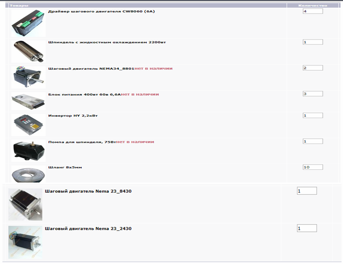

Всех приветствую,
прошу помощи в подборе электрической составляющей станка:
Комплектация.png (6566 просмотров) <a class='original' href='./download/file.php?id=115881&mode=view' target=_blank>Загрузить оригинал (110.18 КБ)</a>
Это то что подобрал я, может что то не то?
В общем есть сомнения... (
В качестве управляющей платы планирую плату от StepMaster.
terminalserver
Сообщения: 69
Зарегистрирован: 25 фев 2015, 20:40
Репутация: 8
Сообщение terminalserver »
а шпинделька не маловато будет? я бы туда 5кВт минимум всобачил.
CybSys
Сообщения: 480
Репутация: 121
Откуда: Иваново
Сообщение CybSys »
Для металлов может и маловато, а вот для пластиков и дерева вполне подойдет. Да и дорого уже (основной критерий), на 4,5кВт уже около 100тр стоит, а к нему еще частотник...
Но меня сейчас в основном волнуют двигатели и драйвера к ним...
То есть к примеру из подобранного, Нема34 (3мГн 4А, 60В, 65кг/см, шаг винта швп-10) должен таскать портал со скоростью около 9м/мин.

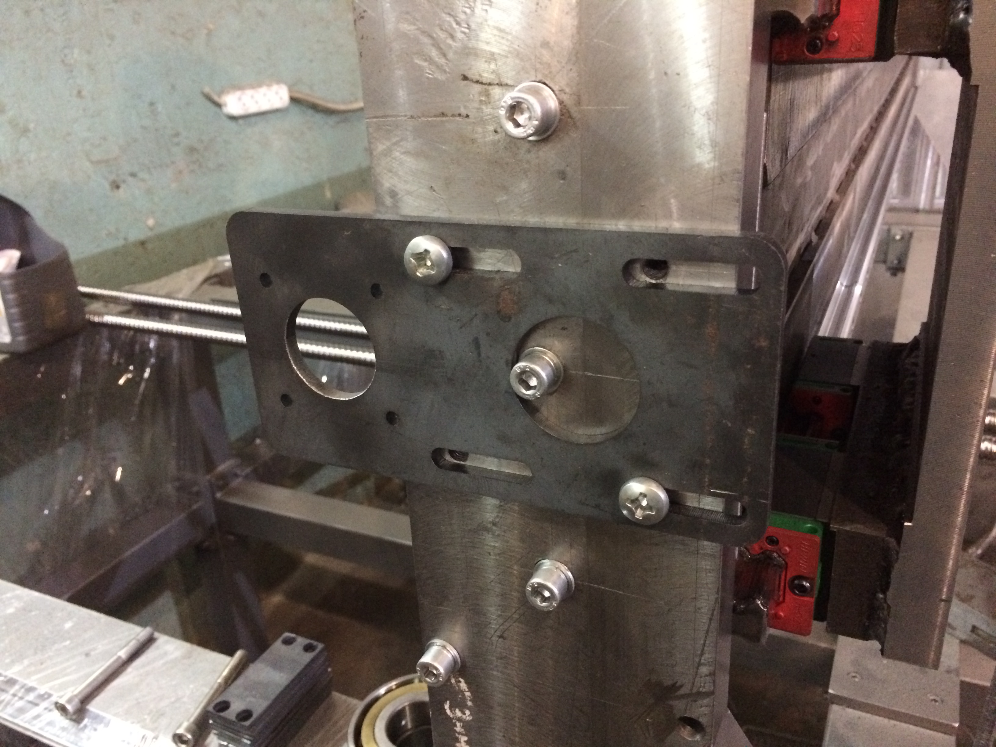

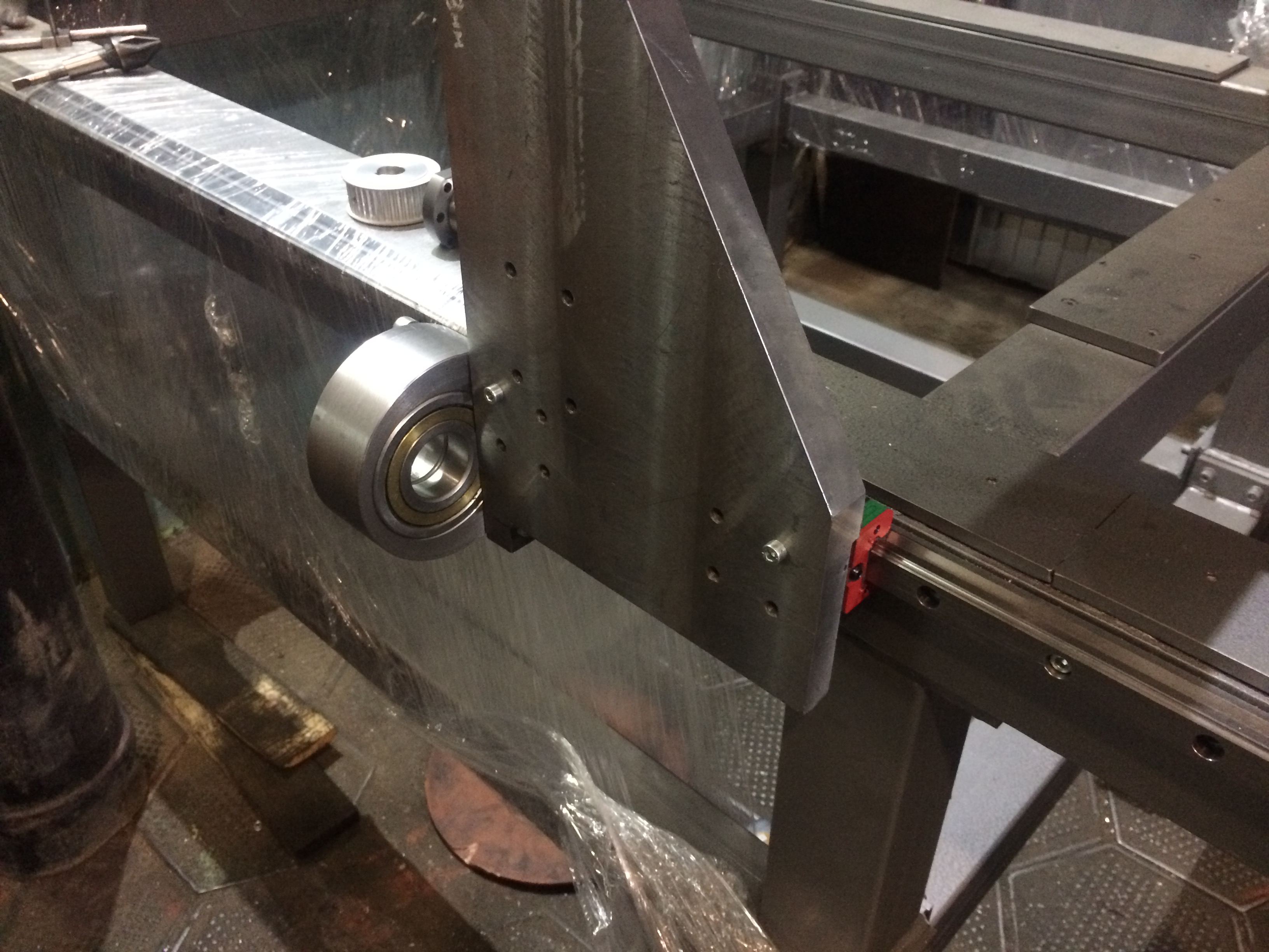

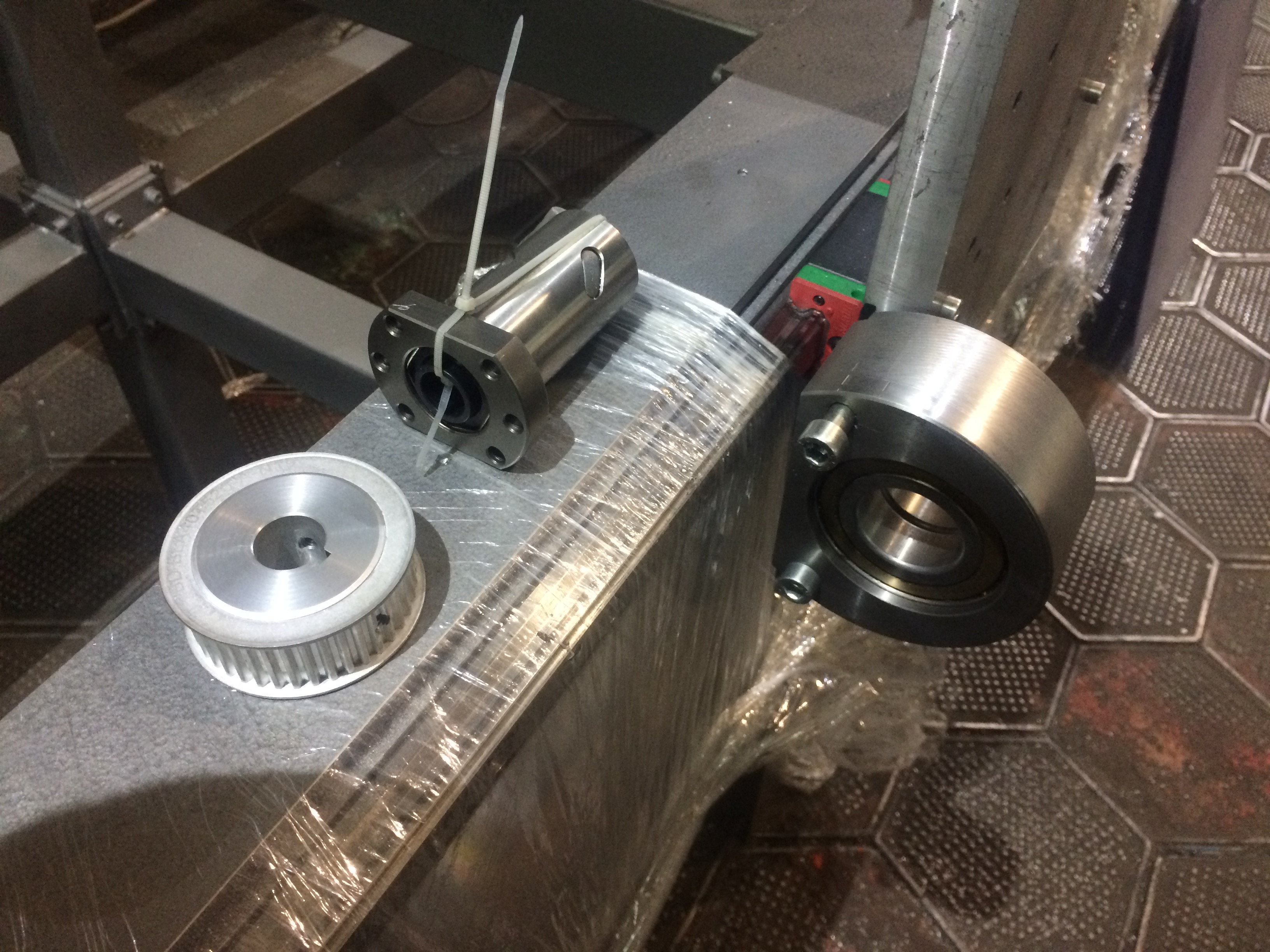

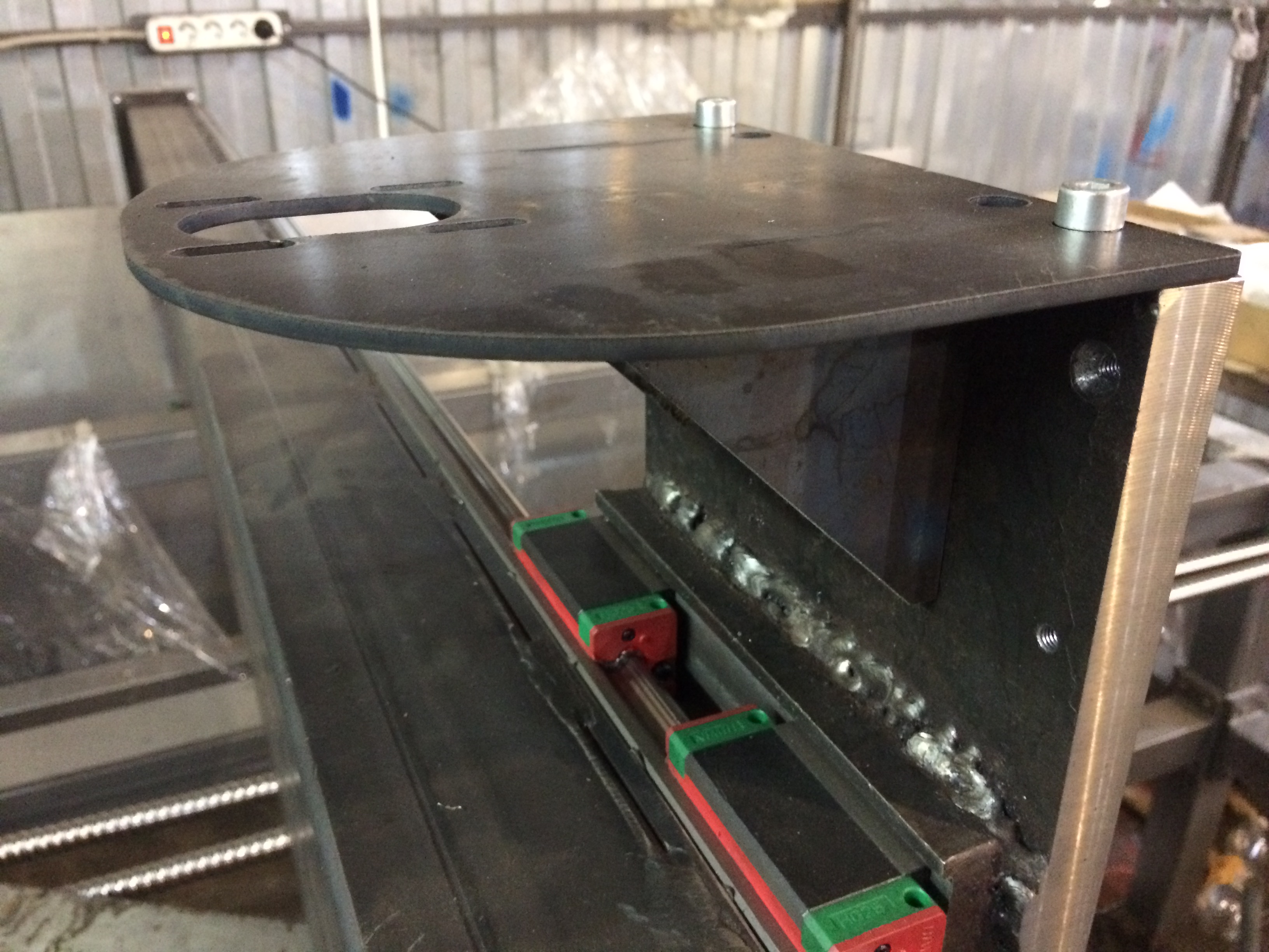

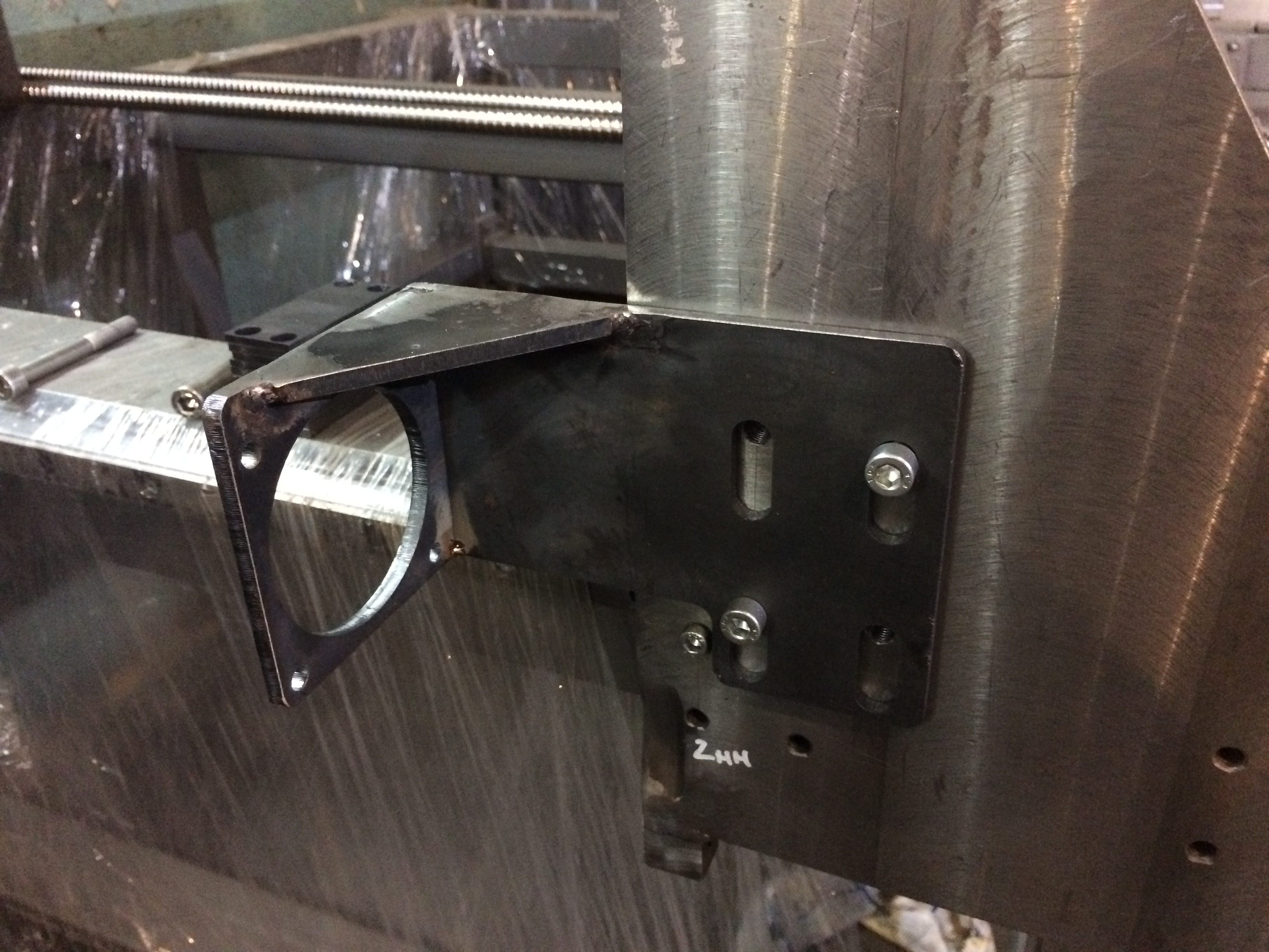

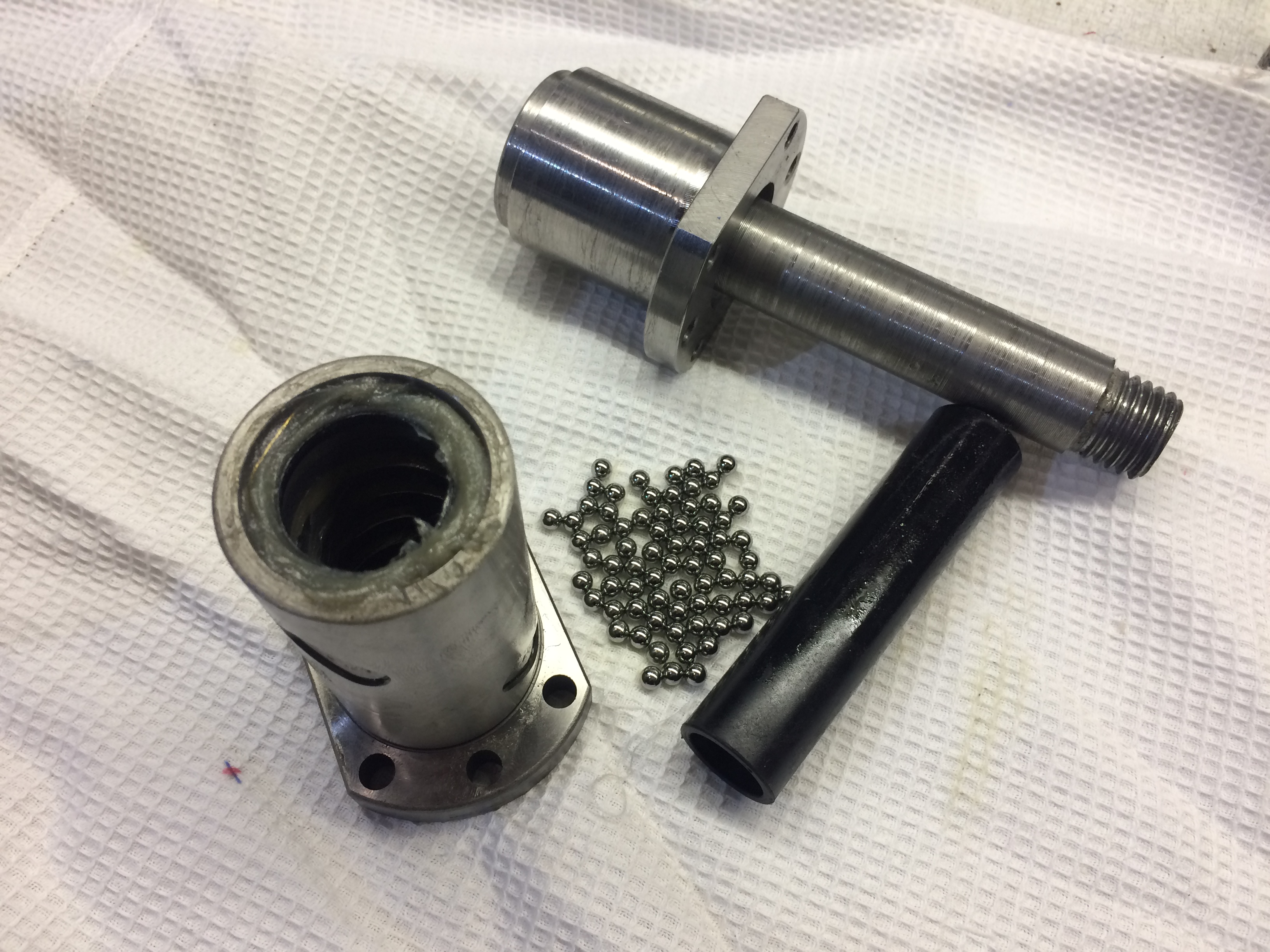

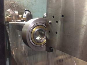

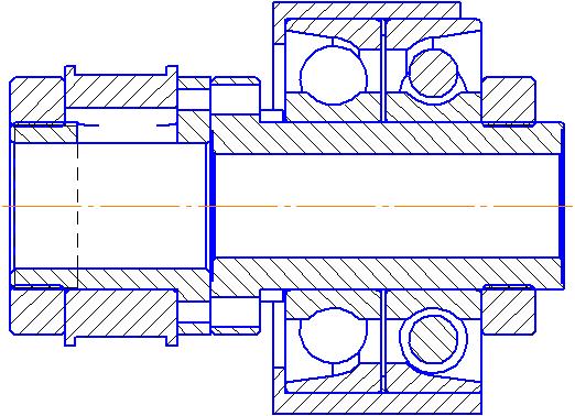

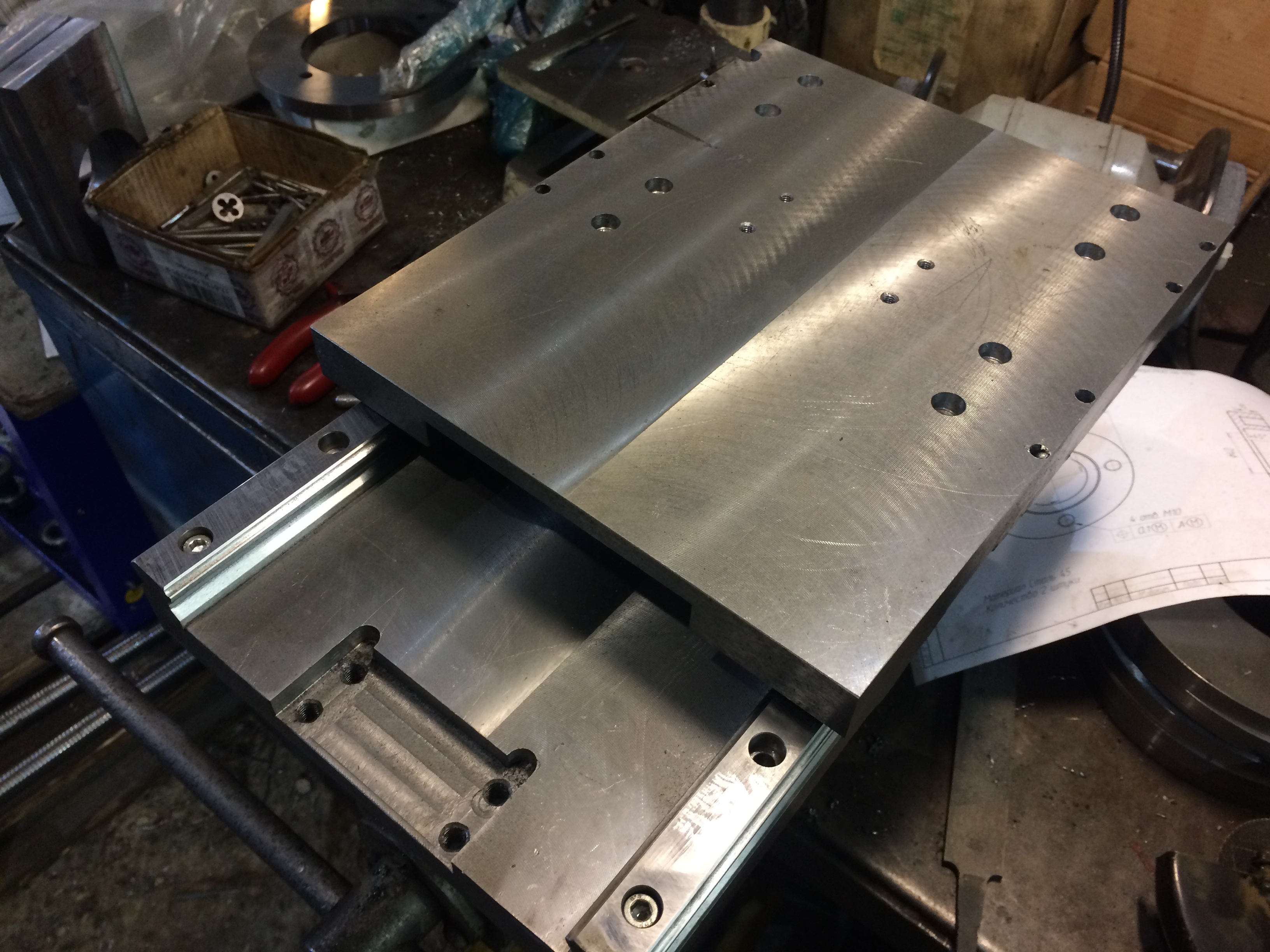

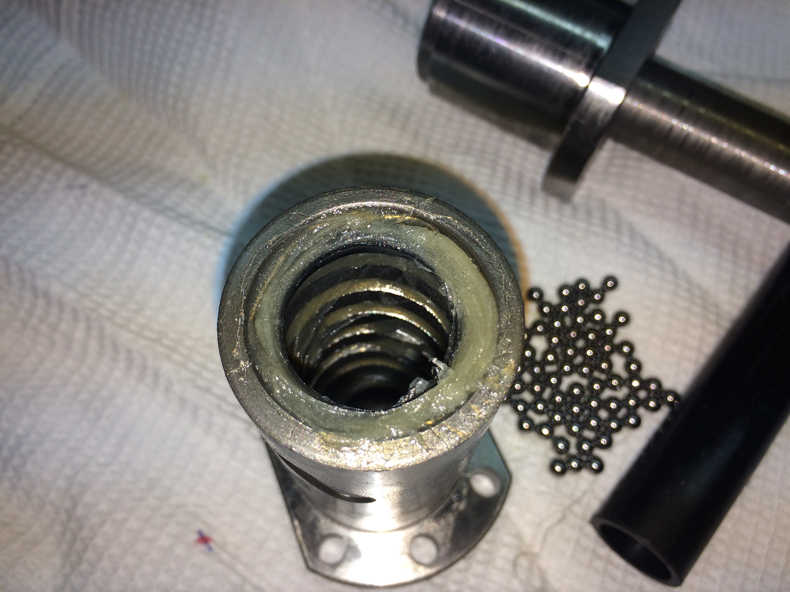

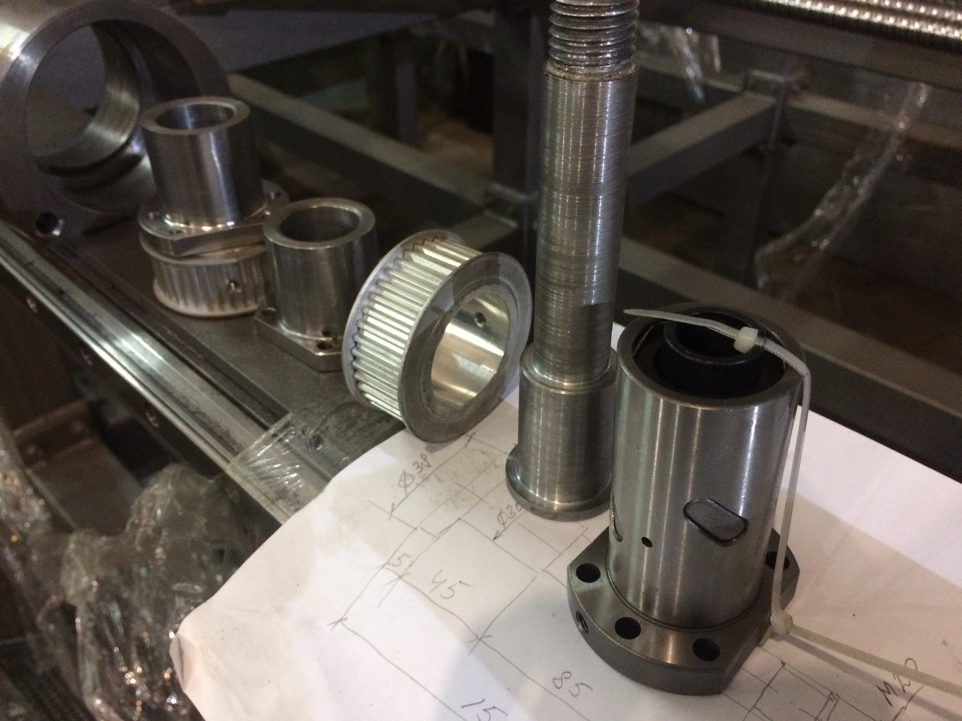

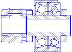

Что то опять притормозилось, но мы все равно движемся. Сделали кронштейны под двигатели. Начали собирать шкив гайку, выточили для этого оправку... При сборке шарики вылетели, но ни чего страшного, не впервой, все собрали...
Для установки Nema34 (6159 просмотров) <a class='original' href='./download/file.php?id=117428&mode=view' target=_blank>Загрузить оригинал (1.25 МБ)</a>
Для установки движка по У координате (6159 просмотров) <a class='original' href='./download/file.php?id=117429&mode=view' target=_blank>Загрузить оригинал (1.2 МБ)</a>
Для установки движка по Z координате (6159 просмотров) <a class='original' href='./download/file.php?id=117430&mode=view' target=_blank>Загрузить оригинал (1.16 МБ)</a>
IMG_4166.JPG (6159 просмотров) <a class='original' href='./download/file.php?id=117431&mode=view' target=_blank>Загрузить оригинал (1.11 МБ)</a>
шарики и гайка (6159 просмотров) <a class='original' href='./download/file.php?id=117432&mode=view' target=_blank>Загрузить оригинал (1.7 МБ)</a>
шарики и гайка
собираем гайку (6159 просмотров) <a class='original' href='./download/file.php?id=117433&mode=view' target=_blank>Загрузить оригинал (1.71 МБ)</a>
собираем гайку
Сборка шкив-гайка (6159 просмотров) <a class='original' href='./download/file.php?id=117435&mode=view' target=_blank>Загрузить оригинал (53.19 КБ)</a>
Сборка шкив-гайка
