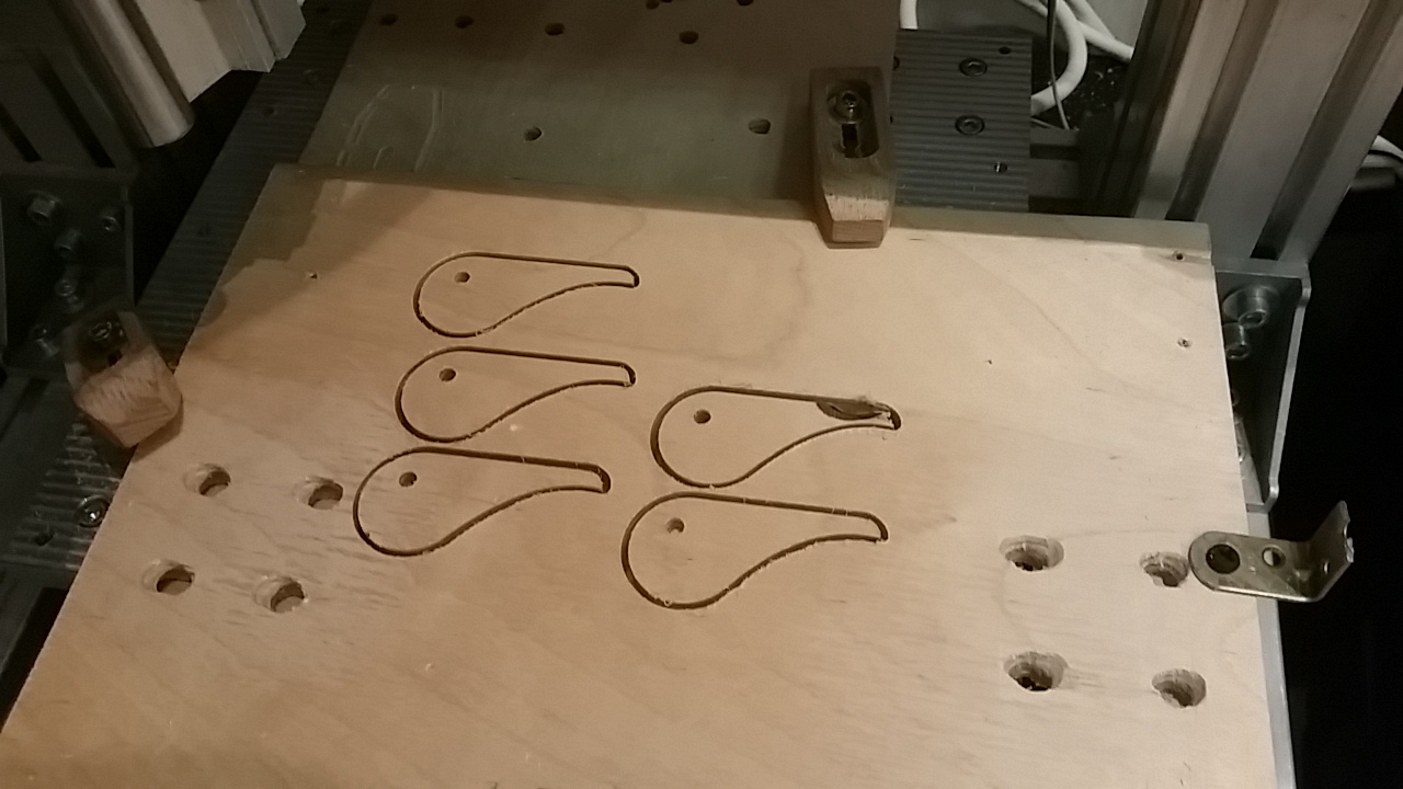

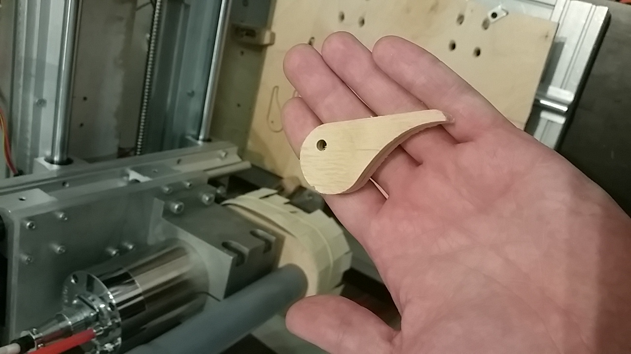

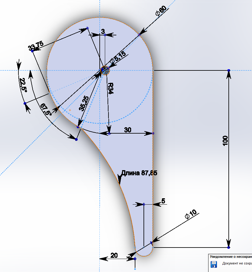

Наделал тут эксцентриков.... ну заготовки хочется пилить ровненько во всей прощади.
Сделал абы как - ну... просто начертил... Не работают :thinking:
2017-06-16 19-23-55.JPG (3941 просмотр) <a class='original' href='./download/file.php?id=114052&sid=9be156857ce634de27d9498d154fff4d&mode=view' target=_blank>Загрузить оригинал (258.18 КБ)</a>
2017-06-16 19-24-31.JPG (3941 просмотр) <a class='original' href='./download/file.php?id=114053&sid=9be156857ce634de27d9498d154fff4d&mode=view' target=_blank>Загрузить оригинал (266.87 КБ)</a>
Начал искать в интернете - оказывается целая наука - сделать эксцентрик.
Взял с диаметром 60мм и эксцентрисистетом в 3мм, ручка 100мм.
Если соотношение диаметра к расстоянию смещения центра вращения больше 14, а лучше 20 - эксцентрик будет самоблокироваться :wtf:
Завтра выпилю - посмотрю как оно будет.
2017-06-16_21-39-13.png (3941 просмотр) <a class='original' href='./download/file.php?id=114054&sid=9be156857ce634de27d9498d154fff4d&mode=view' target=_blank>Загрузить оригинал (51.69 КБ)</a>
Кому интересно - вот статья с примерами https://www.metalcutting.ru/content/eks ... vyy-zazhim

Слишком большое смещение центра сделали. А вот чертеж более похож на правильный. Советую по одной штуке пробовать делать - подобрать форму эксцентрика, положение отверстия и удобную ручку (та что на чертеже мне кажется будет не сильно удобная).

nevkon писал(а): Слишком большое смещение центра сделали. А вот чертеж более похож на правильный. Советую по одной штуке пробовать делать - подобрать форму эксцентрика, положение отверстия и удобную ручку (та что на чертеже мне кажется будет не сильно удобная).
Ну чертеж сделан уже по правилам =)
Маленько еще переделал - дабы ручка удобней была и зажим продолжался дальше, чем 180 градусов.
2017-06-17_10-47-16.png (3888 просмотров) <a class='original' href='./download/file.php?id=114085&sid=9be156857ce634de27d9498d154fff4d&mode=view' target=_blank>Загрузить оригинал (130.35 КБ)</a>
И уже даже вырезал, вроде работает - надо упорную пластину сделать, чтобы понять - зажимает, нет....
Уже даже нарисовал мега уголок 200x200.... а щас чего-то сижу, думаю - а надо оно таких размеров и углом...
Может хватит просто палочек 80мм, на пару винтов М5 прикрученных.... наверное попробую для начала палочек сделать.

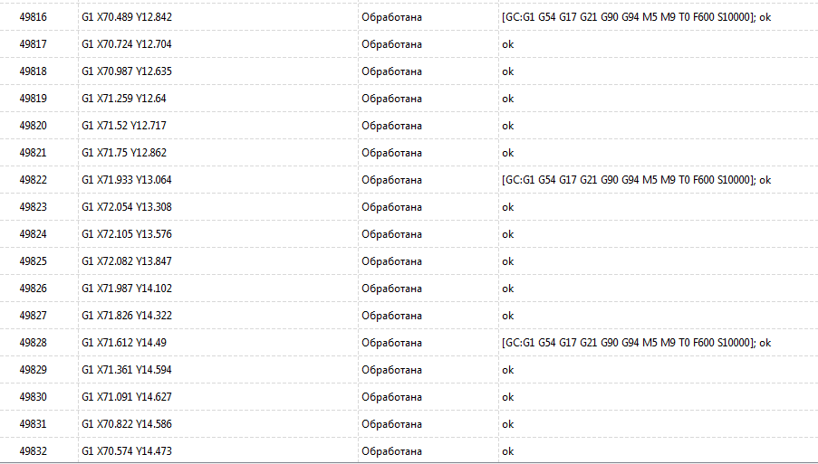

Что-то grbl начал глючить...
Через несколько строк отвечает GC:G1 G54 G17 G21 G90 G94 M5 M9 T0 F600 S10000
И пауза пару секунд, дальше идет обрабатывать следующую команду, как ни в чем не бывало :thinking:
2017-06-17_14-37-25.png (3863 просмотра) <a class='original' href='./download/file.php?id=114088&sid=9be156857ce634de27d9498d154fff4d&mode=view' target=_blank>Загрузить оригинал (21.61 КБ)</a>
Что бы это могло быть...

GRBL Контроллер отвечает управляющей программе отправляя различный текст, и если он обрамлен квадратными скобками, то это может быть информация о текущем статусе, установленных режимах, и прочем.
И по идее candle должен был отфильтровать сообщение и вывести лишь "ОК".
Причин конечно не много но все они упираются в парсер управляющей программы. Тут желательно с автором программы пообщаться.

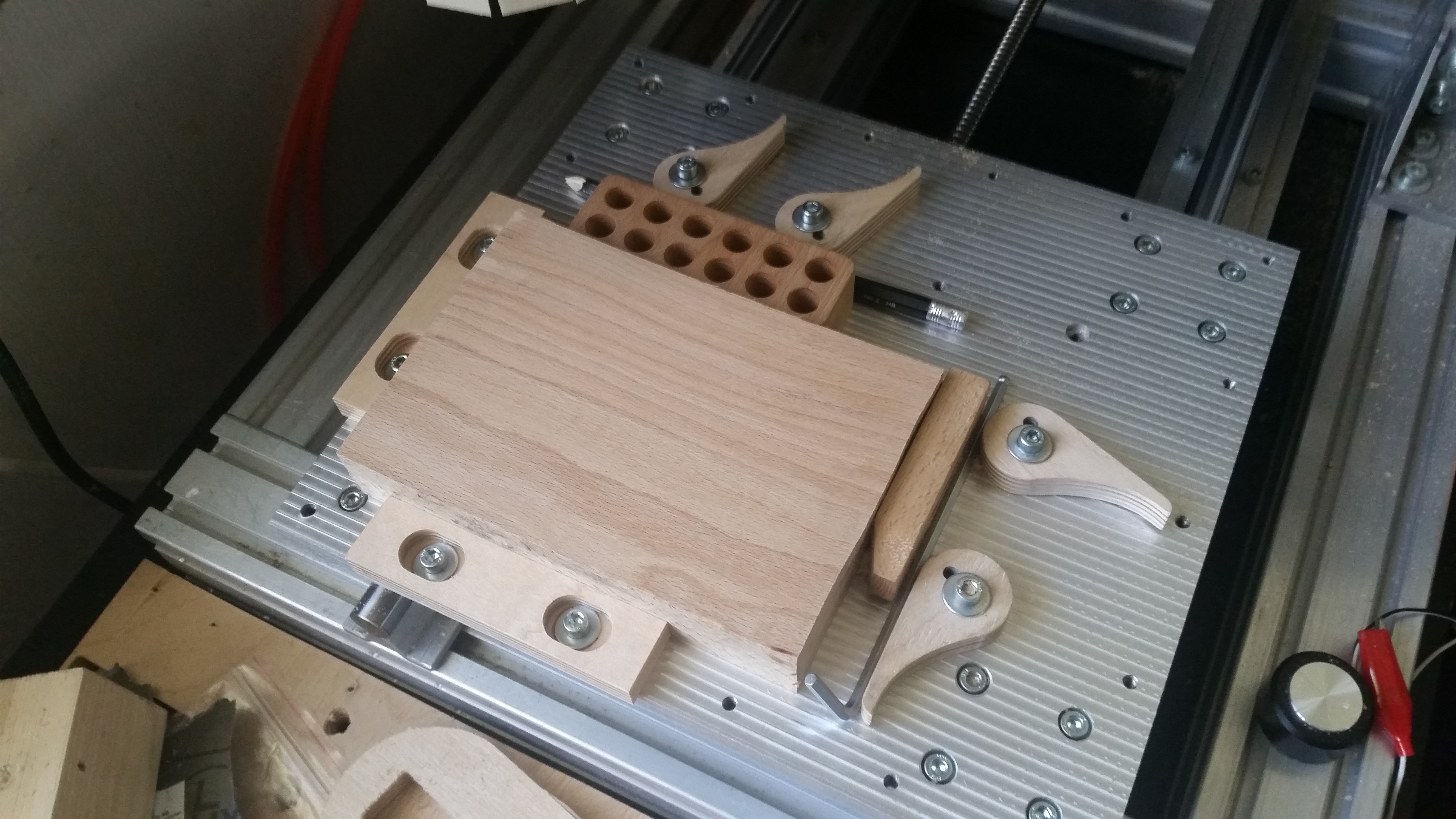

Ура, все получилось и со старыми - просто пересверлил отверверстия в 1мм от центра (примерно).
Большой, что на чертеже выше -тоже выпилил, работает как надо, но большой для меня.
Мелкие отлично зажимают, уже поработал рейсмусом :hehehe:
Очень доволен!

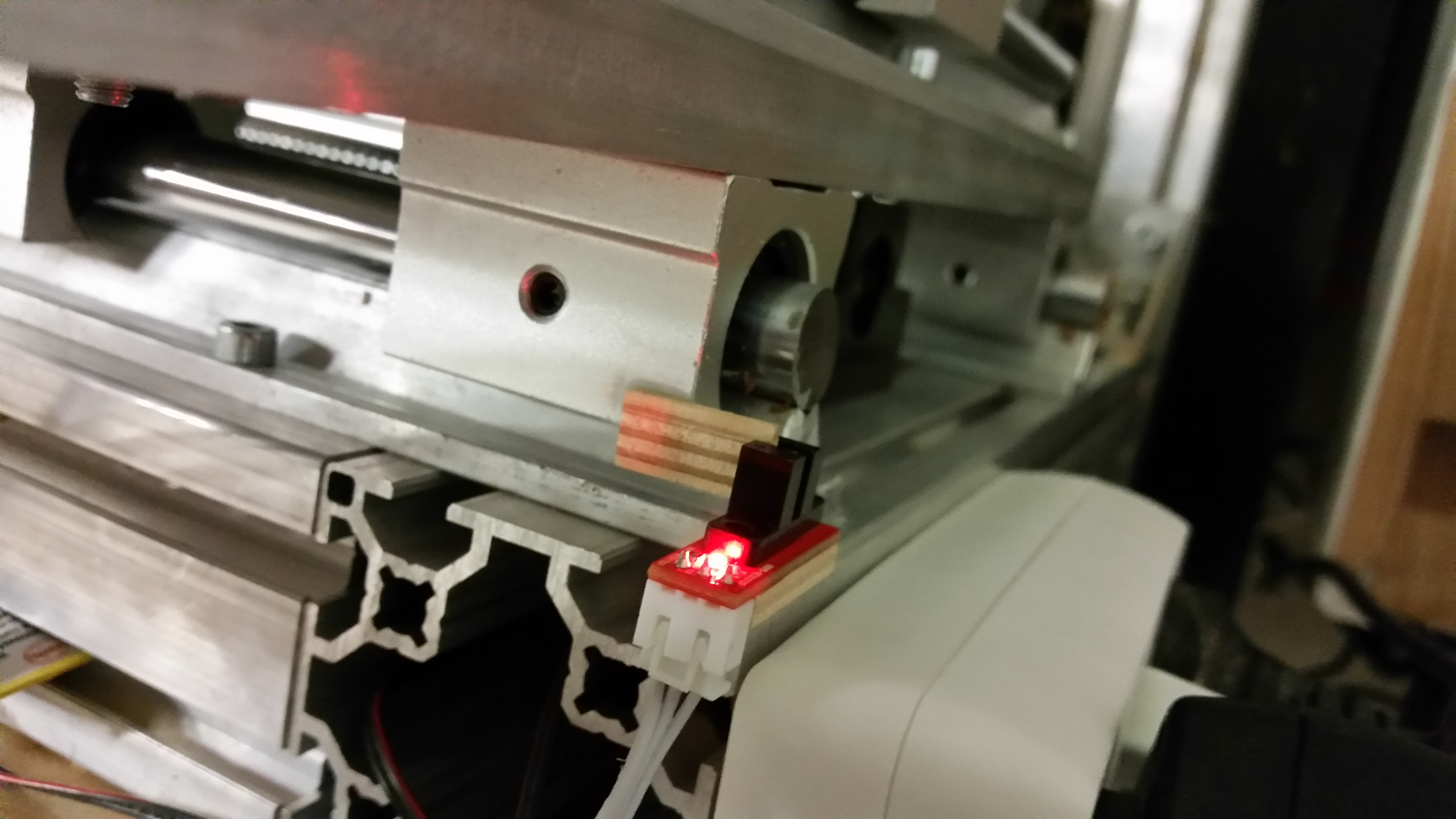

Уф, наконец-то поставил оптические концевики и настроил софт-лимиты.
Давно надо было это сделать.
Флажки сделал из фанеры и приклеил на супер клей к поверхностям станка...
Интересно, не отвалятся ли?
Z:
2017-06-19 23-14-00.JPG (3764 просмотра) <a class='original' href='./download/file.php?id=114356&sid=9be156857ce634de27d9498d154fff4d&mode=view' target=_blank>Загрузить оригинал (2.84 МБ)</a>
X:
2017-06-19 23-14-20.JPG (3764 просмотра) <a class='original' href='./download/file.php?id=114357&sid=9be156857ce634de27d9498d154fff4d&mode=view' target=_blank>Загрузить оригинал (3.01 МБ)</a>
Y:
2017-06-19 23-15-23.JPG (3764 просмотра) <a class='original' href='./download/file.php?id=114358&sid=9be156857ce634de27d9498d154fff4d&mode=view' target=_blank>Загрузить оригинал (3.34 МБ)</a>

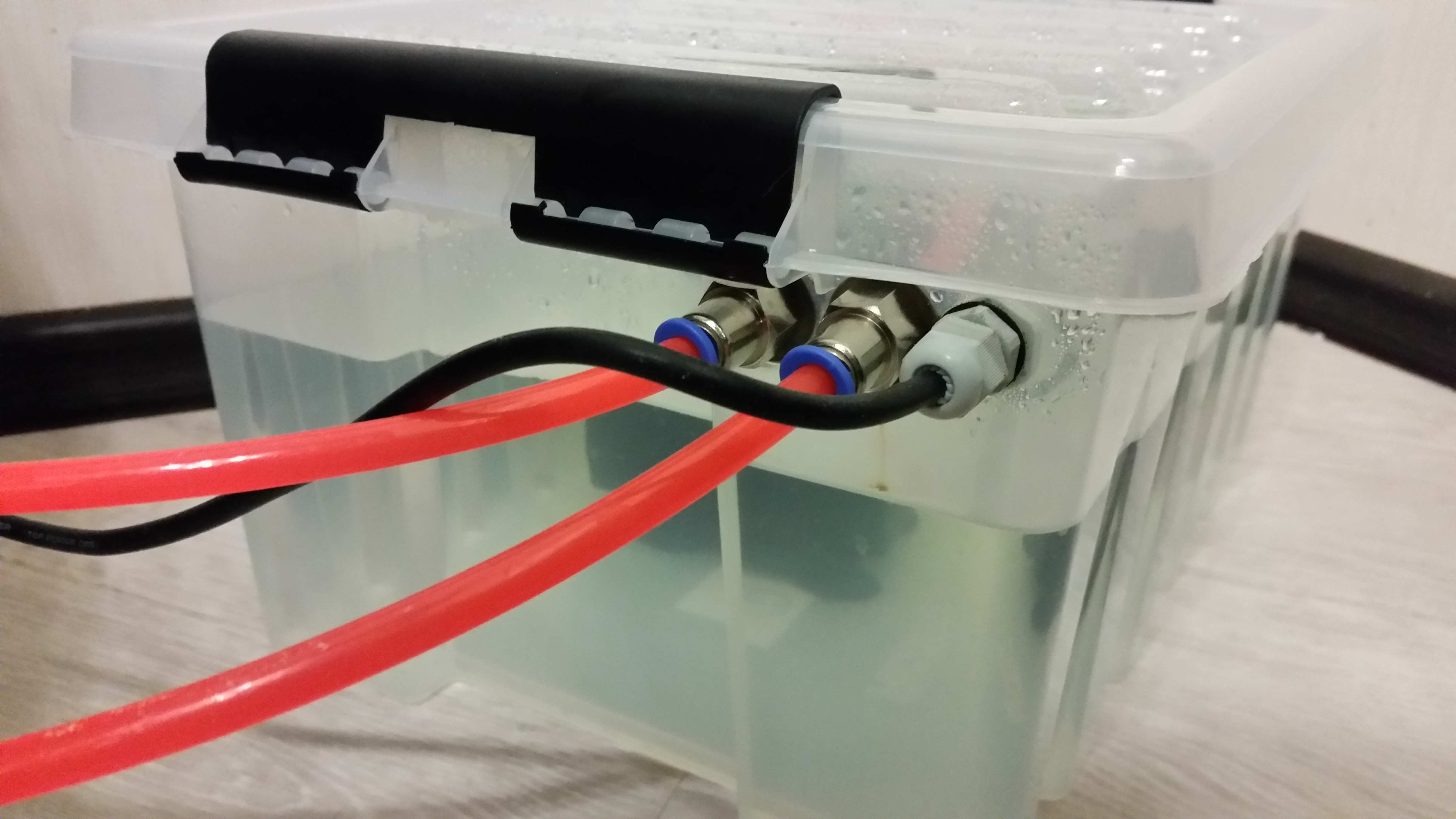

Охлаждайка для шпинделя:
2017-06-19 23-17-05.JPG (3764 просмотра) <a class='original' href='./download/file.php?id=114360&sid=9be156857ce634de27d9498d154fff4d&mode=view' target=_blank>Загрузить оригинал (2.84 МБ)</a>
Порты для шлангов и питания, штанги через быстроразъемные соединения, провод через сальник.
Так что не вытечет ничего.
2017-06-19 23-16-43.JPG (3764 просмотра) <a class='original' href='./download/file.php?id=114361&sid=9be156857ce634de27d9498d154fff4d&mode=view' target=_blank>Загрузить оригинал (2.87 МБ)</a>
Поначитался про антифриз и вылил его от греха... маленький ребенок дома.
Залил просто воду дистиллированную.

Alex2x писал(а): А чего выбор пал на оптические концевики?
Если пылью забьётся,...?
что было в наличии, то и прилепил.
Забьются - не будет хомления - не будет хомления - будет аларм - будет аларм подойду и посмотрю - дуну в конце концов =)

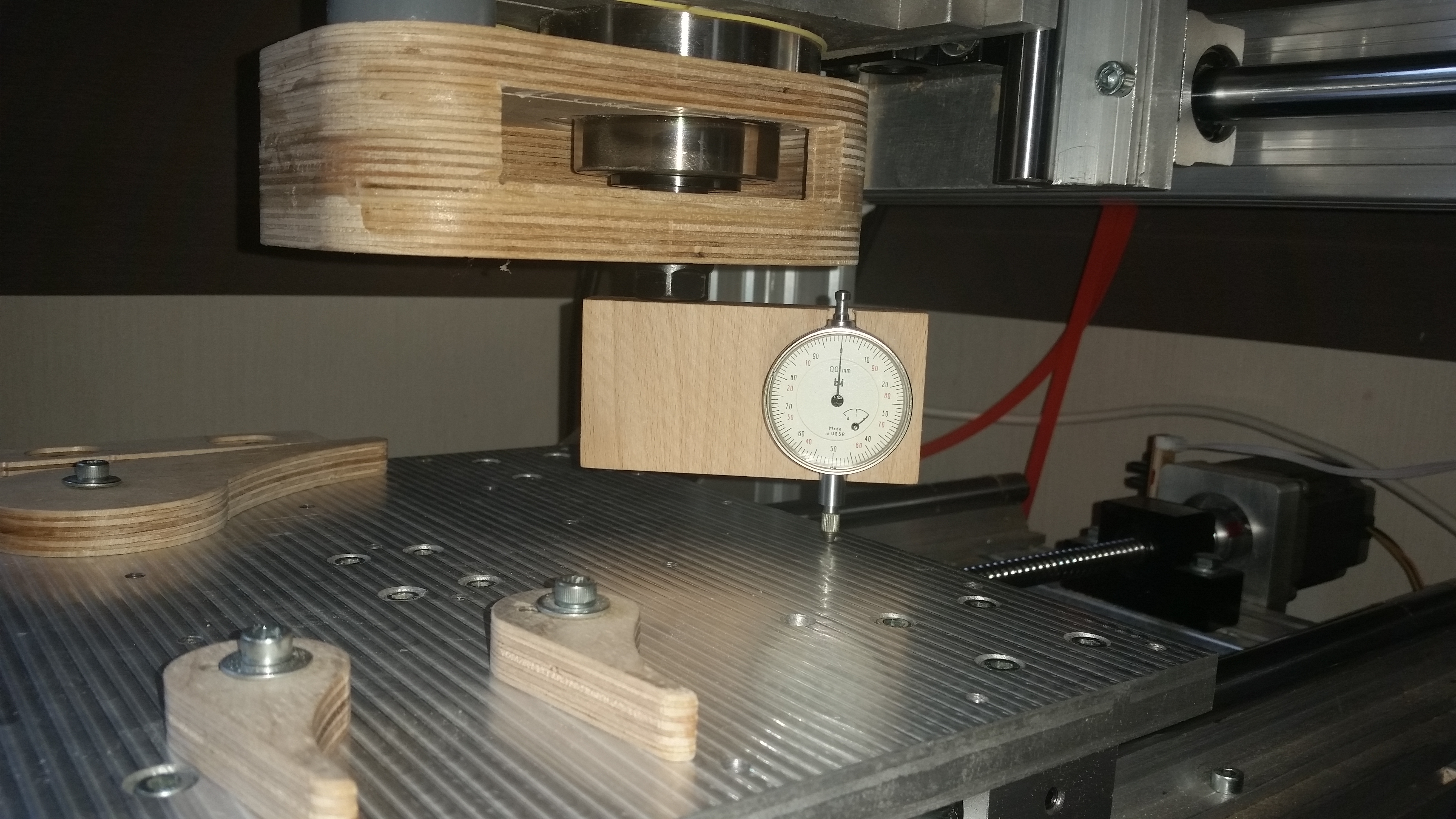

В качестве держателя вставил обломок фрезы 4мм, ну как вставил - забил молотком. :roll:
2017-06-25 11-22-16.JPG (3562 просмотра) <a class='original' href='./download/file.php?id=114693&sid=9be156857ce634de27d9498d154fff4d&mode=view' target=_blank>Загрузить оригинал (4.03 МБ)</a>
В собранном виде на шпинделе выглядит вот так:
2017-06-25 11-16-49.JPG (3562 просмотра) <a class='original' href='./download/file.php?id=114694&sid=9be156857ce634de27d9498d154fff4d&mode=view' target=_blank>Загрузить оригинал (4.27 МБ)</a>
Буду выставлять шпиндель в ближайшее время, потом уже дальше думать.
Перекос шпинделя 0.5 мм по индикатору, но плечо большое 5см, поэтому так много и показал.
Что использовать в качестве подкладок? Фольгу, бумагу?
Индикатор это вредно для психики :hehehe: Оно все гнется :hehehe:
Если схватить за верх оси Z и потянуть со всей своей дури, выходит 3 десятки.
Если тянуть за вал шпинделя, 1-1.5 десятки.
Измерял я думаю что не корректно, в том положении, что на фото - т.е. отклонение относительно стола с плечом.
Надо на фрезе/валу померить.
Сколько в дури килограммов я не знаю, контарика нет. :hehehe:

ScrewDriver писал(а):Индикатор это вредно для психики :hehehe: Оно все гнется :hehehe:
Как говорил кто-то - "весь мир - пластилин!"
особенно когда в руки микронынй индиктор попадает :(
да и соточного с головой хватает испытать "всю гибкость мироздания"...
К слову - не стоит забывать про инерцию - иногда "гибкость" можно компенсировать повышением частотой "ударов", когда балка не успевает "отскочить" от очередного удара фрезы о материал...

ScrewDriver! Как себя эксцентрики показывают? Даржат? Особенно если с торцов зоготовкц точить? А то я что-то фиаско со своими потерпел... Правда они у меня не совсем правильные. Вот и думаю переделывать, или баловство это...
