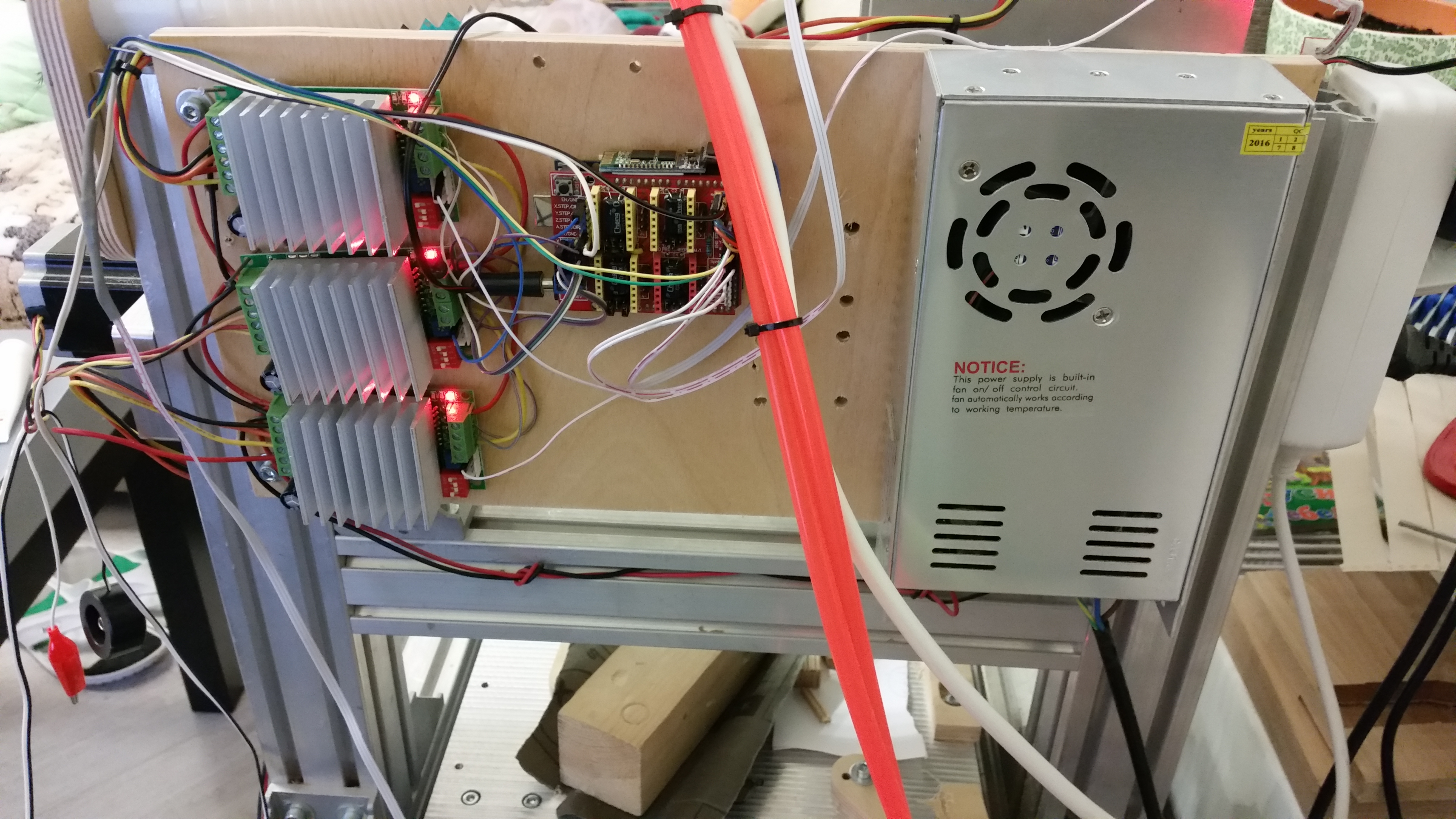

Кстати, электроника пока висит вот так, сзади портала:
2017-06-19 23-15-55.JPG (4185 просмотров) <a class='original' href='./download/file.php?id=114359&sid=2a31c2e27797971e1e7afcee3eef48c6&mode=view' target=_blank>Загрузить оригинал (3.92 МБ)</a>
Жутко не нравится - надо делать отдельный нормальный шкаф с разъемами.

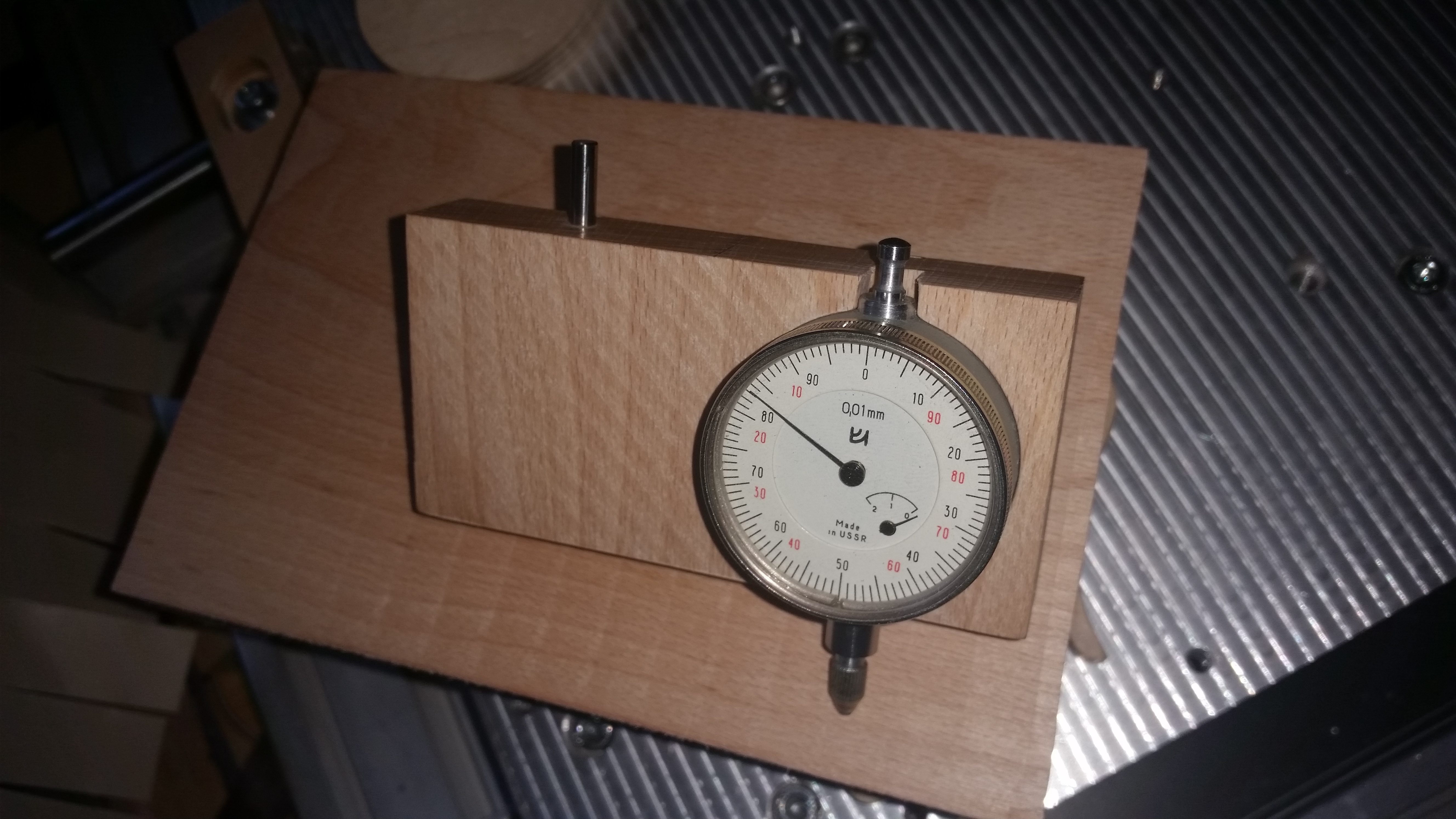

Ой чего это я такого сделал :hehehe:
В качестве держателя вставил обломок фрезы 4мм, ну как вставил - забил молотком. :roll:
2017-06-25 11-22-16.JPG (3983 просмотра) <a class='original' href='./download/file.php?id=114693&sid=2a31c2e27797971e1e7afcee3eef48c6&mode=view' target=_blank>Загрузить оригинал (4.03 МБ)</a>
В собранном виде на шпинделе выглядит вот так:
2017-06-25 11-16-49.JPG (3983 просмотра) <a class='original' href='./download/file.php?id=114694&sid=2a31c2e27797971e1e7afcee3eef48c6&mode=view' target=_blank>Загрузить оригинал (4.27 МБ)</a>
Буду выставлять шпиндель в ближайшее время, потом уже дальше думать.
Перекос шпинделя 0.5 мм по индикатору, но плечо большое 5см, поэтому так много и показал.
Что использовать в качестве подкладок? Фольгу, бумагу?
Индикатор это вредно для психики :hehehe: Оно все гнется :hehehe:
Если схватить за верх оси Z и потянуть со всей своей дури, выходит 3 десятки.
Если тянуть за вал шпинделя, 1-1.5 десятки.
Измерял я думаю что не корректно, в том положении, что на фото - т.е. отклонение относительно стола с плечом.
Надо на фрезе/валу померить.
Сколько в дури килограммов я не знаю, контарика нет. :hehehe:

ScrewDriver писал(а):Индикатор это вредно для психики :hehehe: Оно все гнется :hehehe:
Как говорил кто-то - "весь мир - пластилин!"
особенно когда в руки микронынй индиктор попадает :(
да и соточного с головой хватает испытать "всю гибкость мироздания"...
К слову - не стоит забывать про инерцию - иногда "гибкость" можно компенсировать повышением частотой "ударов", когда балка не успевает "отскочить" от очередного удара фрезы о материал...
