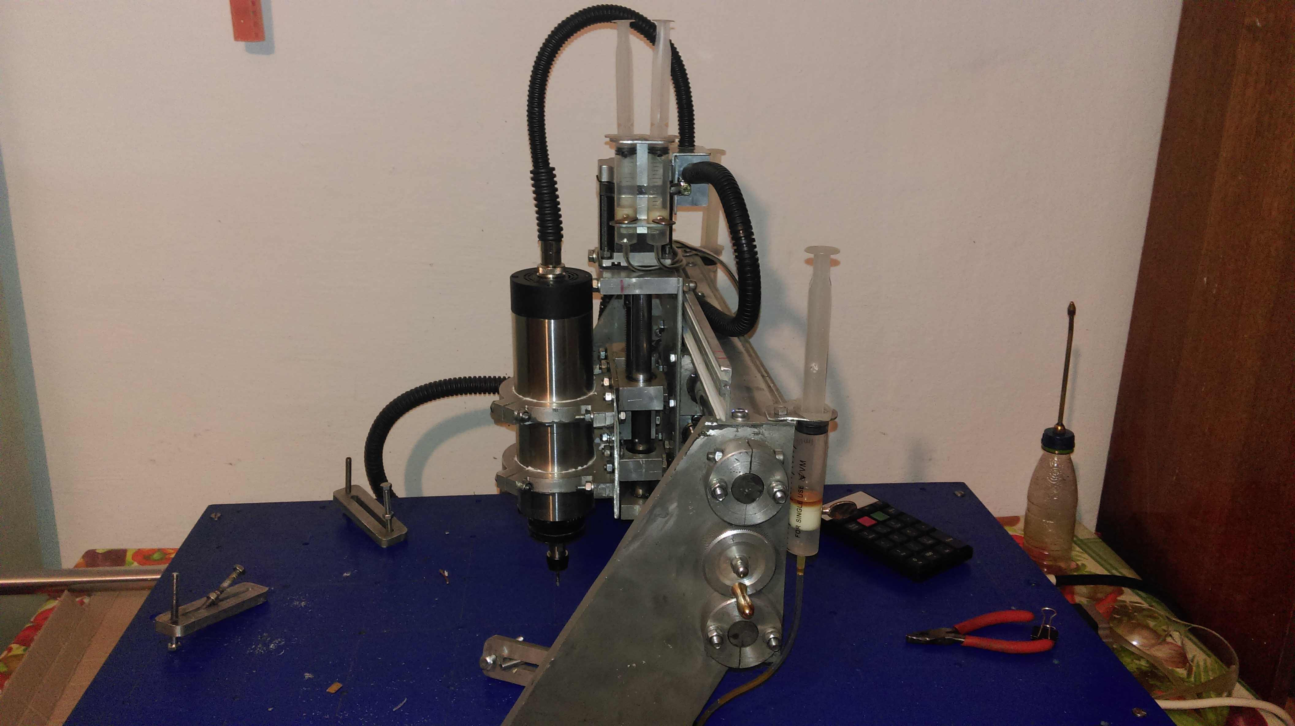

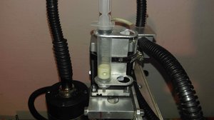

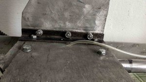

Решил замутить смазку из шприца и капельницы.
Результат не очень понравился не возможно отрегулировать подачу масла.Буду переделывать
85.jpg (4062 просмотра) <a class='original' href='./download/file.php?id=102966&mode=view' target=_blank>Загрузить оригинал (488.78 КБ)</a>
86.jpg (4062 просмотра) <a class='original' href='./download/file.php?id=102967&mode=view' target=_blank>Загрузить оригинал (388.8 КБ)</a>
87.jpg (4062 просмотра) <a class='original' href='./download/file.php?id=102968&mode=view' target=_blank>Загрузить оригинал (441.21 КБ)</a>
Китайский мастер
Сообщения: 127
Зарегистрирован: 20 окт 2015, 09:28
Репутация: 27
Откуда: Уфа
Re: Фрезер с рабочим полем 580/320/100 для хобби.
Сообщение Китайский мастер »

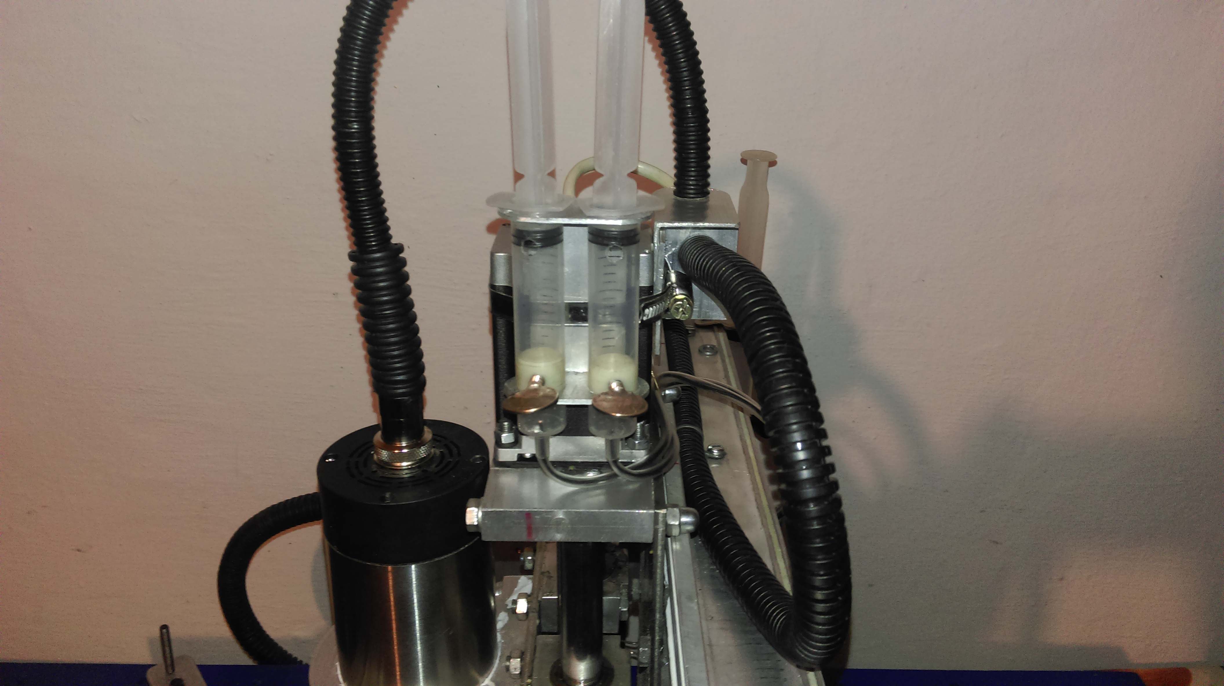

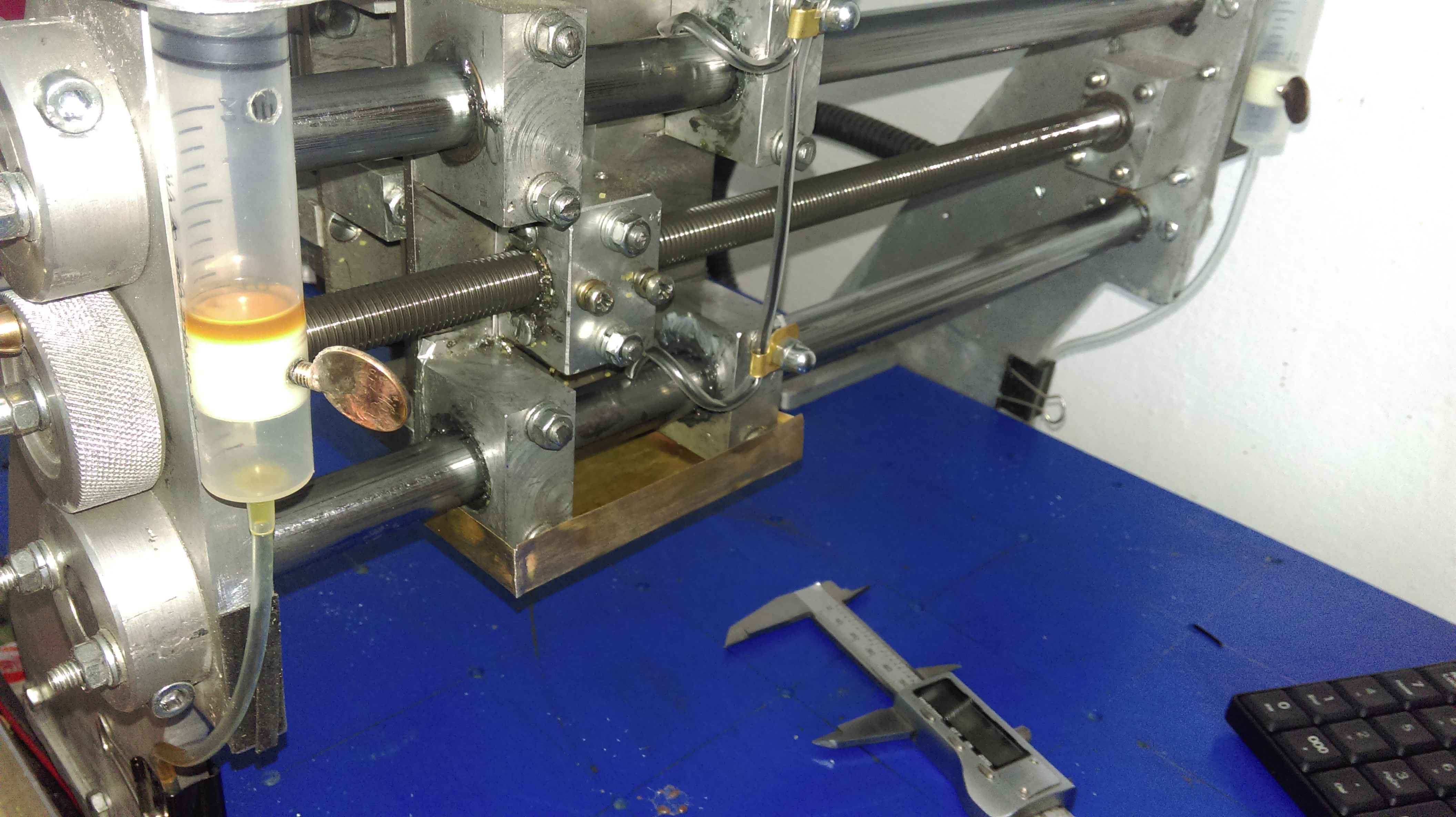

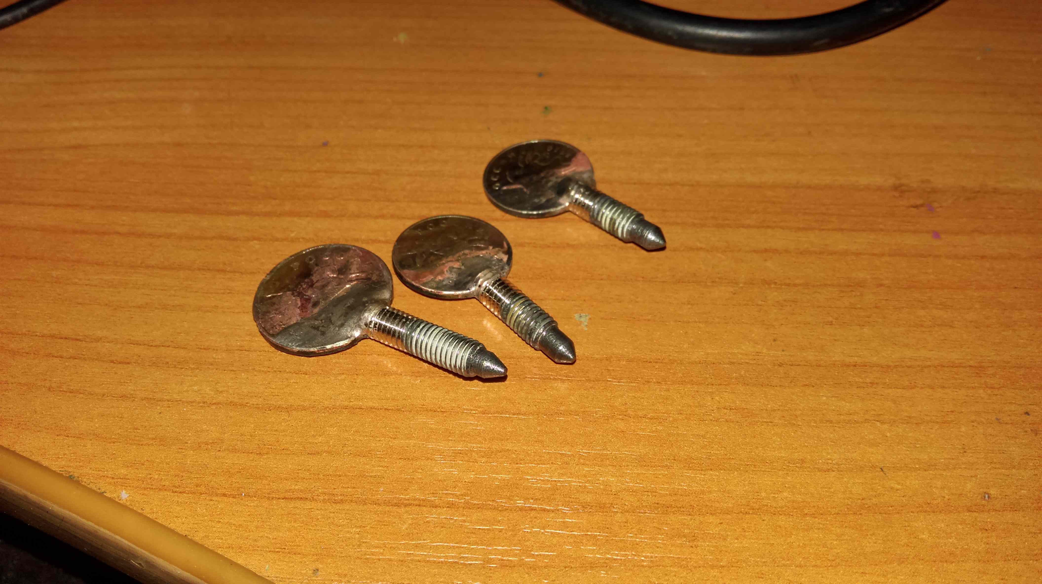

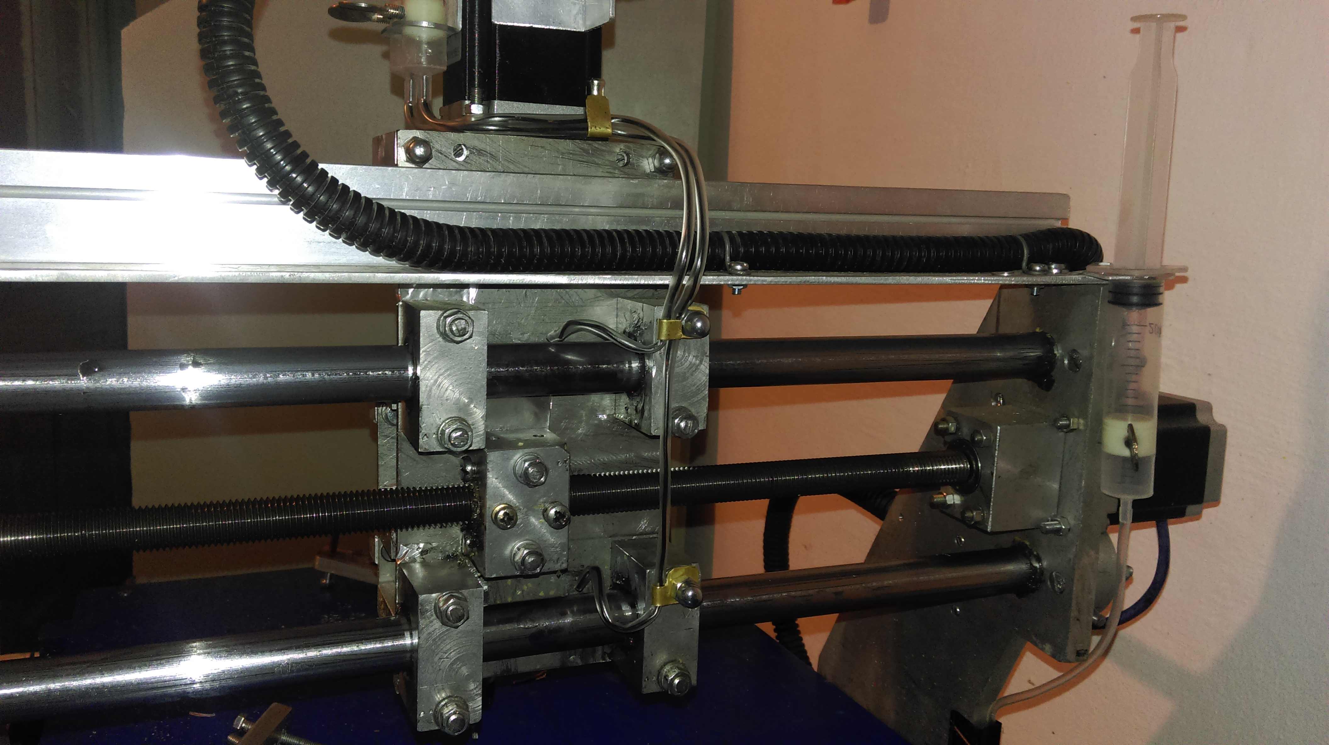

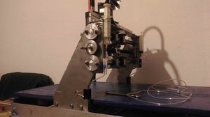

Переделал смазку,теперь всё хорошо регулируется и видно как идет смазка.
Регулировал одна капля в 2.5 минуты, можно прибавить или убавить.

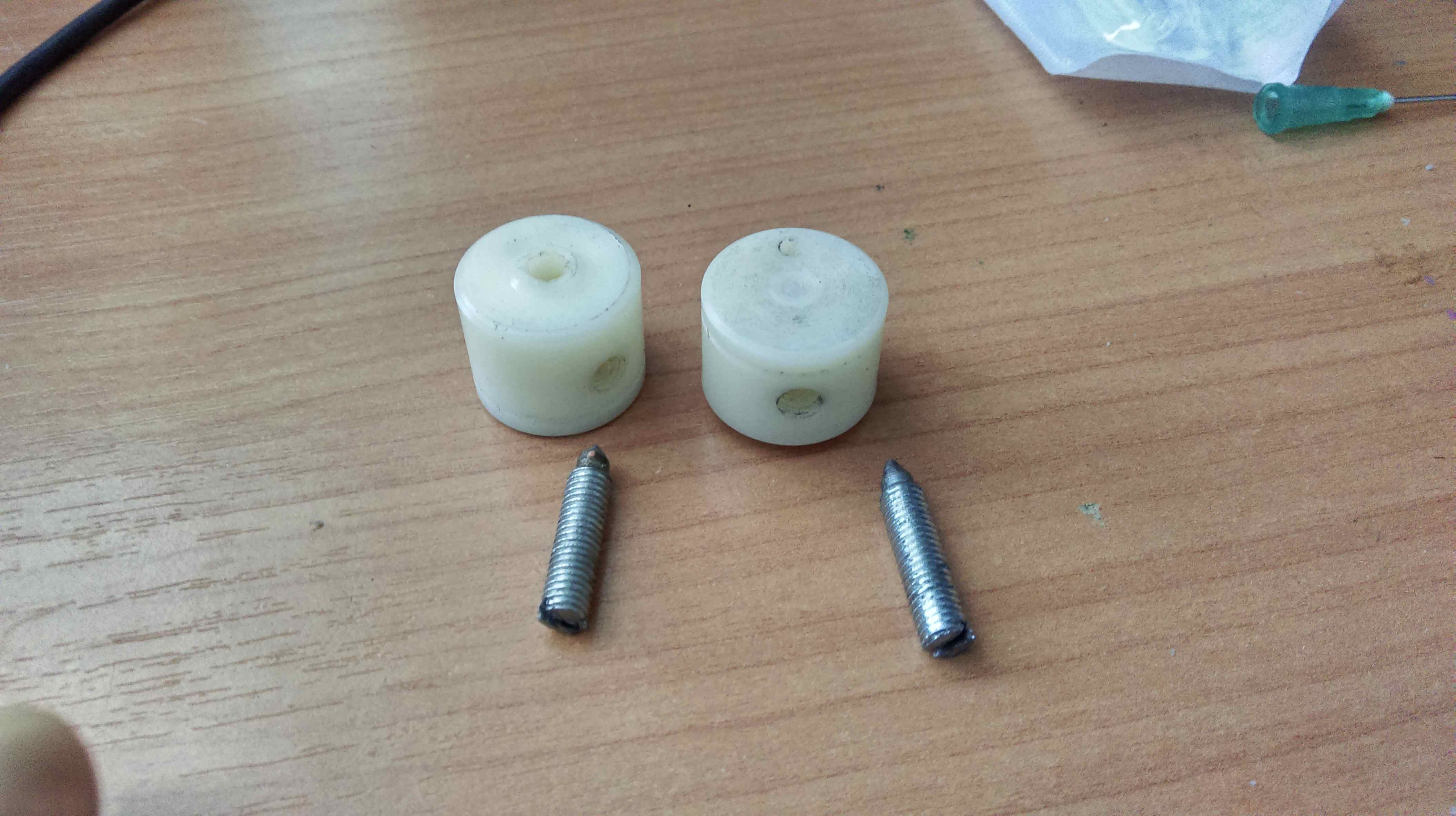

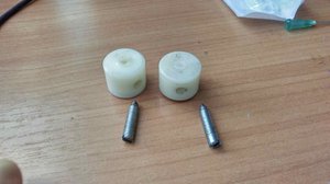

Краны выточенные из капролона.
Вовнутрь трубки от капельницы вставлена медная проволока чтобы сохранять форму трубки и не допускать перегибов.
Из капролона выточил краны (3959 просмотров) <a class='original' href='./download/file.php?id=103237&mode=view' target=_blank>Загрузить оригинал (444.04 КБ)</a>
Припаял ручки (3959 просмотров) <a class='original' href='./download/file.php?id=103238&mode=view' target=_blank>Загрузить оригинал (485.7 КБ)</a>
Припаял ручки

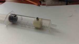

Установил во внутрь шприца не доходя до края 15мм для контроля за смазкой (3959 просмотров) <a class='original' href='./download/file.php?id=103239&mode=view' target=_blank>Загрузить оригинал (329.69 КБ)</a>

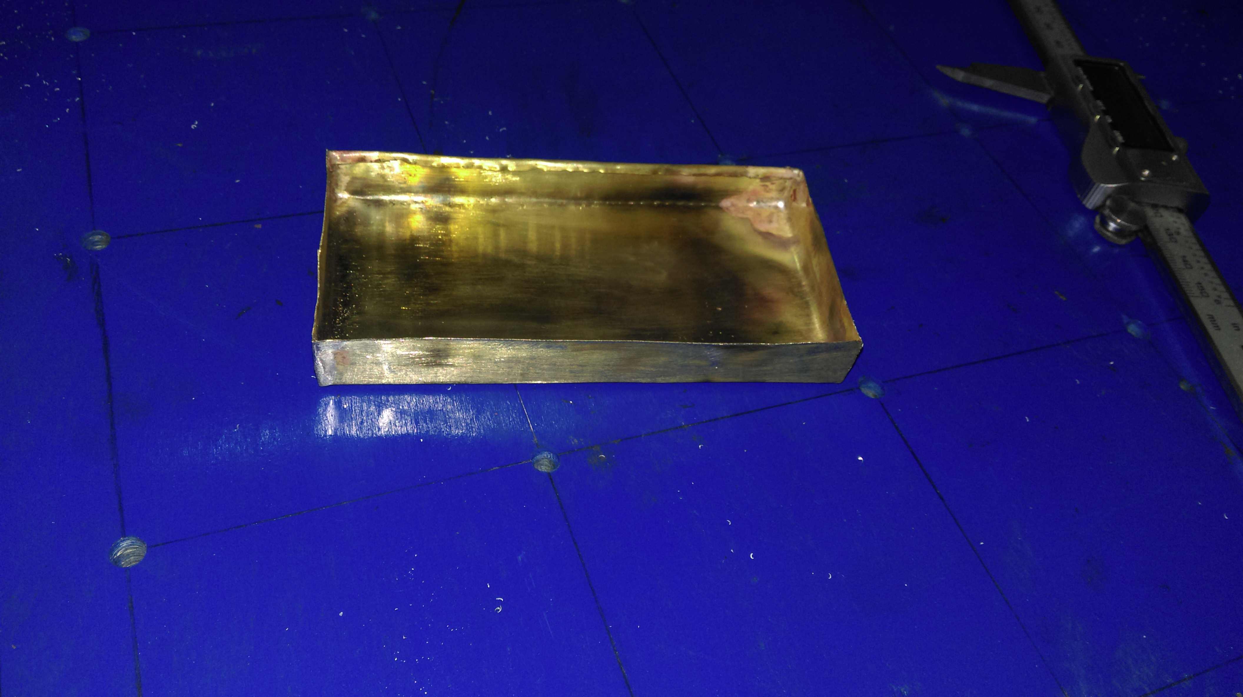

Спаял поддон для сбора смазки.
96.jpg (3912 просмотров) <a class='original' href='./download/file.php?id=103322&mode=view' target=_blank>Загрузить оригинал (364.71 КБ)</a>
97.jpg (3912 просмотров) <a class='original' href='./download/file.php?id=103323&mode=view' target=_blank>Загрузить оригинал (486.52 КБ)</a>

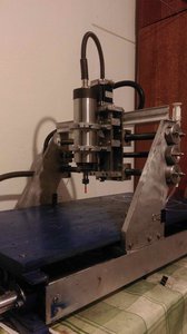

Афигеть.....не станок, а франкенштейн какой то.....Есть уже пробы пера этого агрегата? Как он на втулках ездит? В плане жесткости и плавности хода как себя ведет вообще? Какие материалы способен грызть?

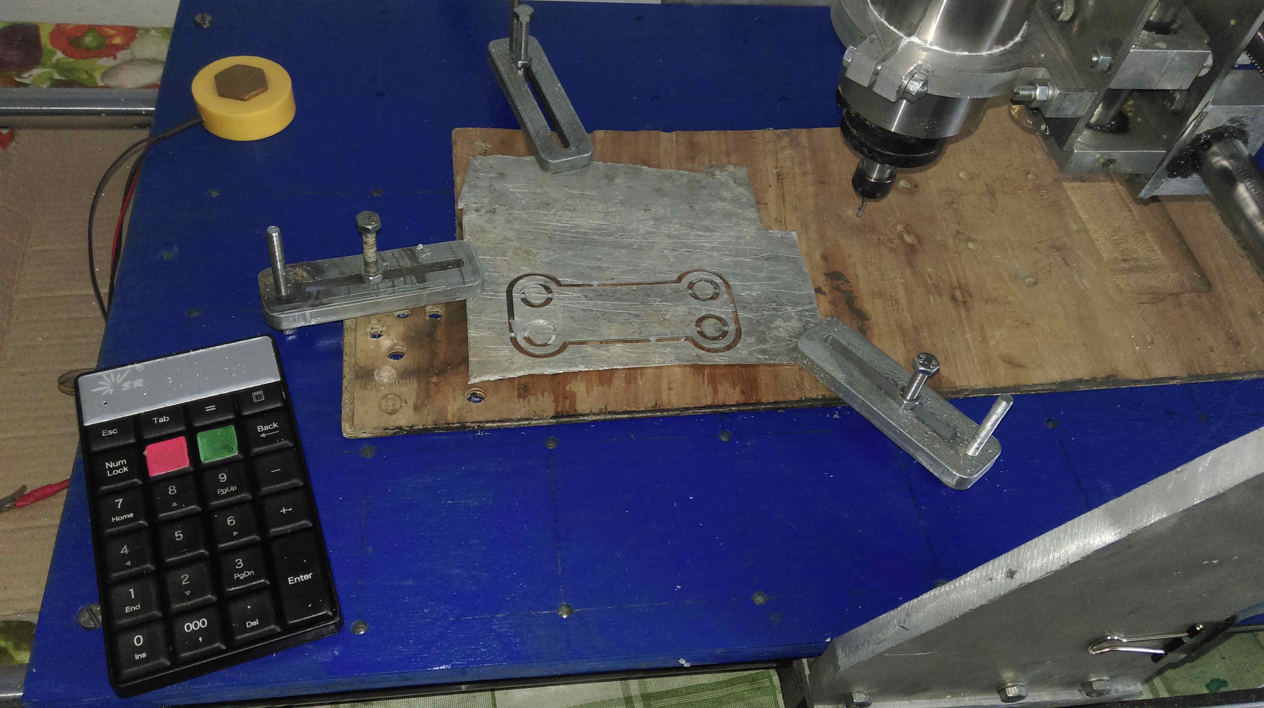

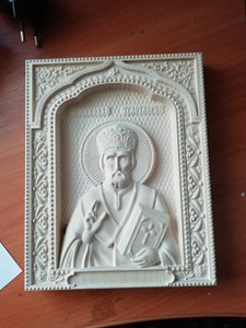

Работает, грызёт в основном дерево, иногда алюминий. Жёсткость её не достаточно для алюминия так как станок на валах.

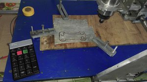

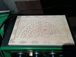

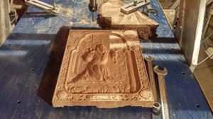

Некоторые работы. Фреза 0.25
IMG_20180602_190059.jpg (3150 просмотров) <a class='original' href='./download/file.php?id=152109&mode=view' target=_blank>Загрузить оригинал (3.23 МБ)</a>
IMAG0729.jpg (3150 просмотров) <a class='original' href='./download/file.php?id=152110&mode=view' target=_blank>Загрузить оригинал (2.69 МБ)</a>
