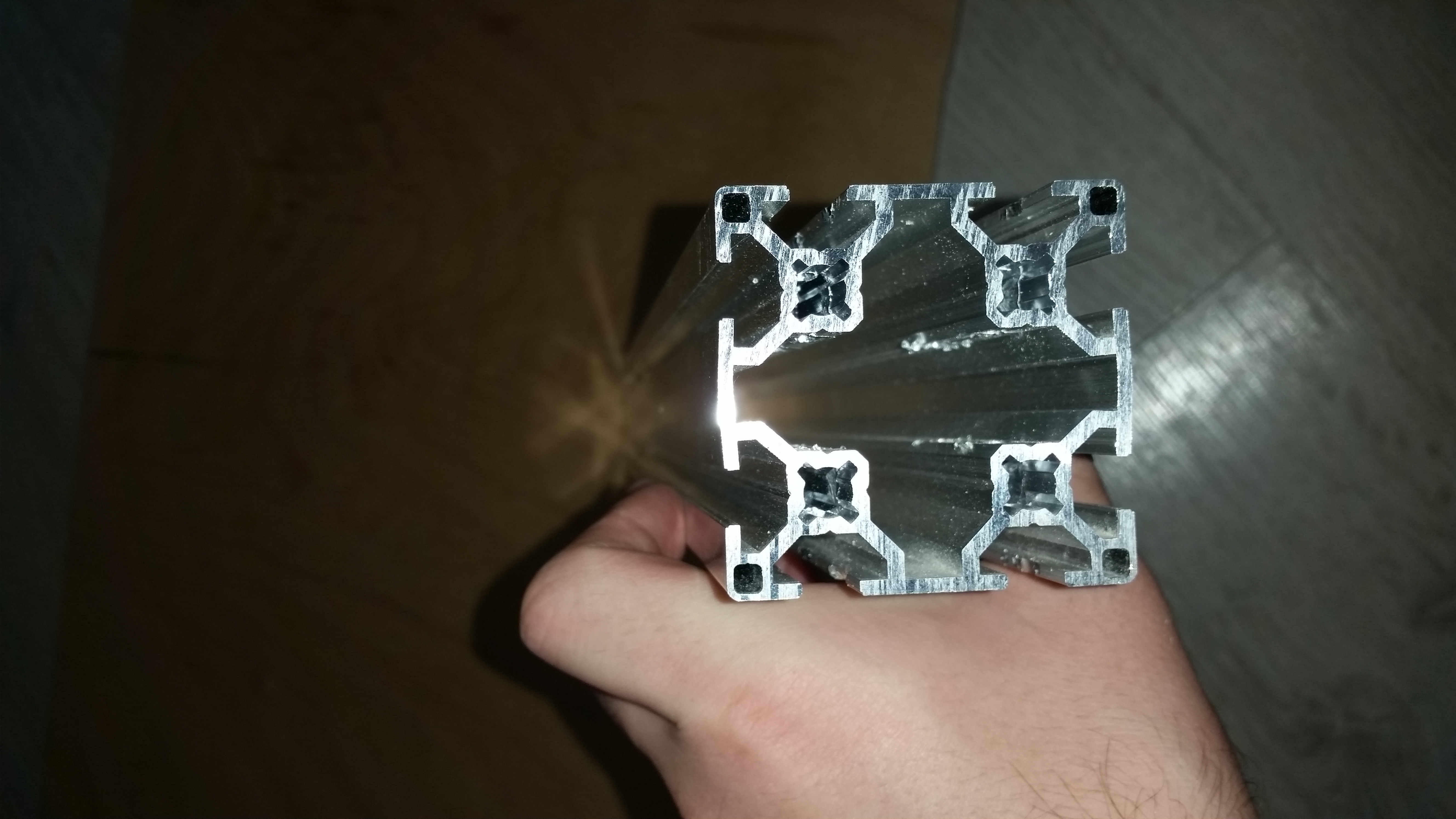

Сегодня, прежде чем дальше сверлить - дай думаю попробую затянуть...
Затянул бл... Профиль бочкой встал.
Поеду на рынок, за другими болтами.

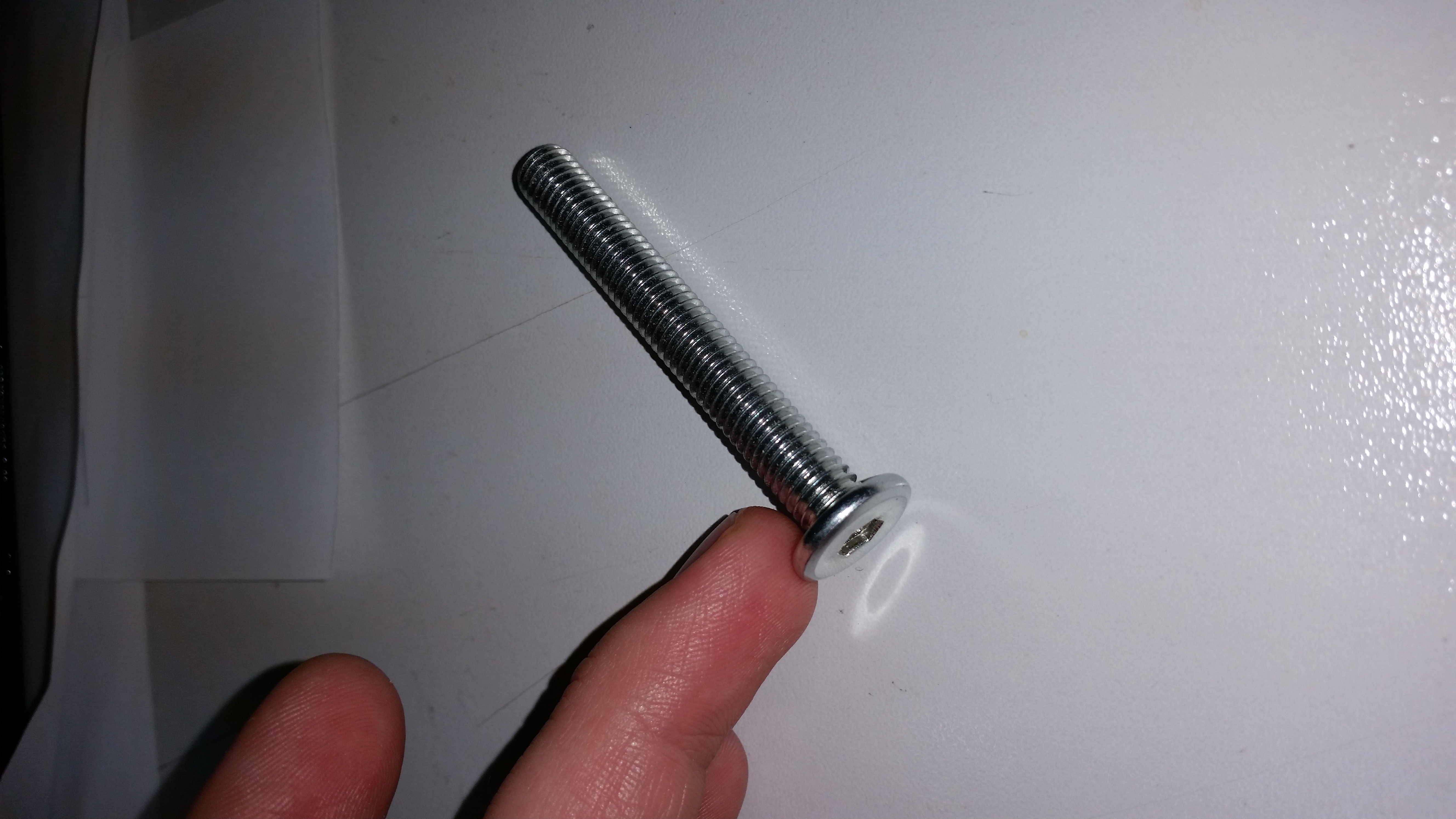

Нашел в крепмаркете вот такие винты, буду на них делать:
2016-11-21 15.45.28.jpg (4013 просмотров) <a class='original' href='./download/file.php?id=95419&mode=view' target=_blank>Загрузить оригинал (3.74 МБ)</a>
Головка 14,5 мм, шестигранник.

Мало. Те что я использую шляпка 18.5мм

frezeryga писал(а):Мало. Те что я использую шляпка 18.5мм
У меня 30-й профиль, там паз 17мм ;)
Мой Ютуб канал.
Сообщения: 2477
Re: Нужна помощь по проекту фрезера по дереву.
Тогда с шайбами надо делать, иначе продавит.

nevkon писал(а):Тогда с шайбами надо делать, иначе продавит.
т.е. 14,5 мм продавит, а с шайбой 16.5 мм будет вах как держать? =)
P.S. не продавит - я уже половину собрал.

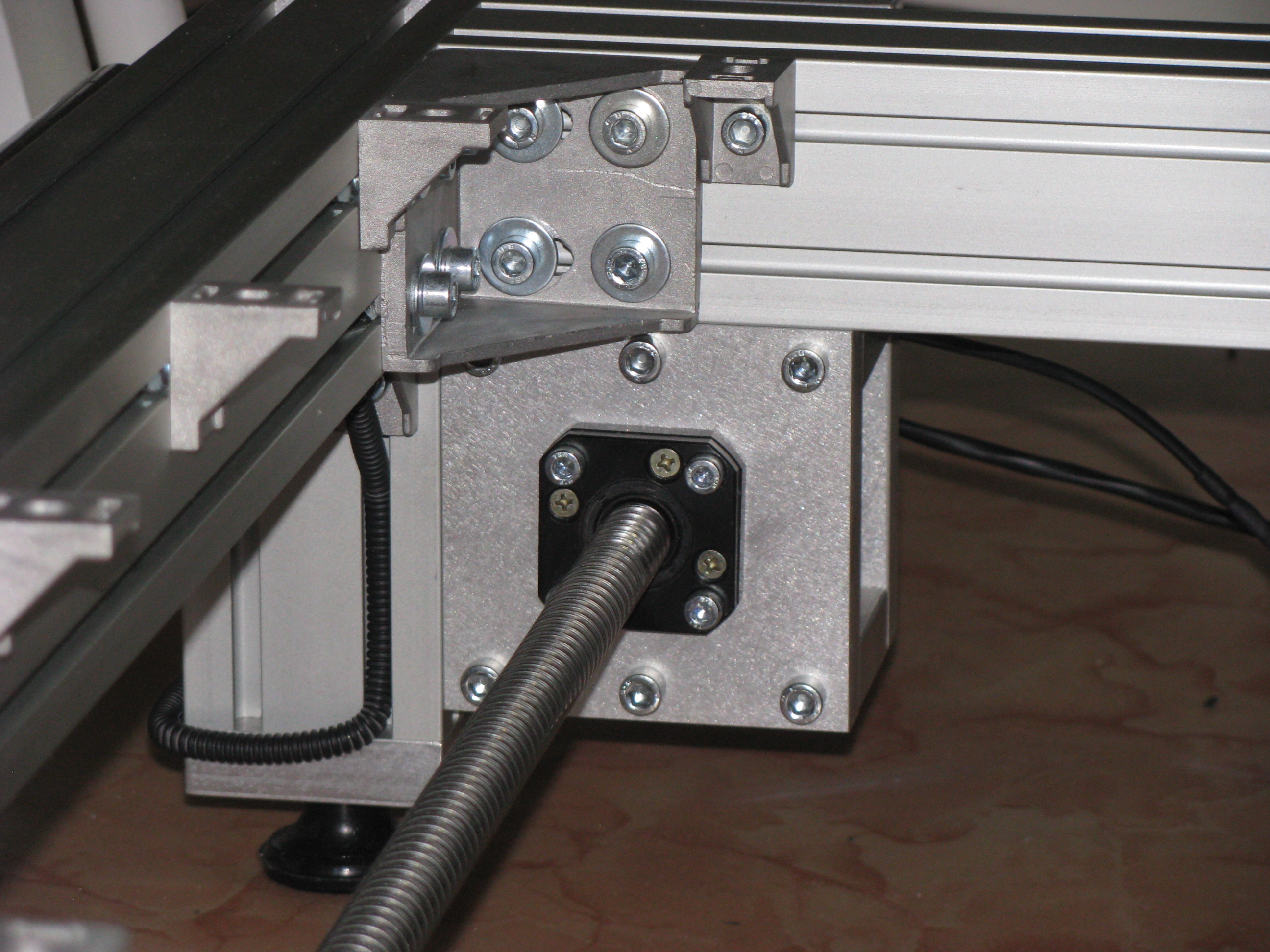

Собирал профиль на свой аппарат вот таким способом:
IMG_1005.JPG (3977 просмотров) <a class='original' href='./download/file.php?id=95420&mode=view' target=_blank>Загрузить оригинал (2.02 МБ)</a>
IMG_1006.JPG (3977 просмотров) <a class='original' href='./download/file.php?id=95421&mode=view' target=_blank>Загрузить оригинал (1.86 МБ)</a>
IMG_1007.JPG (3977 просмотров) <a class='original' href='./download/file.php?id=95422&mode=view' target=_blank>Загрузить оригинал (1.94 МБ)</a>
IMG_1010.JPG (3977 просмотров) <a class='original' href='./download/file.php?id=95423&mode=view' target=_blank>Загрузить оригинал (2.06 МБ)</a>
Может пригодится.

bawero писал(а):Собирал профиль на свой аппарат вот таким способом:
Спасибо, пригодится конечно. Я так же хочу ШД крепить - через пластины.
Уголок лопнул на первой фото или просто литье такое?
Литьё такое Г. Китай.
