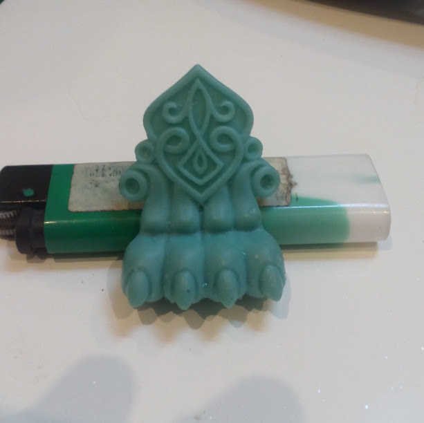

savo, и не говори :))) по воску только раз удалось :)

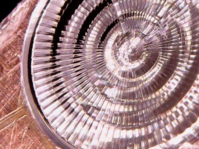

очередные игры со светом.
https://www.youtube.com/watch?v=IrUxB3rY_5k
sas_75
Сообщения: 432
Репутация: 115
Откуда: Владивосток
Re: Классический станок по воску на балконе
Сообщение sas_75 »
А что это за лабиринт в медном воске? :) Для чего сия деталь?

Maxekb77 писал(а):очередные игры со светом
это гравер или алмаз?
Maxekb77
Сообщения: 1628
Репутация: 285
Откуда: Екатеринбург
Сообщение Maxekb77 »
Да так для декоративных целей.
Savo, гравер бывший.

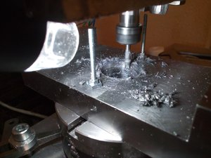

Кусание очередного "воска"
фреза ф4. глубина 4мм 0.5 за проход - материал сталь "что было".. потом убавил до 0.2 за проход - так его почти не слышно.
IMG_20170120_220444.jpg (5126 просмотров) <a class='original' href='./download/file.php?id=100604&mode=view' target=_blank>Загрузить оригинал (1.26 МБ)</a>
шпиндель
Сообщения: 1696
Репутация: 901
Откуда: Бологое
Сообщение шпиндель »
Maxekb77 писал(а):Кусание очередного "воска"
не...ну в верхнем углу, немного повизгивает ...а в правом нижнем, покашливает..а может у меня фото не так открылось..

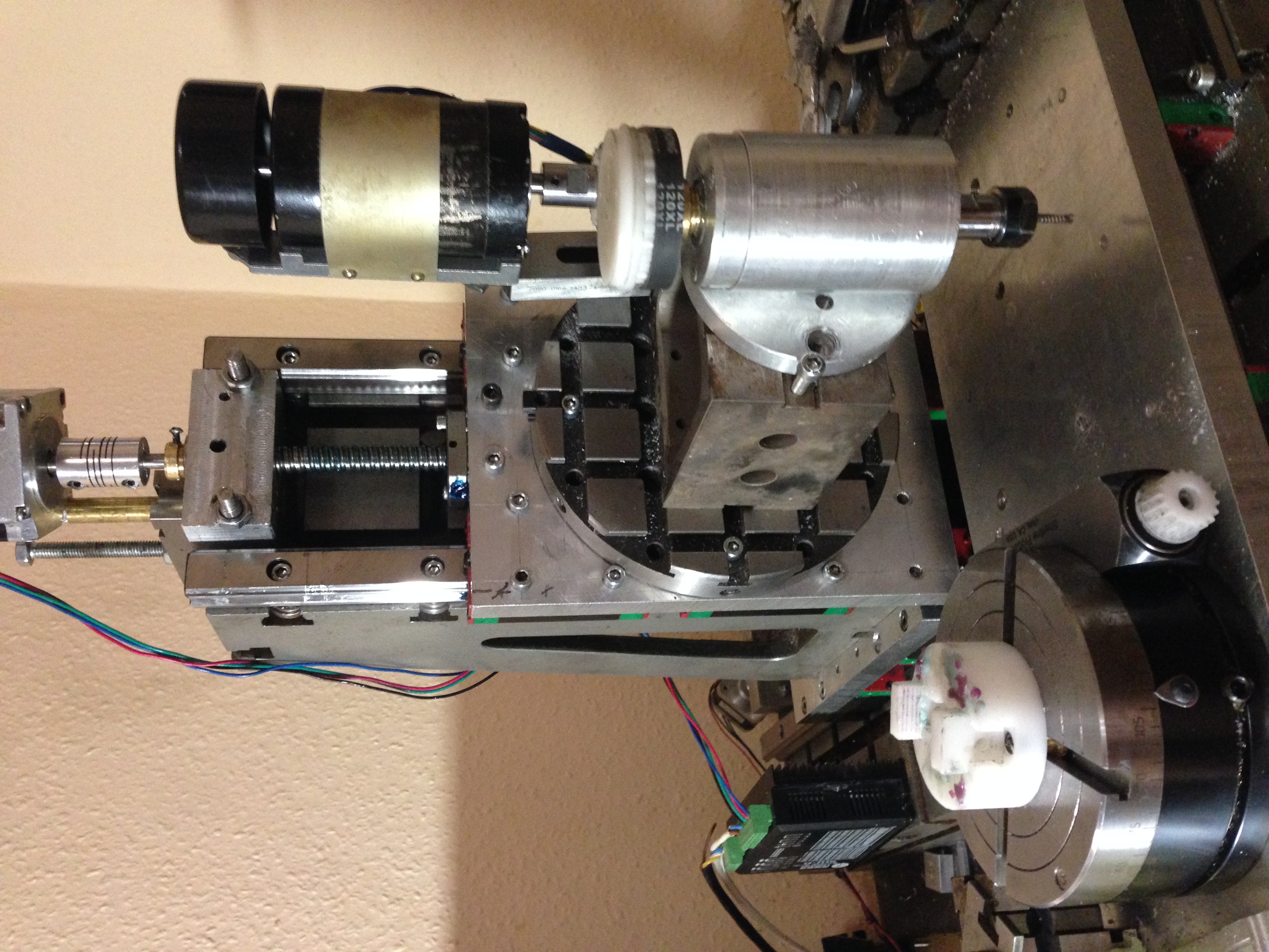

Станочек потихоньку пережил покраску и заодно перекомпоновку.
Теперь получилась подвижна колонна и шпиндель научился поворачиваться.
Самым слабым звеном остается стол коим и займусь в ближайшее время.

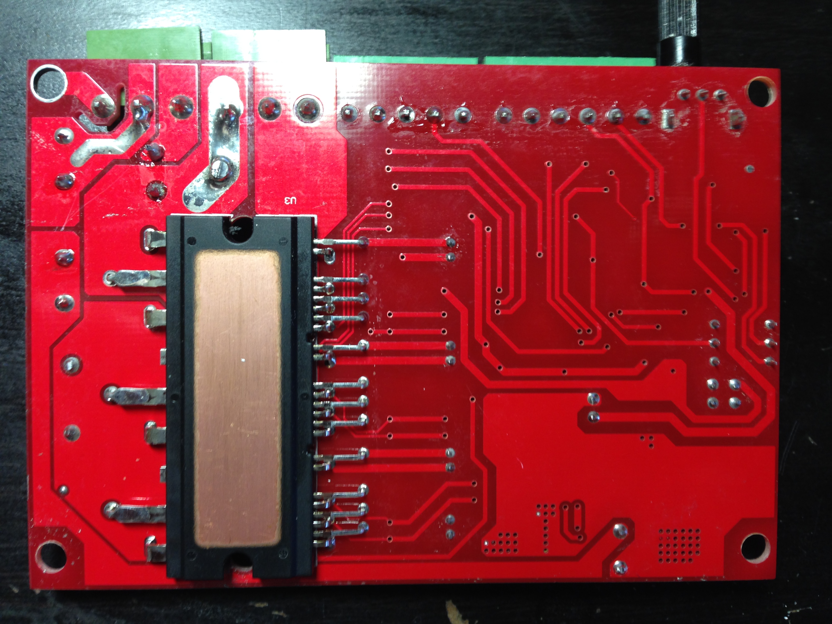

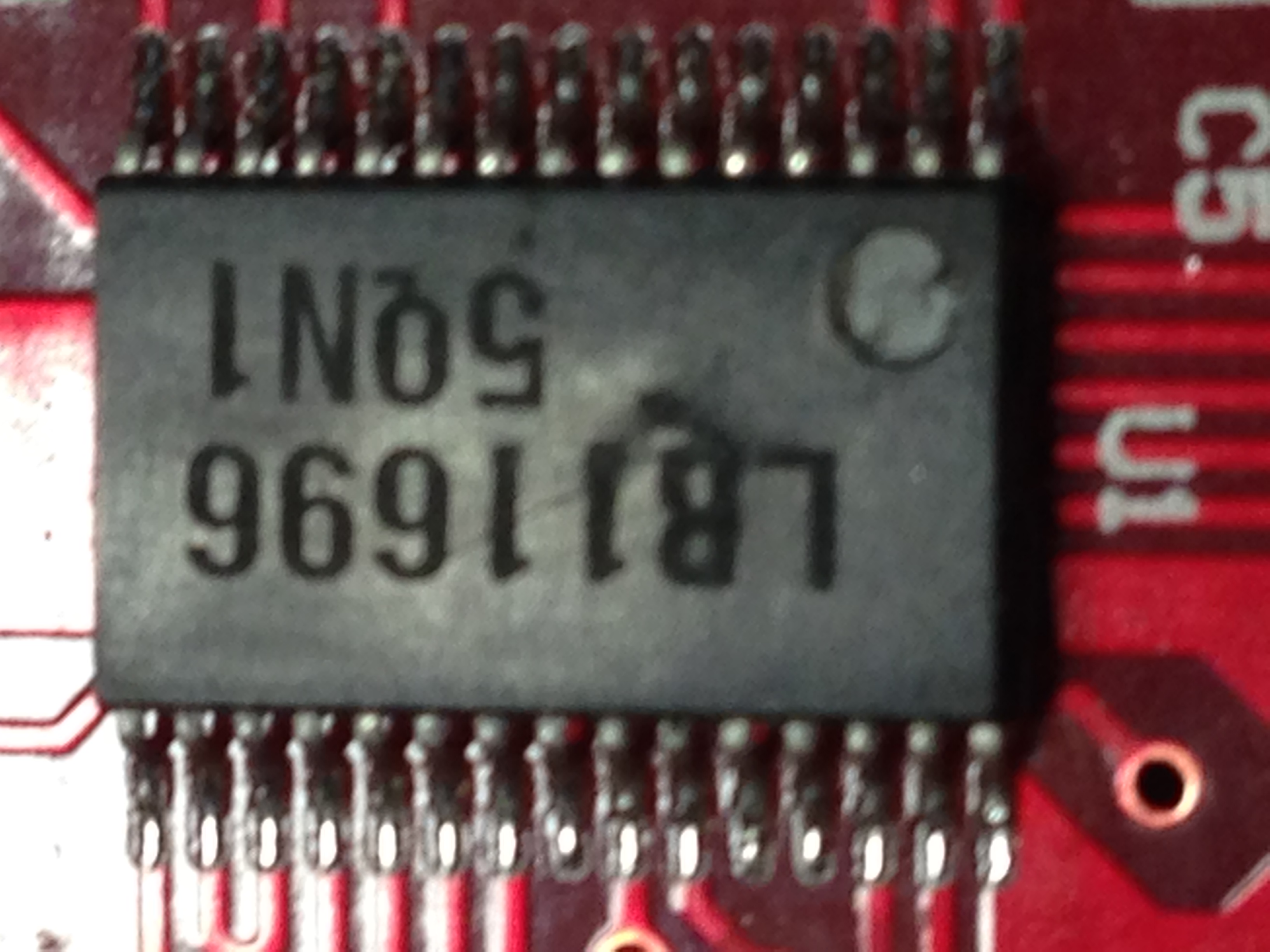

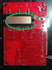

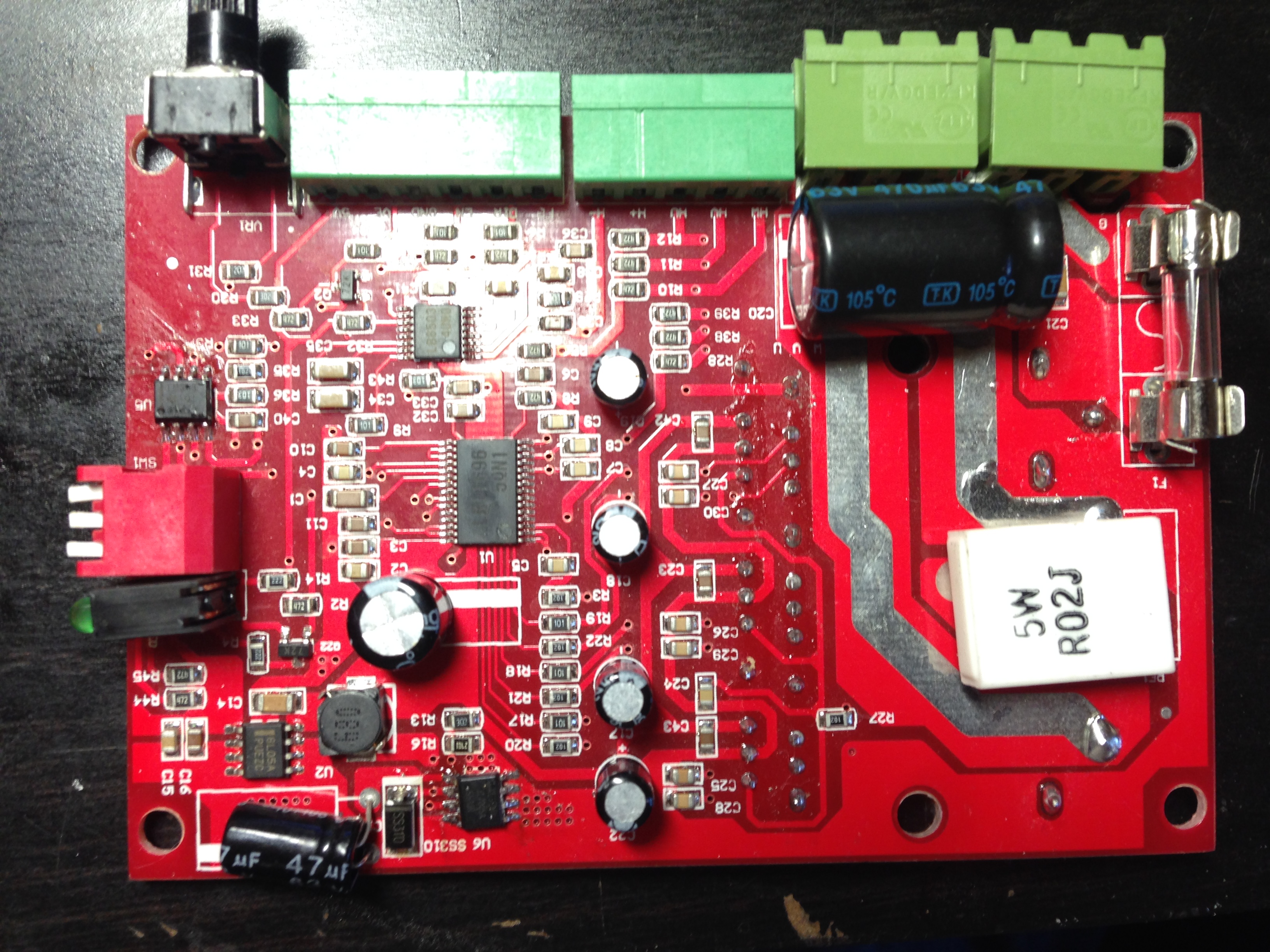

Во время обработки нержавейки шпиндель потух.
вскрытие показало вздутый кондер - замена которого не помогла.
Недоверие вызвала еще одна микруха - но так как опыта в этом деле мало....
IMG_0087.JPG (4730 просмотров) <a class='original' href='./download/file.php?id=105321&mode=view' target=_blank>Загрузить оригинал (2.27 МБ)</a>
IMG_0088.JPG (4730 просмотров) <a class='original' href='./download/file.php?id=105322&mode=view' target=_blank>Загрузить оригинал (1.7 МБ)</a>
IMG_0089.JPG (4730 просмотров) <a class='original' href='./download/file.php?id=105323&mode=view' target=_blank>Загрузить оригинал (932.8 КБ)</a>
Taganrog
Сообщения: 1211
Репутация: 284
Откуда: Брянск
Сообщение Taganrog »
У приходилось ремонтировать два таких драйвера шпинделя.(в 1 случае человек сам виноват во втором шпиндель зажало в заготовке и он некоторое время не мог вращаться.Сам 400ватный шпиндель выжил а вот микруха нет.) В обоих случаях трупом оказалась SCM1243MF . Вот она:
Силовые ключи были пробиты (в ней находятся).
Стоит около 650р.
но на фото у вас черточка похожая на трещину. Если там действительно треснуло-то под замену.
