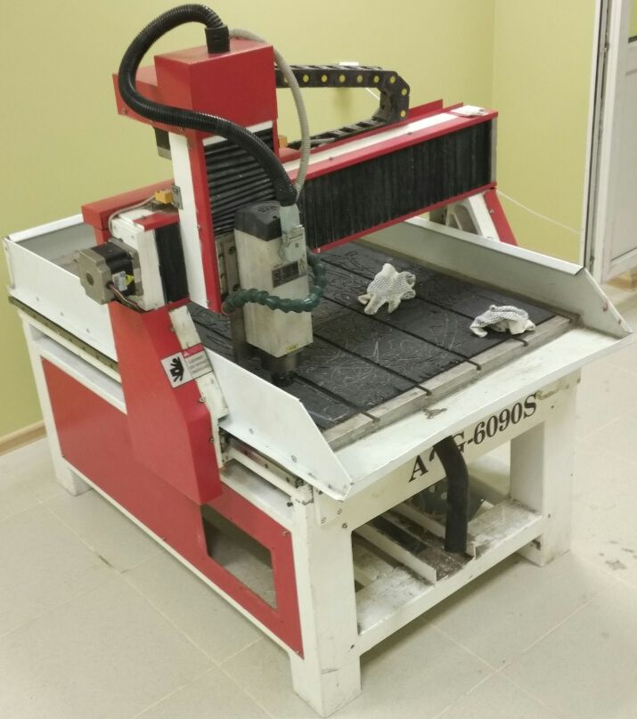

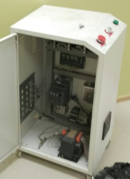

Купил тут БУ станок 6090. Понятно, требуется сделать полное ТО перед запуском.
Не первый станок, но БУ покупаю первый (кризис на дворе)
Прошу совета по ТО.
Итак станок.

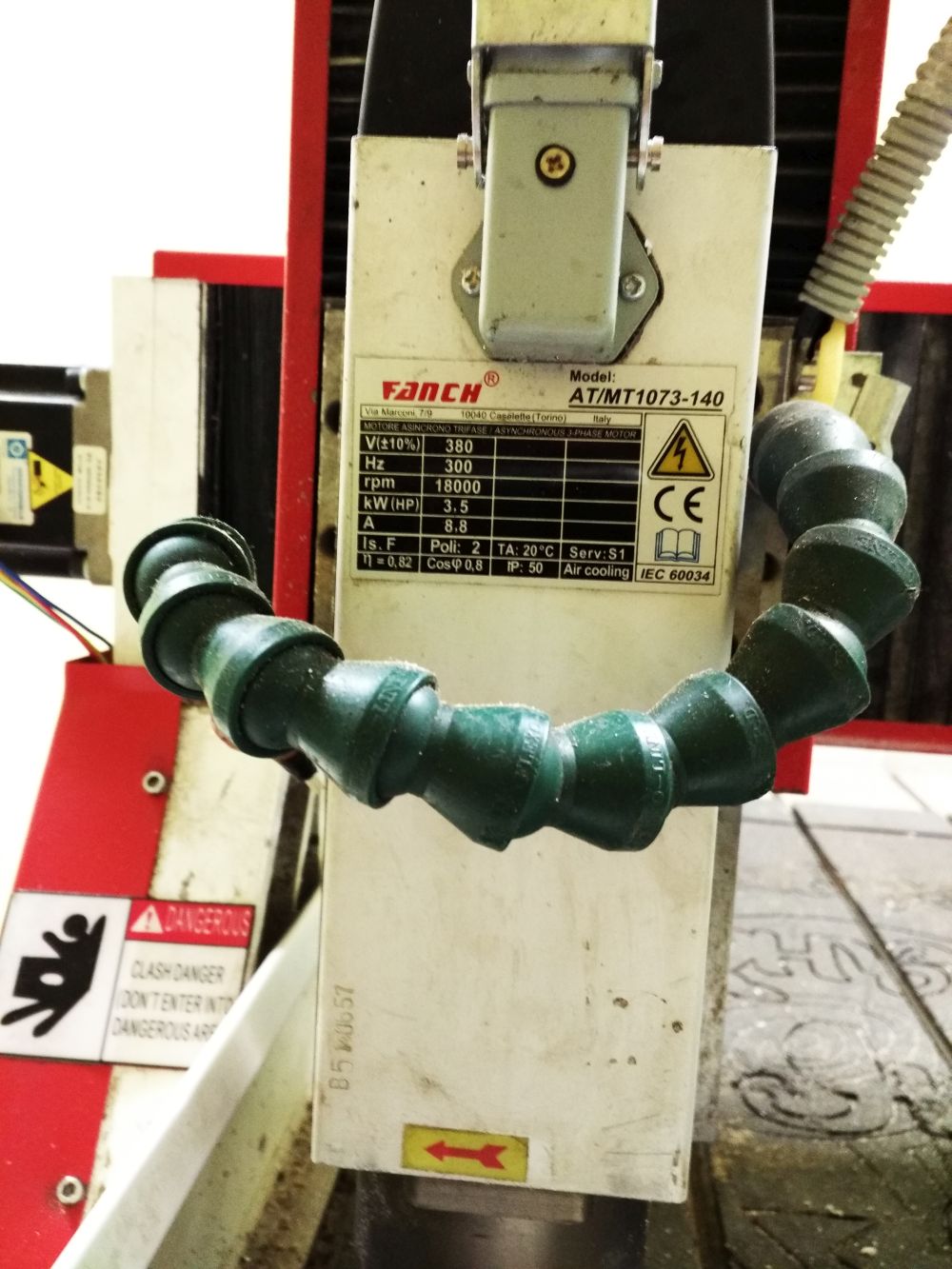

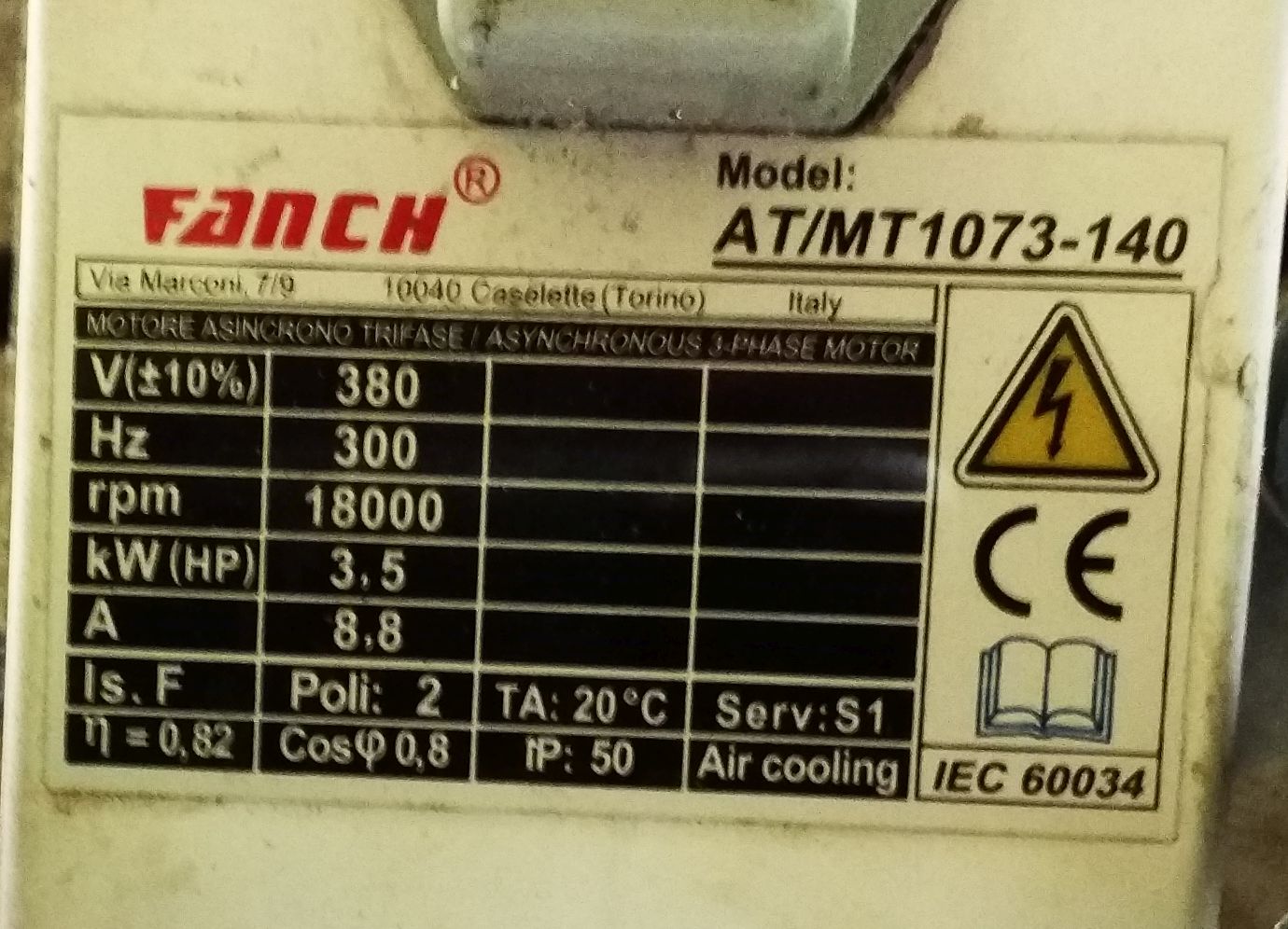

Шпиндель
sp.jpg (3800 просмотров) <a class='original' href='./download/file.php?id=90088&mode=view' target=_blank>Загрузить оригинал (176.77 КБ)</a>
sp_birk.jpg (3800 просмотров) <a class='original' href='./download/file.php?id=90089&mode=view' target=_blank>Загрузить оригинал (223.18 КБ)</a>
Никогда не сталкивался с таким типом. Надежность? На что обратить внимание? А то может уже замены требует. Ремонтопригодность?

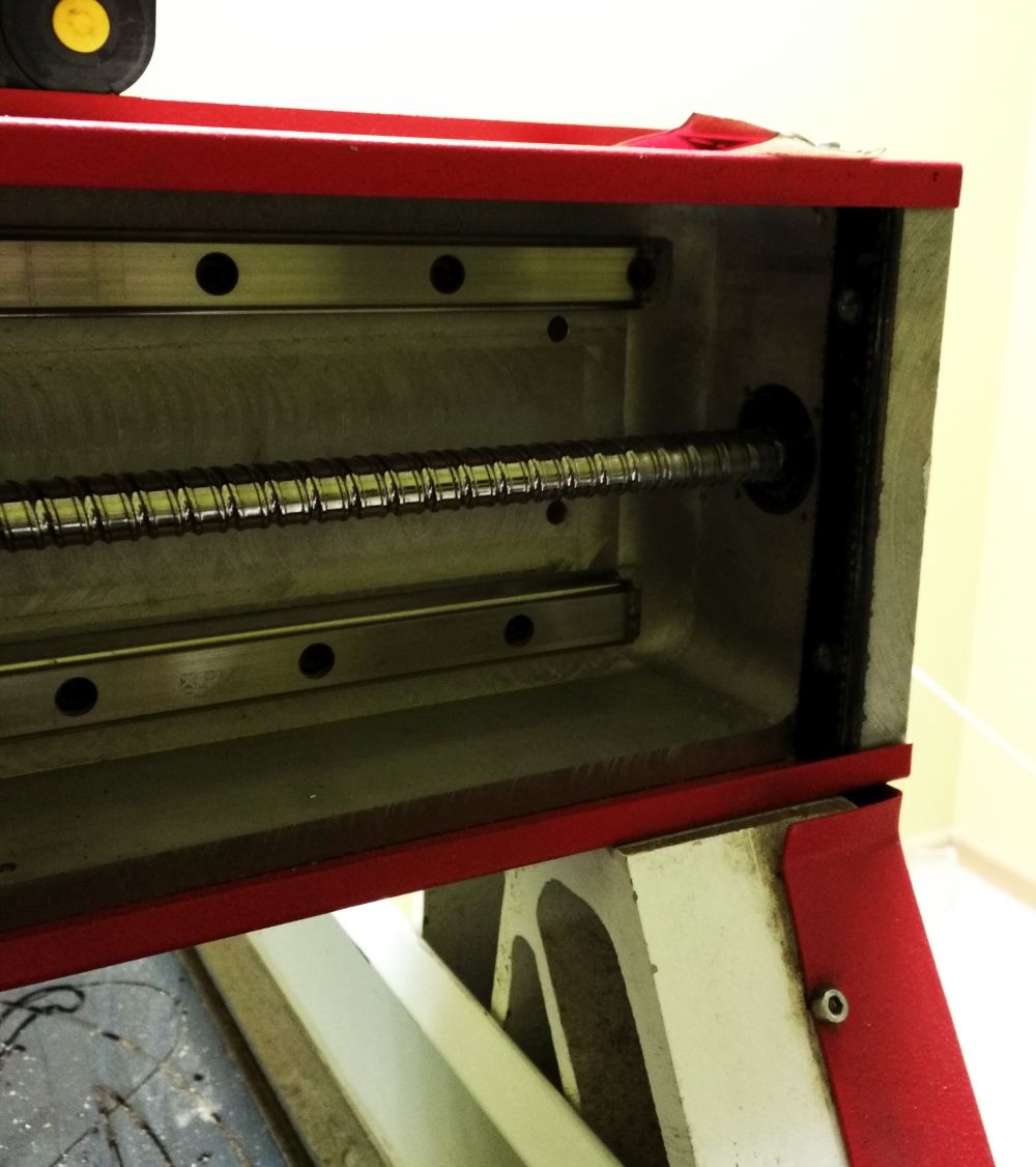

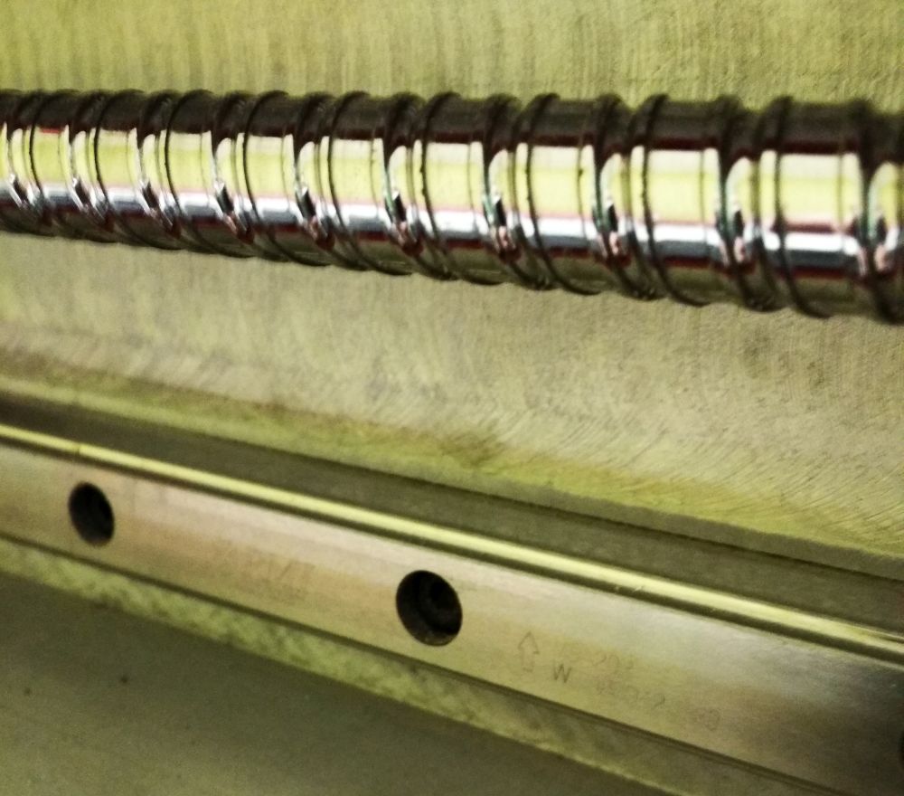

Направляющие по всем осям - PMI MSA20R. Каретки с тавотницами. Я так понимаю - сразу смазку менять? я взял пока смазку SKF LGHP 2- подойдет? как и чем старую смазку выгонять или просто нагнетать эту?
Ходовые винты - понятия не имею как маркировку посмотреть.
vint.jpg (3800 просмотров) <a class='original' href='./download/file.php?id=90090&mode=view' target=_blank>Загрузить оригинал (122.26 КБ)</a>
Что с ними делать? Как смазывать их или гайку что по ним катается

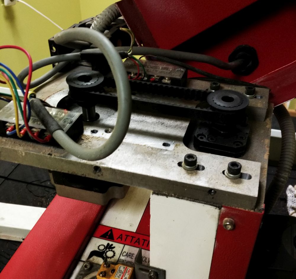

Ось Z - не напрямую на моторе, не ременной передаче.
z1.jpg (3800 просмотров) <a class='original' href='./download/file.php?id=90091&mode=view' target=_blank>Загрузить оригинал (156.34 КБ)</a>
z2.jpg (3800 просмотров) <a class='original' href='./download/file.php?id=90092&mode=view' target=_blank>Загрузить оригинал (128.52 КБ)</a>
Зачем так сделано не понимаю. Ее надо как то натягивать?
Что еще можно, а главное нужно сделать со станком (кроме продуть - почистить) для его дальнейшей точной и длительной работы?
Сообщения: 13713
Re: Роутер по пластик-алюминий, 6090, ТО
Дуть ненужно. Кисточой тряпкой почистить где достанете и смазать. Если нет понимания то болты не крутить ничего не разбирать.

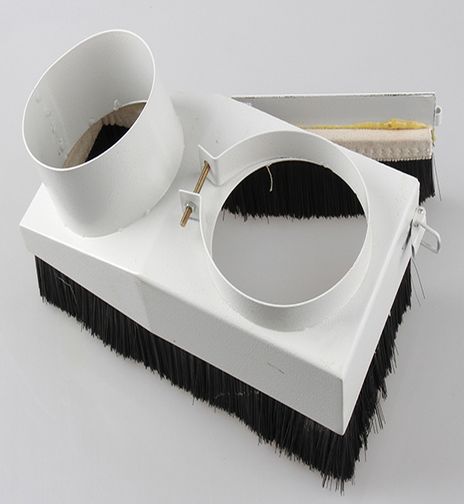

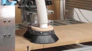

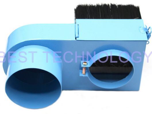

На сколько я вижу, то по оси У стоят защитные "экраны". Если очень хочется, то можно увеличить высоту, на сколько портал позволяет.
А пыль от текстолита нужно отсасывать. Можно приспособить "башмак" типа такого
maxresdefault.jpg (3733 просмотра) <a class='original' href='./download/file.php?id=90106&mode=view' target=_blank>Загрузить оригинал (73.56 КБ)</a>

а башмаки у меня есть, даже 2. не считая самодельных.
sp1.jpg (3725 просмотров) <a class='original' href='./download/file.php?id=90116&mode=view' target=_blank>Загрузить оригинал (21.81 КБ)</a>
sp2.jpg (3725 просмотров) <a class='original' href='./download/file.php?id=90117&mode=view' target=_blank>Загрузить оригинал (18.82 КБ)</a>
но только не спасают они 100%. Рядом другие стагнки стоят, летит от них что попало, хочется удлиннить жизнь станку

winso писал(а):еще вопрос. оси x z защищены шторкой. Ось Y нет. Как нагородить шторку для них или какой то сальник поставить на каретку, говорят есть такие?
В твоём случае с текстолитом, сальники и скребки мало помогут. Скребки обычно ставят для удаления крупной стружки. А мелкая пыль попадая под маслёнки начинает коксоваться.
Обсуждалось уже на форуме.
Лучше почаще шприцевать каретки и выдавливать всю грязь из них.
А для защиты рельс есть простое и дешёвое решение: https://ru.aliexpress.com/store/product ... 119.KZfX66
будет пильться много стеклотекстолита, пыль та еще, не уверен что для механики полезная
Если на рельсах Y такие же не закрытые заглушками колодцы крепежных болтов, то хоть убейтесь, никакие сальники и скребки не помогут. Колодцы должны быть закрыты специальными заглушками, иначе под каретку (а оттуда и шарики не защищены) через них абразивная пыль и проникнет. Нет фирменных заглушек, так хоть герметиком заполните так, чтобы вровень с поверхностью рельса стало. По всем осям, даже защищенным шторками.
Далее. Хивин для своих кареток выпускает скребки, которые как раз и позиционирует как дополнительную защиту от пыли, в том числе и абразивной.
Не пытайтесь смазать шарики в каретке путем смазывания самого рельса. Сальники для того и сальники, чтобы снаружи внутрь не пускать. Только регулярная смазка через штуцеры.
