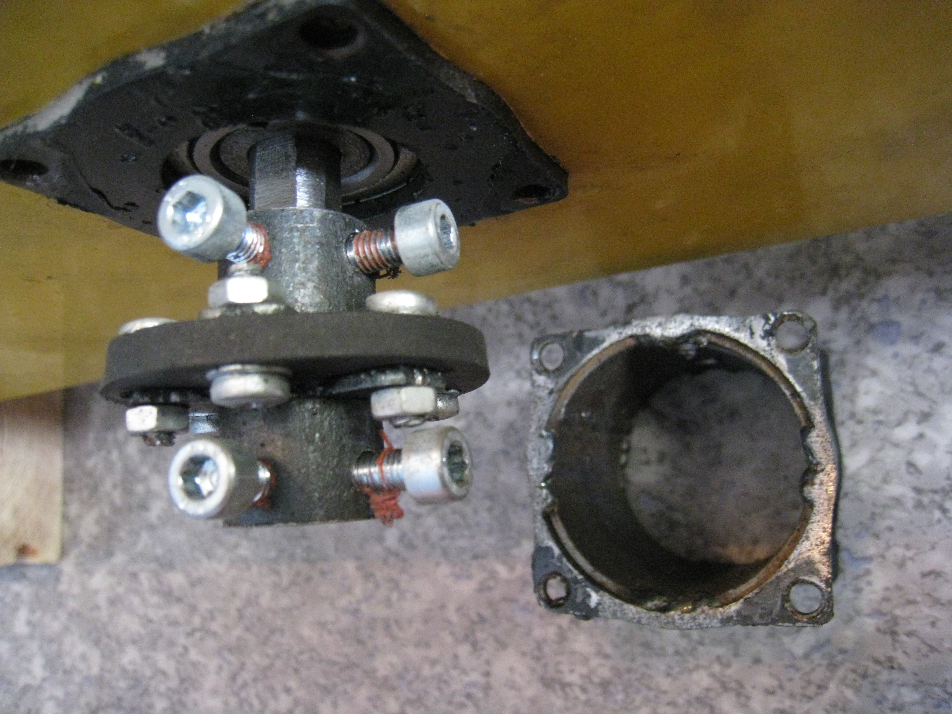

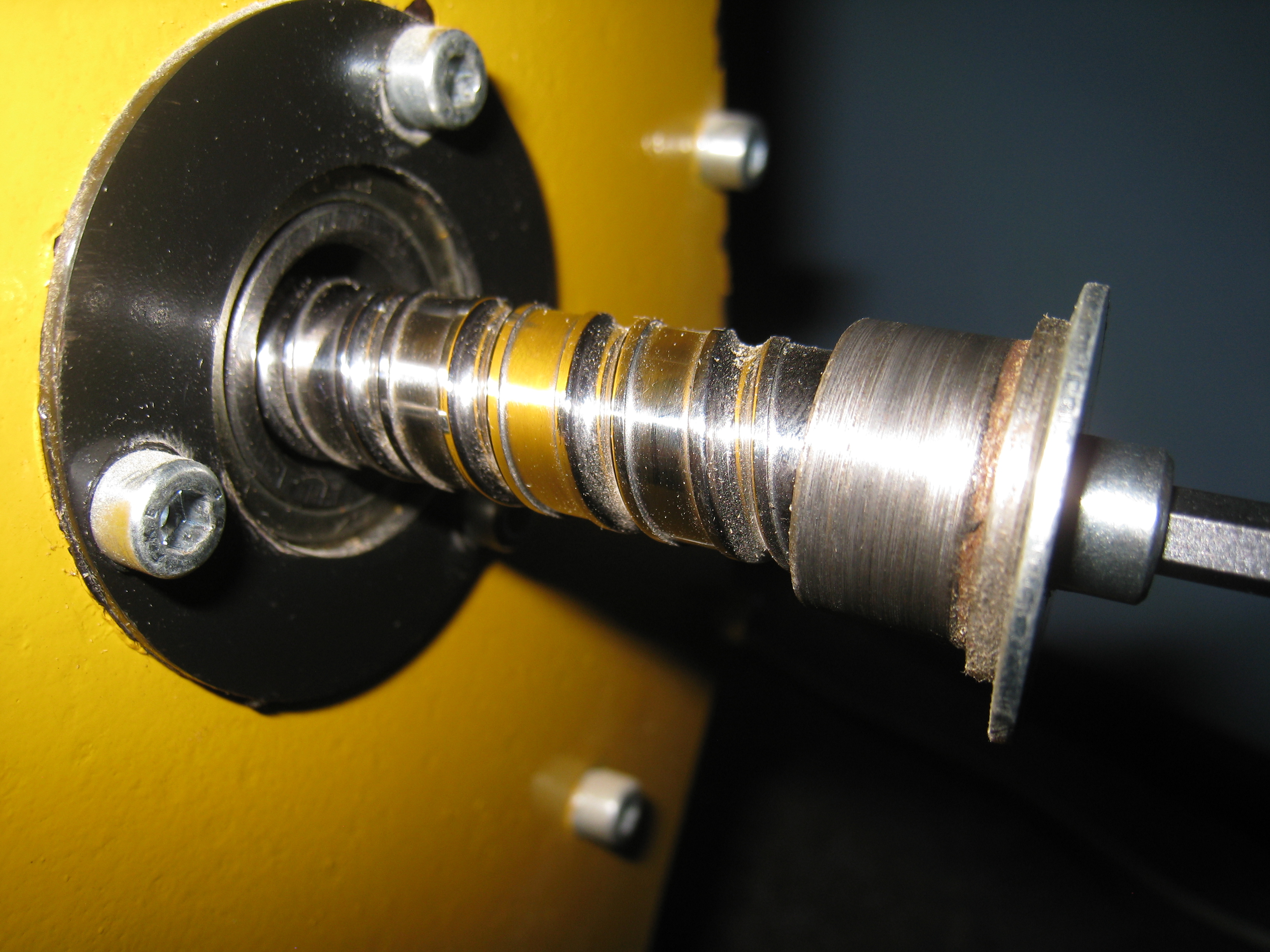

Первое, что бросилось в глаза - муфта между ШД и винтом ШВП из трубы и транспортёрной ленты. Наверняка она лучше сглаживает несоосность валов, но как то по "тракторному" сделано.
IMG_8993[1].JPG (7679 просмотров) <a class='original' href='./download/file.php?id=82790&mode=view' target=_blank>Загрузить оригинал (2.95 МБ)</a>

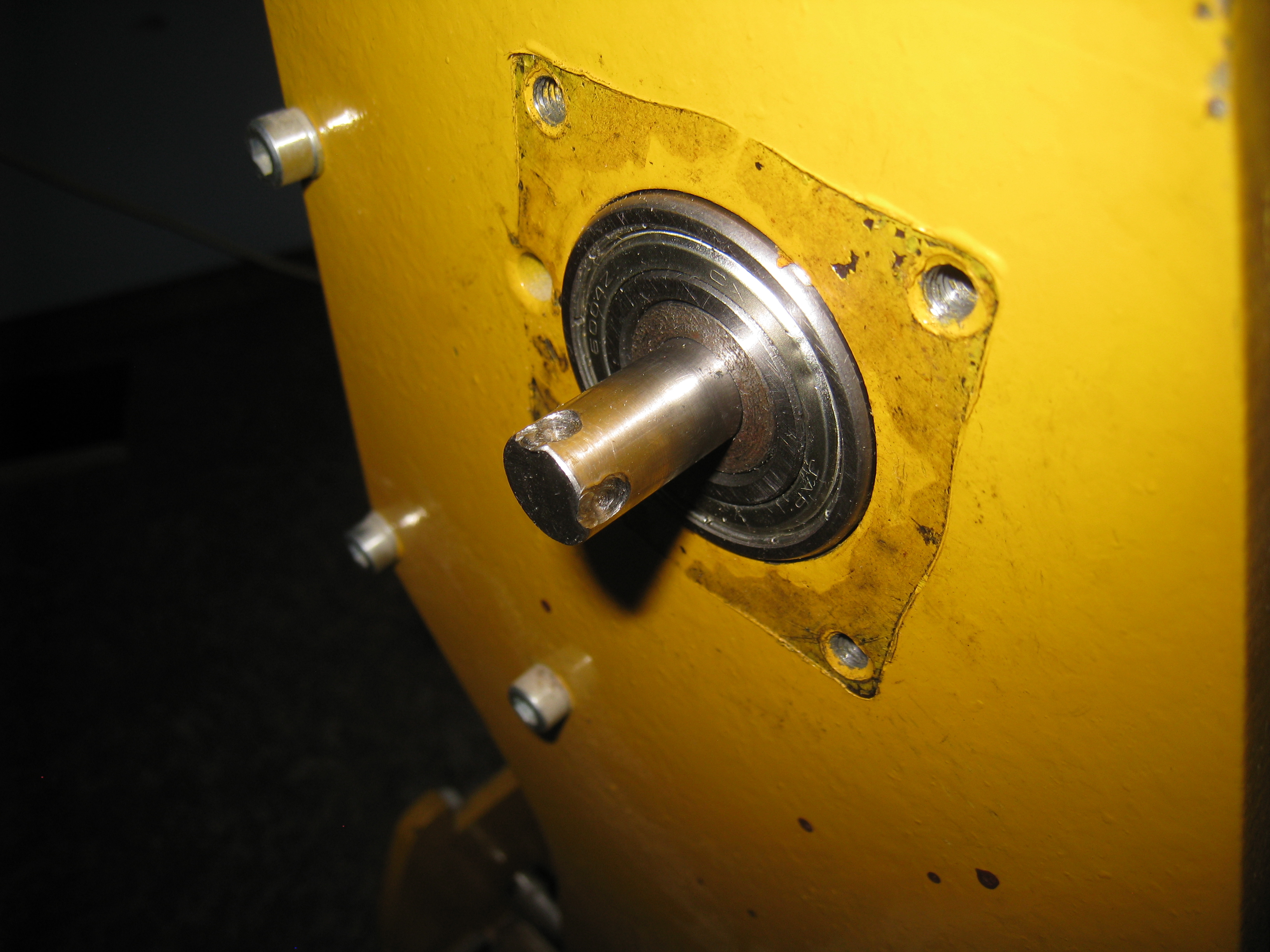

В стойках портала установлены два радиальных подшипника с внутренним диаметром бОльшим чем диаметр винта ШВП. Выточены две втулки с буртиком - получился переходник между подшипником и винтом. На винте нет резьбы для выборки натяга подшипников и попросту для фиксации от осевого смещения. Немного потянул и переходные втулки выпали из подшипников... Может рассчитано на то, что "муфта" будет стоять плотно к подшипнику и не даст винту сместиться на сантиметр? Хотя расплющеный болтами конец винта не свидетельствует о плотной установке.
IMG_8990[1].JPG (7679 просмотров) <a class='original' href='./download/file.php?id=82791&mode=view' target=_blank>Загрузить оригинал (2.6 МБ)</a>
IMG_8991[1].JPG (7679 просмотров) <a class='original' href='./download/file.php?id=82792&mode=view' target=_blank>Загрузить оригинал (2.92 МБ)</a>
IMG_8992[1].JPG (7679 просмотров) <a class='original' href='./download/file.php?id=82793&mode=view' target=_blank>Загрузить оригинал (2.38 МБ)</a>

Вот так запросто расплющить болтом винт... Это надо очень постарться...
Общая конструкция пока удручает...

Nick писал(а):Вот так запросто расплющить болтом винт... Это надо очень постарться...
Без проблем: болт калёный, а ШВП в этом месте обработанный, т.е. закалённый слой удалён.

Ну то всё лирика - маем шо маем. Как теперь фиксировать винты ШВП - перетачивать ой как неохота...

Дрюня писал(а):Первое, что бросилось в глаза - муфта между ШД и винтом ШВП из трубы и транспортёрной ленты.
мне кажется дрянь какая то ффффффффывывфффф , ЭТо кот написал, лезет как червь под руки, но я так понял что он со мной согласен :)
[TARAN]>
Сообщения: 663
Репутация: 58
Re: Мой ЧПУ по дереву 777-6 от 777lg.ua он же TWITTE
Сообщение [TARAN]> »
Может я чего то не понимаю... Как можно на станке с таким бюджетом экономить на 3х муфтах? Вот эту хрень, которую они поставили, ещё и делать ведь надо. Отрезать, варить, резьбу нарезать и т.д. Неужели оно того стоит?

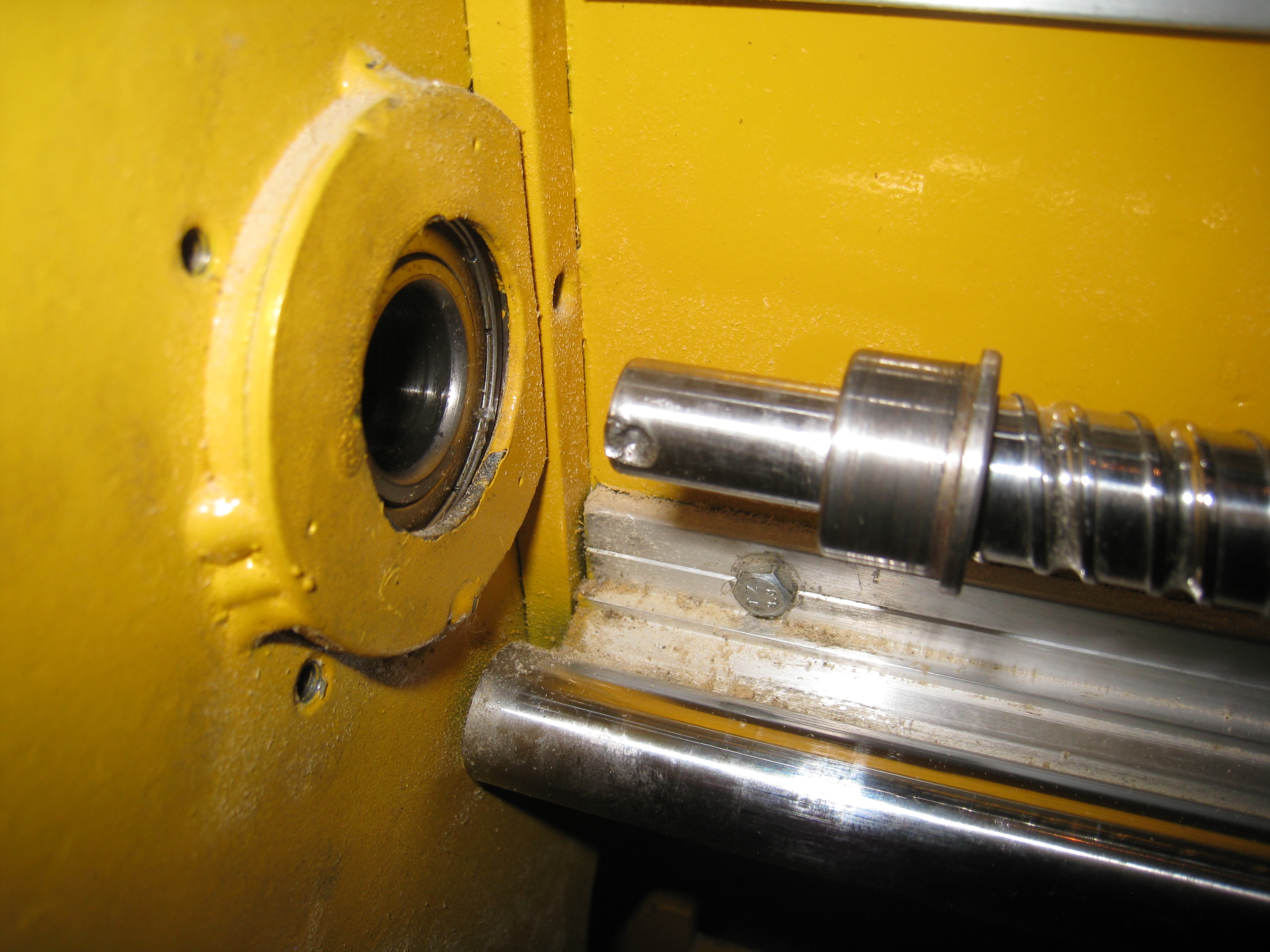

На самом нижнем винте ШВП тоже нет резьбы для фиксации от осевого смещения. "Муфта" такая как и на винте портала, только резинка без корда. Здесь конец винта не расплющен болтом, а просто сточен на наждаке под упор болта. От осевого смещения "держат" переходные втулки (если плотная посадка) и вал ШД, больше нечему. Ещё похоже лопнула сварка колец "опоры" подшипников.
IMG_9003.JPG (7436 просмотров) <a class='original' href='./download/file.php?id=82838&mode=view' target=_blank>Загрузить оригинал (3.49 МБ)</a>
IMG_9004.JPG (7436 просмотров) <a class='original' href='./download/file.php?id=82839&mode=view' target=_blank>Загрузить оригинал (3.49 МБ)</a>
Крутил винт мизинцем - портал бегает легко, пока не подходит близко к концам винта. Наверное не совсем соосны подшипники на винте и гайка ШВП.
Покрашен похоже обычной ПФ краской, хотел оттереть чьи то масляные отпечатки бензинчиком - не оттирается. Собирался станок по свежей краске, некоторые детали приклеились.

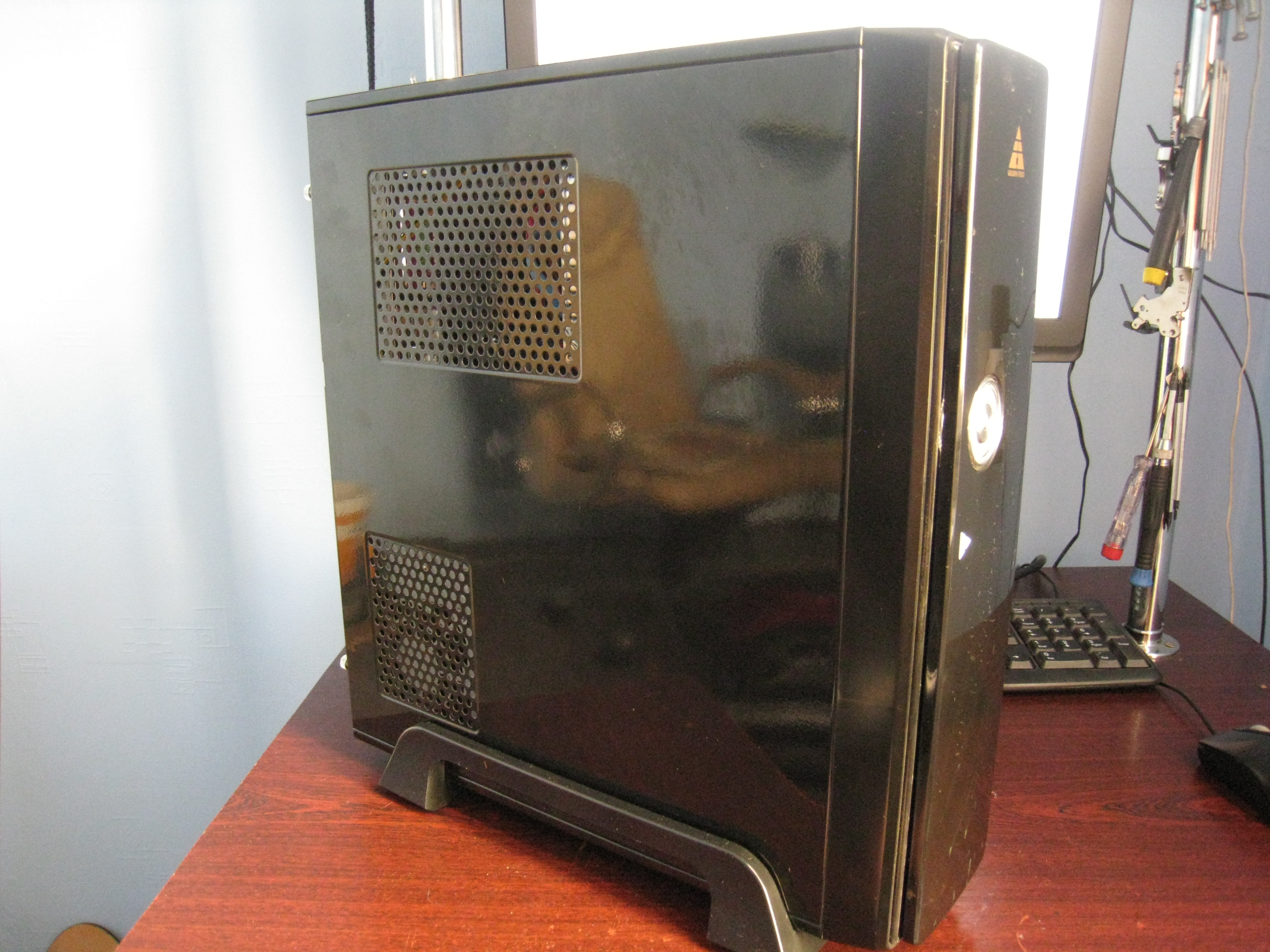

Системник из комплекта. Ещё не включал, но внешне мне нравится.
IMG_9007.JPG (7410 просмотров) <a class='original' href='./download/file.php?id=82841&mode=view' target=_blank>Загрузить оригинал (3.51 МБ)</a>
IMG_9008.JPG (7410 просмотров) <a class='original' href='./download/file.php?id=82842&mode=view' target=_blank>Загрузить оригинал (3.26 МБ)</a>
IMG_9009.JPG (7410 просмотров) <a class='original' href='./download/file.php?id=82843&mode=view' target=_blank>Загрузить оригинал (3.21 МБ)</a>

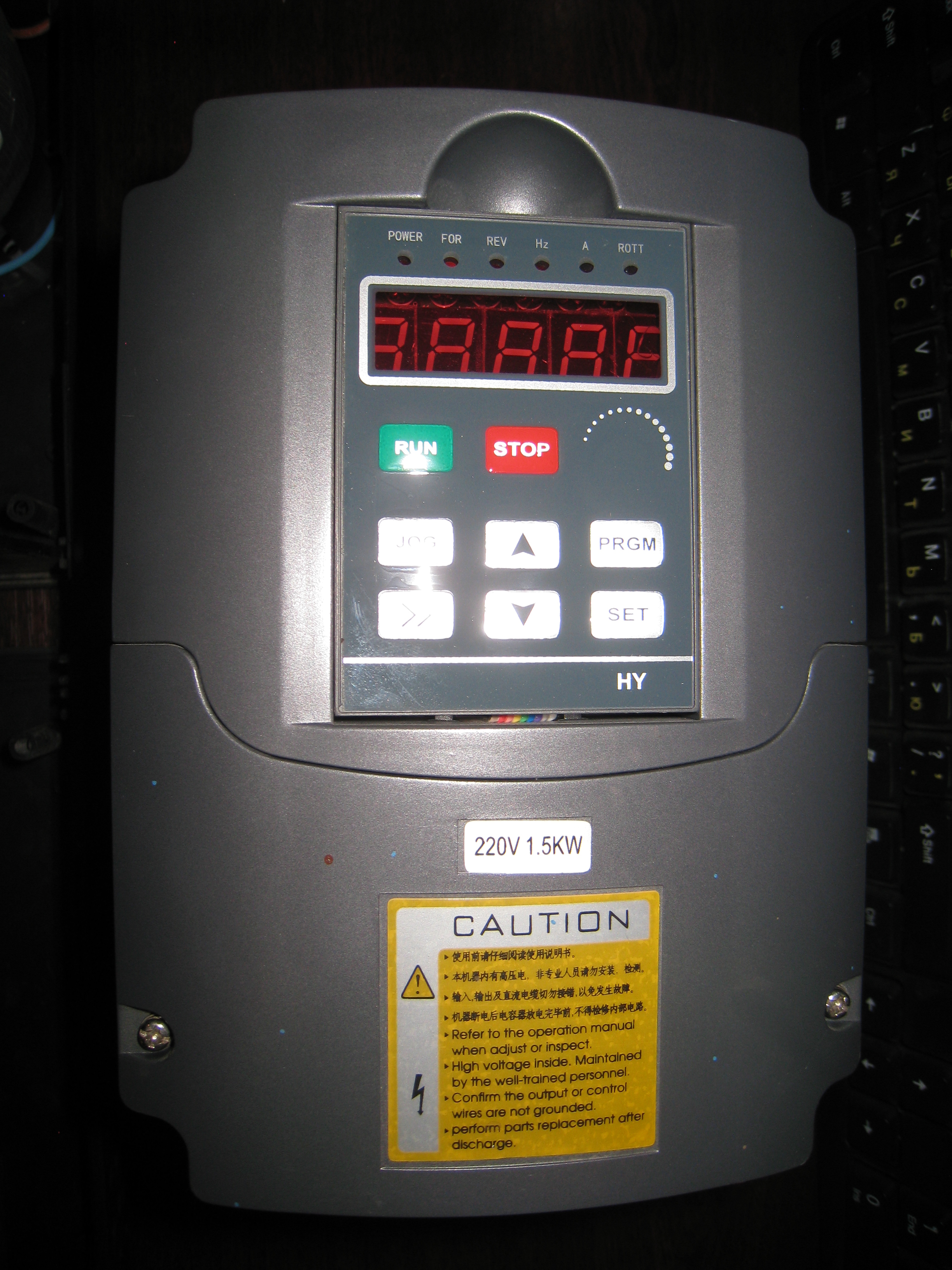

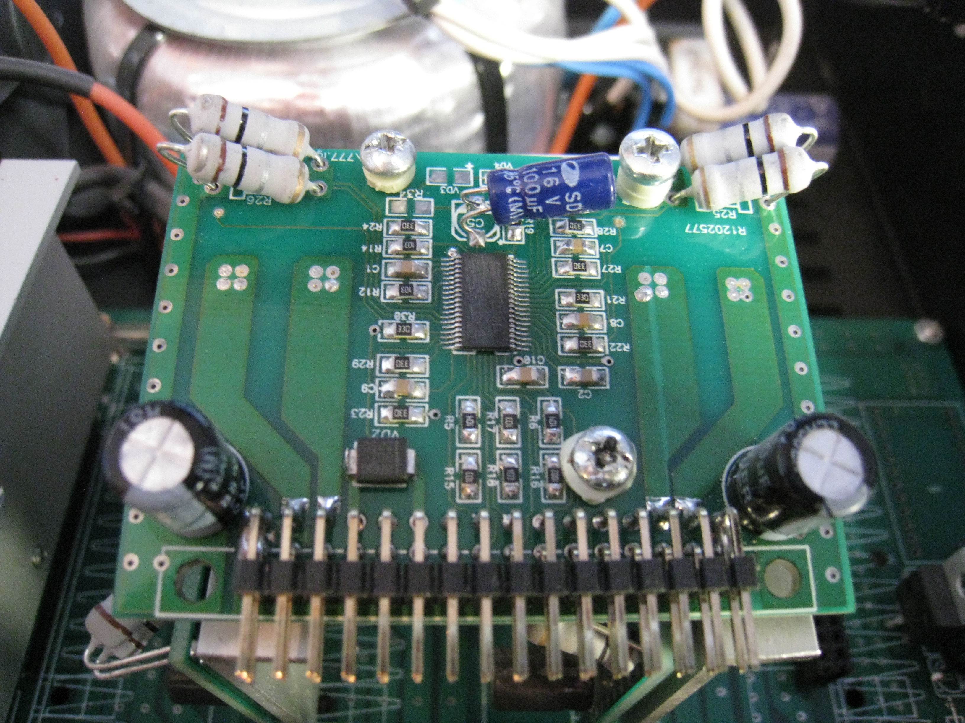

Частотник из комплекта и блок управления станка
IMG_9010.JPG (7393 просмотра) <a class='original' href='./download/file.php?id=82844&mode=view' target=_blank>Загрузить оригинал (2.78 МБ)</a>
IMG_9012.JPG (7393 просмотра) <a class='original' href='./download/file.php?id=82845&mode=view' target=_blank>Загрузить оригинал (3.53 МБ)</a>
IMG_9013.JPG (7393 просмотра) <a class='original' href='./download/file.php?id=82846&mode=view' target=_blank>Загрузить оригинал (3.65 МБ)</a>

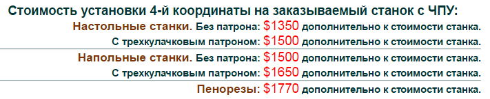

Если кто хочет доукомплектовать станок такой 4й координатой - актуальные цены на сегодняшний день с сайта TWITTE
цены поворотка.jpg (7377 просмотров) <a class='original' href='./download/file.php?id=82852&mode=view' target=_blank>Загрузить оригинал (142.52 КБ)</a>
