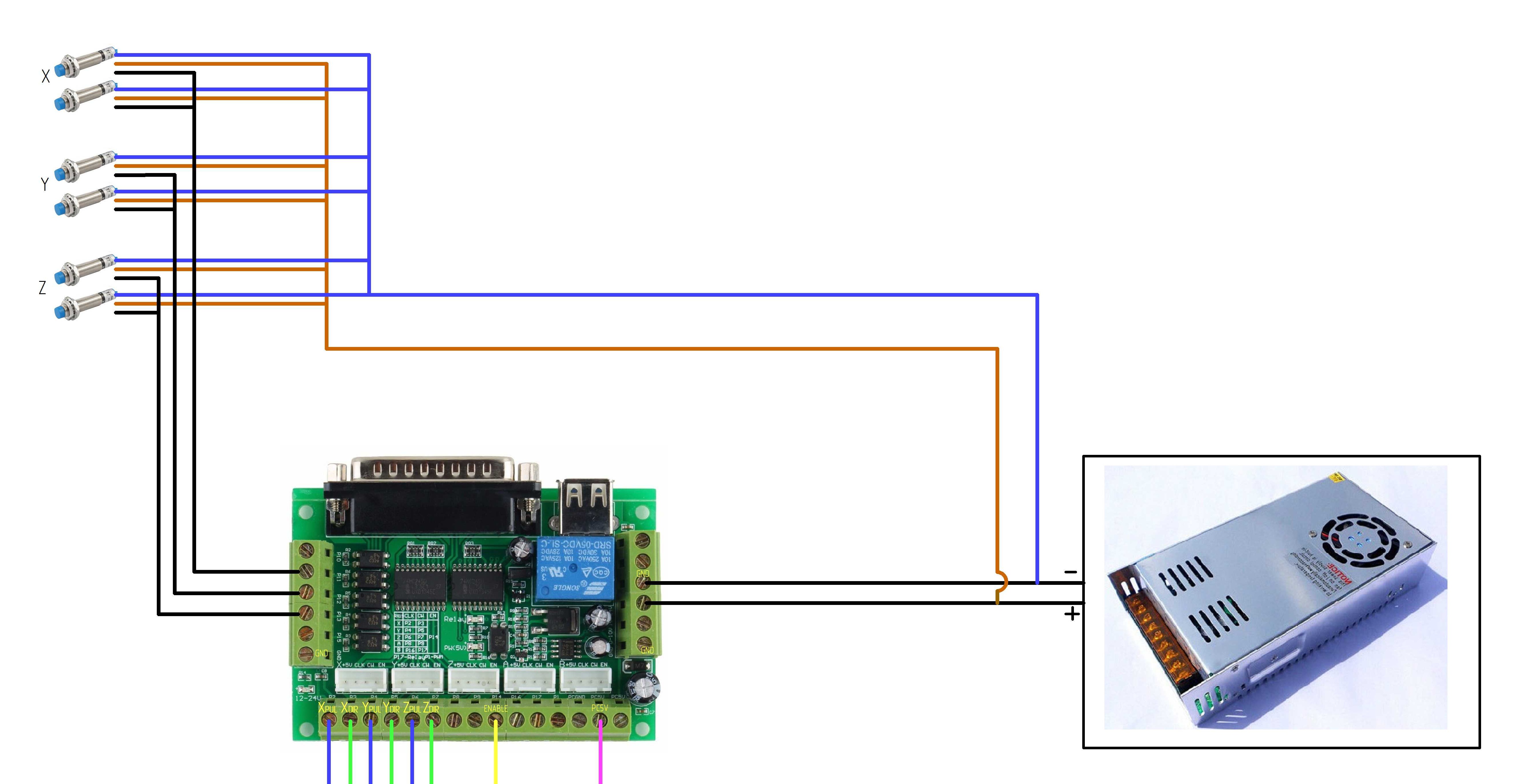

При включении всех 6 концевиков на один пин они срабатывали только по оси Z/
Сейчас передала схему подключения как на картинке, вообще перестали срабатывать концевики ни на одной оси.
photo (1).jpg (2339 просмотров) <a class='original' href='./download/file.php?id=81453&mode=view' target=_blank>Загрузить оригинал (888.96 КБ)</a>

TStarik писал(а): вообще перестали срабатывать концевики ни на одной оси.
Во вкладке диагностик концевики хоть реагируют (зеленые лампочки ) сигнал приходит?

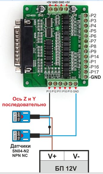

схема
схема подключе.jpg (2328 просмотров) <a class='original' href='./download/file.php?id=81457&mode=view' target=_blank>Загрузить оригинал (1.08 МБ)</a>

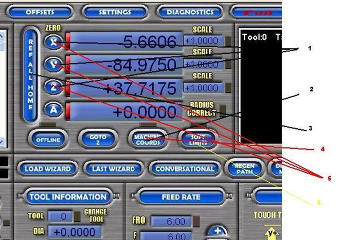

А как настроил Motor Home/SoftLimit.
При установке софтлимитов желательно загрузить какую-нибудь УП и нажать Дисплей Моде под окном визуализации и появиться пунктирный квадрат\прямоугольник в окне визуализации, это и есть софт лимит в наглядном виде. И когда вы меняете цифры в вкладке Motor Home\Softlimits вы наглядно видите где встали ваши софтлимиты. Прежде чем устанавливать софлимиты надо установить машинный ноль так как лимиты считаются от машинного ноля.
установить машинный ноль (2327 просмотров) <a class='original' href='./download/file.php?id=81458&mode=view' target=_blank>Загрузить оригинал (89.95 КБ)</a>
последовательно так (2324 просмотра) <a class='original' href='./download/file.php?id=81459&mode=view' target=_blank>Загрузить оригинал (46.84 КБ)</a>
последовательно так

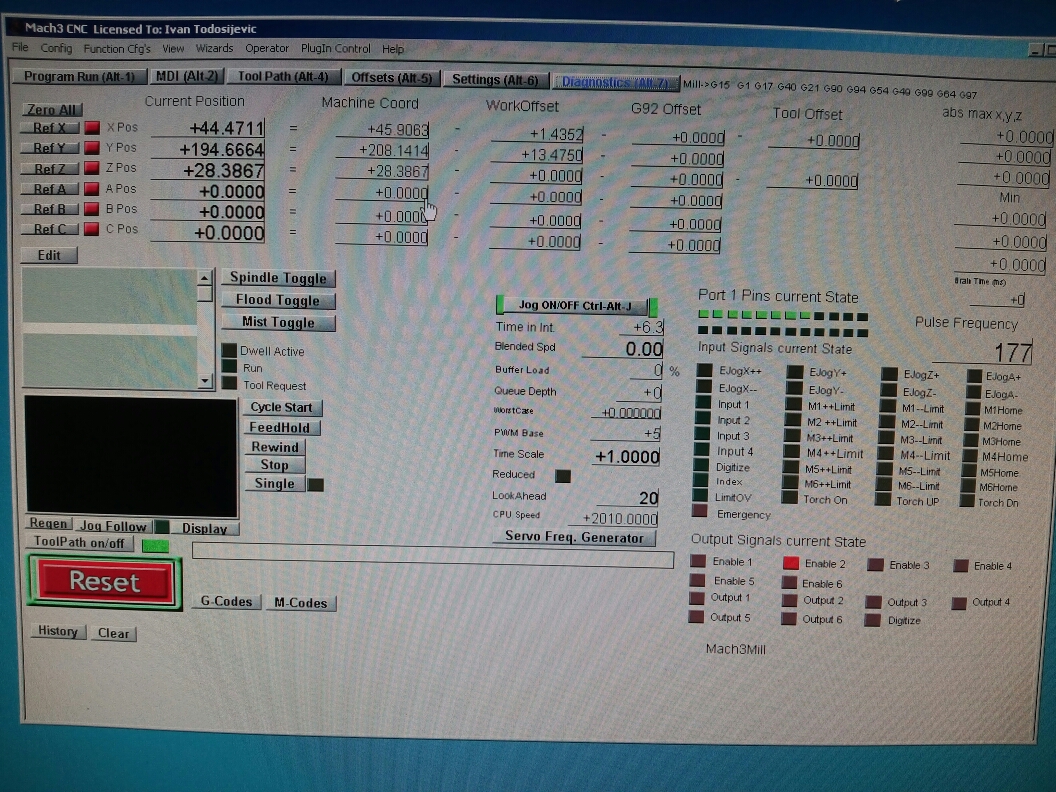

ridirt писал(а):Во вкладке диагностик концевики хоть реагируют (зеленые лампочки ) сигнал приходит?
А какие имеено лампочки должны мигать в диагностики?
У меня ничего не мигает!
photo (3).jpg (2276 просмотров) <a class='original' href='./download/file.php?id=81571&mode=view' target=_blank>Загрузить оригинал (774.4 КБ)</a>

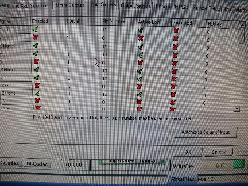

Почему может не быть сигнала с концевиков?
NikolayUa24
Сообщения: 1299
Репутация: 256
Настоящее имя: Николай
Re: Проблема с запуском
Сообщение NikolayUa24 »
TStarik писал(а):Почему может не быть сигнала с концевиков?
К твоей плате нужен индуктивный датчик NPN (Normally Open (NO) открытый при срабатывании выход датчика "замыкается" на минус питания (0V). А у тебя какие?
