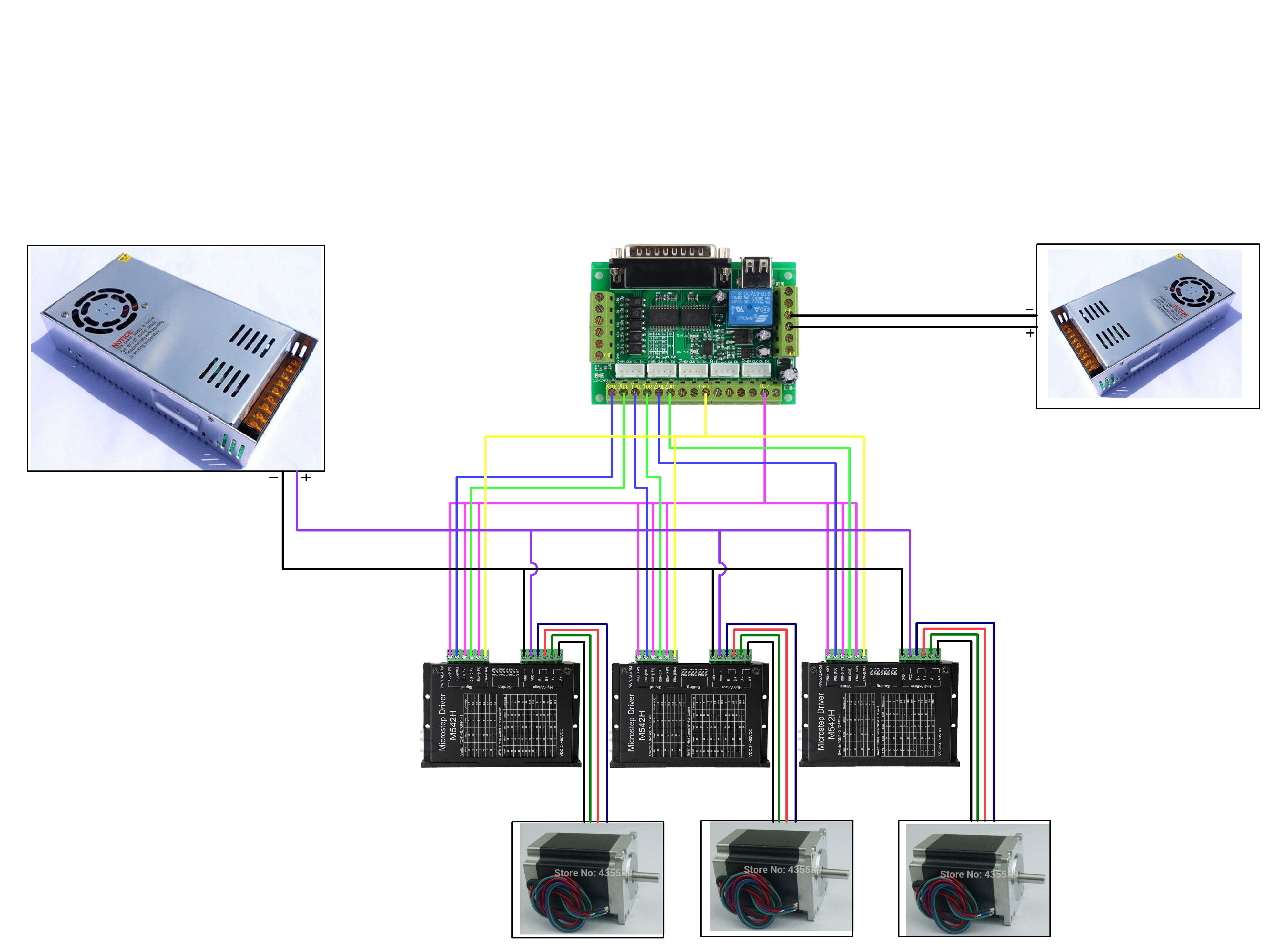

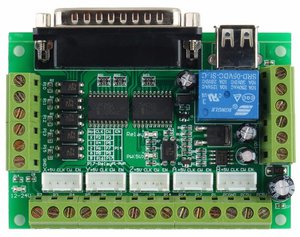

Всем привет!
Собрал с блок управления, подключил ШД, включаю блок в сеть и ШД сразу встали в удержания.
Как только включаю МАЧ и пытаюсь повращать ШД (через МАЧ), режим удержания выключается и никакой реакции.
Также странно начинает себя вести блок питания к которому подключены драйвера - когда ШД стоят в удержании, до момента попытки вращения ДШ, вентиялтор на блоке питания нормально работает, но после того как я через МАЧ пытаюсь провернуть ДШ вентилятор блока питания сбрасывает обороты. В нормальный режим вентилятор переходит только после того как я отключаю компьютер.
Кто-нибудь может помочь решить проблему?

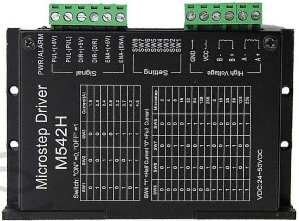

Драйвер - M524H.
Блок питания для драйверов - Импульсный блок питания NES-350-36, выходное напряжение 36 В, ток до 9.7 А, мощность 350 Вт
Блок питания для контроллера - Источник питания импульсный 70W-5-24-A, 70 Вт, выход 5, 24 В
Драйверы подключены к блоку питания через дампер - Дампер (защита от обратной ЭДС), 15А / 200В
Плата, драйвер и ШД картинки.
Схема подключения

Re: Проблема с запуском
Сообщение raddd »
Неправильное включение или настройки мач, в частности пины.

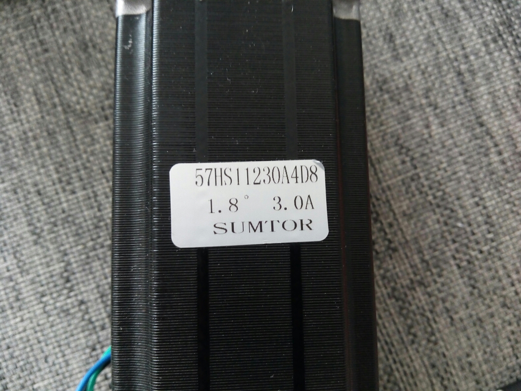

Сообщение TStarik »
Драйверы не правильно были настроены.
2,4 А на ШД достаточно?
Сейчас ШД вращаются без Enabl .
Подскажите почему? Что сделать чтобы Enabl работал ?

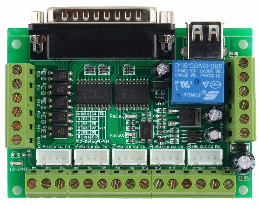

TStarik писал(а): Что сделать чтобы Enabl работал
P14 -Enable на контролер ENA+(+5V). PCGND Common anode на контролер ENA-(ENA) И активировать в маче.
TStarik писал(а):USB не использую
Нужно подать 5 вольт.

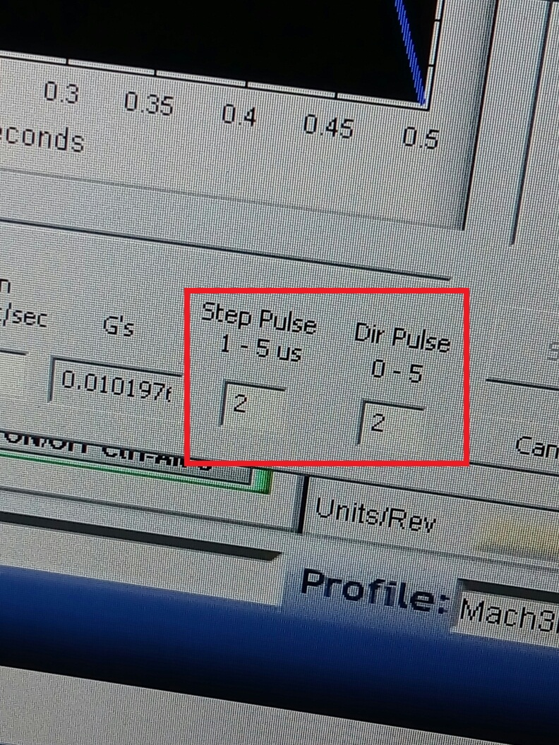

подскажите, какие значения необходимо указывать в полях Step Pulse и Dir Pulse ?

NikolayUa24 писал(а):P14 -Enable на контролер ENA+(+5V). PCGND Common anode на контролер ENA-(ENA) И активировать в маче.
Настроил, теперь ШД работают с подсоединенным Enable, но только ось Х и У, а вот как только нажимаю на перемещение оси Z сразу загорается RESET. Подскажите почему? Что не так сделал?

с Enable сам разобрался - все работает вроде пока)
Подскажите - можно ли подключать концевики с всех осей (на каждой оси по 2 шт) параллельно и на один пин?

TStarik писал(а):подскажите, какие значения необходимо указывать в полях Step Pulse и Dir Pulse ?
Так какие же?
NikolayUa24
Сообщения: 1299
Репутация: 256
Настоящее имя: Николай
Сообщение NikolayUa24 »
Так какие же?
Из Mach3_Help
