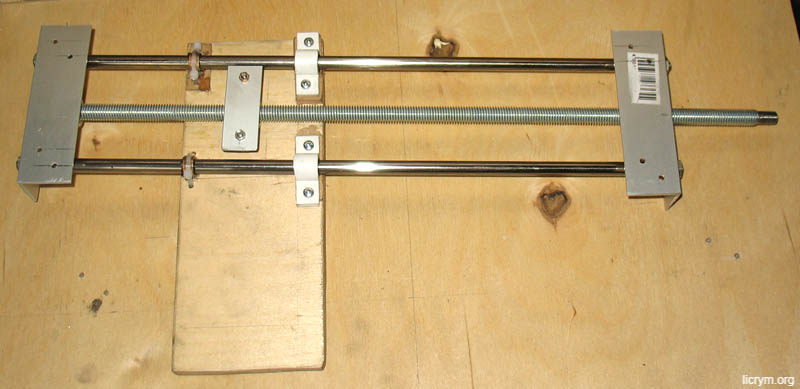

Здравствуйте ЧПУшники подумываю в будущем собирать себе небольшой фрезер формата приблизительного формата А4.
Главная цель - Что то рабочие из подручных материалов с маленьким бюджетом.
Конструкция я пока ещё не знаю какая - думаю что типа вот таких 2х направляющих с резьбовой шпилькой и мотором.

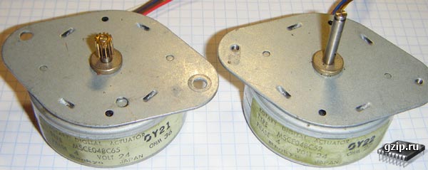

Двигателя - хотелось бы использовать из струйных принтеров, но буду реалистом - их будет мало (хотя может если по нескольку на сторону...)

Vladislav26rus писал(а):Жду ваших дельных советов.
Ответить на вопрос: "Зачем?".

1)Меня интересует нужный запас прочности для фрезера, так сказать минимум.
2)Хватит ли валов 8 мм для фрезера с дремингом - если да то сколько их нужно будет ставить :thinking:
3)И кто сталкивался с моторчиками из струйников, что вы думаете на этот счёт?
step_motors_printer.jpg (4352 просмотра) <a class='original' href='./download/file.php?id=76434&mode=view' target=_blank>Загрузить оригинал (25.1 КБ)</a>
Re: Размышления насчёт небольшого фрезера.
Лично мое мнение - станочек с моторчиками от струйного принтера, по факту не может быть фрезером! Если только маркером царапать по бумаге на таком станке.

Predator писал(а):станочек с моторчиками от струйного принтера, по факту не может быть фрезером!
И на висячих валах 8 мм :)

Predator писал(а):Лично мое мнение - станочек с моторчиками от струйного принтера, по факту не может быть фрезером! Если только маркером царапать по бумаге на таком станке.
+100%
И лично от меня.
Уважаемый Влад когда то я пробывал собирать такой станок, но это было лишь для осознания принципов работы.
С такой конструкцией можно будет лишь рисовать ну в крайнем случае выжигать.
Жесткости и усилия движков не хватит для гравера, ну если только "игрушечного".
