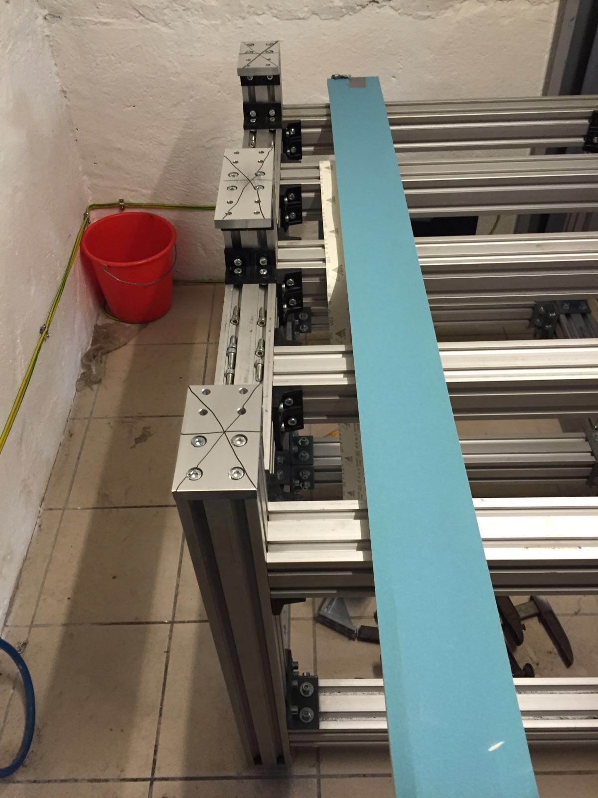

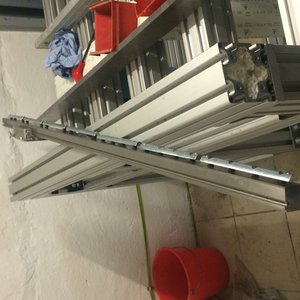

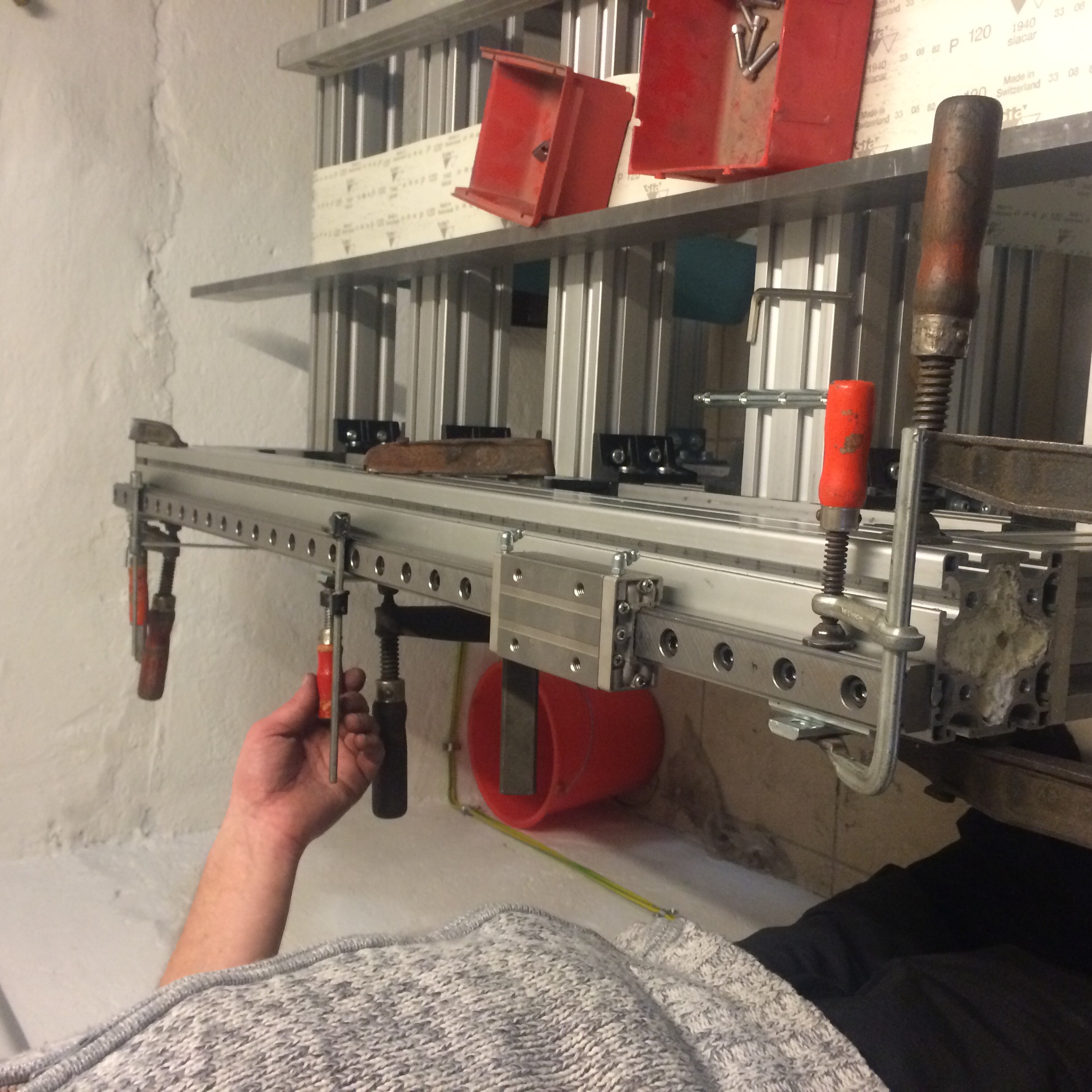

Всем привет маленький отчет проделанной работы.
Х и У отьюстировал, по Х получилось в районе 1,5-2 соток на 1200мм, по У в ноль. Прешлось шлифовать плащадки :pssdoff:

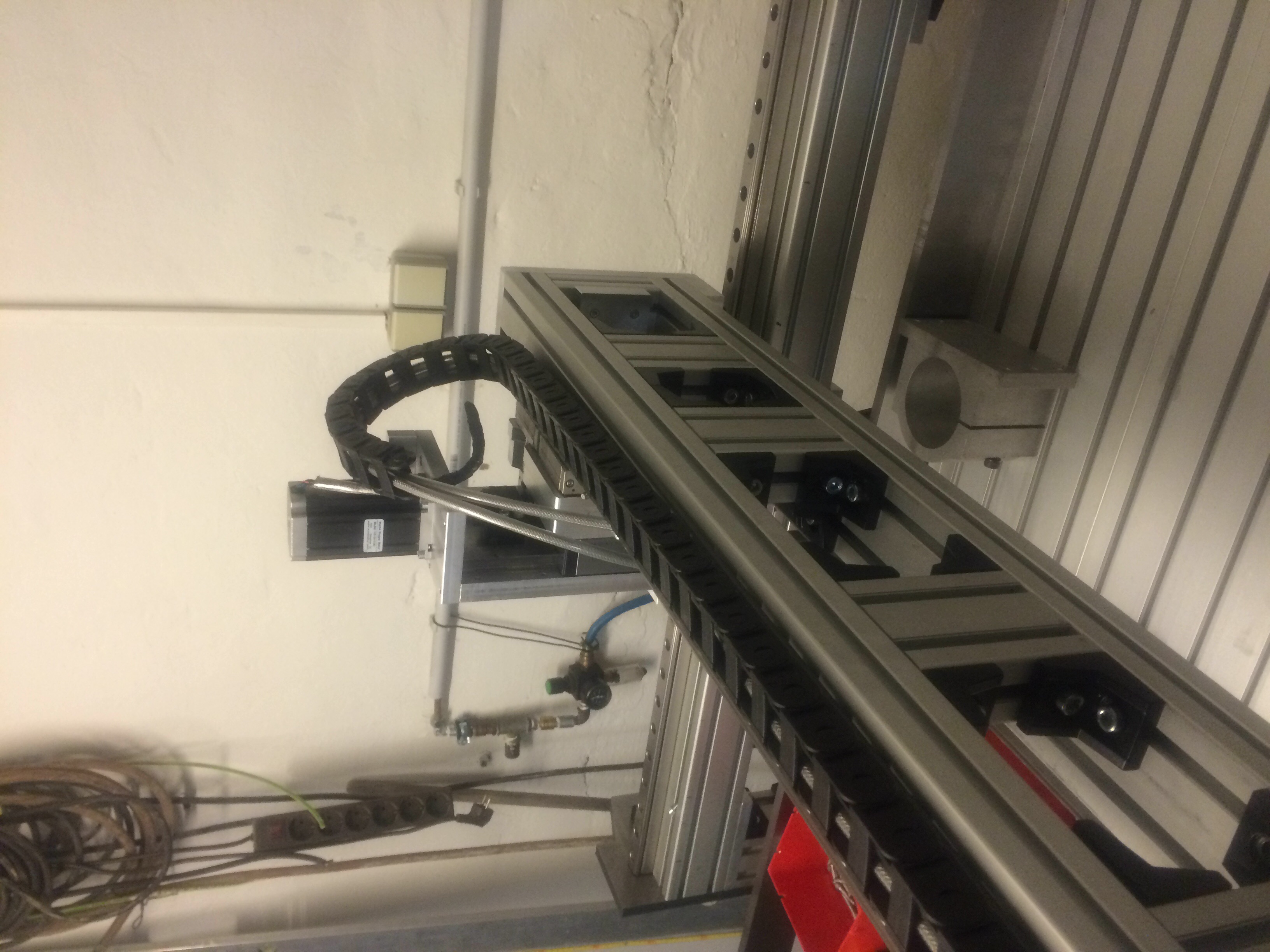

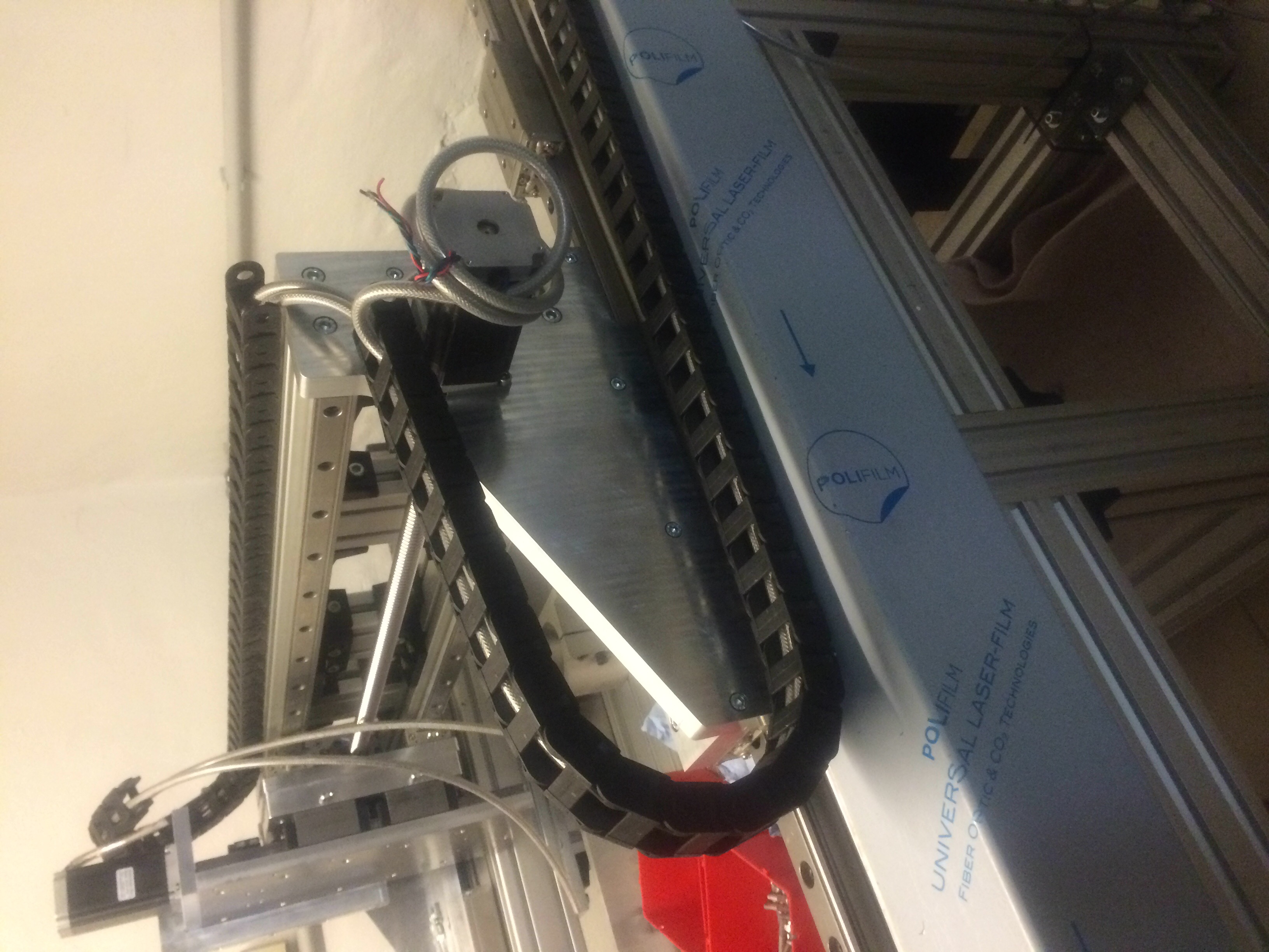

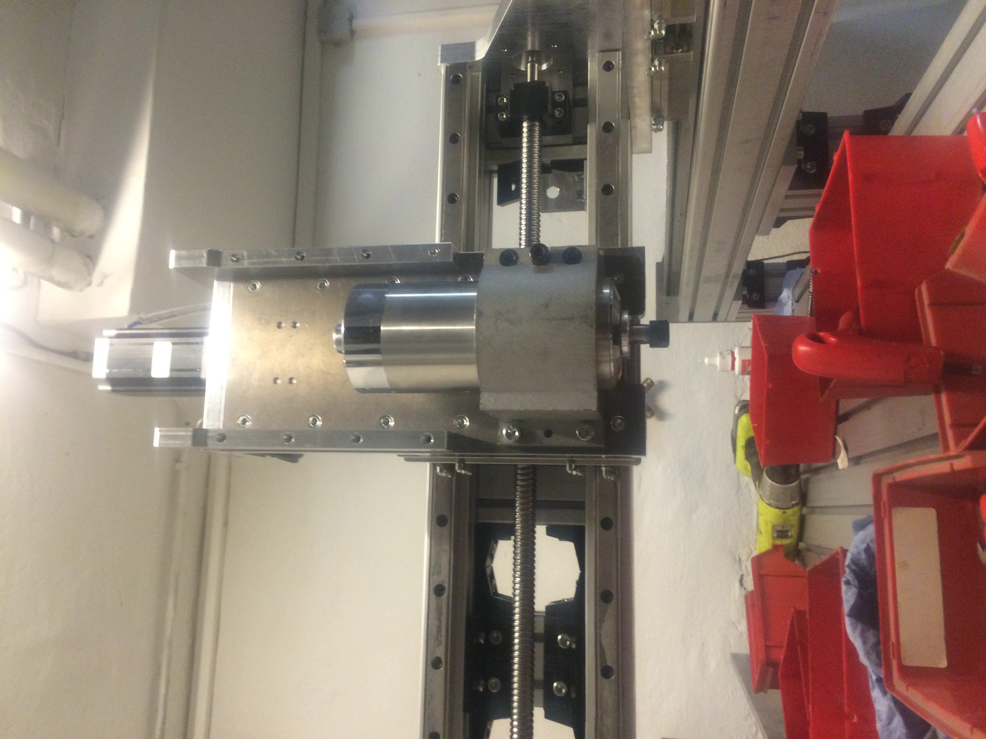

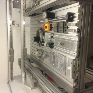

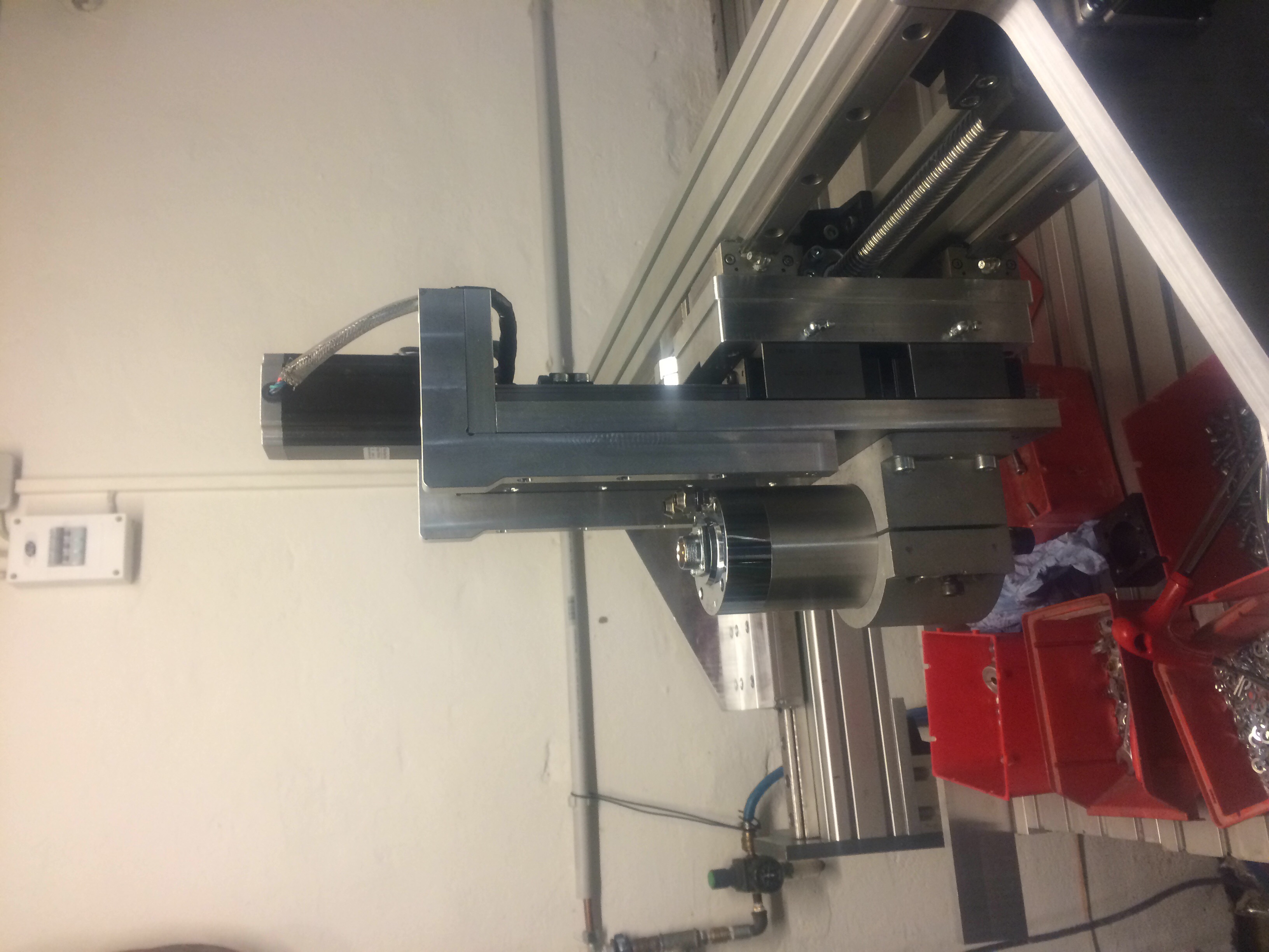

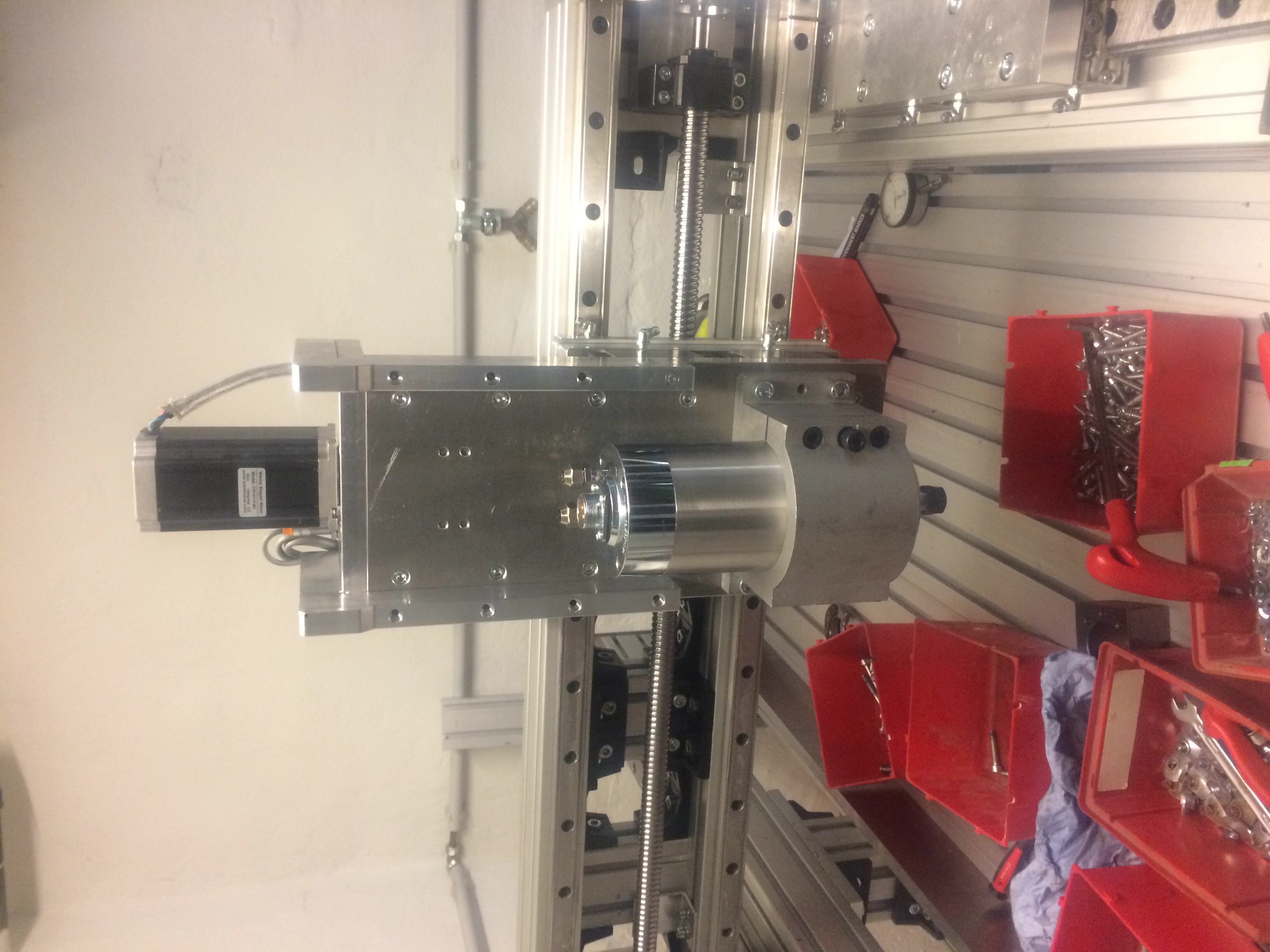

И снова отчет. Все вродебы собрал. По плану запуск всего этого и защита.

ultrus
Сообщения: 2039
Репутация: 1329
Откуда: Воронеж
Re: Вторая попытка. Нужна консультация.
Сообщение ultrus »
Maik писал(а):И снова отчет
Чё сфоткал? Чё хотел показать? Нифига не понятно!
Уважай наши шеи! :pssdoff:
Что, западло фото нормально повернуть?

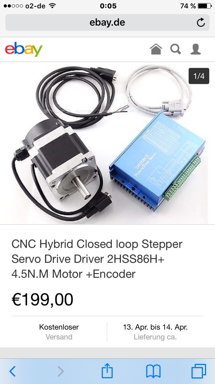

Всем здрасти.
Прошу помомощи. Станок сделал первые шаги ноооо. На оси У у меня два ШД нема 34 лонгс мотор. Гааа полнейшее :cry: Х и Ц работают отлично там стоят нема 23 3А. На оси У один из моторов пропускает шаги немогу сенхронизировать раму перекашивает(( Все подключено к китайской плате Нс Студия,так как на ней всего 3 оси два драйвера повесил на ось У. На блок питания повесил два ШД, незнаю правильно ли? Есть еще один.
Хочу поставить гебридные сервы или ШД с обратной связью. Какую марку лутше? Помогите советом, мозг уже свой сжег.
Что скажите про этот?
