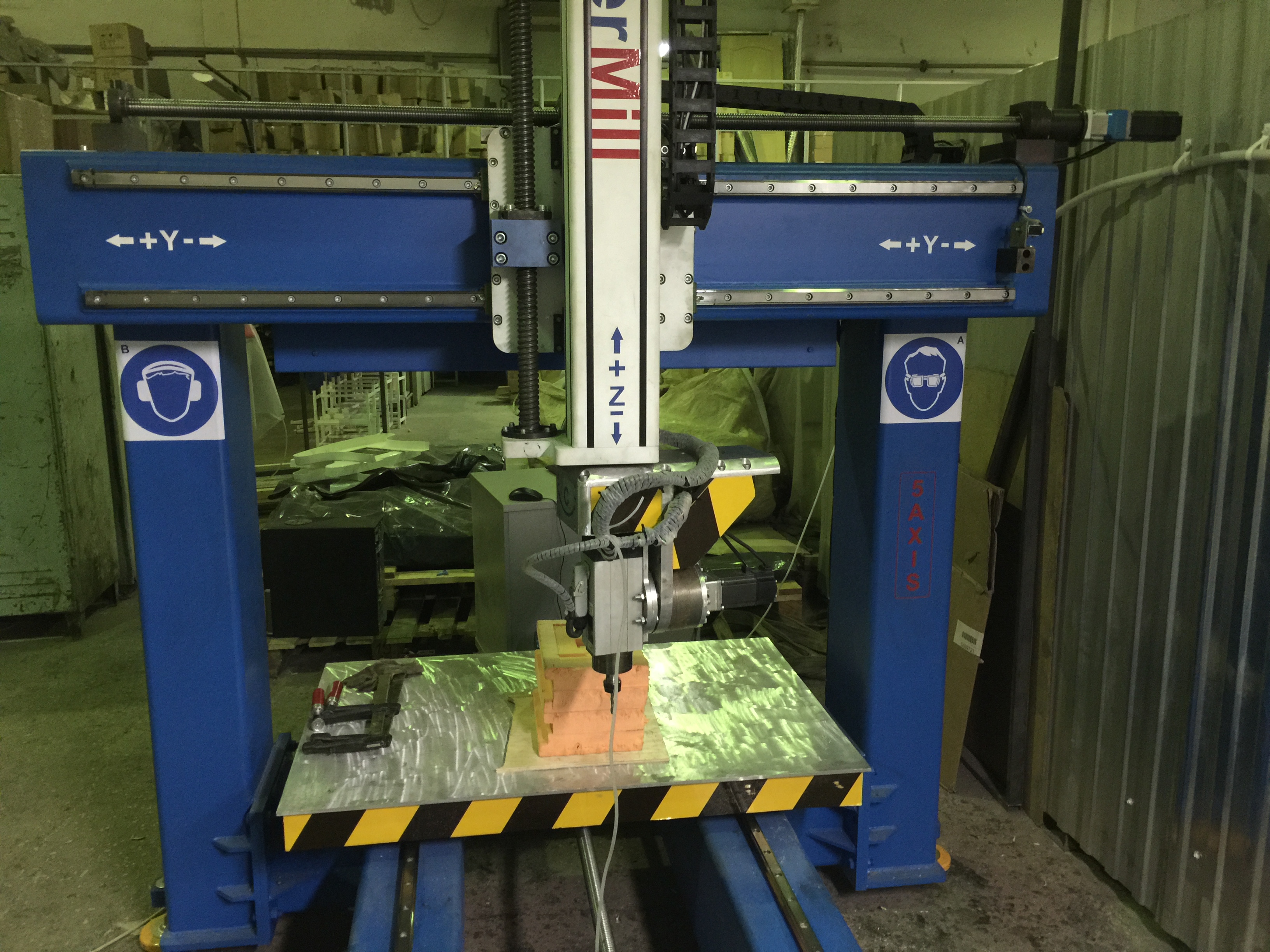

О прикольная темка, я и не видел. Я вот себе такого монстрика соорудил:
image-05-02-16-12-06.jpeg (7808 просмотров) <a class='original' href='./download/file.php?id=70831&mode=view' target=_blank>Загрузить оригинал (2.2 МБ)</a>

класс!!
а поле обработки какое?
kens
Сообщения: 76
Зарегистрирован: 07 дек 2011, 14:21
Репутация: 16
Re: 5-ти осевой с подвижным столом 1500х1500х600
Сообщение kens »
1250*1250*350
robot-home2000
Сообщения: 154
Зарегистрирован: 04 июн 2014, 09:44
Репутация: 8
Сообщение robot-home2000 »
А ЧТО ПИЛИШЬ)?? И ШПИНДЕЛЬ ДВОЙНОЙ? ИЛИ С АВТОСМЕНОЙ
kens
Сообщения: 76
Репутация: 16
Сообщение kens »
Деревянные матрицы. Смены никакой нет, все ручками.

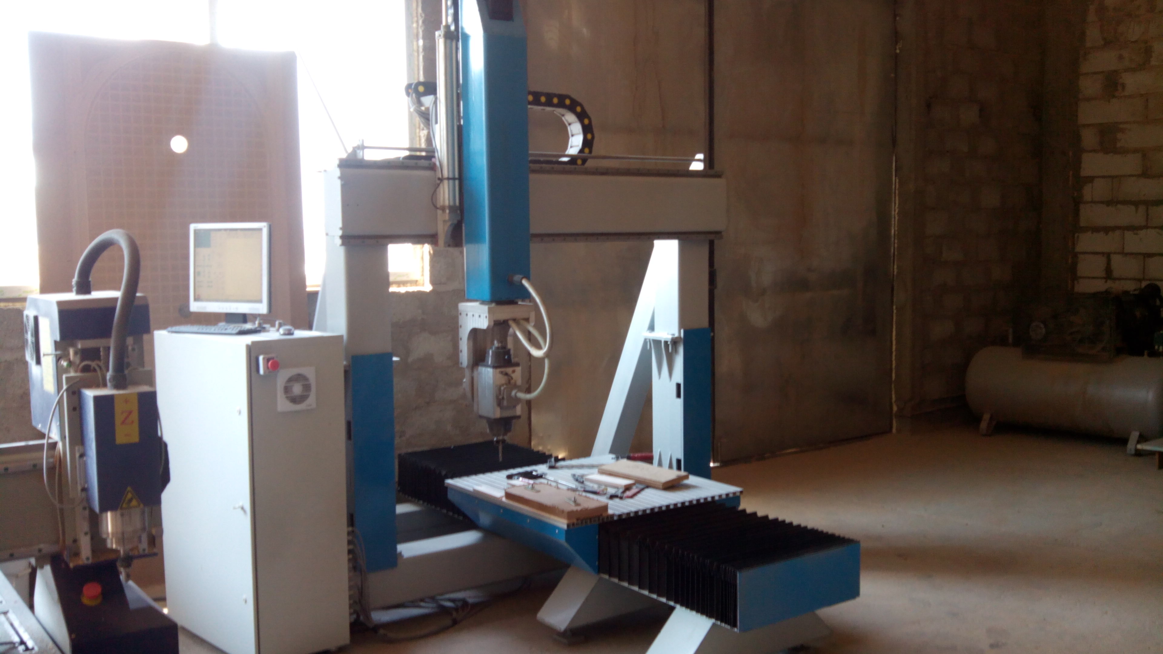

vektor_z
Сообщения: 403
Репутация: 387
Настоящее имя: Василий
Сообщение vektor_z »
Не прошло и пол года.., а не, прошло.. Как быстро время летит.
Наконец добрался до 5-ти осевика, пора бы уже заканчивать с ним..
По раме уже +/- все готово можно и покрасить..

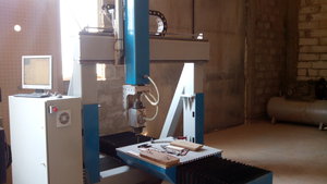

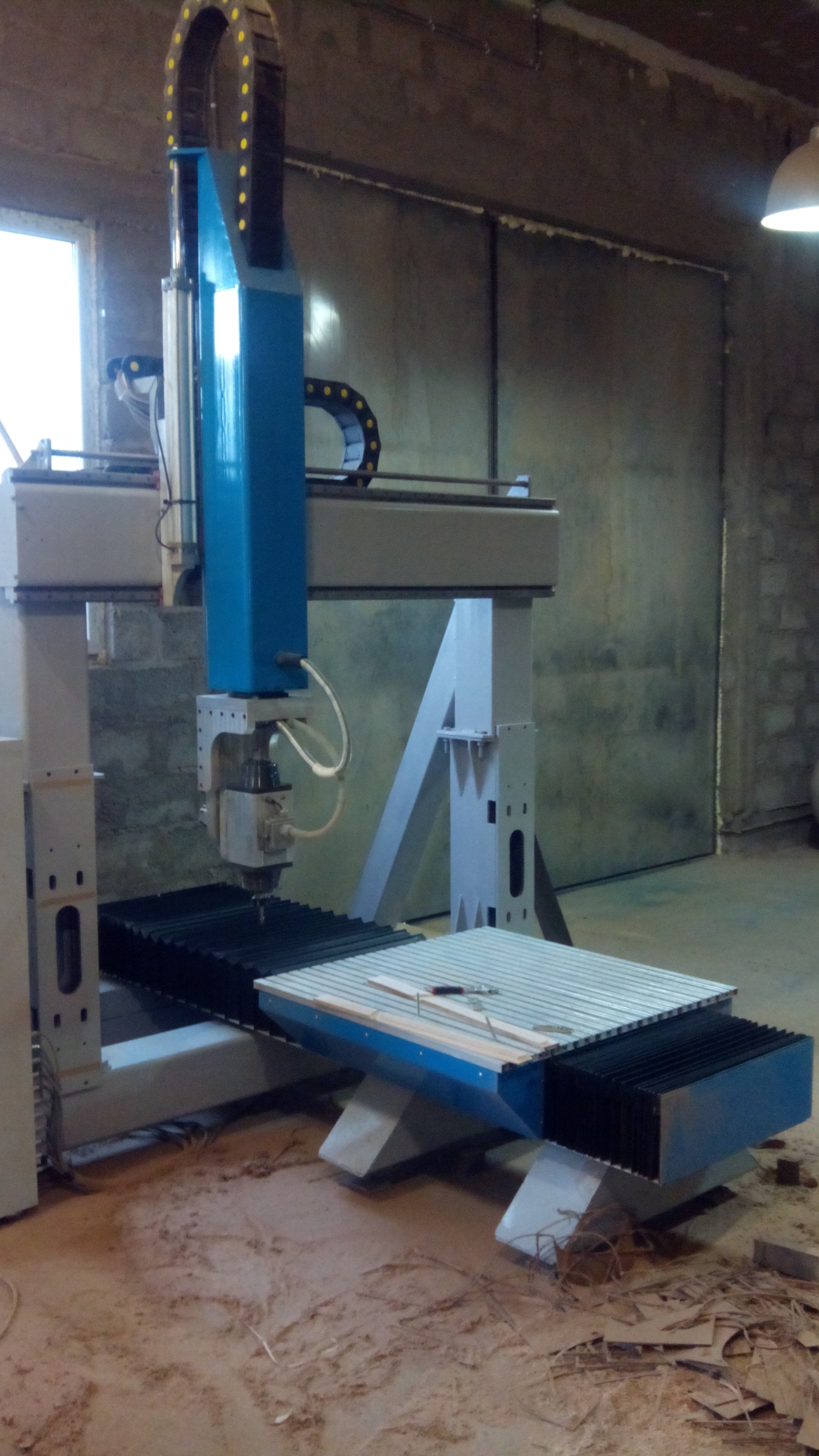

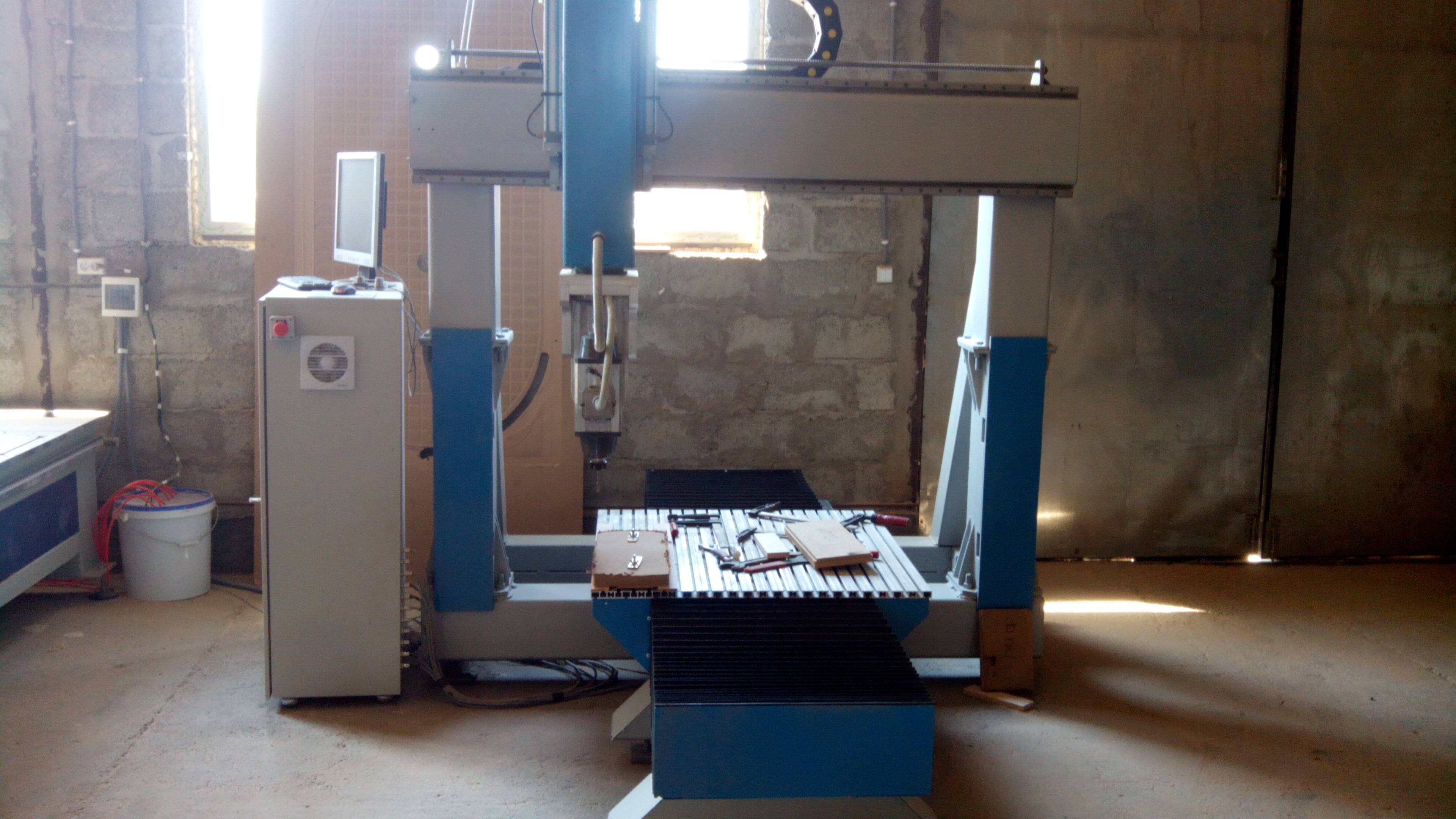

Вот несколько фоточек что получилось
IMG_20160517_183628.jpg (6830 просмотров) <a class='original' href='./download/file.php?id=80842&mode=view' target=_blank>Загрузить оригинал (941.82 КБ)</a>
IMG_20160523_094420.jpg (6830 просмотров) <a class='original' href='./download/file.php?id=80843&mode=view' target=_blank>Загрузить оригинал (846.7 КБ)</a>
IMG_20160523_095312.jpg (6830 просмотров) <a class='original' href='./download/file.php?id=80844&mode=view' target=_blank>Загрузить оригинал (729.32 КБ)</a>
IMG_20160523_095324.jpg (6830 просмотров) <a class='original' href='./download/file.php?id=80845&mode=view' target=_blank>Загрузить оригинал (688.45 КБ)</a>
IMG_20160523_095341.jpg (6830 просмотров) <a class='original' href='./download/file.php?id=80846&mode=view' target=_blank>Загрузить оригинал (867.7 КБ)</a>
IMG_20160523_095407.jpg (6830 просмотров) <a class='original' href='./download/file.php?id=80847&mode=view' target=_blank>Загрузить оригинал (838.7 КБ)</a>

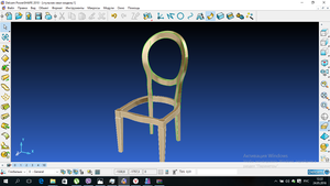

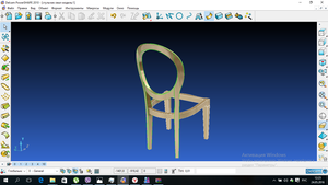

Далее предстоит для него работка.

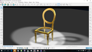

Смоделил в шейпе стульчик
2016-05-24_12-22-57.png (6830 просмотров) <a class='original' href='./download/file.php?id=80849&mode=view' target=_blank>Загрузить оригинал (189.64 КБ)</a>
2016-05-24_12-23-53.png (6830 просмотров) <a class='original' href='./download/file.php?id=80850&mode=view' target=_blank>Загрузить оригинал (188.04 КБ)</a>
2016-05-24_12-24-26.png (6830 просмотров) <a class='original' href='./download/file.php?id=80851&mode=view' target=_blank>Загрузить оригинал (276.2 КБ)</a>
Станок будет вырезать спинку.
V_a_d_o_s
Сообщения: 38
Зарегистрирован: 16 авг 2015, 19:21
Сообщение V_a_d_o_s »
vektor_z писал(а):Станок будет вырезать спинку.
Жду, думаю и не только я, фото, желательно и видео работы станка.

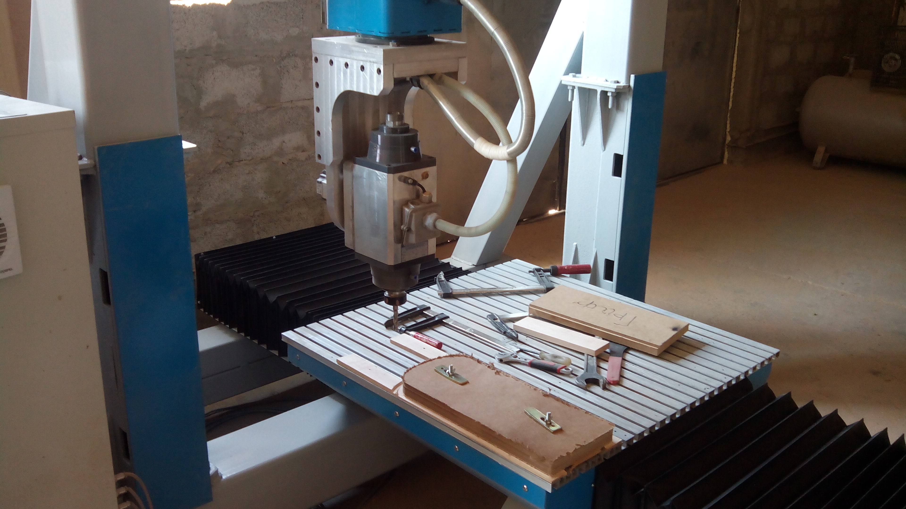

где вы стол с T-пазами покупали, если не секрет?
vektor_z
Сообщения: 403
Репутация: 387
Это не стол с Т-пазами, а алюминиевый профиль прикрученный на ал. плиту которая выступает в роли стола. А профиль снял с китайского станка, так как он там был незачем.
Поработал сегодня немного со спинкой стула, вырезал шип на трех деталях, а так же предварительная обрезка по наружному контуру деталей спинки.
Кфлоп отрабатывает УП в режиме RTCP.
Вот заснял небольшое видео.
https://www.youtube.com/watch?v=XVrsO89hoV0
vektor_z
Сообщения: 403
Репутация: 387
Собрал и обкатал сегодня спинку, по внутреннему и наружному контуру. Уже более менее разобрался как готовить 5-ти осевые УП в повермилл..
https://youtu.be/W7ttkFAT58M
