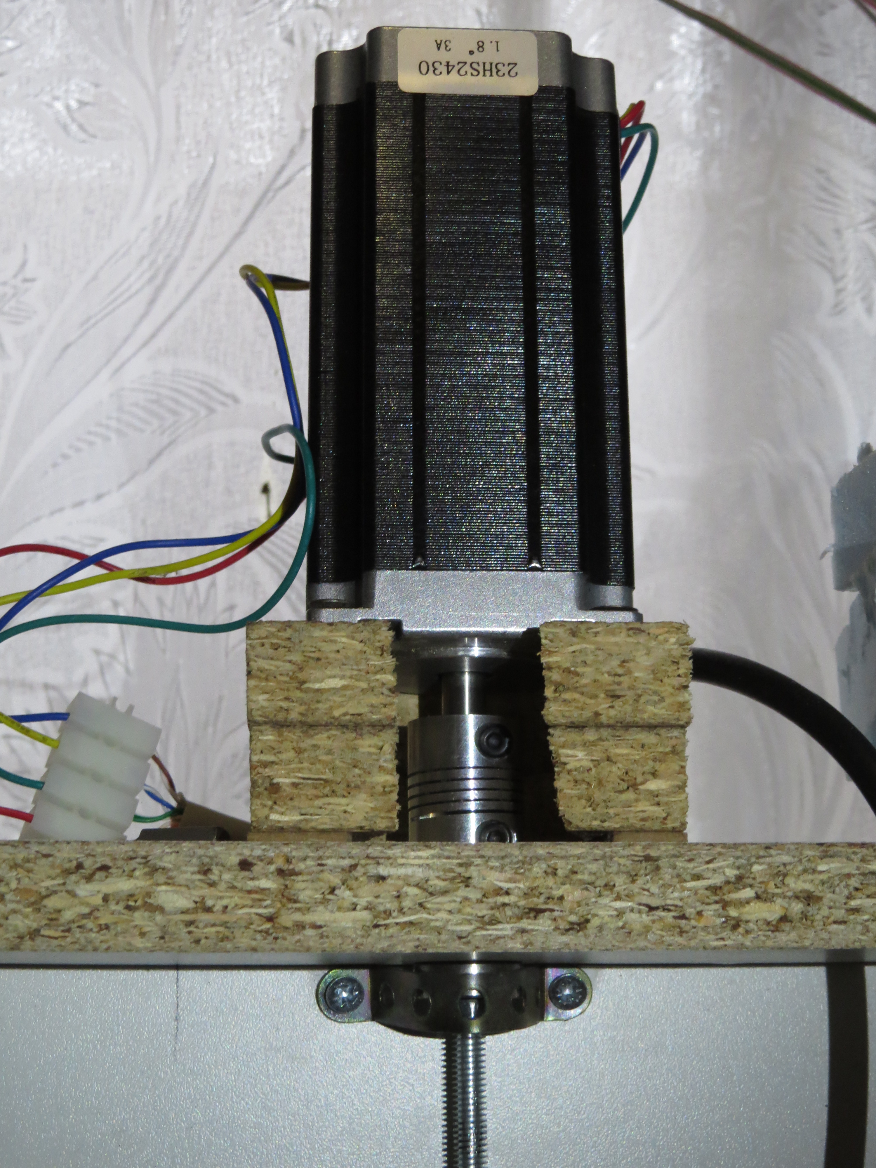

Пришол мне движок на ось Z Nema 23HS2430 :hehehe: , в первый же день случайно им согнул шпильку на оси, а позже одну фрезу, одним словом монстр. Питаю его от 12В, крутит но явно не вся мощь) скорость 220мм/мин, а и звук как от самолёта)

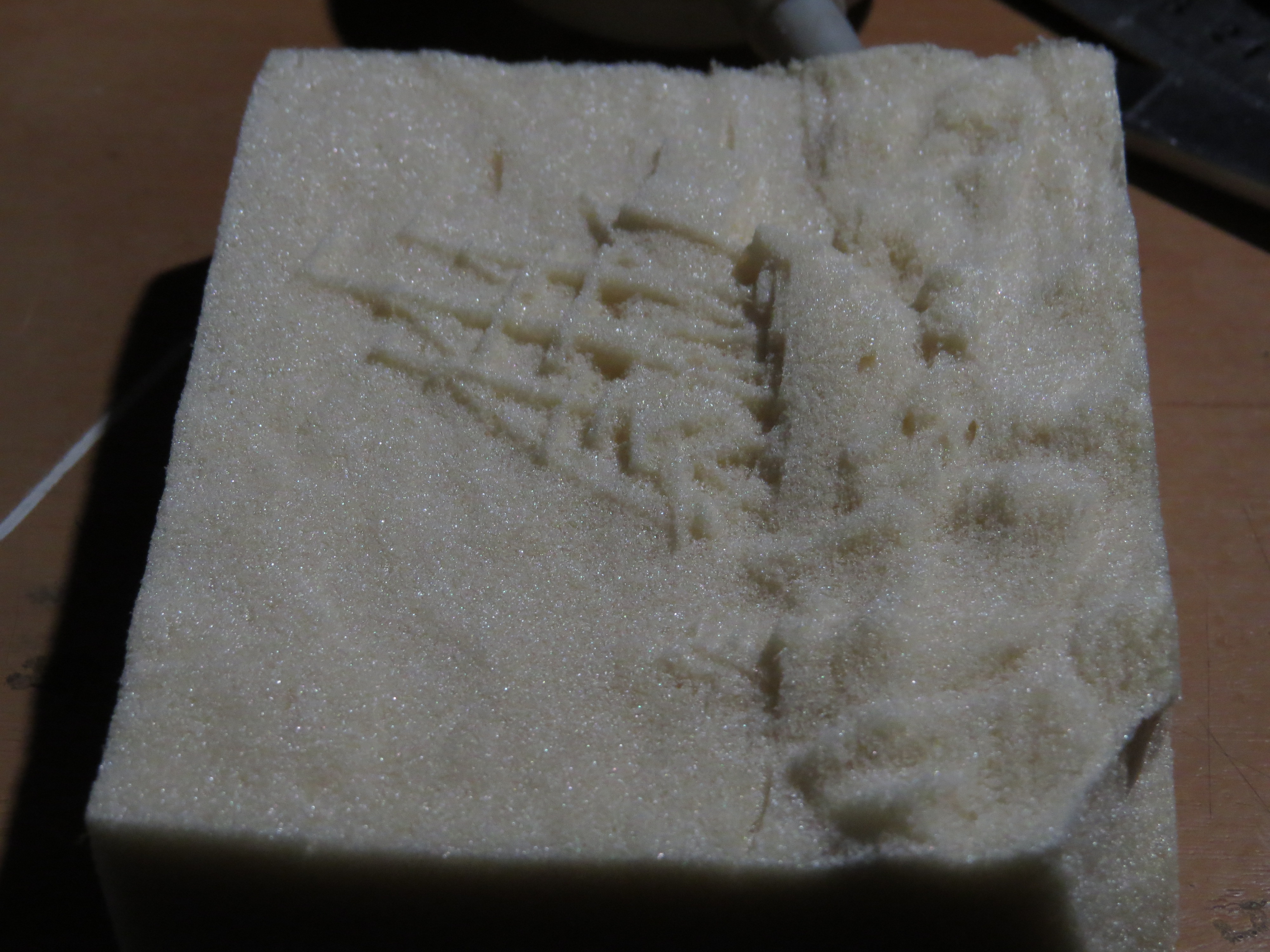

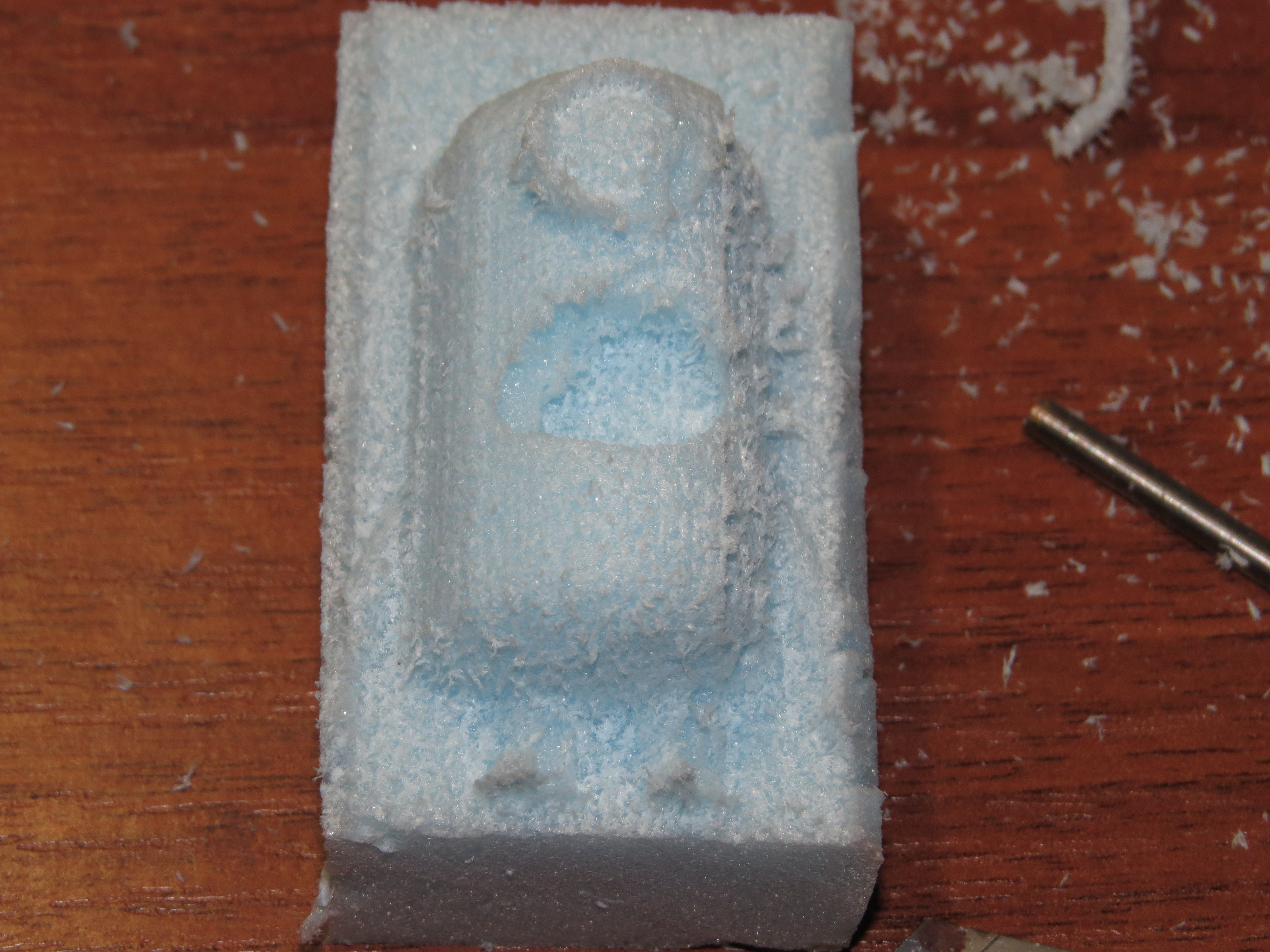

Немного рисовал ручкой, потом прикрепил гравер и резал по пенопласту, перешел на дерево и пробывал резать текстолит или гетенакс (не оч разбираюсь).
Фото оси Z Фото работ Может кто подскажет где лутше фрез купить, желательно из Украины ну или Китая.

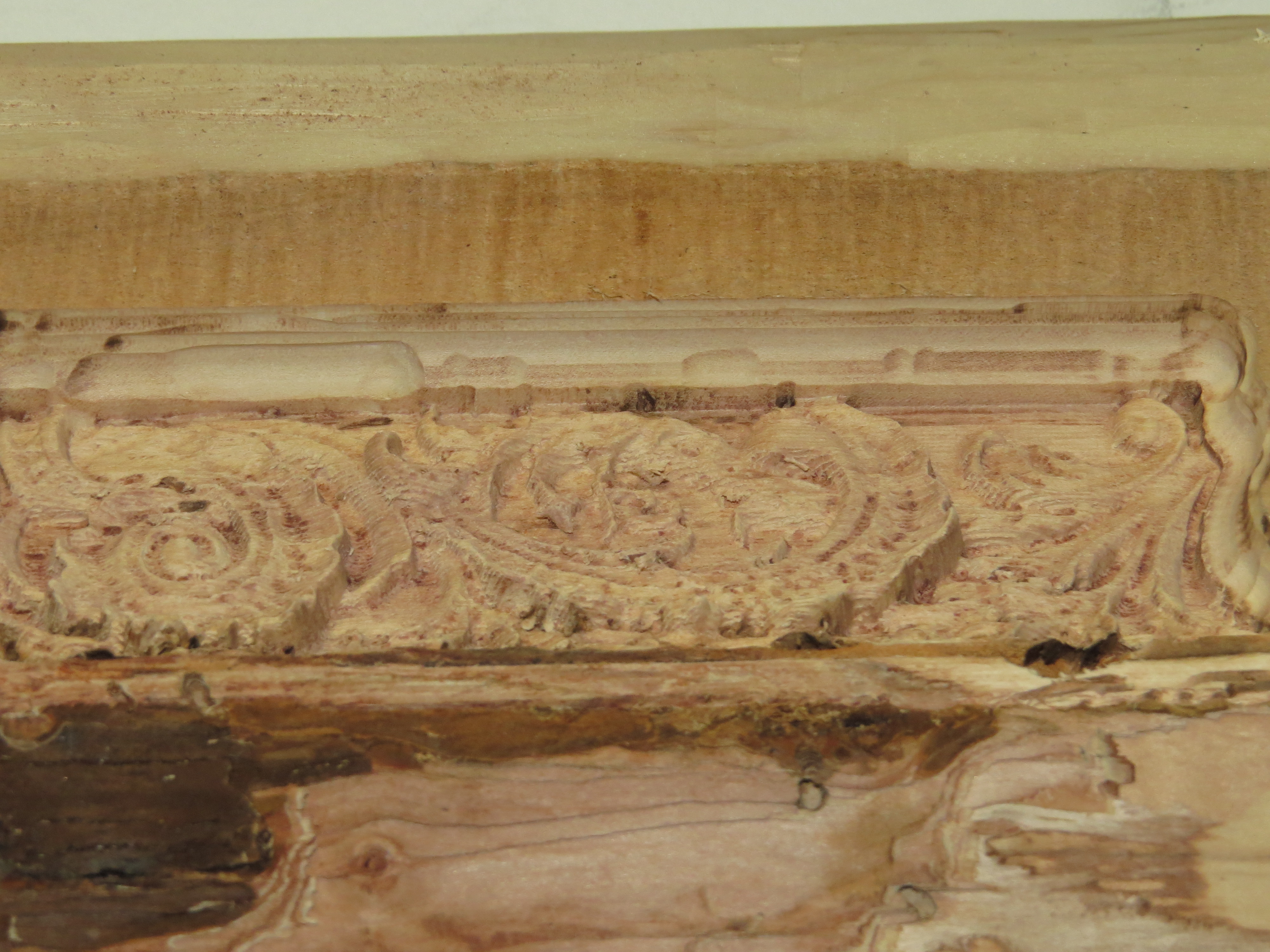

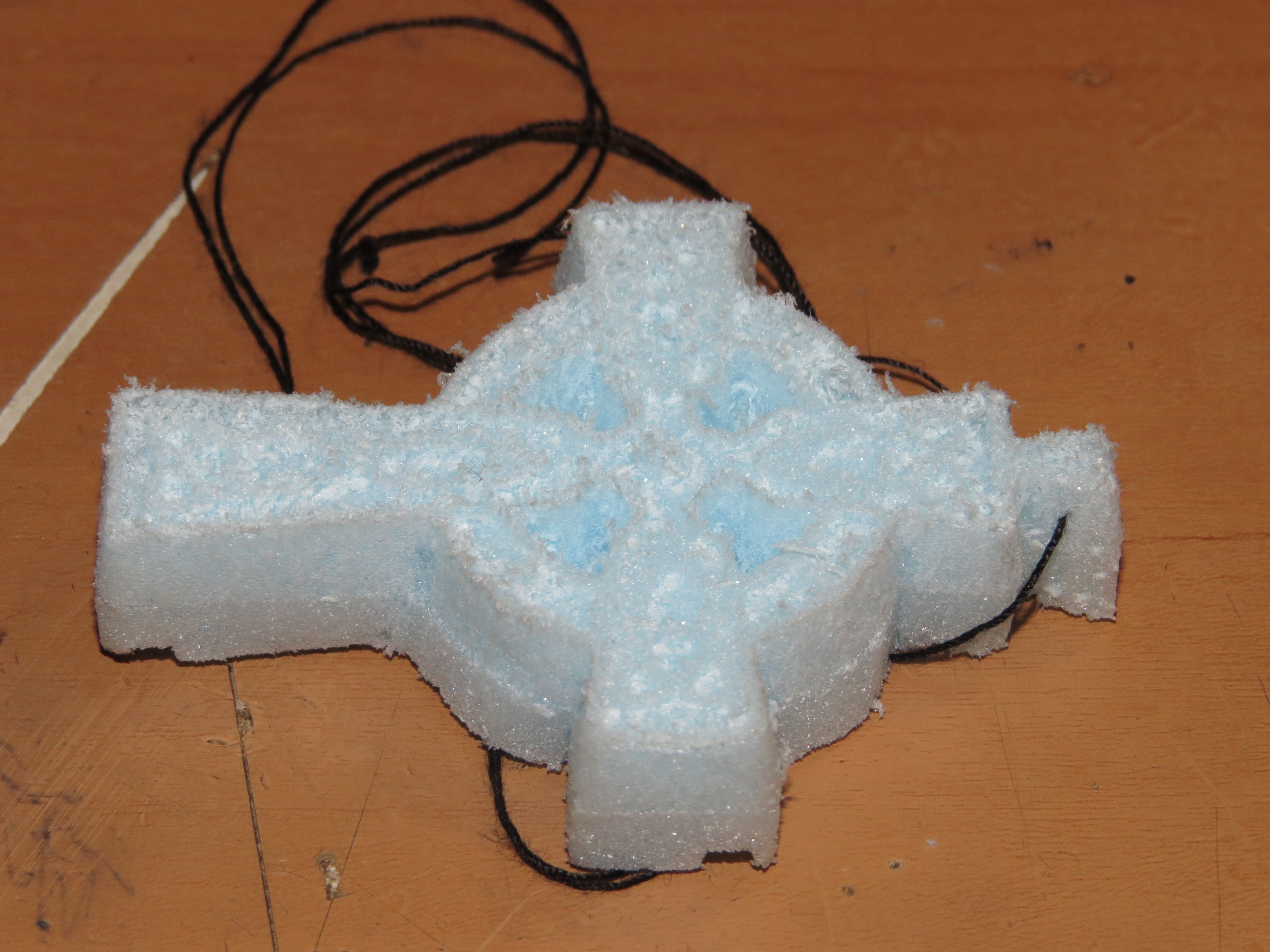

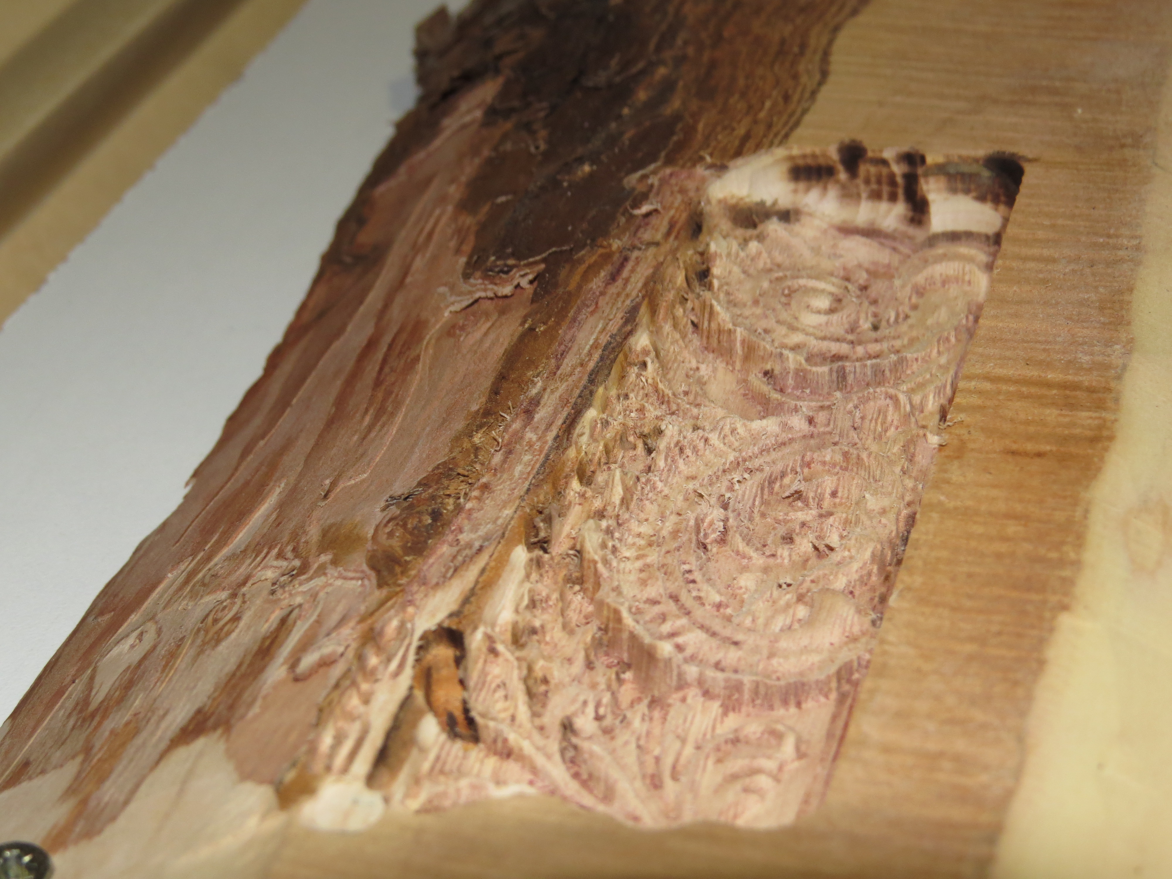

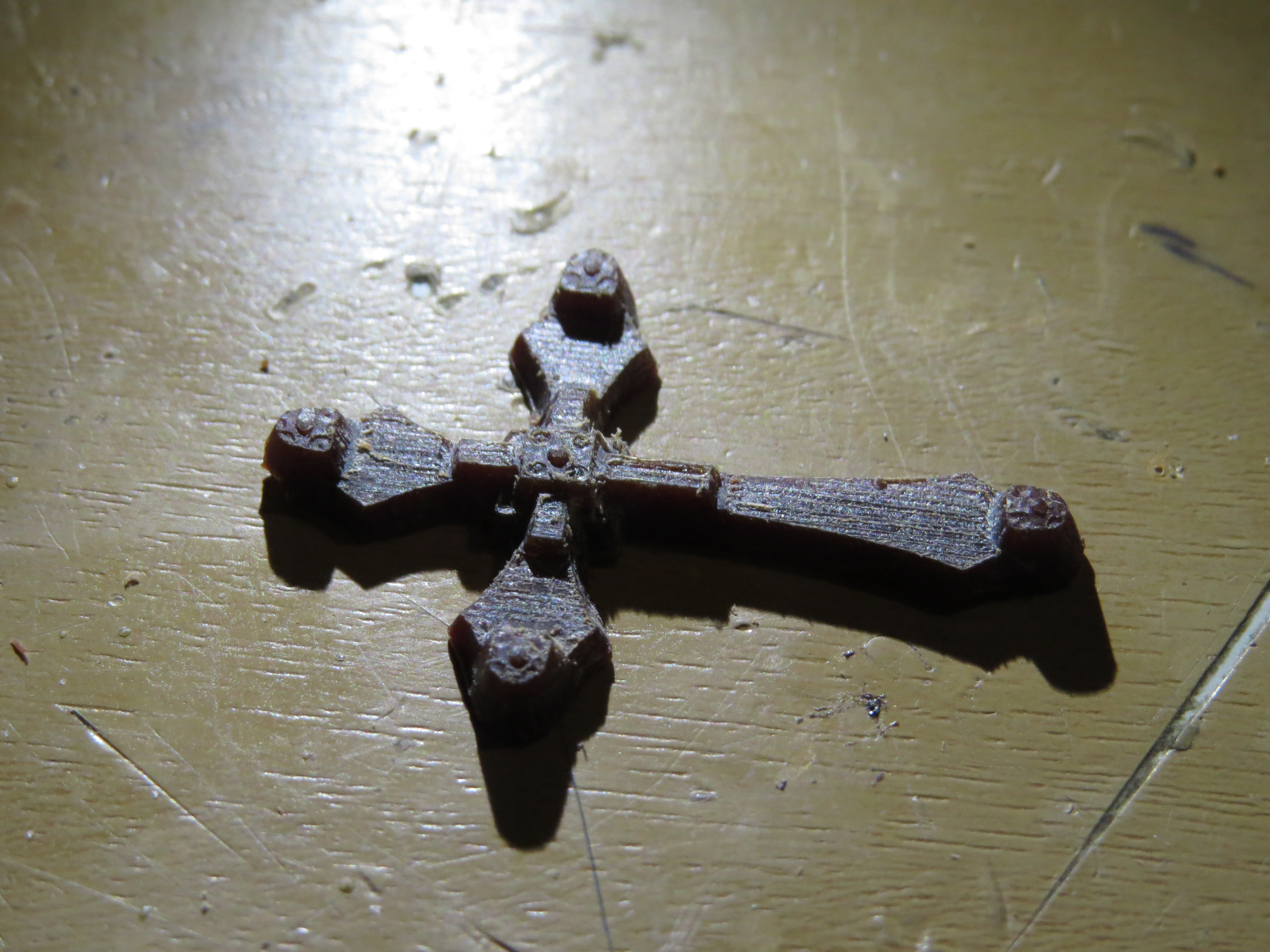

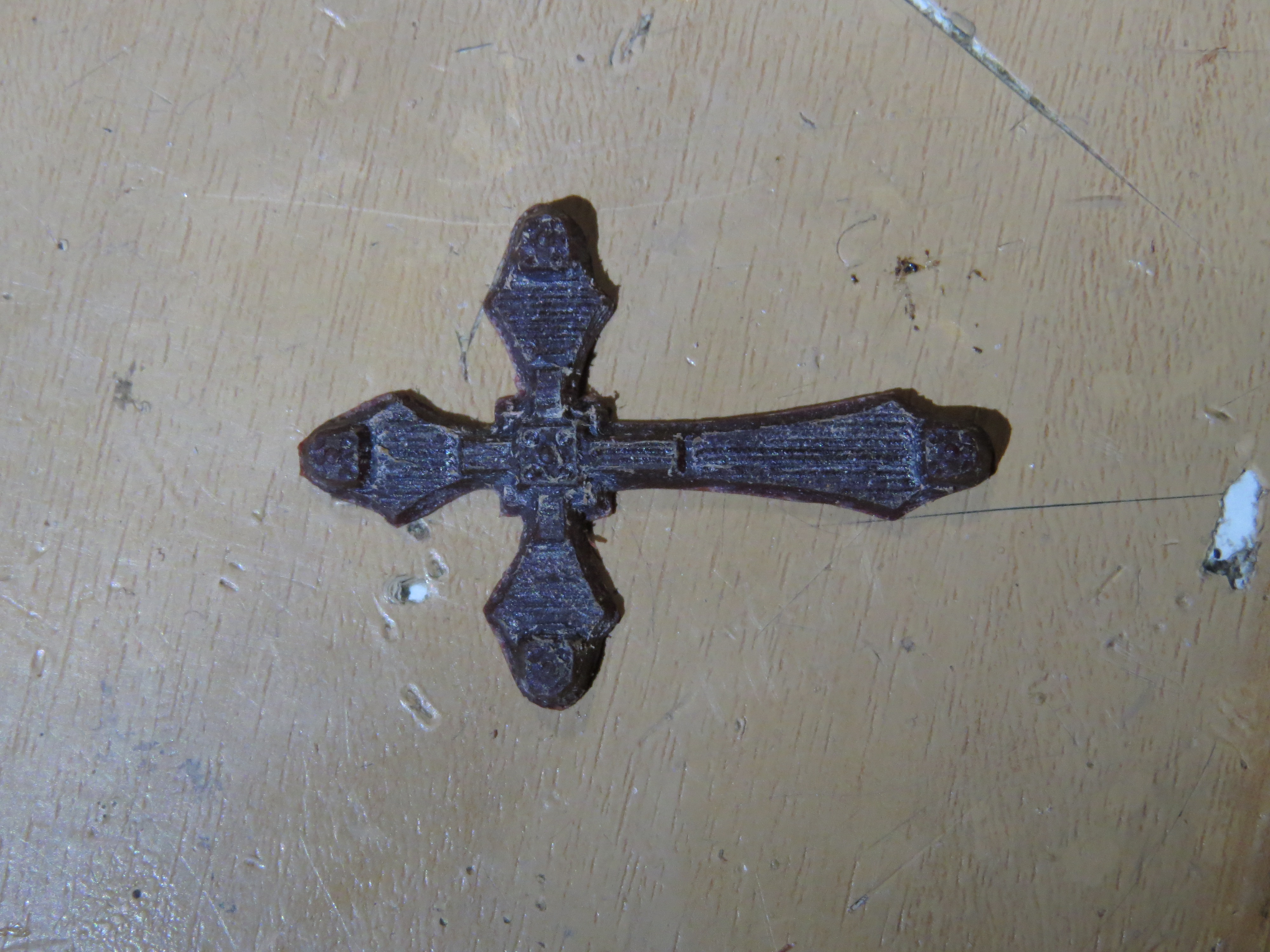

Хочу показать результаты работы на станке, поекспрементировал с фрезеровкой печатных плат, вырезал по просьбе друга крест, сразу на липе но получилось не очень и сделал ещо один с грушы.
Перевёл драйвера на 1/16 шага, и смог выдавить 1000мм/мин по XY но поставил 700, а вот с Z непонятно, в холостую 450мм/мин но когда запускаю УП то шаги теряются и ось подымается в верх постепенно, вроде шаги пропускаются при опускании, потому поставил 350, так норм.
Добавил кнопку E-stop.
Подскажите какое ускорение лучше использовать, сейчас стоит 300 по XY, а по Z 150.
Начал делать 4ю ось, жду драйвера с китая, хочу сделать авто поиск нуля по Z.
И ещо, мне подарили комп на пеньке 2, там 350МГц ЦП и 192Мб ОЗУ, он вроде не тянет Mach3, в холостую ещо двигает норм а когда запустить УП колбасится и почти не перемещается, можно ли что то придумать с такими характеристиками?

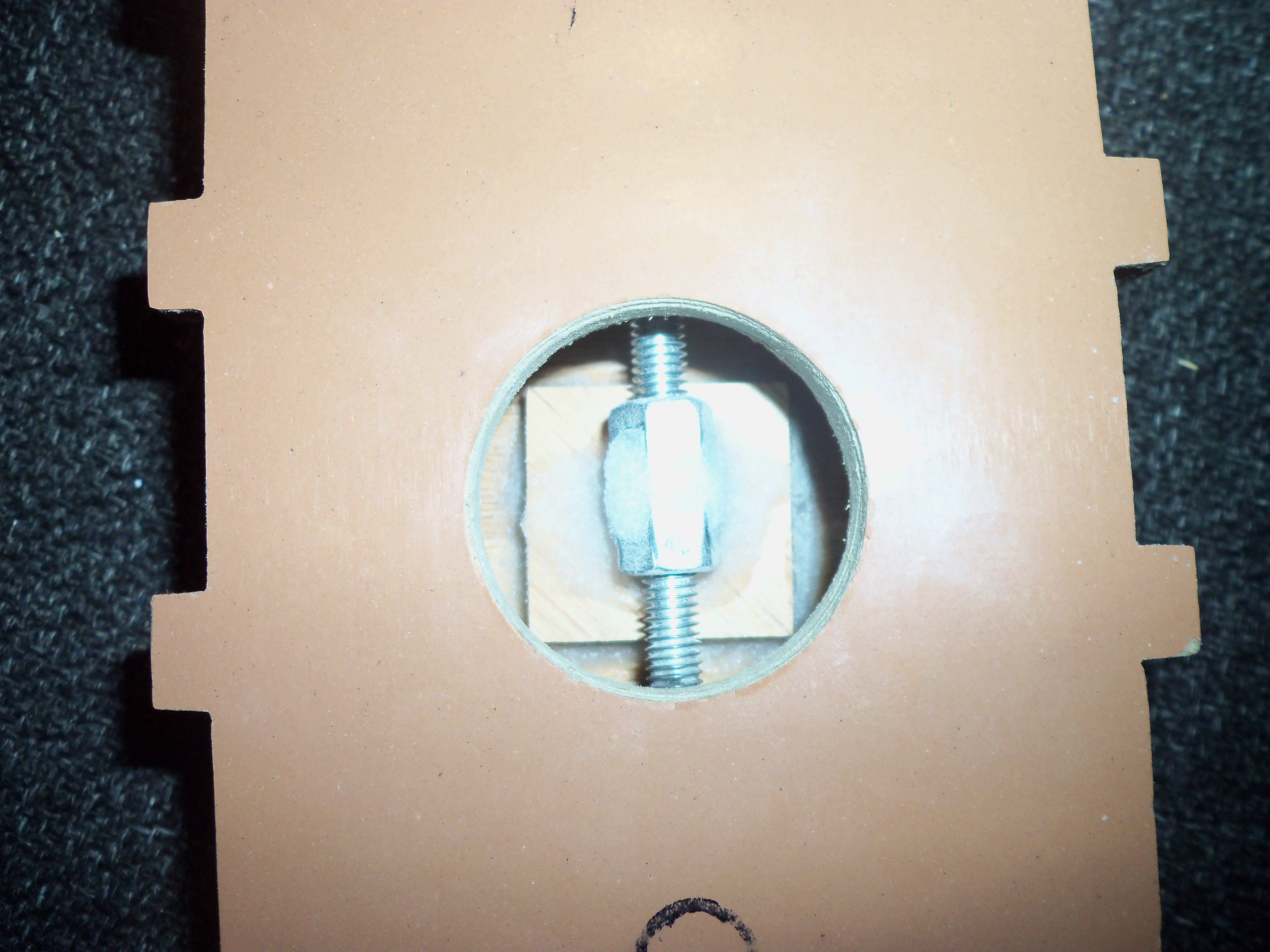

Про мой ЧПУ узнали в институте и я взялся сделать станочек для кафедры, бюджетнинький как демонстрационная версия.
Фото сборки. 1. Что в станке нравится?
Дешёвый, бюджет 60$ ну и + те детали которые предоставила кафедра. Очень небольшой, по сравнению с моим) Ну и конечно что ОНО работает)
2. Что в станке не нравится?
Медленный, сильно люфтит каретку осей XZ
3. Что в следующий раз сделал бы по-другому?
Поставил бы хотя б шпильку и линейные подшипники, на строительную шпильку поставил бы гайку с выборкой люфта, это тот минимум который я уже не хочу повторять, а так сразу же полностью переделал конструкцию станка, но на то он и бюджетный.
Били использованы драйвера ТВ6560, и плата опторозвязки MACH3 BL-MACH-V1.1, компьютерный БП, шаговики из принтеров все одинаковые.
Скорость гдето 600мм/мин XY и 200 по Z.

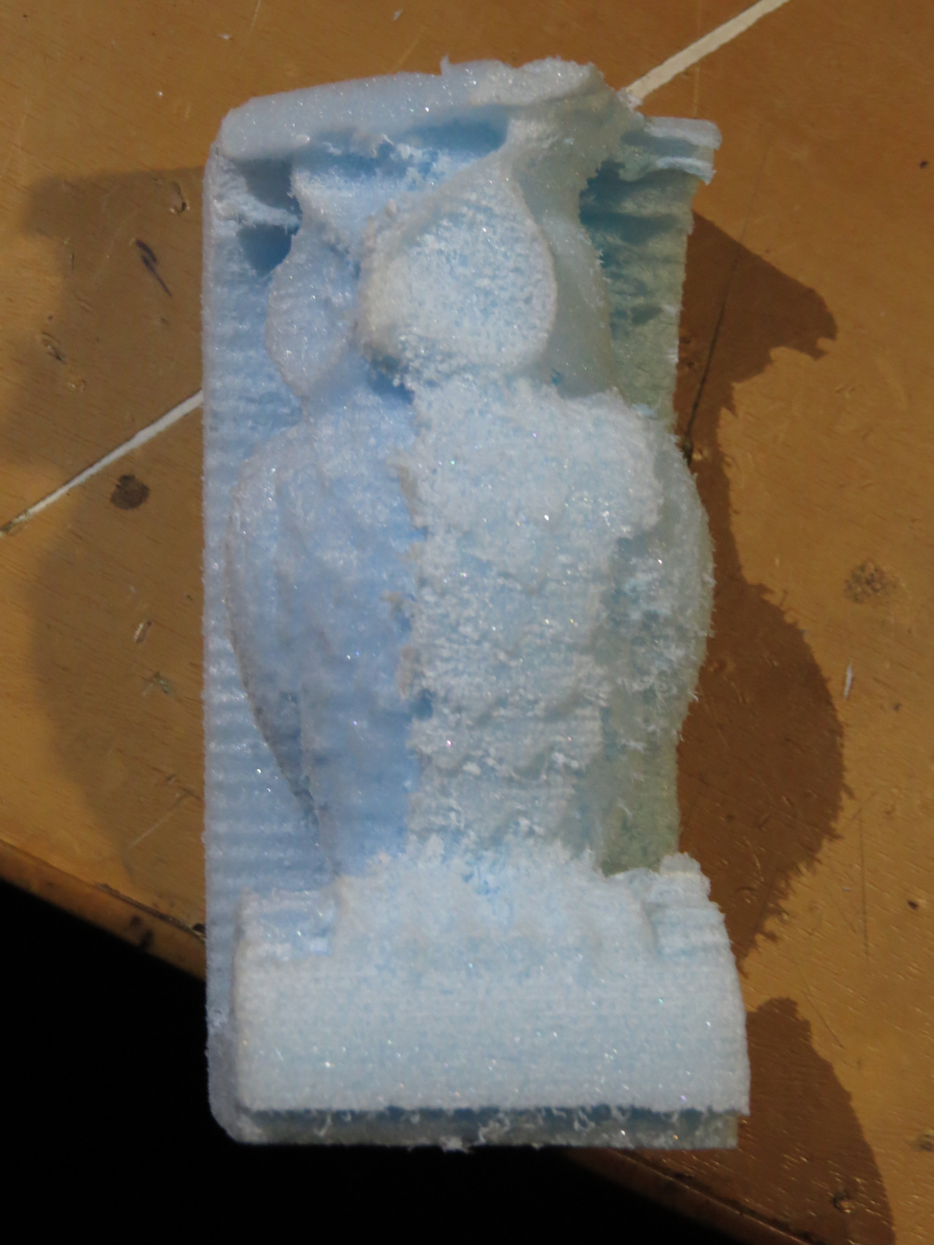

Даже пробовал вешать гравер, скорость сильно уменьшыл но всё работало, получилось вырезать фигурку из пенопласта и печатную плату.

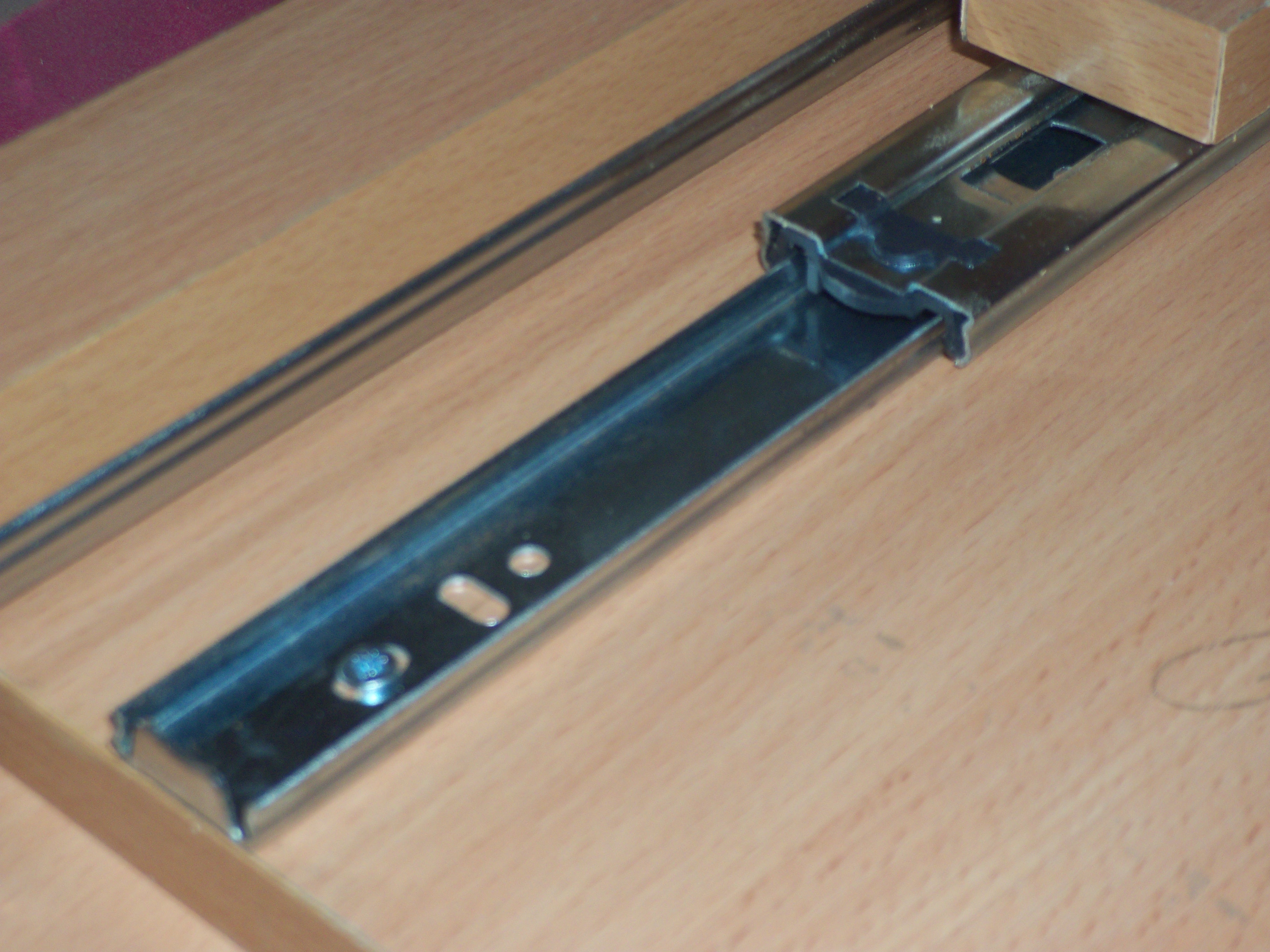

Ну и фото у выставочной зале института А вот фото для затравки) Ну и про свой станочек:
Сделан своими руками), довольно точный и быстрый для первого) недорогой
То что сделан из ДСП люфт шпилек и мебельных направляющих, низкая скорость
Заменю ДСП, поставлю линейные направляющие, БП с большим напряжением, доделать 4ю ось, увеличить рабочую область, убрать подвижный стол и нормальный крепеж деталей сделать.
Хотелось бы получить медальку за фото сборки и вопросы :D .

valera321 писал(а):Ну и про свой станочек:
+медалька! :good:
