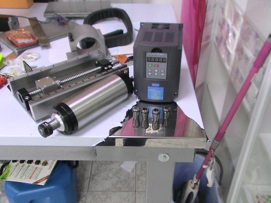

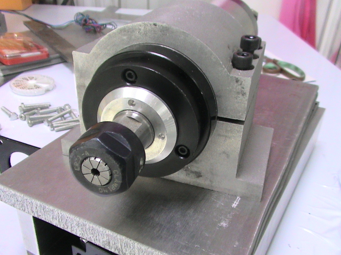

i-vengo писал(а):Ура! Сегодня я получил шпиндель из Австралии!
2.2 кВт. В комплекте инвертор, также на 2.2кВт. Более того, в комплекте шли цанги (5шт) о которых в описании ничего не было написано.
А можно фотки шпинделя со стороны цангового патрона.

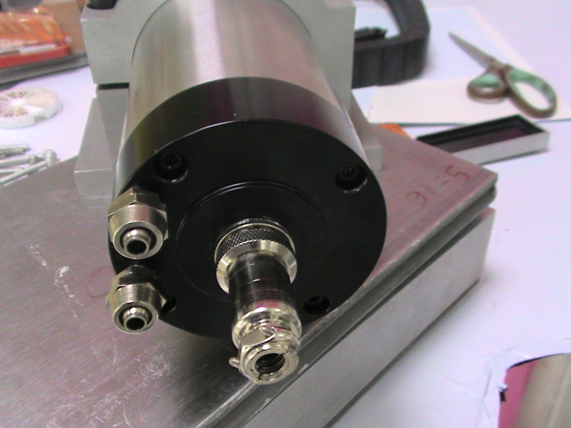

Да без проблем)

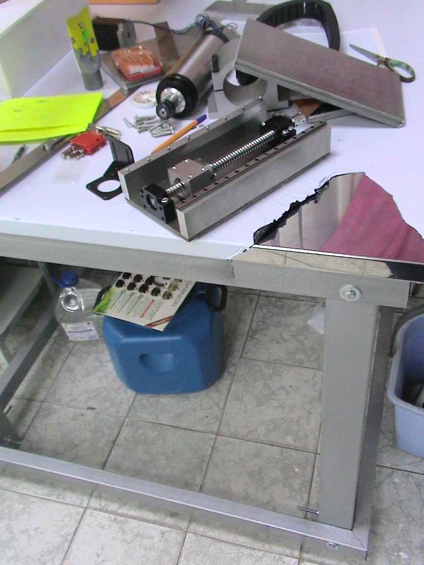

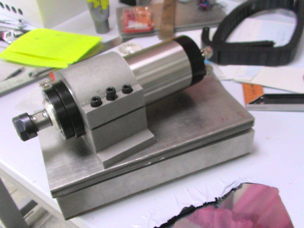

DSC00080.JPG (4076 просмотров) <a class='original' href='./download/file.php?id=58929&sid=3f42dfe9fdca91c2d8ba3eedc14aae13&mode=view' target=_blank>Загрузить оригинал (445.06 КБ)</a>
DSC00081.JPG (4076 просмотров) <a class='original' href='./download/file.php?id=58930&sid=3f42dfe9fdca91c2d8ba3eedc14aae13&mode=view' target=_blank>Загрузить оригинал (425.15 КБ)</a>
водяное охлаждение (4076 просмотров) <a class='original' href='./download/file.php?id=58931&sid=3f42dfe9fdca91c2d8ba3eedc14aae13&mode=view' target=_blank>Загрузить оригинал (409.9 КБ)</a>
водяное охлаждение

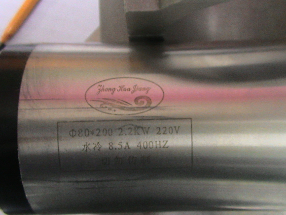

параметры шпинделя (4076 просмотров) <a class='original' href='./download/file.php?id=58932&sid=3f42dfe9fdca91c2d8ba3eedc14aae13&mode=view' target=_blank>Загрузить оригинал (394.4 КБ)</a>
параметры шпинделя

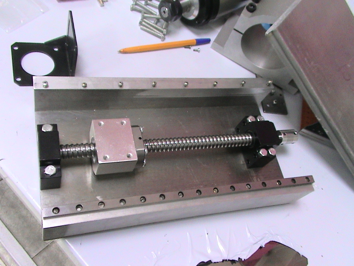

это моя ось Z (4076 просмотров) <a class='original' href='./download/file.php?id=58933&sid=3f42dfe9fdca91c2d8ba3eedc14aae13&mode=view' target=_blank>Загрузить оригинал (443.35 КБ)</a>
это моя ось Z
сделал станину для станка (4076 просмотров) <a class='original' href='./download/file.php?id=58934&sid=3f42dfe9fdca91c2d8ba3eedc14aae13&mode=view' target=_blank>Загрузить оригинал (433.21 КБ)</a>
Стол- фанера 30мм, обтянут нержавейкой. В комплекте сор шпинделем были цанги и инвертер (4076 просмотров) <a class='original' href='./download/file.php?id=58935&sid=3f42dfe9fdca91c2d8ba3eedc14aae13&mode=view' target=_blank>Загрузить оригинал (480.79 КБ)</a>

Артур Большое спасибо за фотки :good:

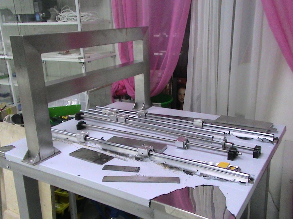

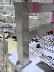

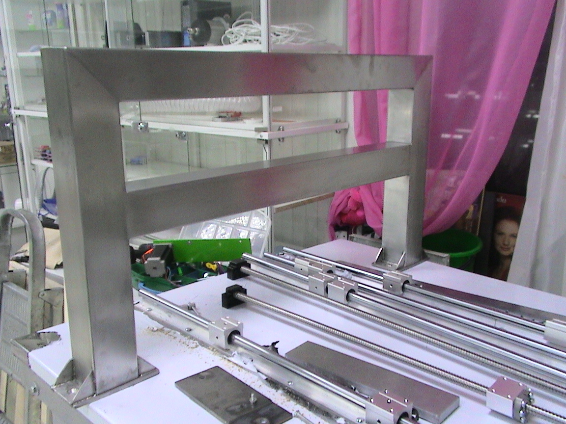

Отказался я от идеи делать фанерный портал. Сегодня забрал с цеха "Y" портал. Сварили из профильной нержавейки 80*80мм. Только косынку не так сварили)) Буду переделывать. Размеры портала- 1000*550*80мм. По деньгам вышел в 6500р. (материал+работа+транспортные). Да, и рабочая область немного уменьшилась. Теперь 800*800*150мм
DSC00106.JPG (3659 просмотров) <a class='original' href='./download/file.php?id=62493&sid=3f42dfe9fdca91c2d8ba3eedc14aae13&mode=view' target=_blank>Загрузить оригинал (440.44 КБ)</a>
DSC00104.JPG (3659 просмотров) <a class='original' href='./download/file.php?id=62494&sid=3f42dfe9fdca91c2d8ba3eedc14aae13&mode=view' target=_blank>Загрузить оригинал (457.94 КБ)</a>
DSC00105.JPG (3659 просмотров) <a class='original' href='./download/file.php?id=62495&sid=3f42dfe9fdca91c2d8ba3eedc14aae13&mode=view' target=_blank>Загрузить оригинал (449.31 КБ)</a>
Больной, просыпайтесь! Пора принять снотворное...
Сообщения: 7490
Re: ЧПУ (900мм*800мм). Ось "Y". Начало.
Размер косыночек, конечно, улыбает (: Вобще-то хорошо, что их не так приварили, как раз появилась возможность поставить правильные косынки в нужных местах

MX_Master писал(а):Размер косыночек, конечно, улыбает (: Вобще-то хорошо, что их не так приварили, как раз появилась возможность поставить правильные косынки в нужных местах
Вы предполагаете, что конструкция будет шаткой? Если это так, то какой размер косынок Вы советуете? Высота портала 550мм.
Сообщения: 7490
Портал всё-таки статичный, поэтому зафиксировать его нужно так, чтобы от увесистого пинка кирзачом, отклонение в самой верхней точке портала было не больше 0.1 - 0.3 мм. Вот на таком примере размеры косынок и прикидывайте (: Как по мне, так сторона косынки должна быть не меньше 1/3 высоты портала.
