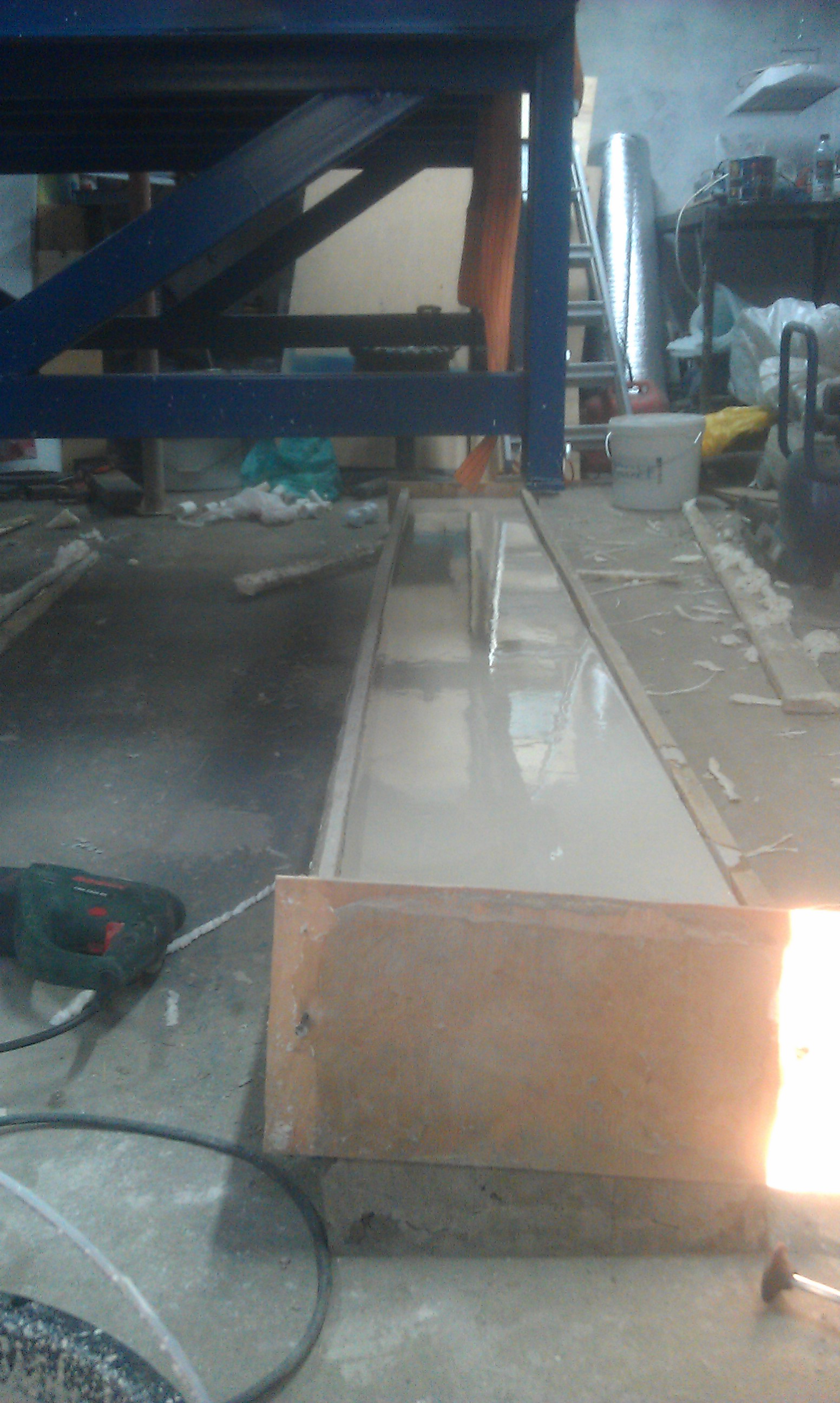

залил "ровным полом"

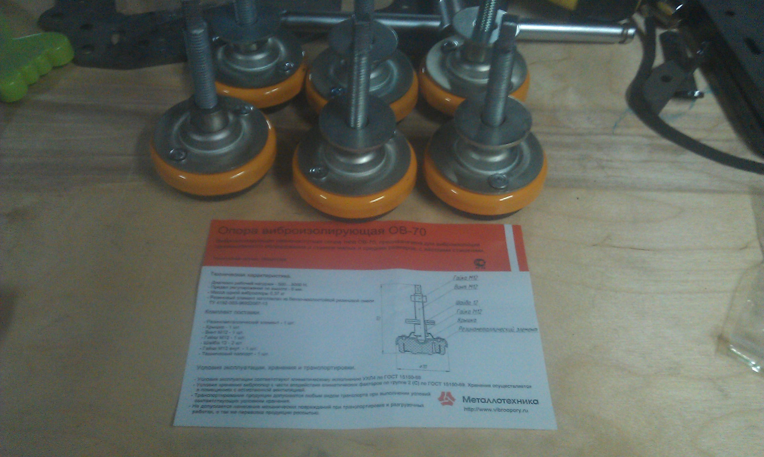

сегодня приехали виброопоры ОВ-70
покупал по 270 руб, остальные просят по 350 руб. была ещё одна контора с ценой по 270, но на письма они не отвечают
ну и соответственно встали опоры на свои места и станок встал "на ноги"

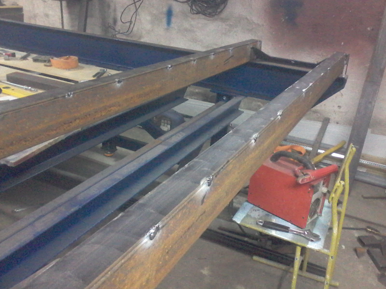

ещё немного фоточек

На втором фото поперечная стяжка далеко, надо 50 мм от пластины. Чурки, которые подложил, убери и притяни к 20 швеллеру струбцинами. Проверь угол труба-пластина должен, быть 90º
А с другой стороны прорезь под кабель пустил во внутрь. А то я у себя накосячил. (3043 просмотра) <a class='original' href='./download/file.php?id=60977&mode=view' target=_blank>Загрузить оригинал (145.27 КБ)</a>

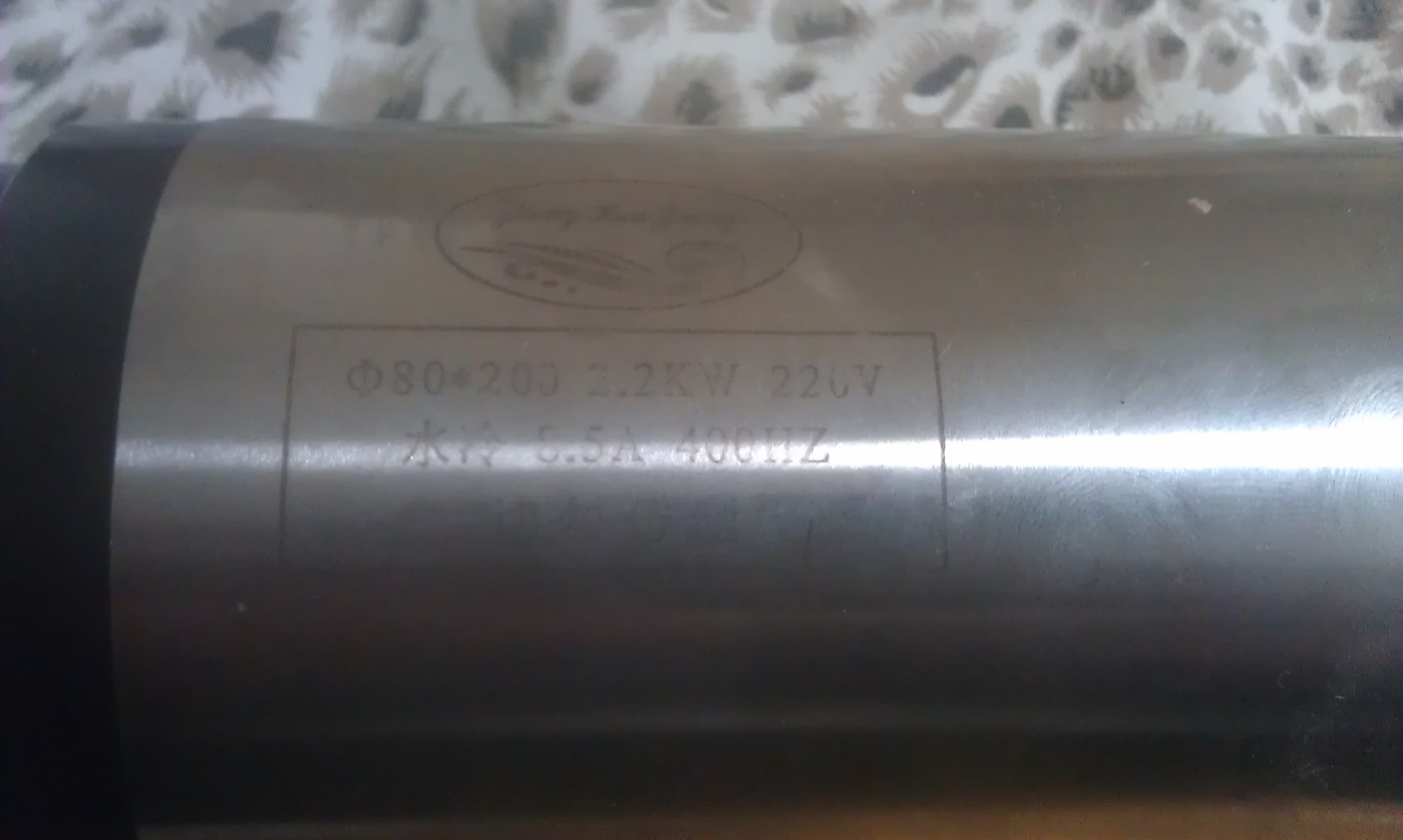

приехал шпиндель 2,2

судя по "циферкам" самую малость отличается
