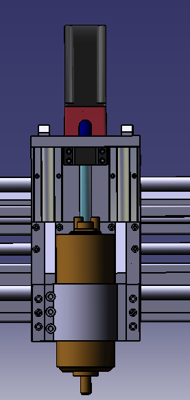

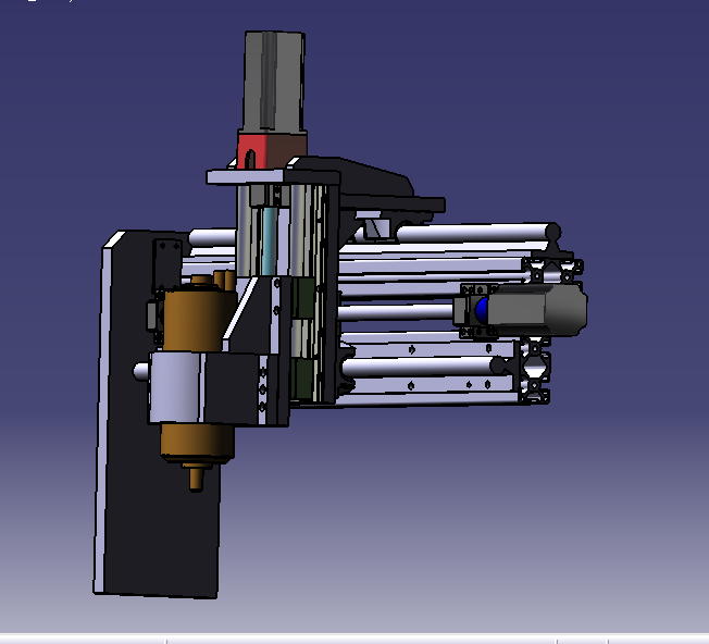

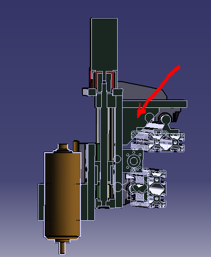

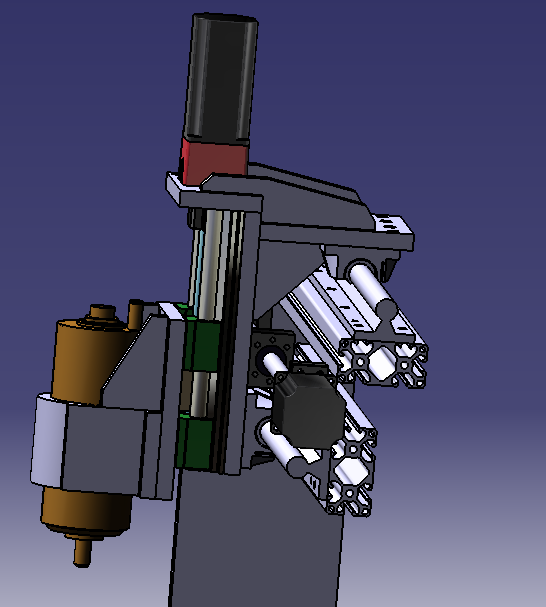

Сегодня начертил уже 4 вариант оси З, думаю жескости хватит.Что скажите? :wik:
3 D (2728 просмотров) <a class='original' href='./download/file.php?id=40826&mode=view' target=_blank>Загрузить оригинал (47.88 КБ)</a>
3 D
Vorne (2728 просмотров) <a class='original' href='./download/file.php?id=40827&mode=view' target=_blank>Загрузить оригинал (24.83 КБ)</a>
Vorne
Seitlich (2728 просмотров) <a class='original' href='./download/file.php?id=40828&mode=view' target=_blank>Загрузить оригинал (60.92 КБ)</a>
Seitlich
Rebra Xestkosti Oben (2728 просмотров) <a class='original' href='./download/file.php?id=40829&mode=view' target=_blank>Загрузить оригинал (40.3 КБ)</a>
Rebro Xestkosti Unten (2728 просмотров) <a class='original' href='./download/file.php?id=40831&mode=view' target=_blank>Загрузить оригинал (23.83 КБ)</a>

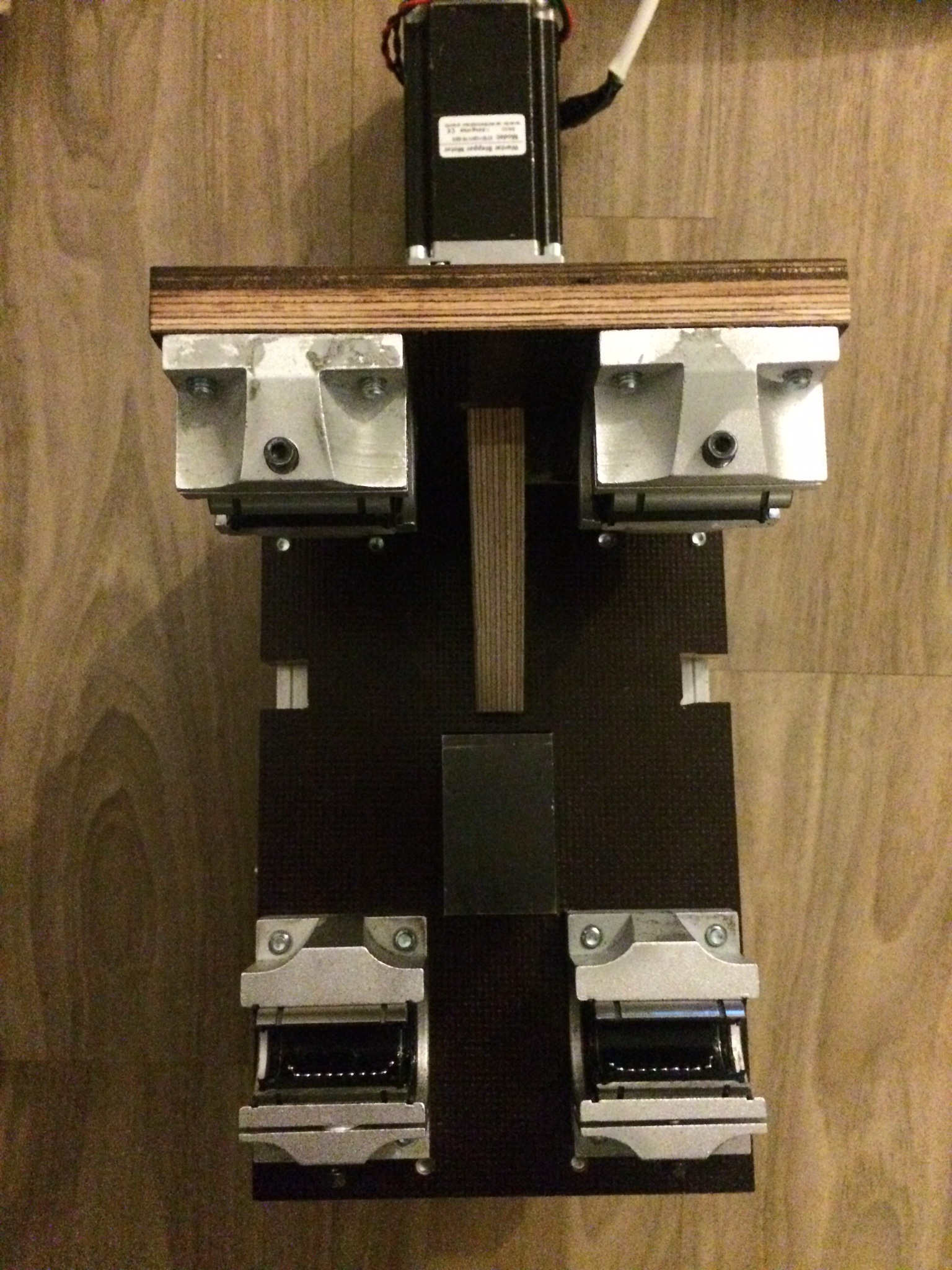

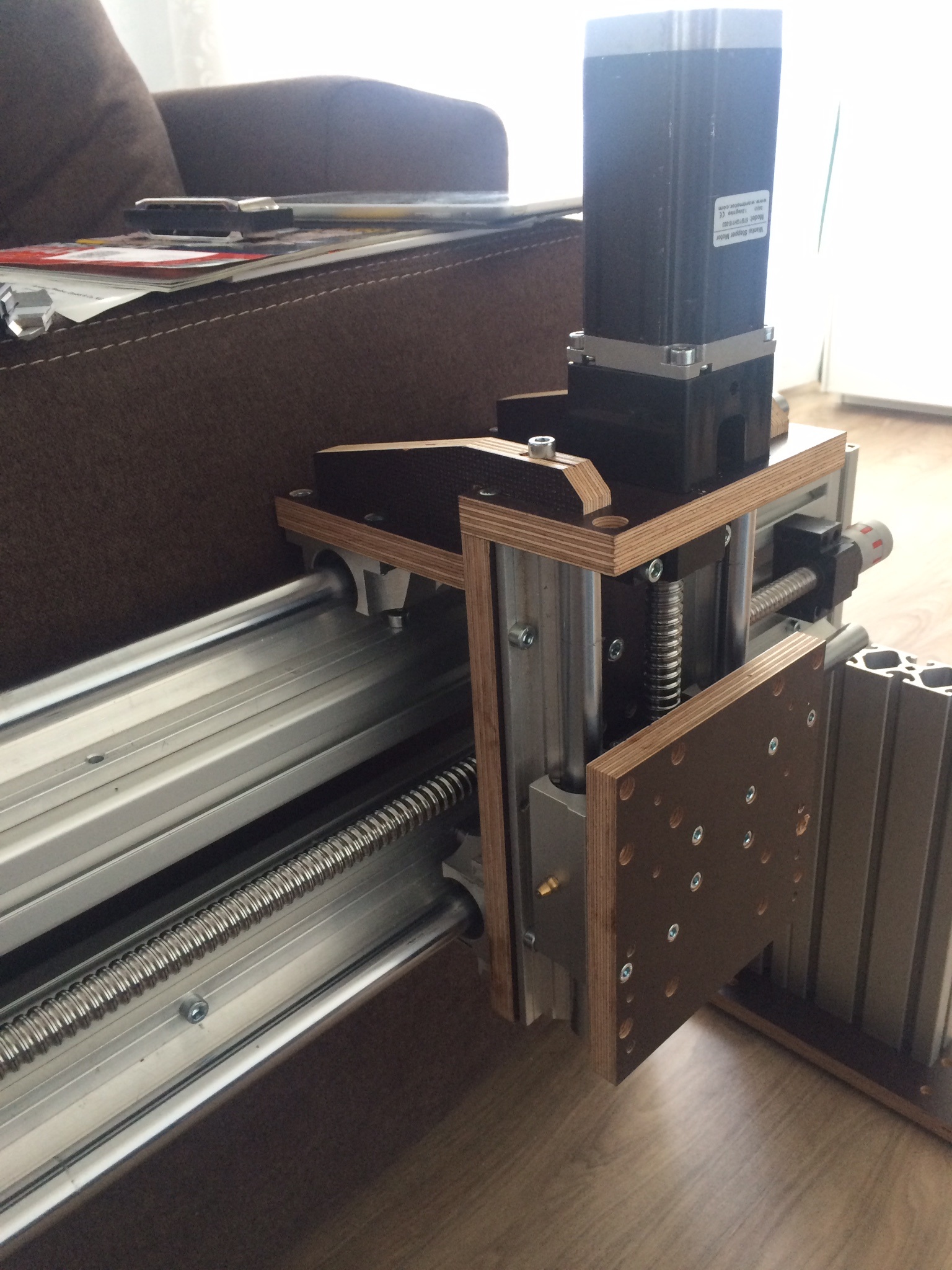

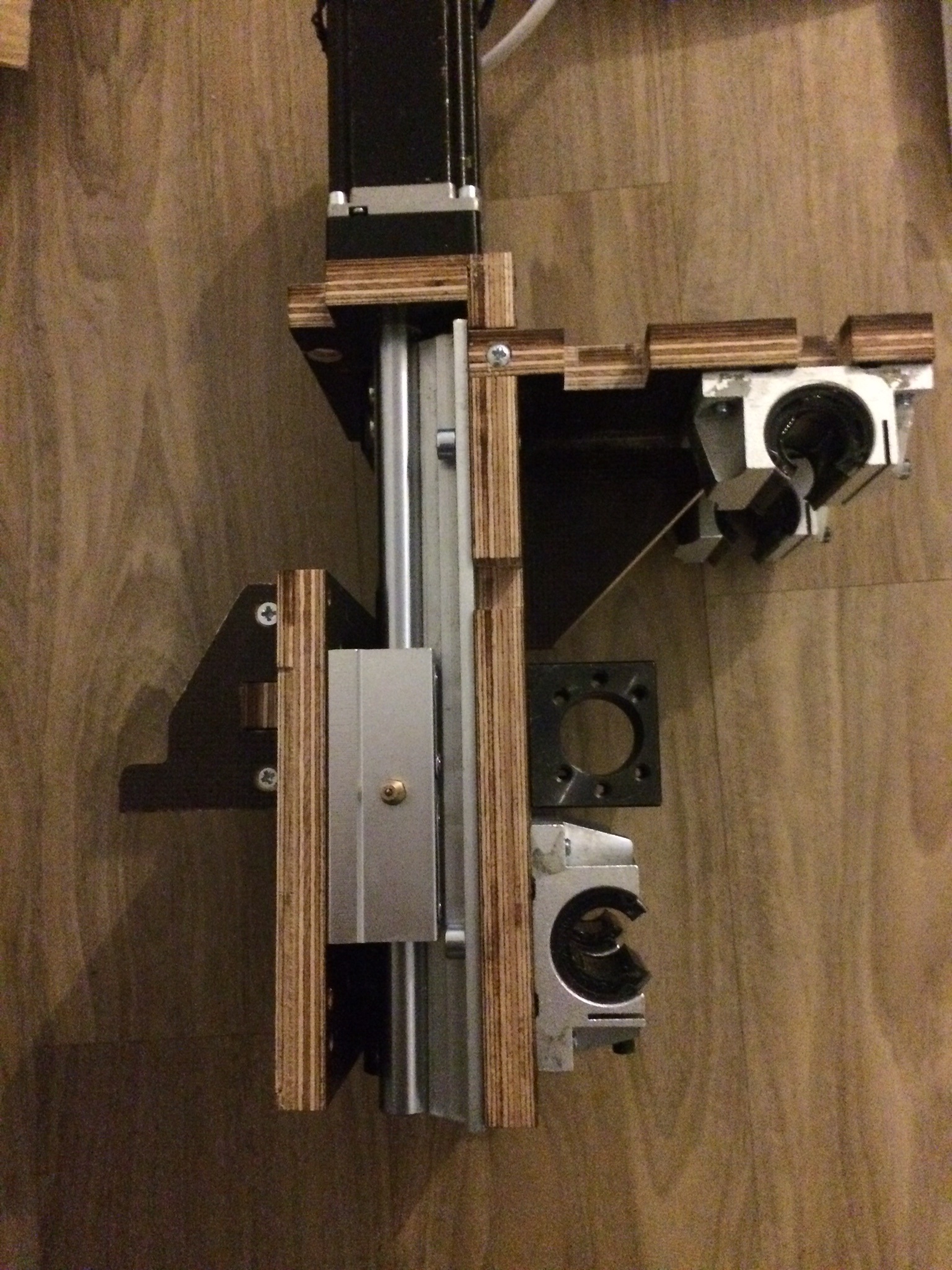

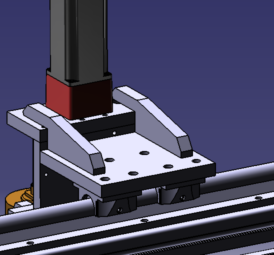

Собрал ось З по чертежам которые выше из фанеры для начала. Заказал 4 каретки SBR 12 но увы досихпор жду.
По первой модели столкнулся с юстирунгом боковых плат поэтому немного доработал. Выношу на обсуждение.

Вот Фотки :thinking:
Первая модель (2555 просмотров) <a class='original' href='./download/file.php?id=45288&mode=view' target=_blank>Загрузить оригинал (698.78 КБ)</a>
Первая модель
Первая модель (2555 просмотров) <a class='original' href='./download/file.php?id=45289&mode=view' target=_blank>Загрузить оригинал (904.07 КБ)</a>
Первая модель
Вторая модел нехватае боковых рип (2555 просмотров) <a class='original' href='./download/file.php?id=45290&mode=view' target=_blank>Загрузить оригинал (902.25 КБ)</a>
