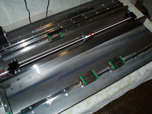

AlexNikov писал(а):Поездил по поверочной линейке:
1. По Х просвет, стол прогнут в центре:
А сама линейка какой класс точности?
У меня линейка КЛ.2 и как раз по центру прогнута на "допустимые" 0,02 мм. На поверочной плите синим цветом отмечена "кривизна" самой линейки при проверке на краску, отпечаток делал двумя сторонами линейки.
Линейка ШП-630, кл.1. Прогиб в центре около 0,2-0,3мм. Это ну никак не уложится в отклонение самой линейки :hehehe:

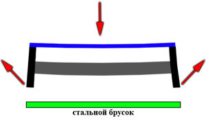

Не думаю, что стальные бруски помогут сверху, может тогда лучше уголки, по типу как на Альтернативе2?
medium.jpg (3836 просмотров) <a class='original' href='./download/file.php?id=37268&mode=view' target=_blank>Загрузить оригинал (130.06 КБ)</a>
А стальными брусками скрутить опоры снизу (в местах крепления ножек). Чтобы при нагрузке сверху опоры не разъезжались в стороны.

Дрюня писал(а):Не думаю, что стальные бруски помогут сверху, может тогда лучше уголки, по типу как на Альтернативе2?
Это и приму за рабочий вариант, спасибо:)
p.s. Думаю только что уголок нужен явно не алюминиевый? Оцинкованная сталь мб?

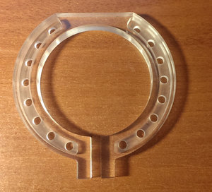

Выдался свободный часик дома, вырезал подсветку для шпинделя:
IMAG0132.jpg (3790 просмотров) <a class='original' href='./download/file.php?id=37297&mode=view' target=_blank>Загрузить оригинал (750.96 КБ)</a>
Осталось отверстие для болтика затяжного просверлить, воткнуть светодиоды да залить их. По моему не плохо получилось :D

AlexNikov писал(а):Выдался свободный часик дома, вырезал подсветку для шпинделя:
И себе планировал сделать такую. А потом подумал: А чего там смотреть во время работы?
Ну запустил обработку и гуляй, Вася!
А с подсветкой совсем другое: Опа! зарезы начались. А что-то делать? Может выключить? А, ладно, пусть режет дальше. Опа! Кусочек откололся. Может выключить? Нет, пока пусть режет. Да и как ярко от подсветки фреза аж светится! И так 3-5-7-9 часов.
А может она и не нужна - то совсем эта подсветка.
Хотелось бы услышать все за и против этой прибамбасы. Нет я конечно не против, но просто интересно. Вот если бы датчик длины, состояния фрезы подвесить, то это, конечно, ДА! Отломился кончик и : Внимание ТРЕВОГА №1. И ярким красным фонарем по всей мастерской и SMS на сотовый или на пейджер.
А так, чисто светить в кучу опилок...

Может такая подсветка и не каждому нужна, но каждое законченное изделие это плюсик к личному опыту ЧПУшника.

Для определенных маневров подсветка не помешает ;)
У меня в комнате, где стоит станок не так много света. Резюком погасить яркость до комфортной не проблема. И часто бывает присматриваться нужно - к примеру хорошо ли прорезалась дорожка на плате в 0,2мм и заглублением 0,03мм. а с плохим светом это не очень комфортно делать. А так висит, есть пить не просит - светит себе потихой:)

Мне в таком решении не нравится отсутствие теней - объем "не читается".
Если поставить светодиоды разных цветов с разных сторон (например, разбить окружность на 3 части) - было бы прикольнее.

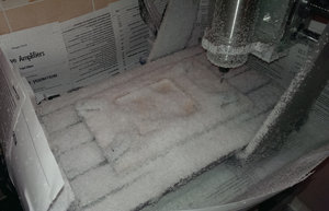

Станок "зимний" :hehehe: Нашулушил оргстекла :freak:
