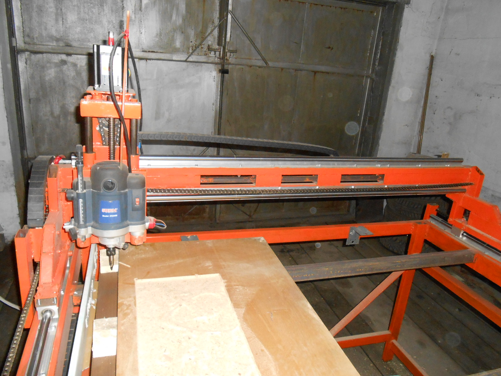

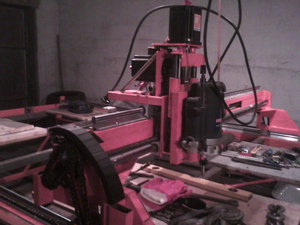

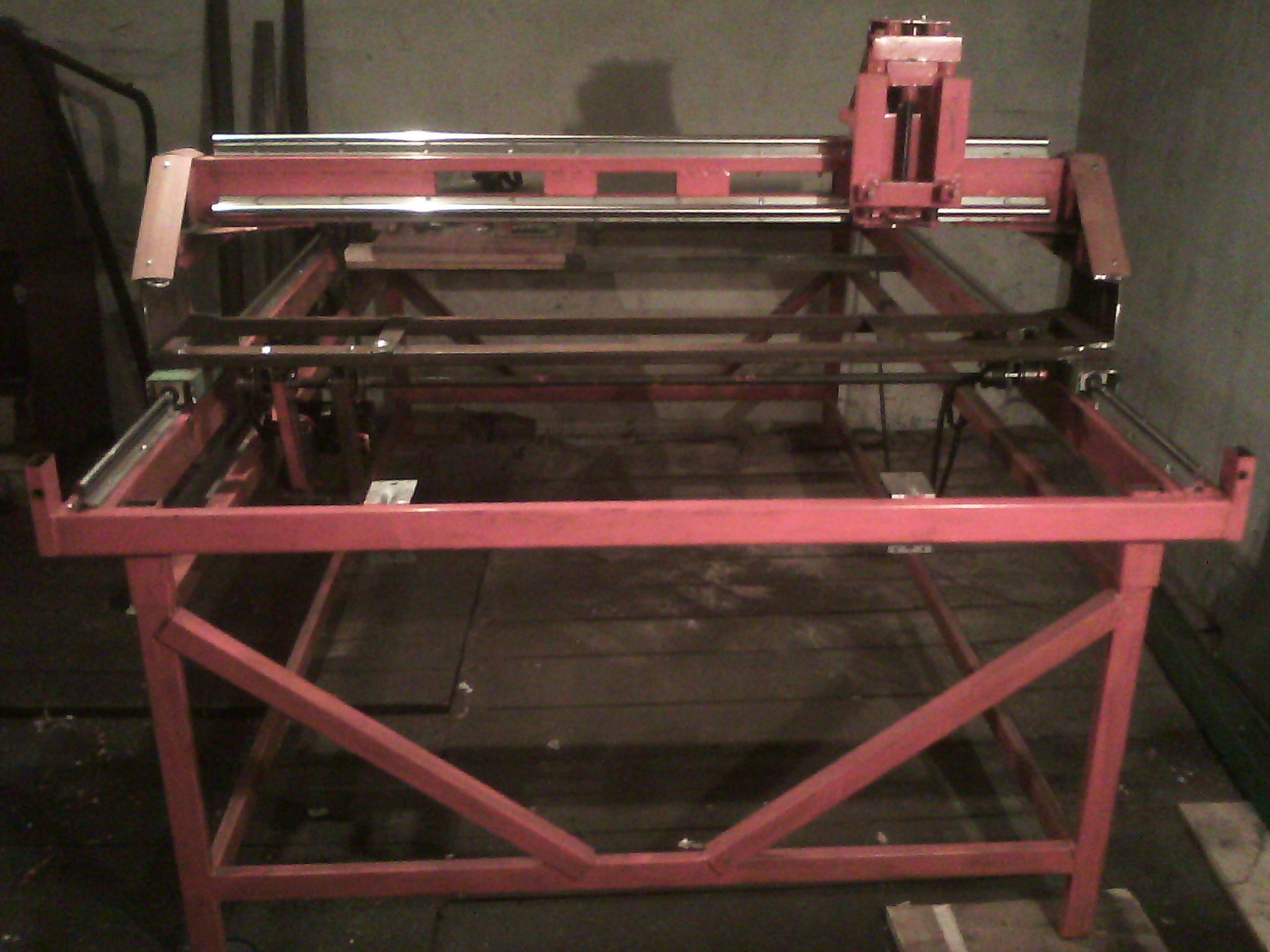

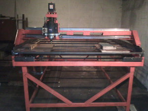

рама- квадратные трубы.и уголок 75 (4066 просмотров) <a class='original' href='./download/file.php?id=33073&mode=view' target=_blank>Загрузить оригинал (441.39 КБ)</a>
DSCN0353.JPG (4066 просмотров) <a class='original' href='./download/file.php?id=33074&mode=view' target=_blank>Загрузить оригинал (456.28 КБ)</a>
DSCN0354.JPG (4066 просмотров) <a class='original' href='./download/file.php?id=33075&mode=view' target=_blank>Загрузить оригинал (442.02 КБ)</a>
DSCN0355.JPG (4066 просмотров) <a class='original' href='./download/file.php?id=33076&mode=view' target=_blank>Загрузить оригинал (448.85 КБ)</a>
DSCN0356.JPG (4066 просмотров) <a class='original' href='./download/file.php?id=33077&mode=view' target=_blank>Загрузить оригинал (405.08 КБ)</a>
DSCN0357.JPG (4066 просмотров) <a class='original' href='./download/file.php?id=33078&mode=view' target=_blank>Загрузить оригинал (457.22 КБ)</a>
DSCN0358.JPG (4066 просмотров) <a class='original' href='./download/file.php?id=33079&mode=view' target=_blank>Загрузить оригинал (455.42 КБ)</a>
DSCN0359.JPG (4066 просмотров) <a class='original' href='./download/file.php?id=33080&mode=view' target=_blank>Загрузить оригинал (456.72 КБ)</a>
DSCN0360.JPG (4066 просмотров) <a class='original' href='./download/file.php?id=33081&mode=view' target=_blank>Загрузить оригинал (438.3 КБ)</a>
концевеки еще не подключил..штекера еще не купил.. (4066 просмотров) <a class='original' href='./download/file.php?id=33082&mode=view' target=_blank>Загрузить оригинал (448.9 КБ)</a>
Сообщения: 11731
Re: станок 2500-1500-200..НОВИЧОК
Сообщения: 22776
Да ладно вам, все когда-то начинали.
Как оно ездит? Движки какие стоят? Как звездочки на вал сажал? Если на трубу основания сесть, сильно прогибается?
ЗЫ я бы под цепь что-нибудь подложил - чтобы она так не провисала, и натянул бы по сильнее.
Кстати, сильно цепь люфтит или нет?

Nick писал(а): ЗЫ я бы под цепь что-нибудь подложил - чтобы она так не провисала, и натянул бы по сильнее.
Nick,цепочку сильно натягивать не надо - стол деформируетса, а полочку на чём ей лежать чтоб не плясала - даже очень нужно.

звездочки проточил под размер..буду чуть переделывать.на х- звезду меньше. переделаю чуть всю систему..сделаю, выкладу фото.

вол - буровая штанга..биения нет..не прогибается- даже на больших скоростях..

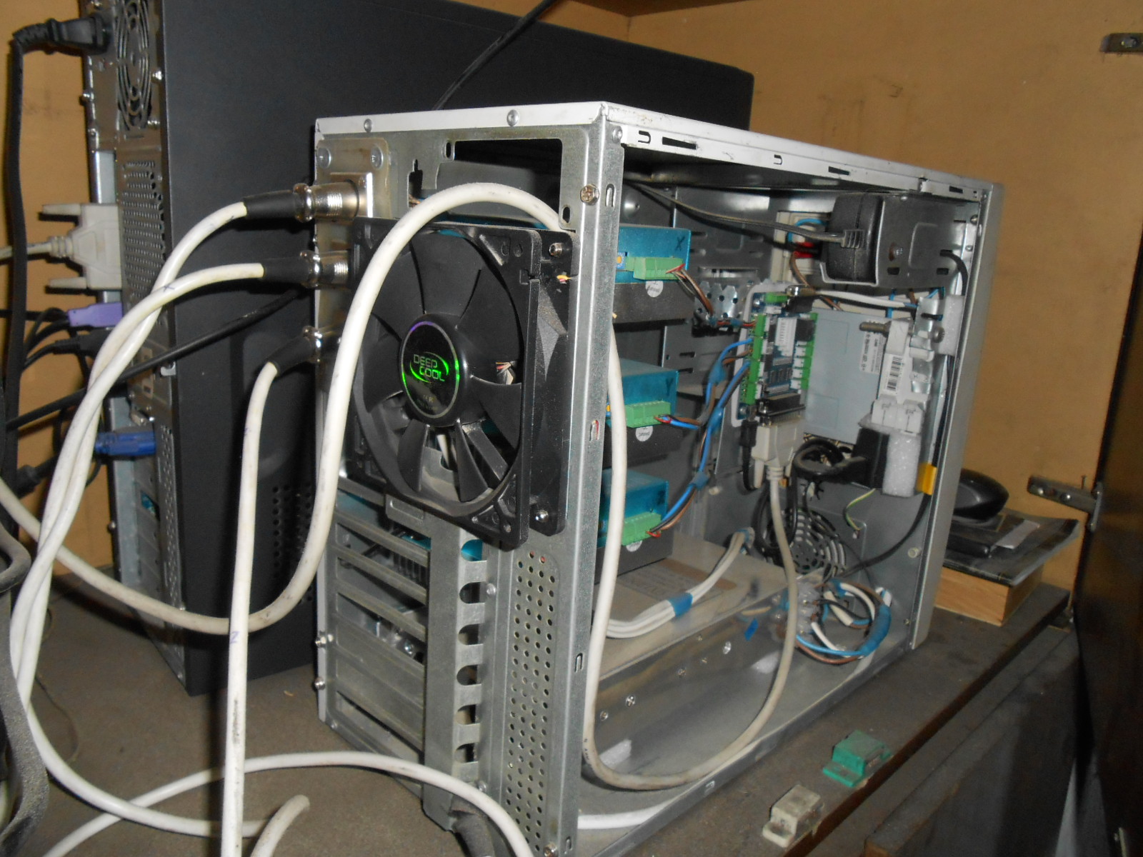

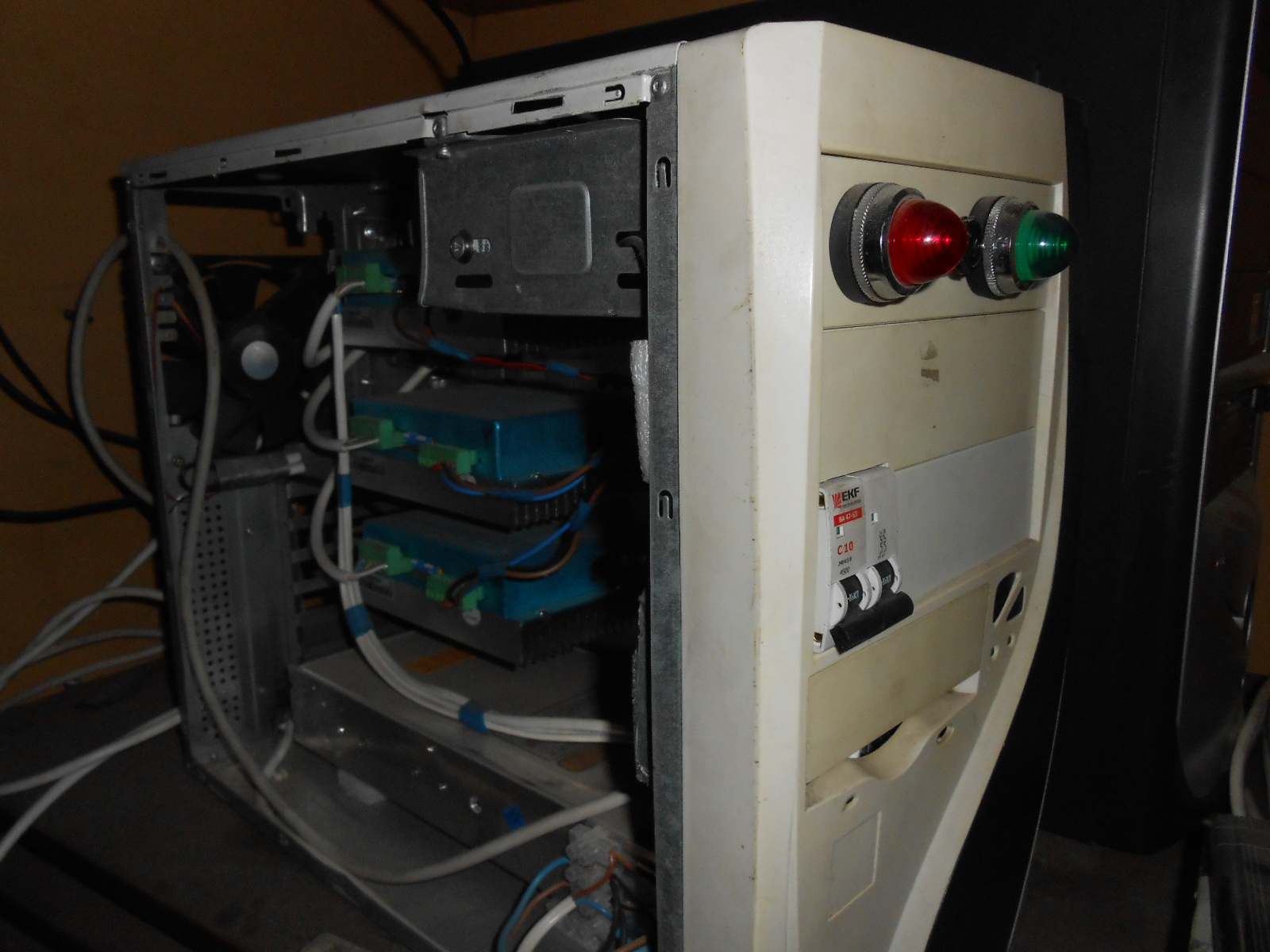

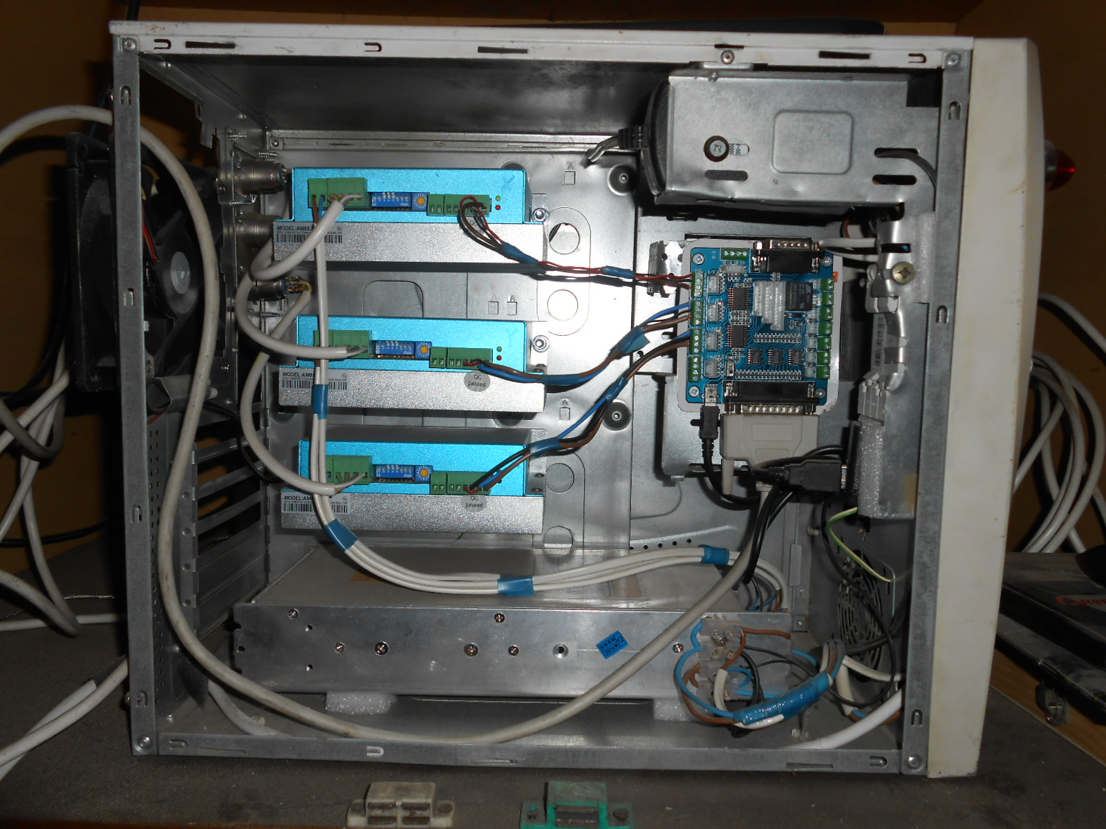

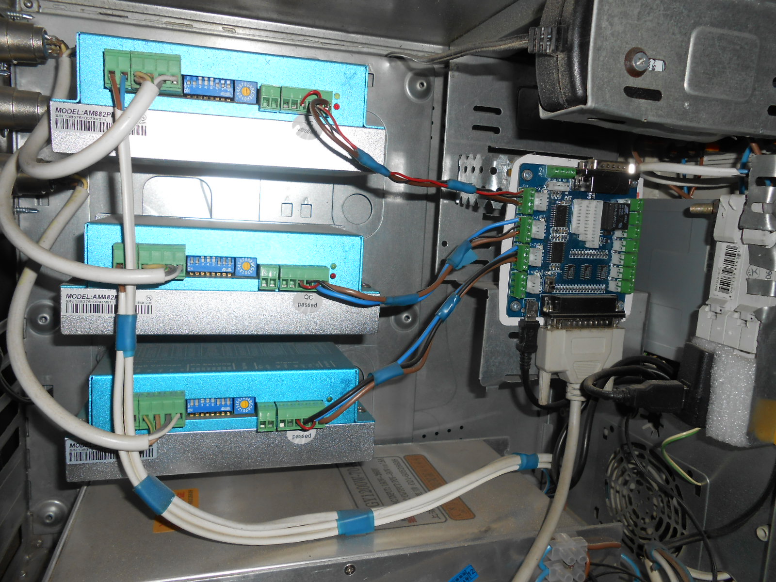

комплектующие
Драйвер шагового двигателя AM882 Leadshine
Шаговый двигатель ST86-150, вал 12.7 мм
Датчик индуктивный SN04-A
Плата коммутации DXB-54
Источник питания импульсный 1200W-70-A, 1.2 кВт, выход 50-83 В
Шаговый двигатель ST86-114D с 2 валами
Генератор импульсов ручной MPG100
Кабель 6*0.2 витая пара экранированный многожильный
Кабель-канал TP15x30 полузакрытый JFLO
Опора кабель-канала JFLO TPH15x30
Кабель LPT DB25-MF 1.4 м

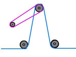

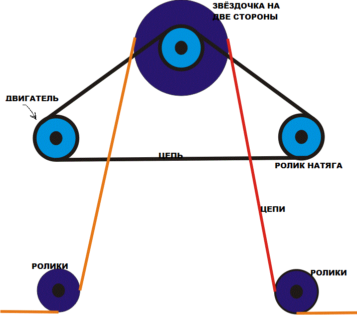

если звезду - зубьев меньше будет- мощней же будет...тянуть лучше будет??? и цепь натянется...

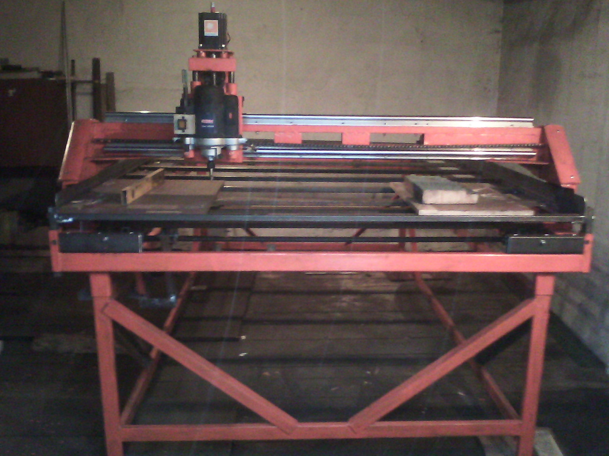

переделка..мощности

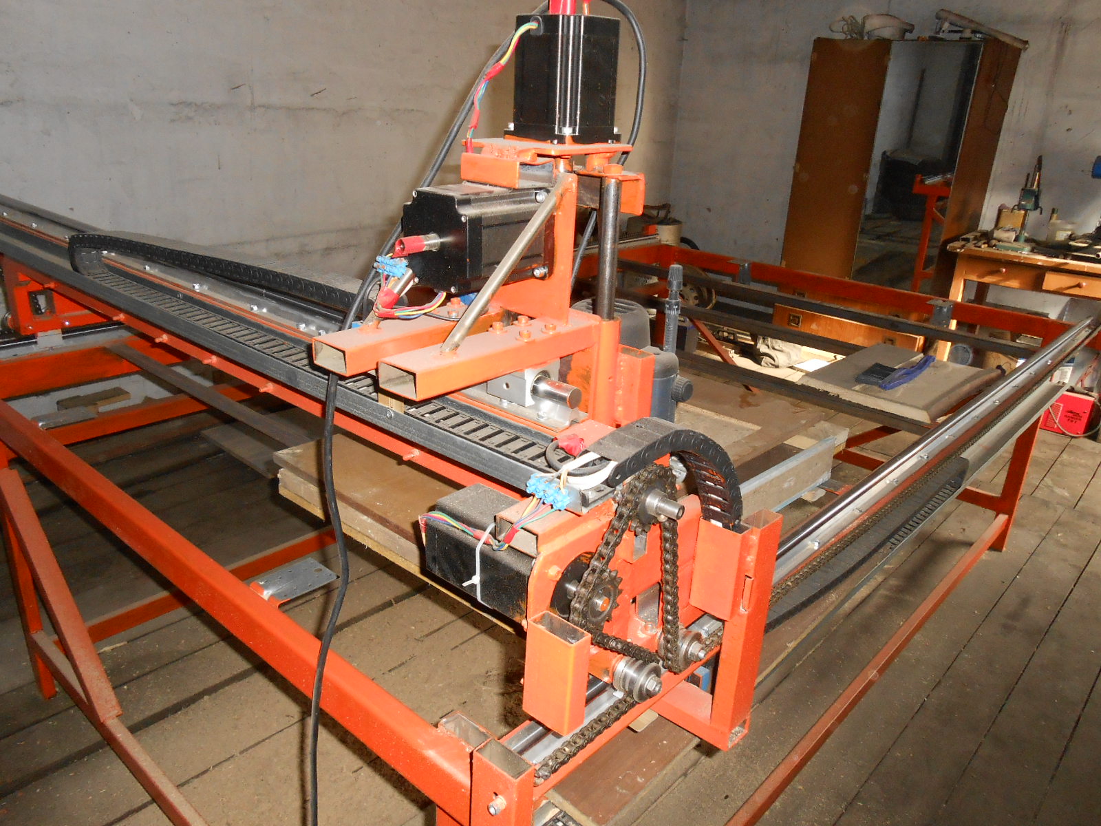

было так (3650 просмотров) <a class='original' href='./download/file.php?id=38312&mode=view' target=_blank>Загрузить оригинал (379 КБ)</a>
было так
стало  ВОТ так (3650 просмотров) <a class='original' href='./download/file.php?id=38313&mode=view' target=_blank>Загрузить оригинал (347.75 КБ)</a>
стало ВОТ так

ДЭН писал(а):если звезду - зубьев меньше будет- мощней же будет...тянуть лучше будет???
Мощней не будет. Мощность - это момент умноженный на угловую скорость, Р = M * w. Угловая скорость меньше - соответственно момент выше при той же мощности. Момент выше - тянуть будет лучше.

СХЕМА ПЕРЕДЕЛКИ
12122.gif (3534 просмотра) <a class='original' href='./download/file.php?id=39489&mode=view' target=_blank>Загрузить оригинал (35.3 КБ)</a>

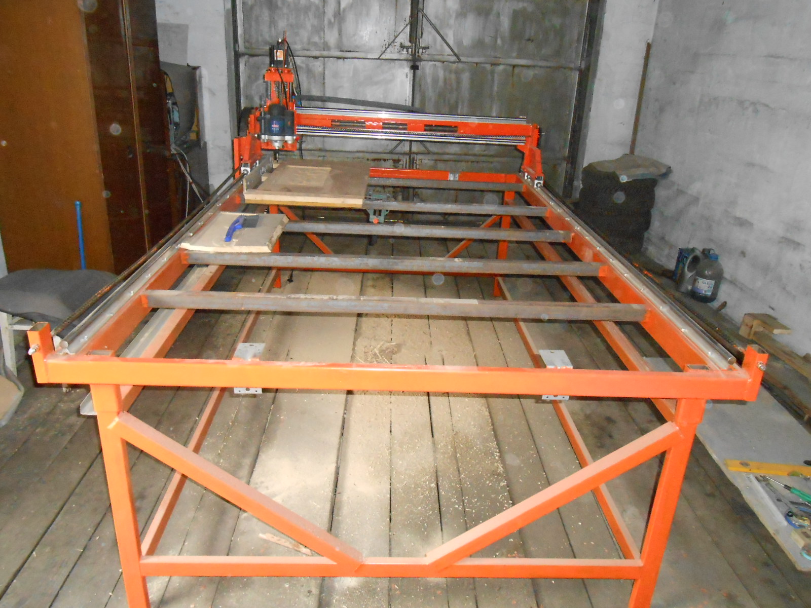

Не так уж и редко можно встретить станки на цепях на просторах интернета.
А какие изделия на нем делаются, можно фото?

ТЛЬКО НАЧАЛ //В ГАРАЖЕ МОРОЗ..ОСТАНОВИЛОСЬ ВСЁ..
..ПЕРЕЕЗД В ДРУГОЕ ПОМЕЩЕНИЕ. .НО РАБОТАЕТ ОТЛИЧНО.
.ПО МЕЛОЧИ ДЕЛАЛ..ШУСТРЫЙ..

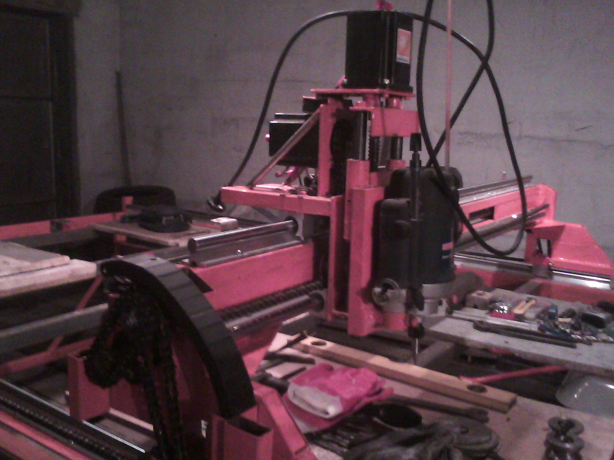

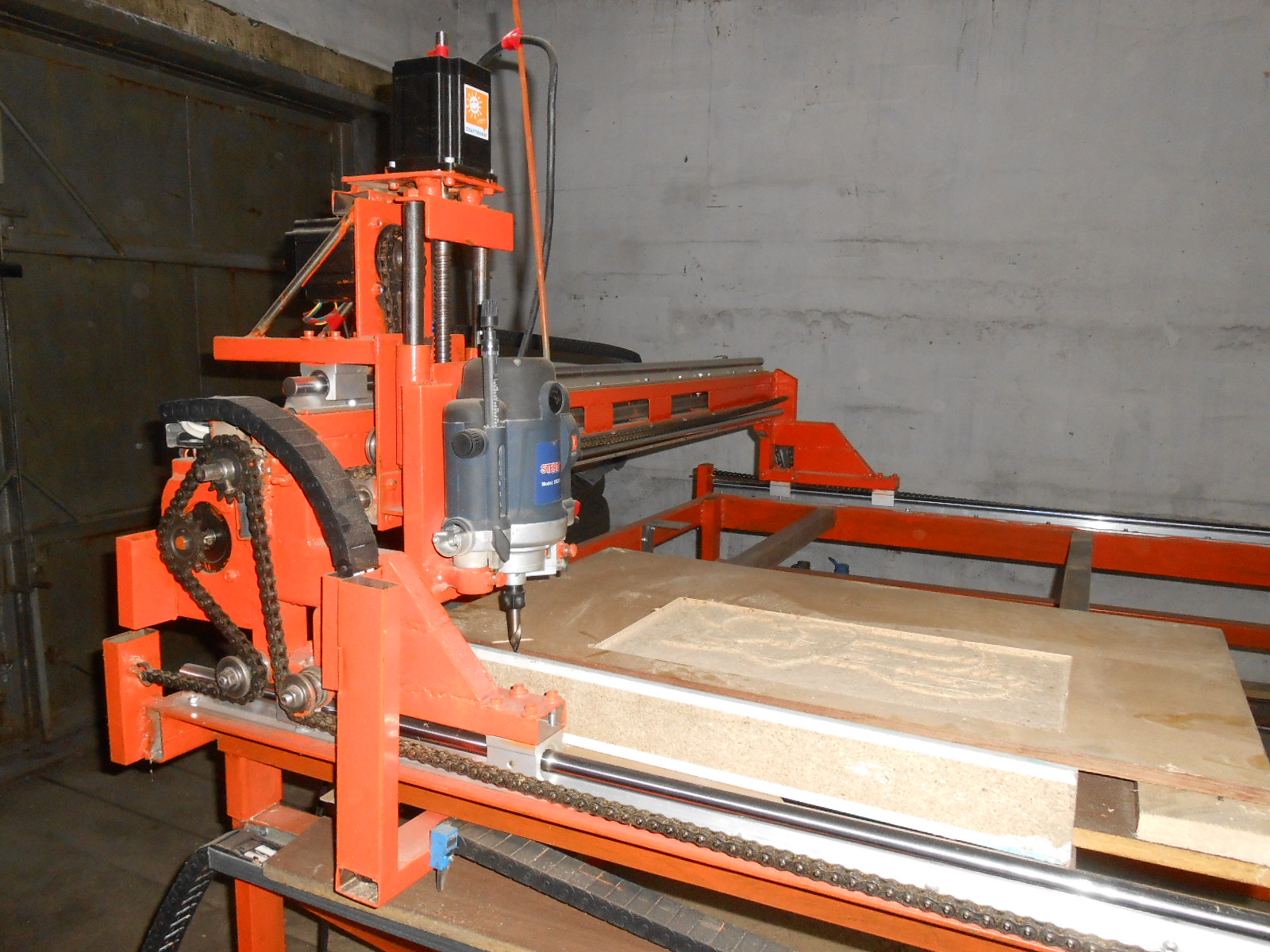

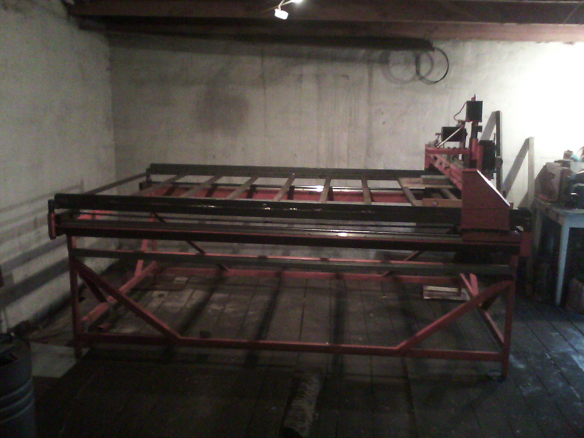

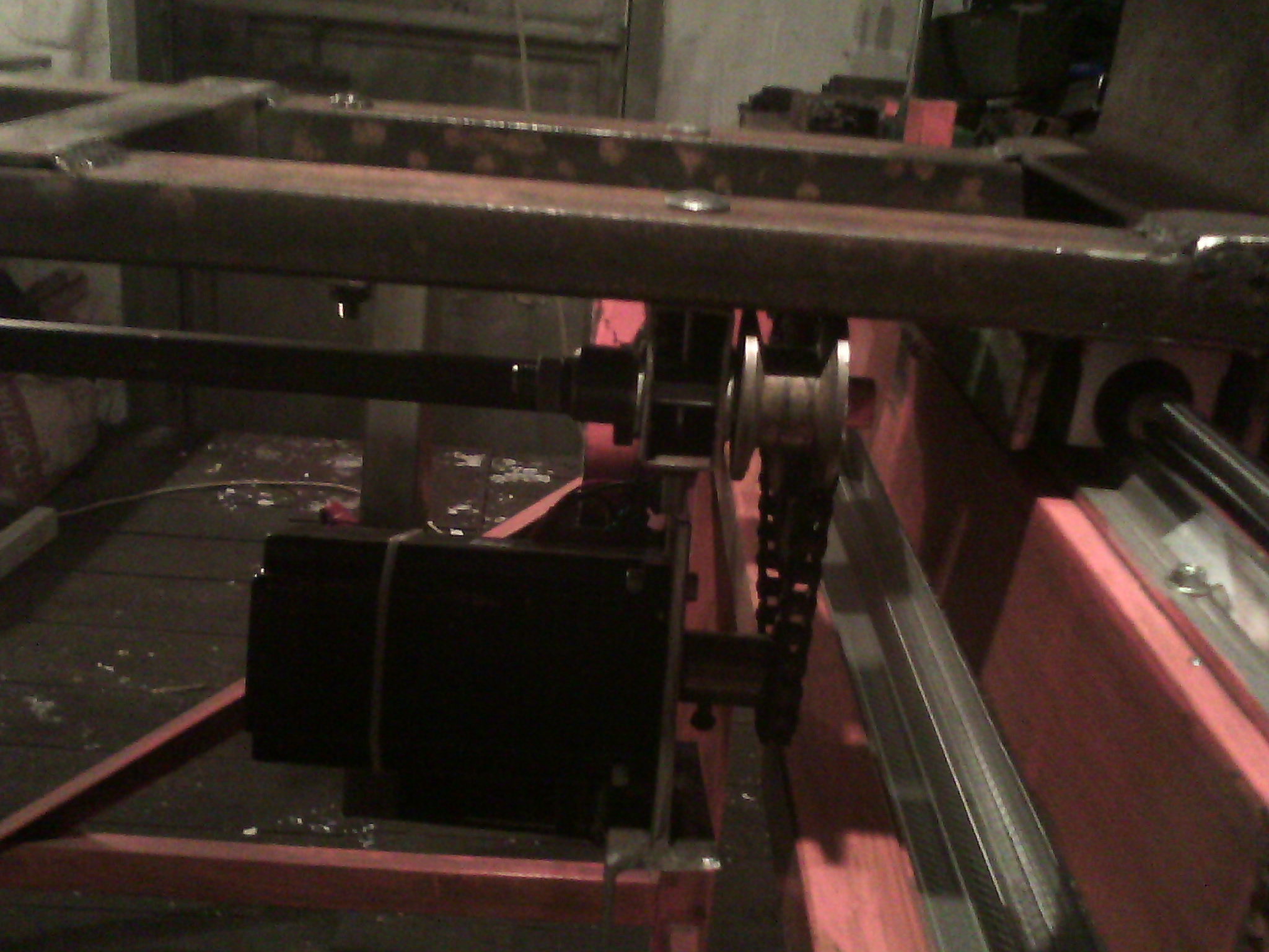

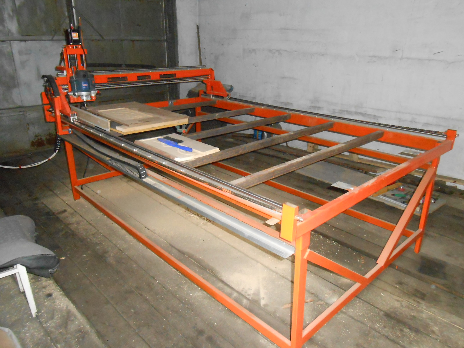

Переделка . станка
вот что получилось

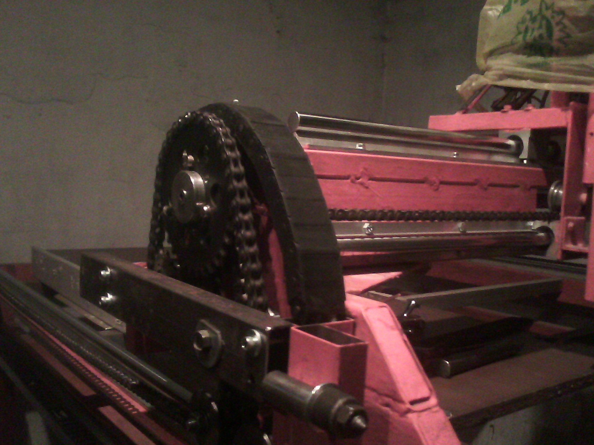

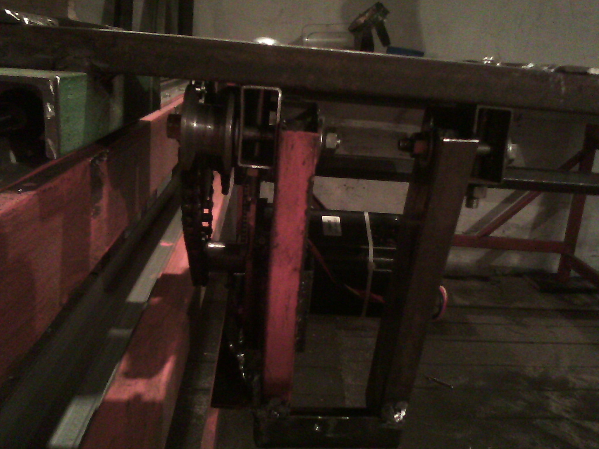

IMG_20150120_185348.jpg (3247 просмотров) <a class='original' href='./download/file.php?id=44216&mode=view' target=_blank>Загрузить оригинал (358.82 КБ)</a>
IMG_20150228_175915.jpg (3247 просмотров) <a class='original' href='./download/file.php?id=44217&mode=view' target=_blank>Загрузить оригинал (344 КБ)</a>
цепи. вал звездочки. всё под столом в нутри. (3247 просмотров) <a class='original' href='./download/file.php?id=44218&mode=view' target=_blank>Загрузить оригинал (373.75 КБ)</a>

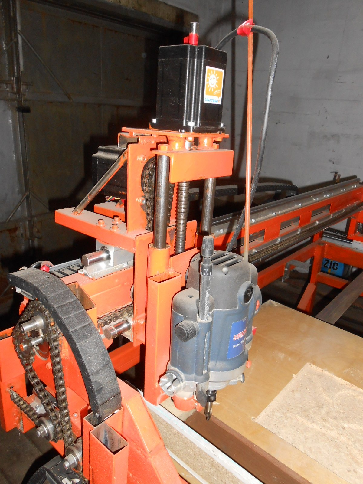

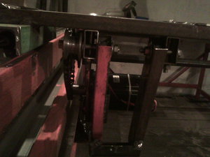

ось Х
механизм
IMG_20150120_185515.jpg (3240 просмотров) <a class='original' href='./download/file.php?id=44222&mode=view' target=_blank>Загрузить оригинал (330.32 КБ)</a>
IMG_20150120_185455.jpg (3240 просмотров) <a class='original' href='./download/file.php?id=44223&mode=view' target=_blank>Загрузить оригинал (321 КБ)</a>
