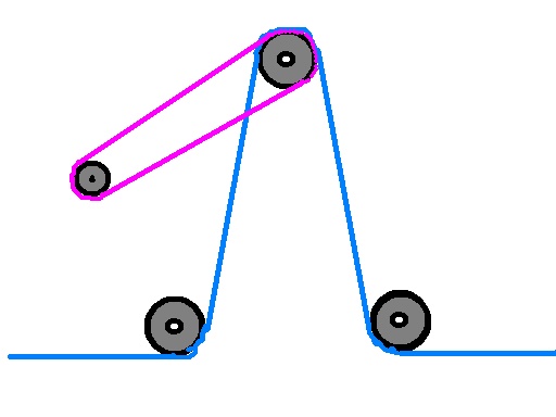

если звезду - зубьев меньше будет- мощней же будет...тянуть лучше будет??? и цепь натянется...

ДЭН писал(а):если звезду - зубьев меньше будет- мощней же будет...тянуть лучше будет???
Мощней не будет. Мощность - это момент умноженный на угловую скорость, Р = M * w. Угловая скорость меньше - соответственно момент выше при той же мощности. Момент выше - тянуть будет лучше.

СХЕМА ПЕРЕДЕЛКИ
