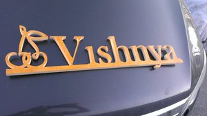

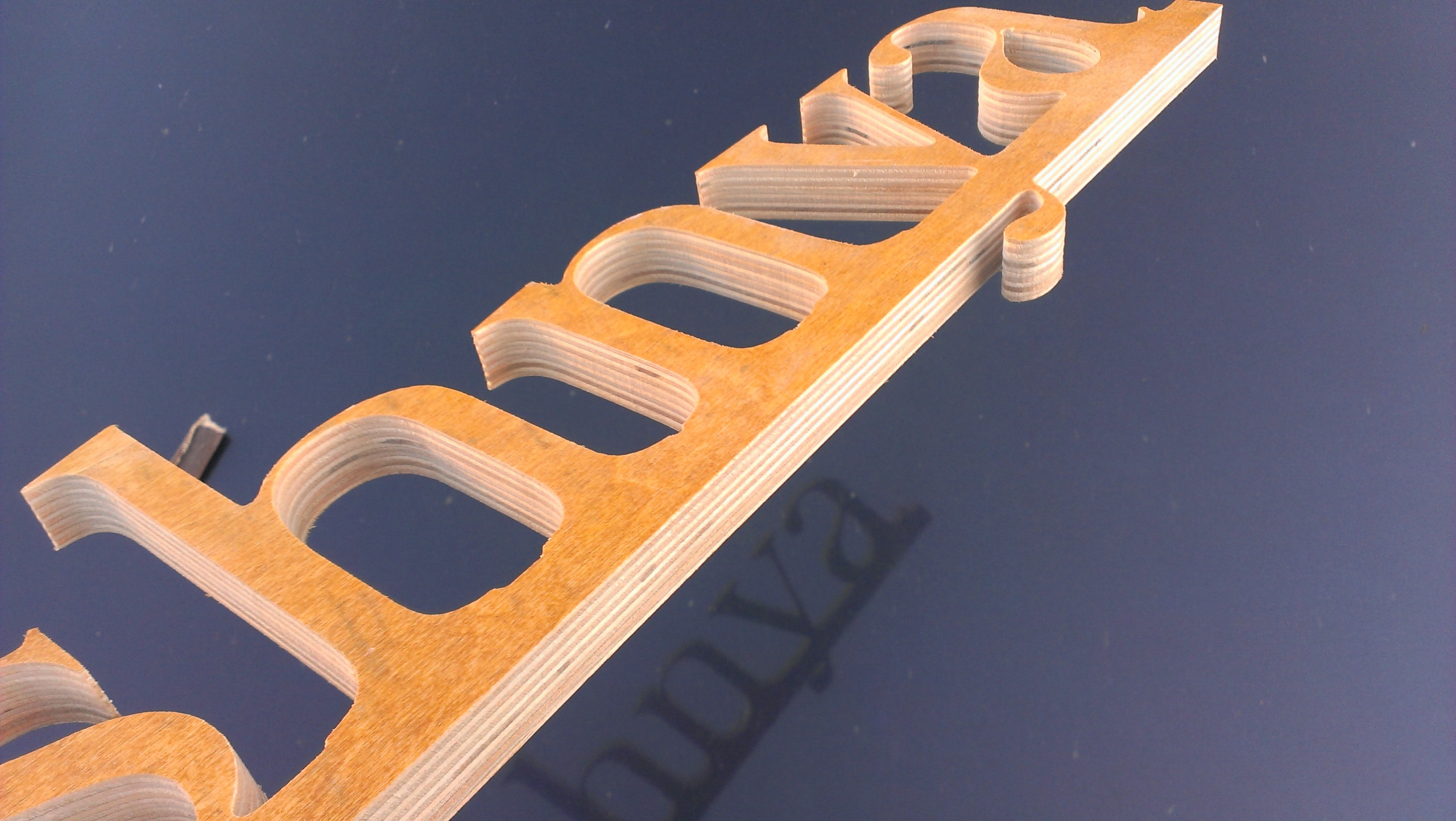

попил сегодня фанеру 18 мм толщиной фрезой 1 зубой 4 мм при скорости 1500 за один проход. быстрее не рискнул, заказчик стоял над душой ( сидел в лексусе и трындел по телефону ).
резал по 10 мм за проход на скорости 3000. было нормально. но дольше по времени.

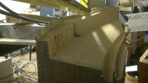

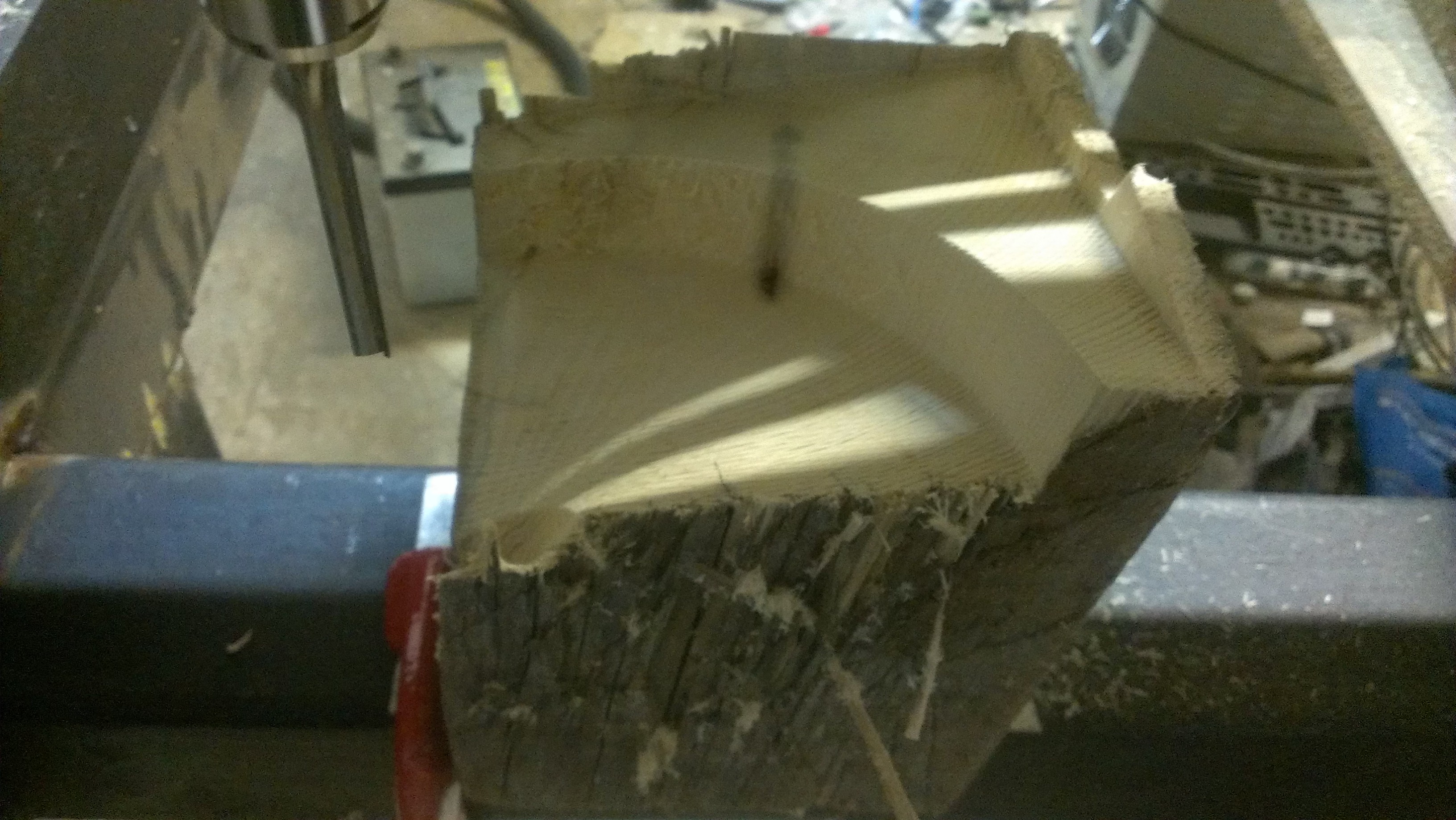

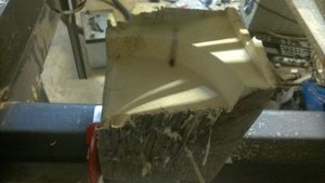

фрезеровал бревно.
указал скорость работы 2100 мм/м, все равно работа шла при 1260, на прямых участках.
в тексте изменения скорости нет.
размер детали 143х143 и высота профиля 120 мм. резал фрезой длиной 60 мм. предварительно визуально проверял в солидворксе, не ударится ли инструментом об деталь. не ударился.
но скорость в 1260 удручает.
не сильно видно изгиб, извините (1811 просмотров) <a class='original' href='./download/file.php?id=33163&mode=view' target=_blank>Загрузить оригинал (1.17 МБ)</a>
перепад высот 90+ мм. это 1/4 витка одного патентованого элемента. (1811 просмотров) <a class='original' href='./download/file.php?id=33164&mode=view' target=_blank>Загрузить оригинал (1.1 МБ)</a>
Сообщения: 11731
Re: скоростной фрезер 900х2000
pkasy писал(а):Но скорость в 1260 удручает.
Да уж, учитывая многообещающий заголовок темы.
Сообщения: 22776
pkasy писал(а):указал скорость работы 2100 мм/м, все равно работа шла при 1260, на прямых участках.
Покажи Gкод....
