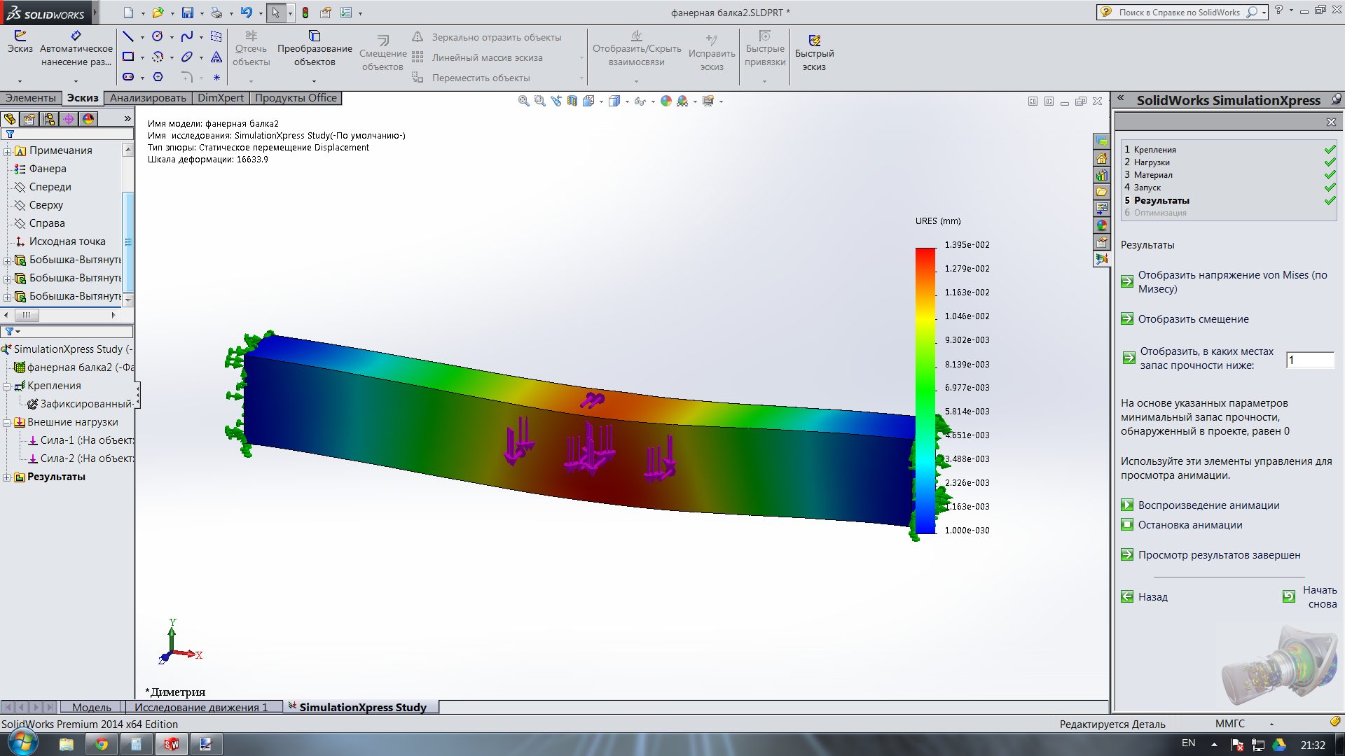

aftaev писал(а):ukr-sasha, ты бы результаты писал, мне не видно че там получается
ukr-sasha писал(а):Прогибы соответственно 8 микрон и 2 сотки (0,008мм и 0,02мм).
ukr-sasha
Сообщения: 3401
Репутация: 2181
Откуда: Киев, Украина
Re: Фанерный Чемпион
Сообщение ukr-sasha »
michael-yurov писал(а):Саш, у тебя боковины жестко фиксированы обе, а нужно, чтобы одна боковина могла перемещаться вдоль балки портала.
Что то пропустил, зачем?
michael-yurov писал(а):И напомни еще какая нагрузка?
50Н = 5 кг, в центральной части балки на длине 500 мм.

Миша, при расчетах, защемление балки по торцам жесткое. Естественно в реальности такого не будет.
Добавил боковую нагрузку тоже на длине 500 мм в центральной части балки. Усилие тоже 50Н.
Результаты: 0,04мм и 0,015мм прогибы, для разных вариантов боковин.

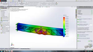

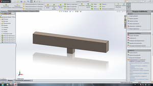

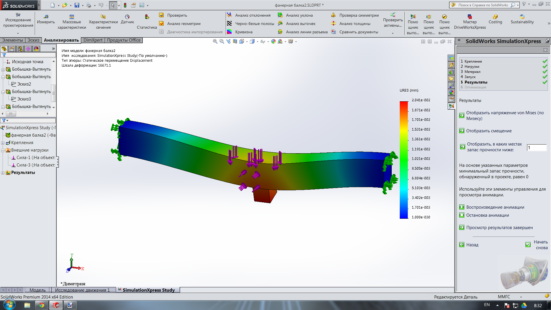

aegis писал(а):ukr-sasha, Горизонтальную силу приложи на вылете 100мм ниже низа балки. скажем добавь там бобышку чтобы минимизировать изгиб самого элемента, тогда к изгибу добавится еще кручение и картинка будет очень интересная))) ну и длину подправь - 2400мм (писалось выше). ну и ферму обычно ставят поочередно в разные стороны а не так как ты нарисовал
Длина 2500. Внизу бобышка 150х150х150, давление на нее 50Н.
Результат 0,02мм.
Миша, по поводу фермы - приложил картинку. ИМХО разницы не будет.
stal-ferma-1023x509.jpg (2607 просмотров) <a class='original' href='./download/file.php?id=31322&mode=view' target=_blank>Загрузить оригинал (86.79 КБ)</a>
балка в2-7.png (2607 просмотров) <a class='original' href='./download/file.php?id=31323&mode=view' target=_blank>Загрузить оригинал (509.16 КБ)</a>
балка в2-8.png (2607 просмотров) <a class='original' href='./download/file.php?id=31324&mode=view' target=_blank>Загрузить оригинал (434.19 КБ)</a>

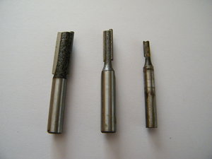

michael-yurov писал(а): А какие у вас фрезы?
Кукурузу, например, народ почему любит? потому, что ее не колбасит. Нет резонансных вибраций - нет проблем при раскрое (на не жестких станках - только некоторое отклонение в сторону противоположную усилию фрезеровки).
А если взять однозубую, диаметром миллиметров 12? неужели вибрации не будет при фрезеровке на таком станке?
Нет, ее, конечно, не сломает - она большая и крепкая, и при ударе о дерево ничего с ней не будет...
Но вою (из за вибраций) от такого станка будет дофига и больше.
Фрезы у меня для резки самые простые с твёрдосплавными пластинами которые я сам могу затачивать.
Фреза 4мм однопёрая
DSCF1596.JPG (2596 просмотров) <a class='original' href='./download/file.php?id=31327&mode=view' target=_blank>Загрузить оригинал (712.23 КБ)</a>
и не какова воя от вибрацый я не слышу, вот когда тональность звука меняетса - это как сигнал о подтуплении фрезы.
Вот тут видик правда не про то как фрезу колбасит (ещё не сделал), а про то что вырезанно 4мм фрезой из фотки.
http://youtu.be/iNiC_QzcCE4
А вой и то что его порождает наверно моя деревяшка поедает и не даёт развиватса и усиливатса как в стальной трубе.
