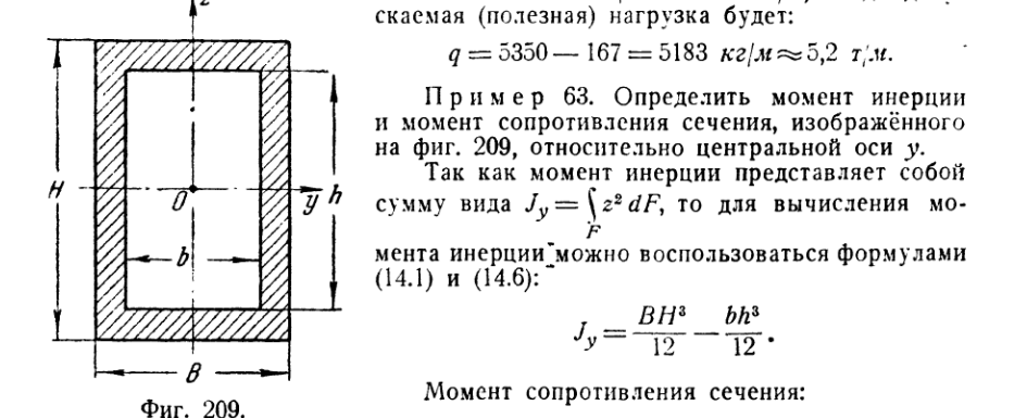

Сергей Саныч, да ладно. берем простой пример - стальная полоса шириной 100мм, толщиной 10 против доски такой же ширины и толщиной 50мм чистый изгиб.
жесткость пропорциональна моменту инерции*модуль Юнга
момент инерции b*H^3/12, тоесть при равной ширине нас интересует только куб высоты
Модуль Юнга у железа 200ГПа, у дерева 10ГПа
если брать отношение сталь/дерево то после сокращения равных компонентов получим (не важно в системе СИ или нет, у нас отношение):
(10^3*200)/(50^3*10)=0.16
с линейкой такое проканает. а вот если посчитать реальную балку, где есть 2 пояса и стенка, то выходит другая картинка.
усложняем задачу. к примеру разнесли верхний и нижний пояс на 200мм, толщины стенок остались те же. тоесть высота балки остается прежней, в стальной конструкции внутри остается 200-10*2=180мм, в деревянной 200-50*2=100мм
задача считается как разность внешнего и внутренней фигуры.
Беляев 296я страница (2846 просмотров) <a class='original' href='./download/file.php?id=31081&mode=view' target=_blank>Загрузить оригинал (170.56 КБ)</a>
считаем.
сталь (200^3-180^3)*200= 433.6*10^6
дерево (200^3-100^3)*10=70*10^6
433/70=6 с копейкой раз сталь прочнее будет.
если бы дерево было бы цельным брусом, то вышло бы (200^3-0^3)*10=80*10^6, тоесть в 5 раза слабее балки такой же высоты.
да, можете сказать что у нас неравные условия и стоит посчитать когда мясо уходит в наружу, а не вовнутрь. не вопрос, уйдем и на такое желание. мне то что.
стальная балка будет иметь размеры как в предыдущем расчете, дерево станет высотой внутри 200, снаружи 200+50*2=300мм. как бы в полтора раза выше - явно неравные условия, но мы продолжим нашу задачку.
дерево (300^3-200^3)*10=190*10^6
делим 433/190=2,1 раза сталь более жесткая при меньшей высоте в полтора раза

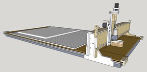

Спасибо уважаемые за участие. Я смотрю разгорелись жаркие споры. Конечно много пустозвонной демагогии если бы а да я бы. По причине жаркого желания высказаться многие невнимательно читают мои сообщения. Но! Кое что полезного я извлек.
ukr-sasha писал(а):ТС, воспринимай мои сообщения, впрочем, как и остальных форумчан, как желание предостеречь от ошибок.
Я за этим и здесь и очень благодарен тебе за расчет, только короб будет закрытым и передняя панель двойная, что хорошо видно на первом снимке. Открытым коробом я лишь показал размещение двигателя. Не сложно ли тебе еще раз посчитать с учетом новых данных? А новые данные такие. Приняв во внимание также конструктивные замечания и адекватные доводы aegis, а также не совсем адекватные от aftaev, я немного модернизировал портал.
Так как основная нагрузка идет на Х ось, то все же поставлю 16 опоры. На 60 кг портала думаю достаточно. (2770 просмотров) <a class='original' href='./download/file.php?id=31105&mode=view' target=_blank>Загрузить оригинал (412.38 КБ)</a>

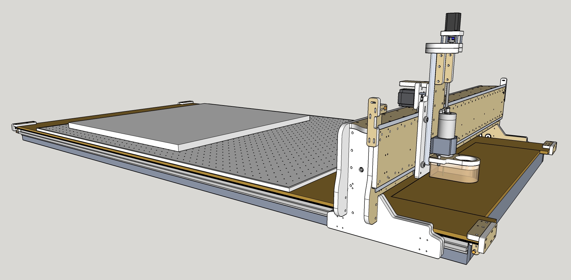

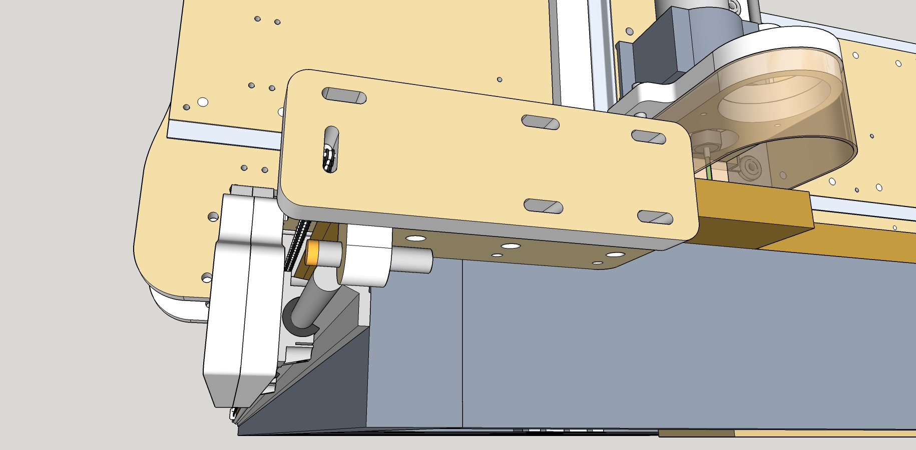

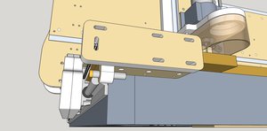

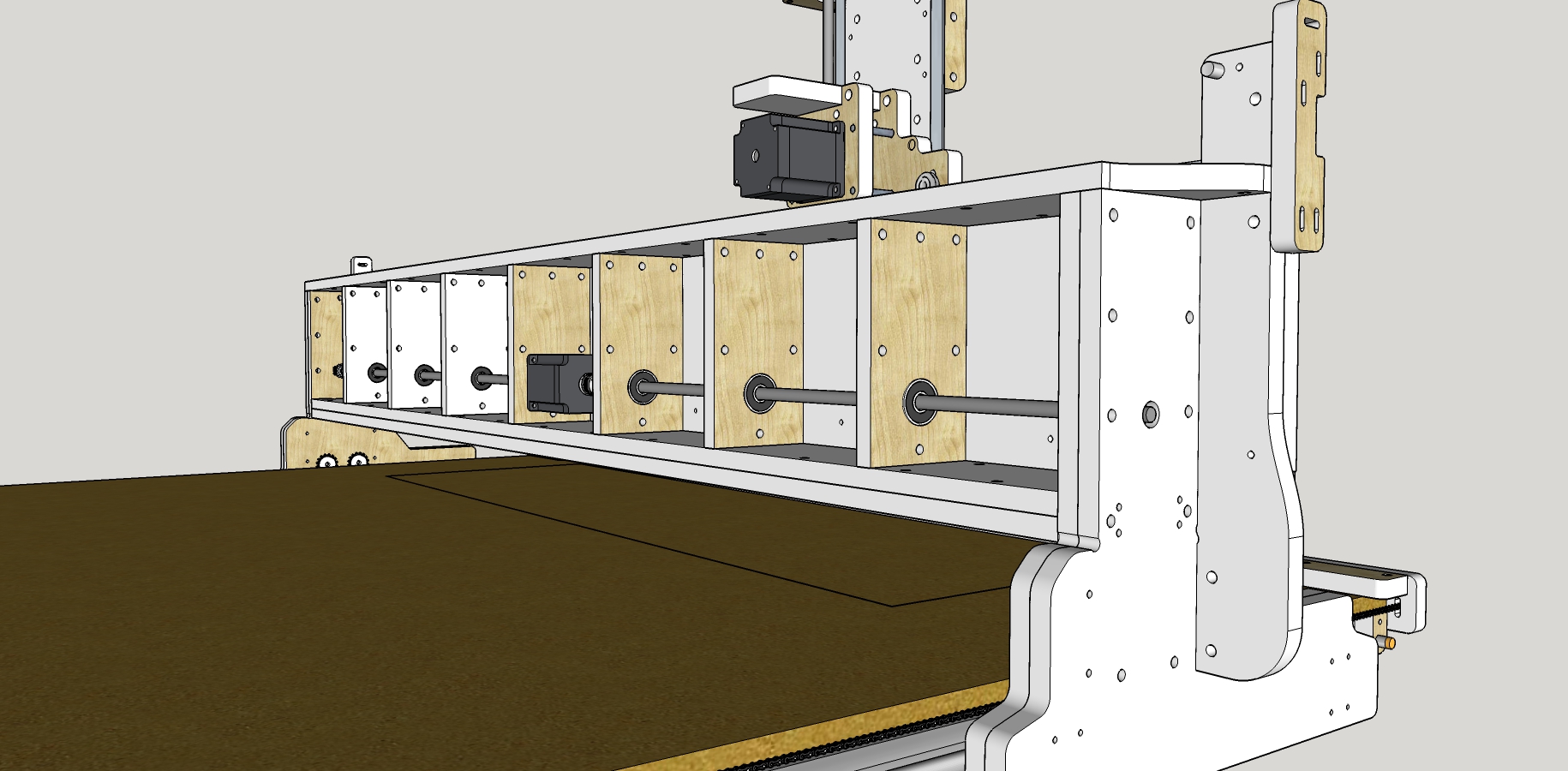

Боковые опоры теперь сдвоенные (2770 просмотров) <a class='original' href='./download/file.php?id=31106&mode=view' target=_blank>Загрузить оригинал (334.45 КБ)</a>

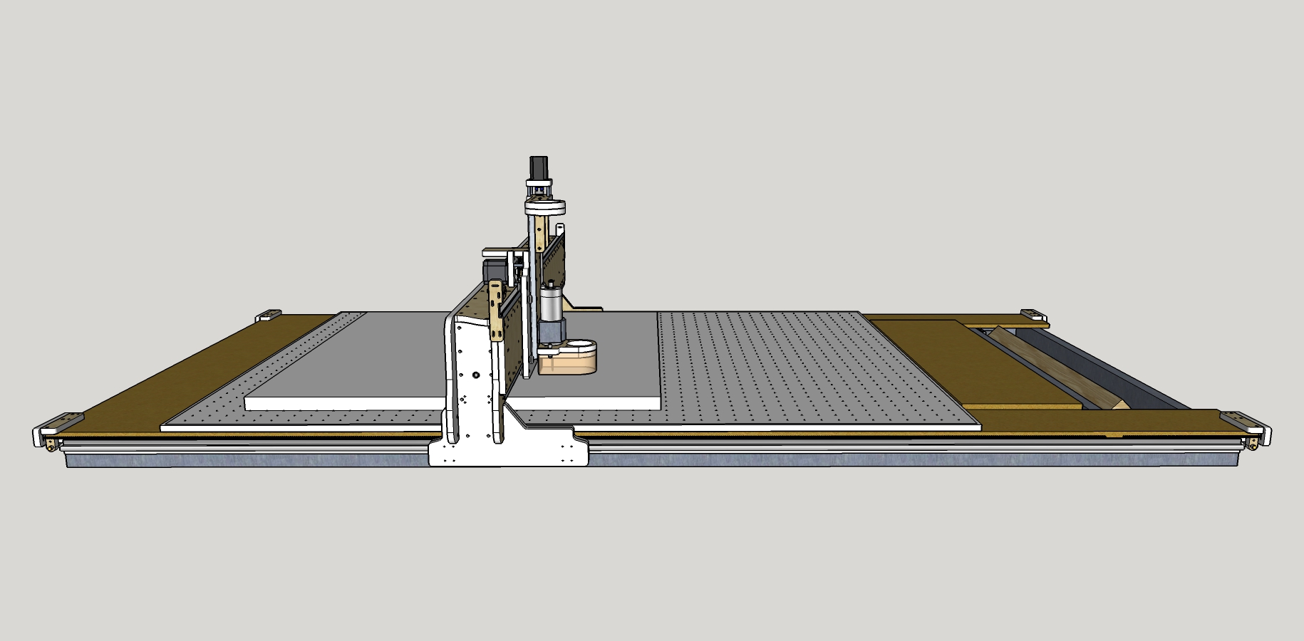

Размер стола пришлось уменьшить до максимальной длины рельса, что нашел =4050 Рабочее поле около 3630. Но в принципе длина нужна прямым тетивам, а их легко подвинуть и не часто в этом даже нуждаюсь. Лестницы в основном поворотные. (2770 просмотров) <a class='original' href='./download/file.php?id=31107&mode=view' target=_blank>Загрузить оригинал (260 КБ)</a>

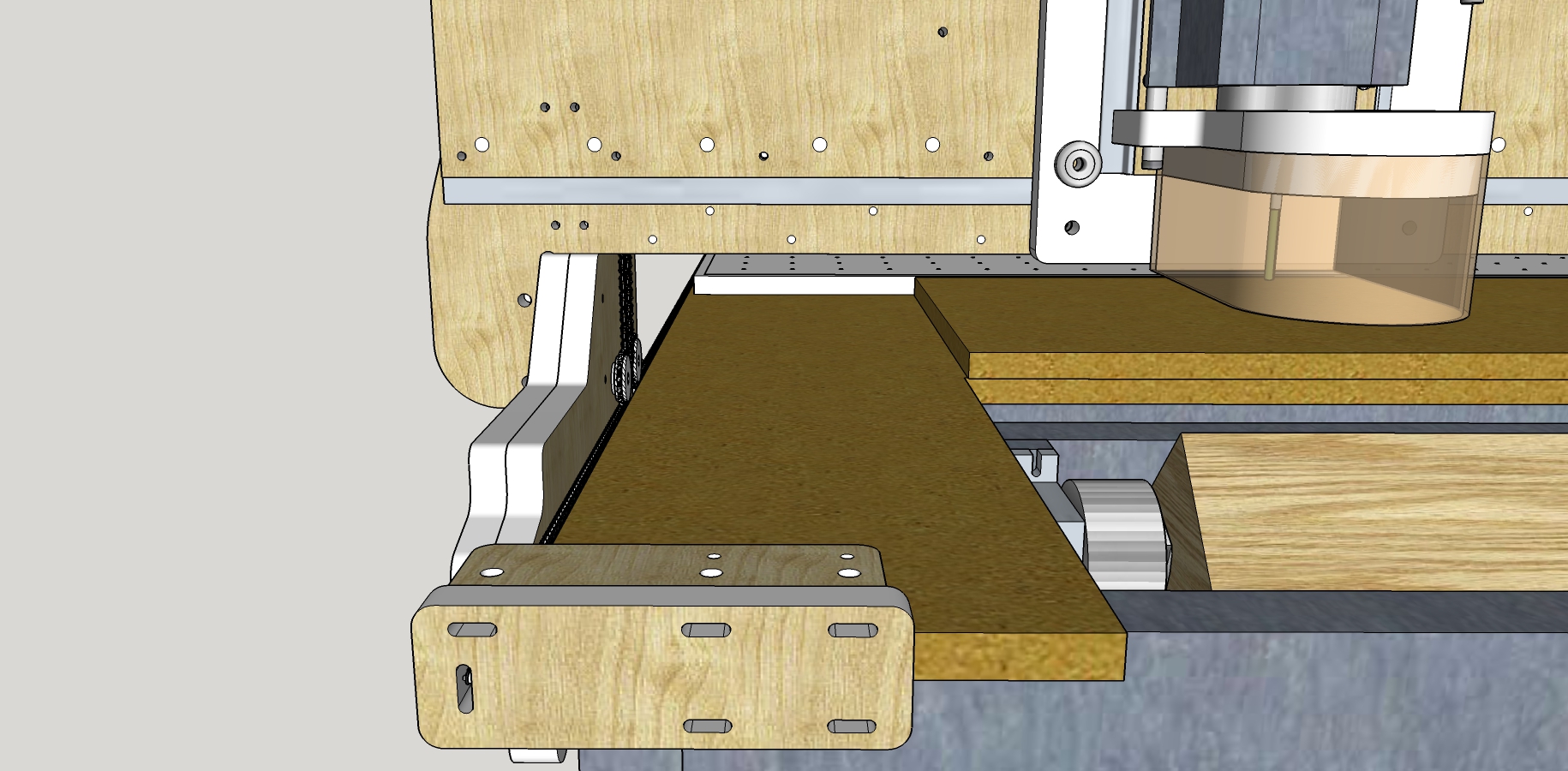

Нижняя поперечная балка тоже сдвоенная увеличить сопротивление на кручение чтобы. Задняя стенка есть. (2770 просмотров) <a class='original' href='./download/file.php?id=31108&mode=view' target=_blank>Загрузить оригинал (504.26 КБ)</a>
Новая конфигурация опоры позволила переместить цепь внутрь, и теперь легко сделать поддержку цепи. (2770 просмотров) <a class='original' href='./download/file.php?id=31109&mode=view' target=_blank>Загрузить оригинал (662.96 КБ)</a>

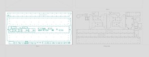

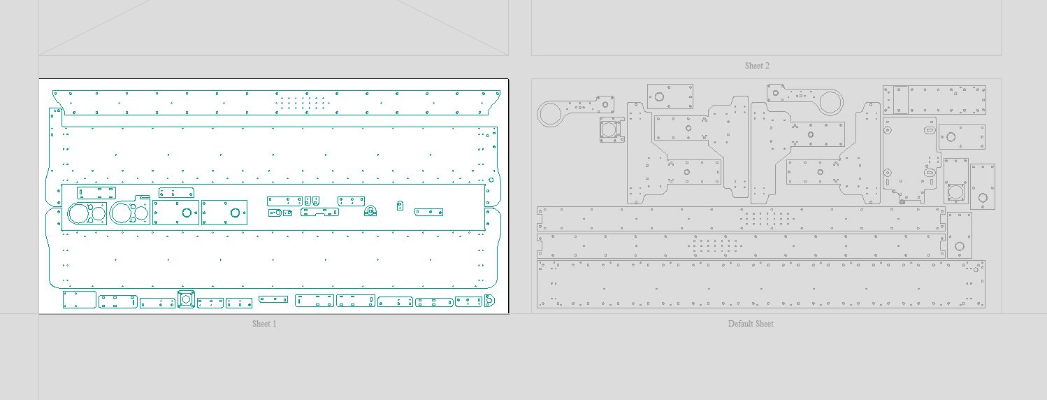

Все детали все еще легко умещаются на два фанерных листа (2770 просмотров) <a class='original' href='./download/file.php?id=31111&mode=view' target=_blank>Загрузить оригинал (85.03 КБ)</a>

Что касается рельс по Y и Z, то пока прорабатываю вопрос. Возожны разные решения решения, да и модернизация в случае необходимости в будущем не составит труда. Здесь можно самому зделать http://www.cnczone.com/forums/linear-an ... llers.html V groove самый подходящий вариант, но пока не нашел в Беларуси. Пока только здесь нашел и то неизвестно... http://slavyansk.all.biz/linejnye-napra ... 82DV_l_uDt Да и дорогие они как-то слишком http://www.ebay.com/itm/302040-15-5-8-2 ... 1e8e2956da. Кстати, и алюминиевые есть https://www.kickstarter.com/projects/vg ... fordable-a

А каким образом вы тягать собираетесь ось Y? Видны только двигатель в портале и выводы вала на обе стороны - а дальше как?
AVK74
Сообщения: 1831
Репутация: 335
Откуда: Уфа
Re: Фанерный Чемпион
Сообщение AVK74 »
Дык это я так понимаю для Х ось в портале, для Y двигатель сверху видно, прямо на каретке.
megagad
Сообщения: 3152
Репутация: 712
Сообщение megagad »
Извиняюсь, понял кинематику - в портале - для X, а для Y на оси Z висит двигатель. За сим ещё вопрос - как собираетесь разгружать ось двигателя Y?

Blackhead, я бы рельсы ставил вертикально. у меня стояли подобным образом как сейчас нарисованы на токарном - не понравилось потому что все держалось на винтах - короче жесткость немного не та. у меня правда нагрузки поболее были, но не то это

А не лучше всеже вместо цепей поставить рейки зубчатые? Стоят они совсем недорого, можно соединять и конструкция практически не изменится. Намного ведь лучше будет

Blackhead писал(а):Не сложно ли тебе еще раз посчитать с учетом новых данных?
Сейчас времени нет, только на выходных.
Посмотри внимательно на эту информацию: https://www.google.com.ua/search?q=%D1% ... 36&bih=769
Очень рекомендую перепроектировать не только балку, но и станину станка, учитывая её.
Так ты сможешь добиться максимальной жесткости от фанеры.

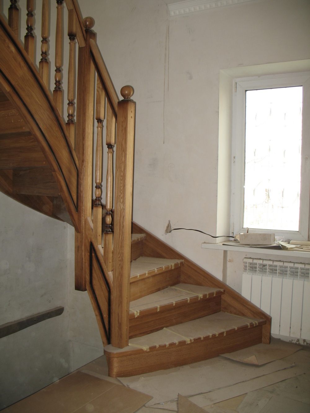

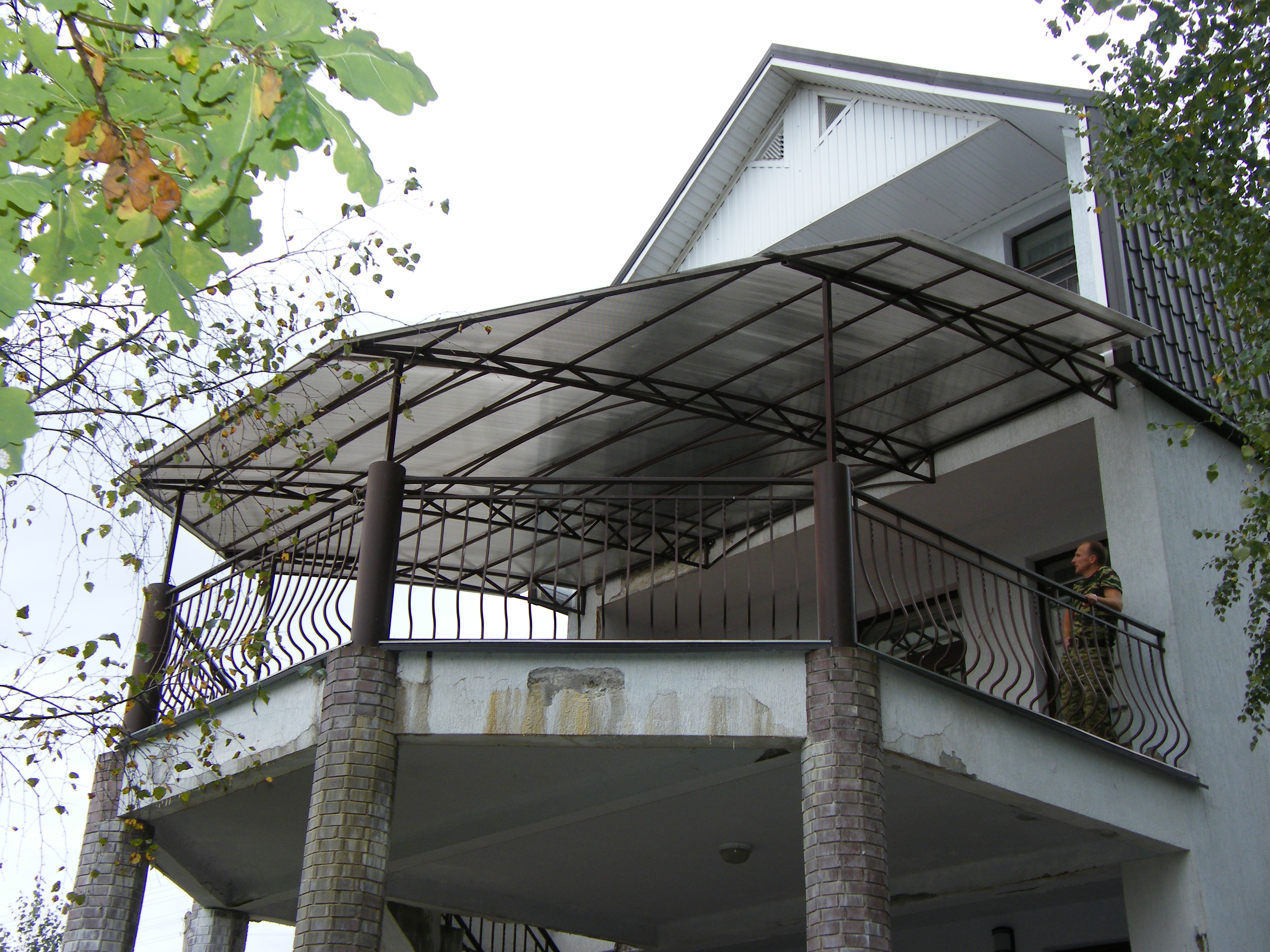

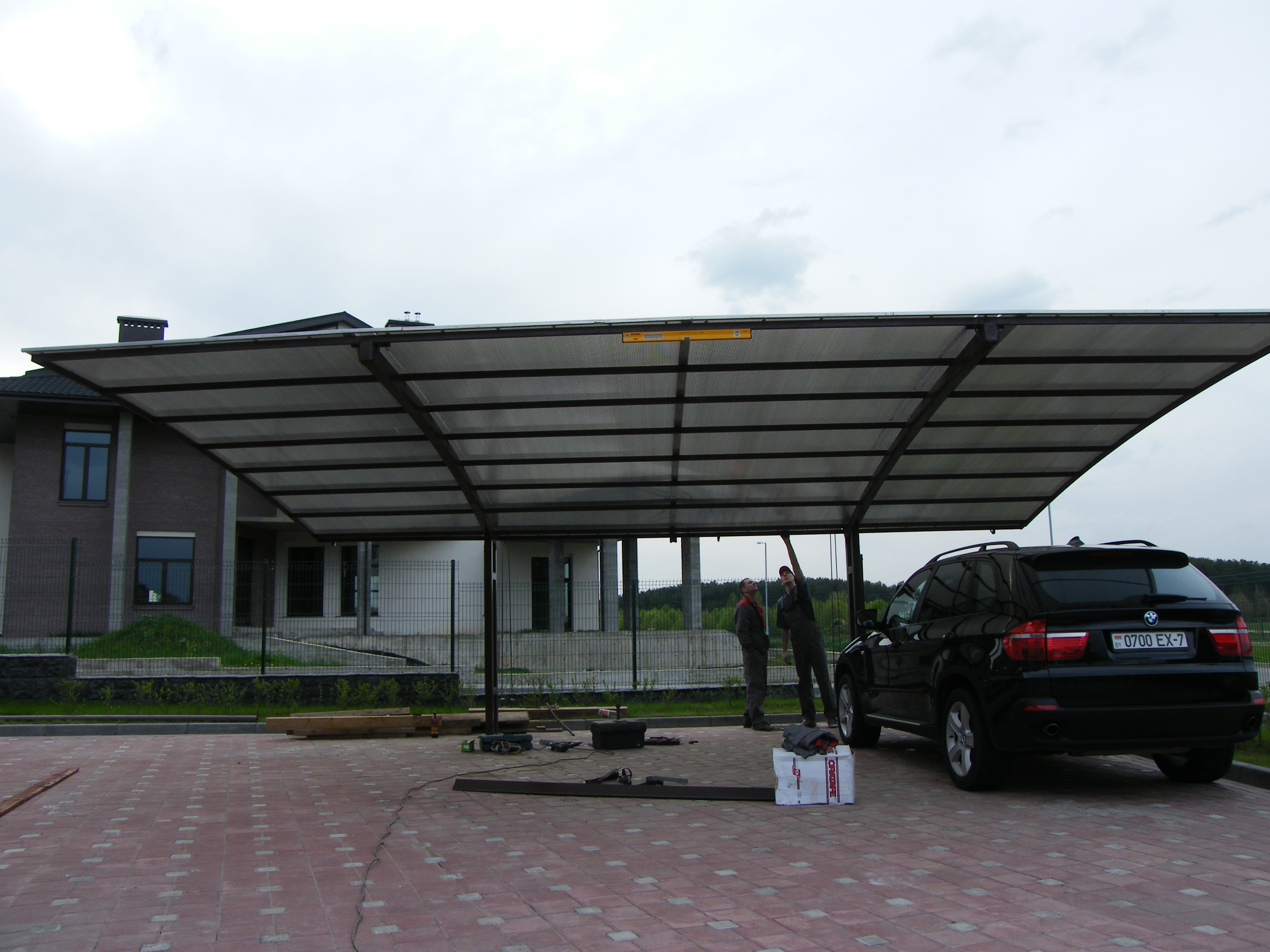

Здесь речь веду только о рабочей части. Станину не обсуждаем. Пару снимков моих работ, чтобы показать вам, что я хоть и новичек в ЧПУ, но не дилетант в принципе.
Изображение 012.jpg (2687 просмотров) <a class='original' href='./download/file.php?id=31117&mode=view' target=_blank>Загрузить оригинал (1.48 МБ)</a>
2010_05280167.JPG (2687 просмотров) <a class='original' href='./download/file.php?id=31119&mode=view' target=_blank>Загрузить оригинал (1.81 МБ)</a>
a.jpg (2687 просмотров) <a class='original' href='./download/file.php?id=31120&mode=view' target=_blank>Загрузить оригинал (339.78 КБ)</a>
DSCF0323.JPG (2687 просмотров) <a class='original' href='./download/file.php?id=31121&mode=view' target=_blank>Загрузить оригинал (1.73 МБ)</a>
DSCF0036.JPG (2687 просмотров) <a class='original' href='./download/file.php?id=31122&mode=view' target=_blank>Загрузить оригинал (1.66 МБ)</a>
DSCF0038.JPG (2687 просмотров) <a class='original' href='./download/file.php?id=31123&mode=view' target=_blank>Загрузить оригинал (1.7 МБ)</a>

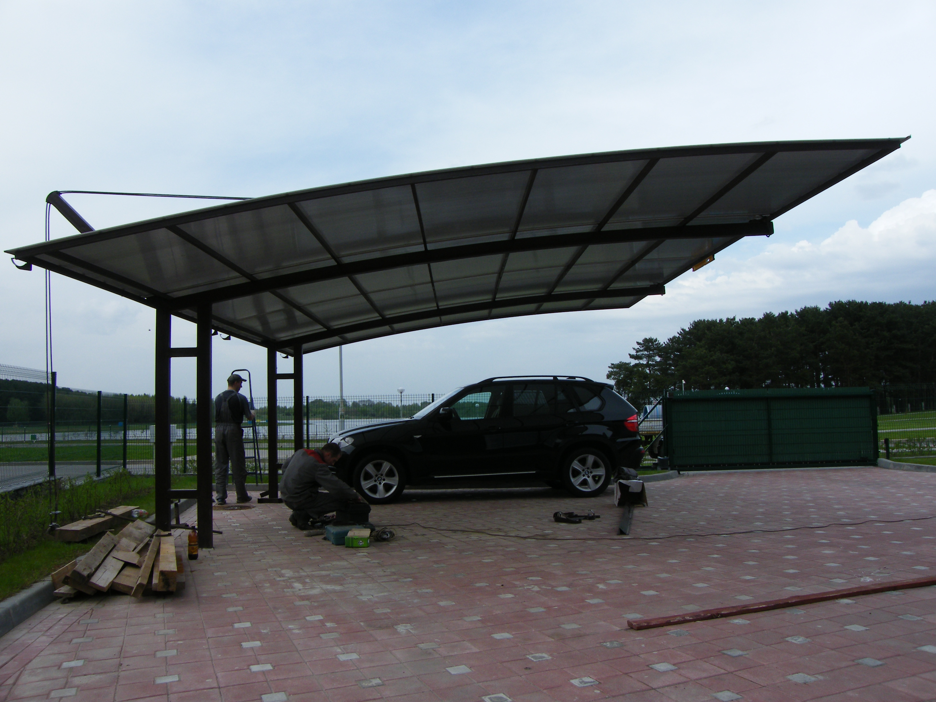

Нубило
Сообщения: 533
Репутация: 107
Настоящее имя: иван
Откуда: Мос. обл.
Сообщение Нубило »
Классно!
И скока снега такой навес выдержит?
Fisher
Сообщения: 3317
Репутация: 424
Откуда: Киров
Сообщение Fisher »
У них снега нет )))
Fisher писал(а):У них снега нет )))
в Швеции? :shock:
