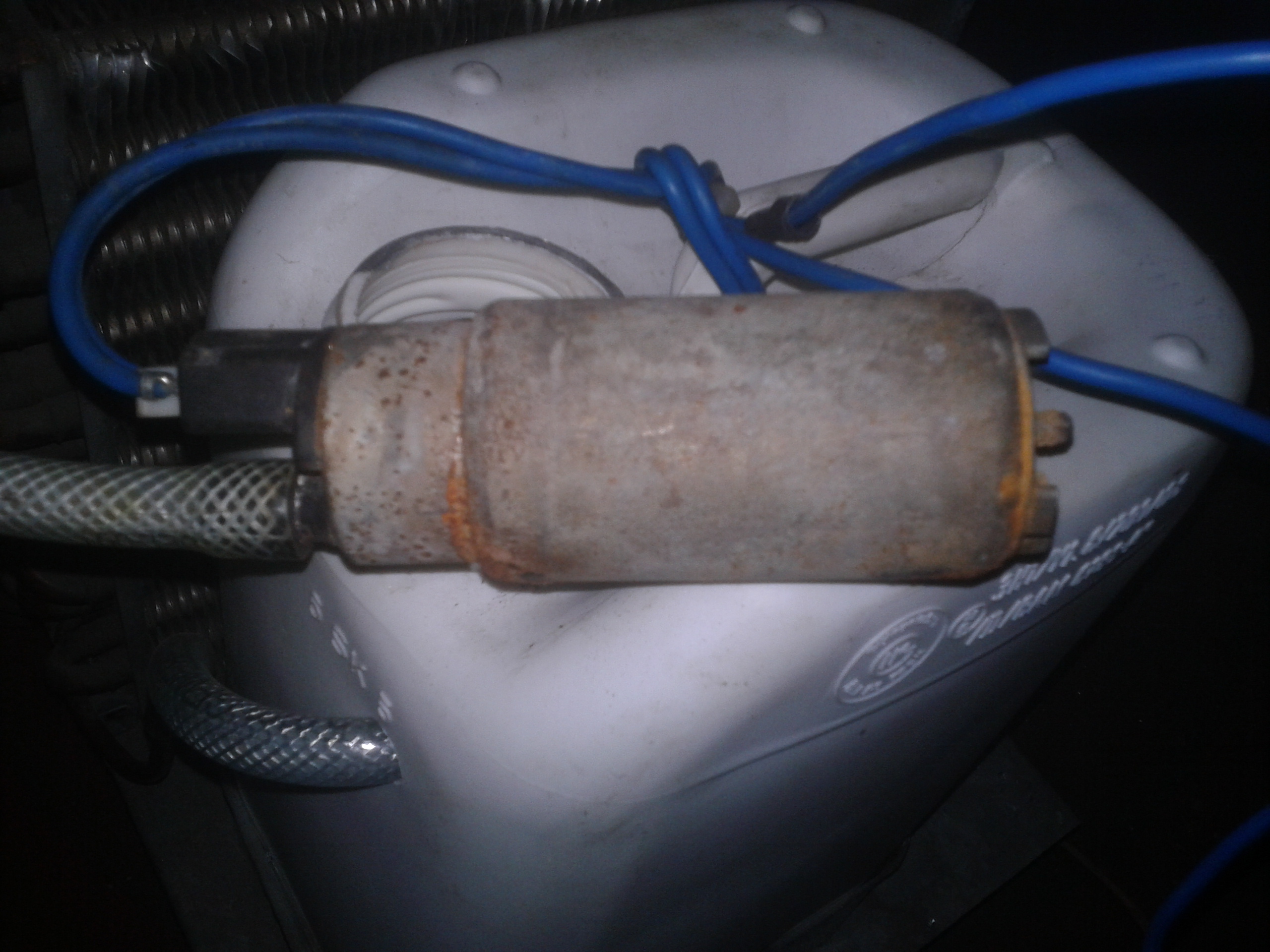

Теперь буду переделывать комповый БП на 24 и 10 вольт. 10 вольт для питания бензонасоса для охлаждения и вентиляторов на радиатор.
Сообщения: 9116
Re: Проект станка 2.2kW 2000х1000х100мм 4axis
Kulibin74 писал(а): бензонасоса для охлаждения
Вот про это подробней, пожалуйста. Что за бензонасос?

бензонасос от ваз 2115 инжекторной, засунул вместе с проводами в воду и работает часами. Только теперь буду использовать антифриз, у него наверное получше будет и ихлаждающая и смазывающая способность
Сообщения: 9116
Kulibin74 писал(а):бензонасос от ваз 2115 инжекторной, засунул вместе с проводами в воду и работает часами.
Ох, рискуешь. В нем же всё купается в бензине. Но он не электропроводен, а вода, и тем более антифриз - как получится. Электрохимическая коррозия - страшная вещь.

а чему там корозировать?
Сообщения: 9116
Kulibin74 писал(а):а чему там корозировать?
плюсовому проводу и всему, что с ним связано.
Вот печальный пример Охлаждение шпинделя #8

Kulibin74 писал(а):засунул вместе с проводами в воду и работает часами.
наврал я наверное, без проводов, я его подвесил за провода, так чтобы клеммы над водой были.
Сообщения: 9116
Kulibin74 писал(а):чтобы клеммы над водой были.
От этого не легче, в насосе же всё купается в бензине, включая щетки и коллектор.
Сообщения: 21923
А электричество в воде будет производить кислород и водород... Изображение

а точно движек коллекторный? и неужели он весь такой негерметичный, по внешнему виду непохоже..? пары бензина тоже взрывоопасны. представьте, если бензина на дне, а насос работает?
Сообщения: 21923
Kulibin74 писал(а):пары бензина тоже взрывоопасны.
Пары бензина да, а вот сам жидкий бензин нет. Более того, он отлично противодействет искрению щёток по коллектору.
Сообщения: 9116
Kulibin74 писал(а):а точно движек коллекторный? и неужели он весь такой негерметичный, по внешнему виду непохоже..? пары бензина тоже взрывоопасны. представьте, если бензина на дне, а насос работает?
Обычно там коллекторные негерметичные, конструкция такая, что бензин используется для охлаждения и смазки (несмотря, что из-за низкой вязкости смазка из бензина почти никакая, однако ж конструкцией это учтено). Это проще и надежнее, чем делать герметичный насос. Концентрация паров бензина в баке и тем более в насосе значительно выше верхнего предела воспламеняемости, поэтому ничего не взрывается.
Но бензин - диэлектрик, а вода и тем более антифризы - проводники. И выделяющийся на положительных контактах атомарный кислород будет радостно жрать эти контакты (тоководы, ламели коллектора, выводы обмоток ротора).
с точки зрения электрохимии это не совсем строгое объяснение, но на конечный результат не влияет
Это и есть электрохимическая коррозия.
