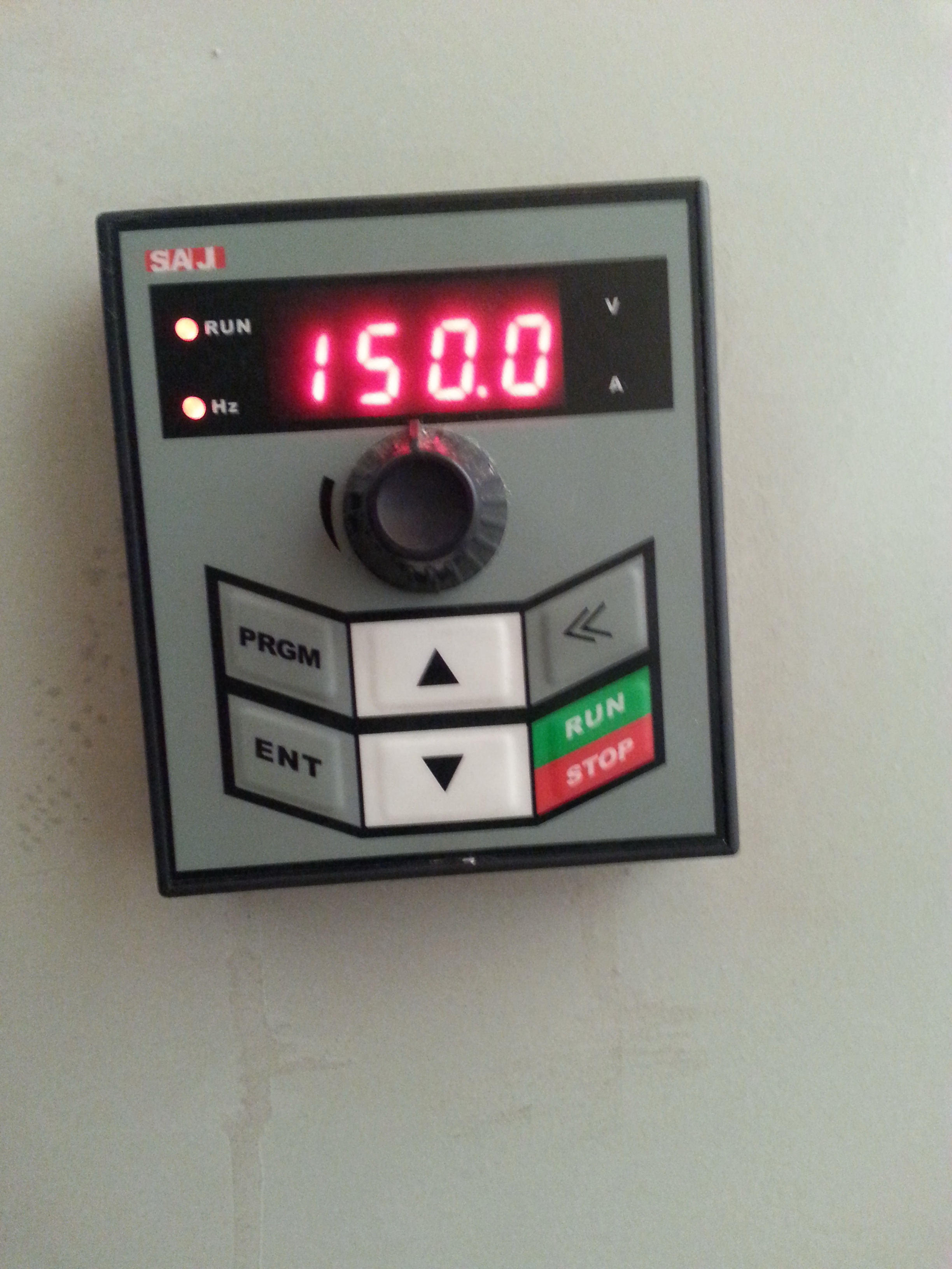

Ребята, спасибо большое за советы, буду изучать детальнее. Насчет фрез теперь более понятно, и самое страшное это она сломается,так? А как не перегружать шпиндель? Как понять что для него легко а что для него сложно? что потянет, а что нет? По температуре до которой он нагревается, или есть какие-то параметры известные? Потому что вчера он свою работу делал часов 20,снимая материал только в углу листа (где неровно) и до конца стола не дошел. 30 минут звучит как сказка.
Re: CNC 6040 и резка алюминия
На частотнике гляньте потребляемый ток , будете знать на сколько загружен шпиндель

Nik1, спасибо большое, а какие-то примерные цифры существуют, в которых ориентироваться можно? Что много а что нормально?
По идее на шпинделе должно быть указаны номинальные токи и мощность
Если фрезеруете 6 мм фрезой, то перегрузить 2 квт шпиндель наверное нереально, на люминьке
Естесно это применительно к номинальным оборотам, на очень низких могут быть затыки

Nik1, с 6 мм намного быстрее бегает))) У меня на блочке написано 150, я так понимаю, что это герцы, или еще что. Цифра не меняется. Как переключить на что-то другое не найду. :oops: :oops:
Aftaev, фото блочка? где цифры, или и шпинделя тоже? :roll: :oops: или чего именно?
Это скорее всего Герцы
Что бы посмотреть токи нужно зайти в определенное меню на частотнике
kindred писал(а):Как переключить на что-то другое не найду.
с фото будет быстрее
Сообщение kindred »
Aftaev, этого?
20140428_160738a.jpg (3019 просмотров) <a class='original' href='./download/file.php?id=27611&mode=view' target=_blank>Загрузить оригинал (1.53 МБ)</a>
nERV
Сообщения: 1503
Репутация: 624
Откуда: Ульяновск
Сообщение nERV »
Хоть и не Афтаев, о отвечу. :)
Это индикация выходной частоты в герцах.

nERV, спасибо! Да, я догадывалась) Как переключиться на ток надо поискать. Там кнопкитыкатьво время работы можно, или лучше пусть сначала доровняет столик себе машинка?
