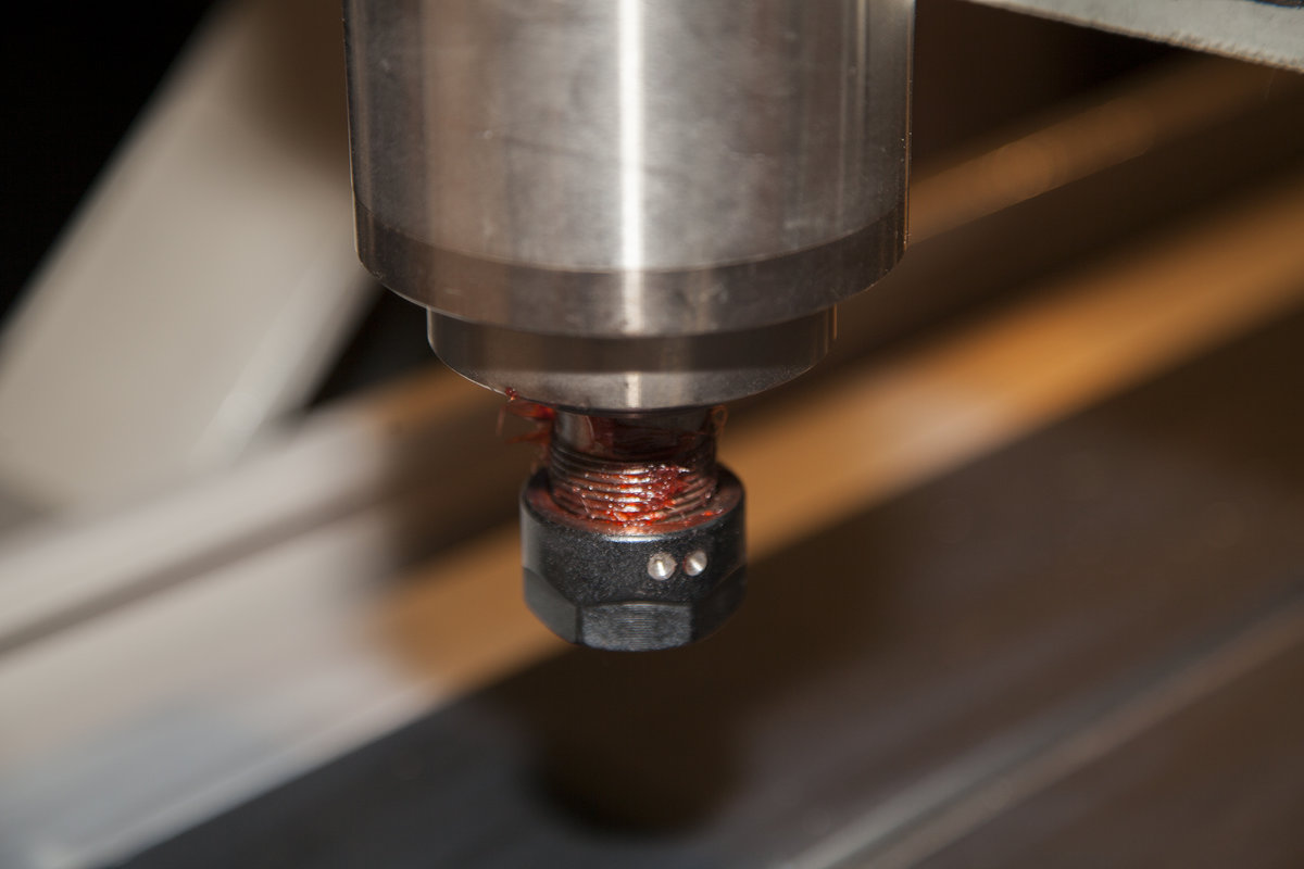

А красная смазка это не консервант? Может нужно всё красное оттереть и смазать нужной смазкой? Кто что думает?
Re: CNC 6040 и резка алюминия
Дрюня писал(а):Кто что думает?
http://www.carandhome.ru/shop/865

Дрюня
Сообщения: 1986
Репутация: 1504
Откуда: Днепр
Сообщение Дрюня »
Понял, спасибо.

Дрюня, думала, то смазка, не первый раз такую вижу.. у нас ее вариант похоже, только более жидкий для некоторой механики принтера и гильотины.

Подумал, что это консервант из за этой фотки

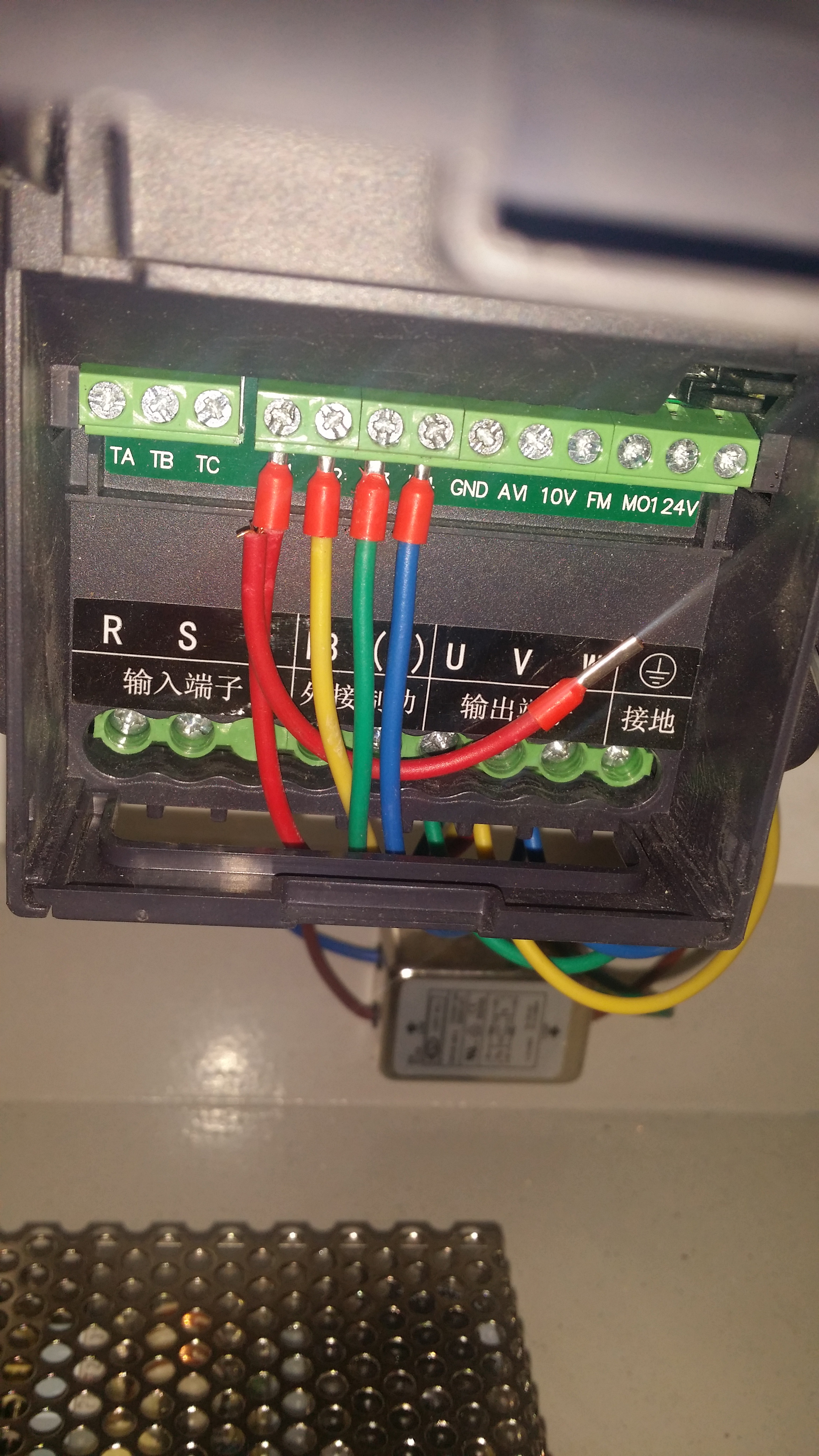

Nik1, не включается шпиндель у нас, а еще обнаружили вот такую штуку в блочке.
20140.jpg (2760 просмотров) <a class='original' href='./download/file.php?id=25435&mode=view' target=_blank>Загрузить оригинал (4.62 МБ)</a>
Мелькнула мысль, не может ли он быть отключен?
kindred писал(а):Я так понимаю, в режиме симуляции шпиндель не крутится? Он начинает работать только когда непосредственно будет выполнять работу?
В режиме симуляции и станок двигаться не должен. Только отображение работы на экране.
Шпиндель должен включаться кнопкой Spindle ON, если сдвинуть ползунок оборотов вправо.
Про провода - не понятно, что это - куда уходят, и к каким клеммам подключены.

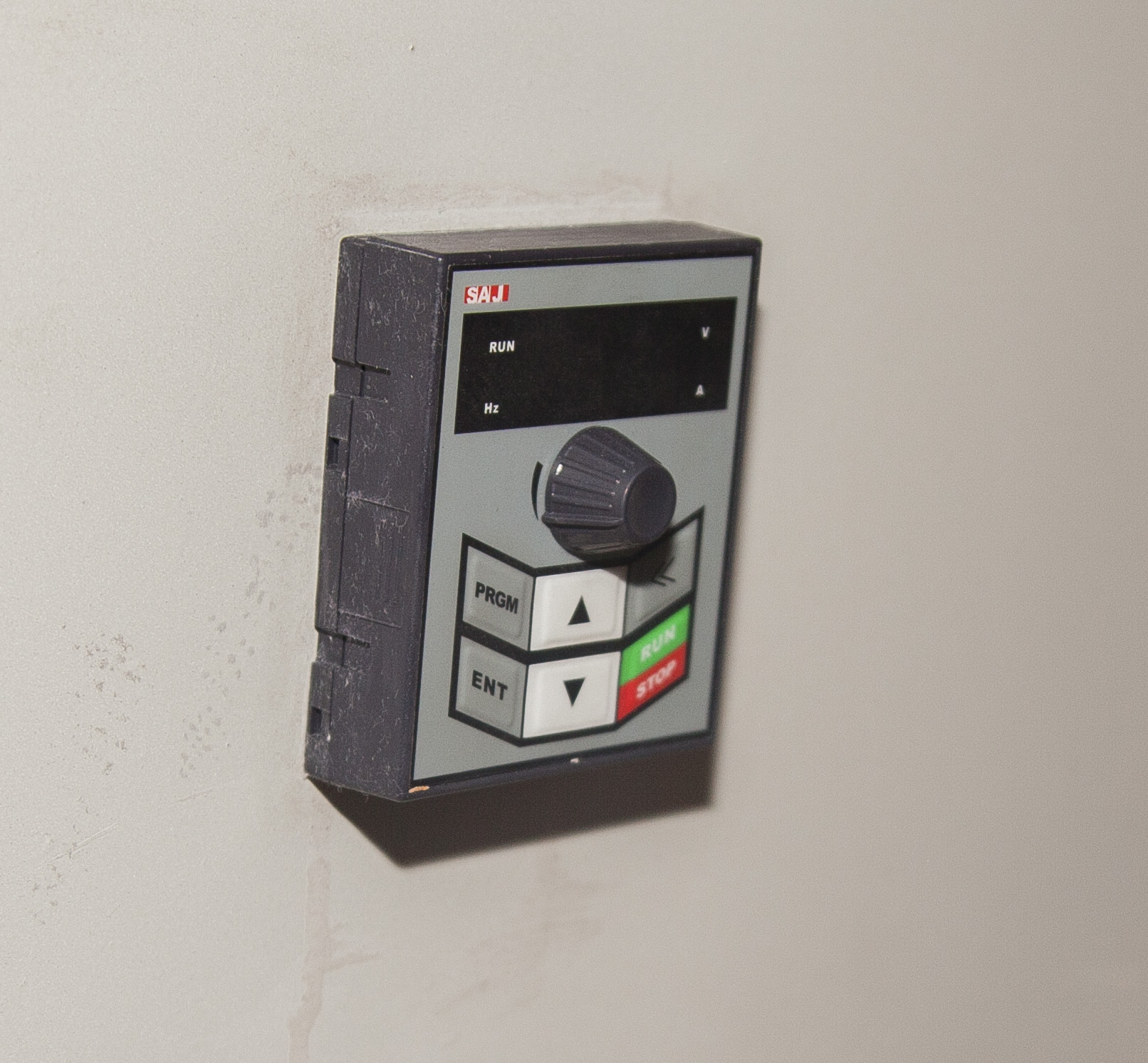

У вас на пульте должна быть кнопка включения шпинделя, с этой кнопки пробовали включать?

kindred
Сообщения: 291
Зарегистрирован: 19 ноя 2013, 21:49
Репутация: 105
Откуда: Gravesend
Сообщение kindred »
IMG_3239.jpg (2750 просмотров) <a class='original' href='./download/file.php?id=25436&mode=view' target=_blank>Загрузить оригинал (561.32 КБ)</a>
Этот пультик? Я про него хотела спросить и забыла.. :oops: Про него ничего нет в мануале..
