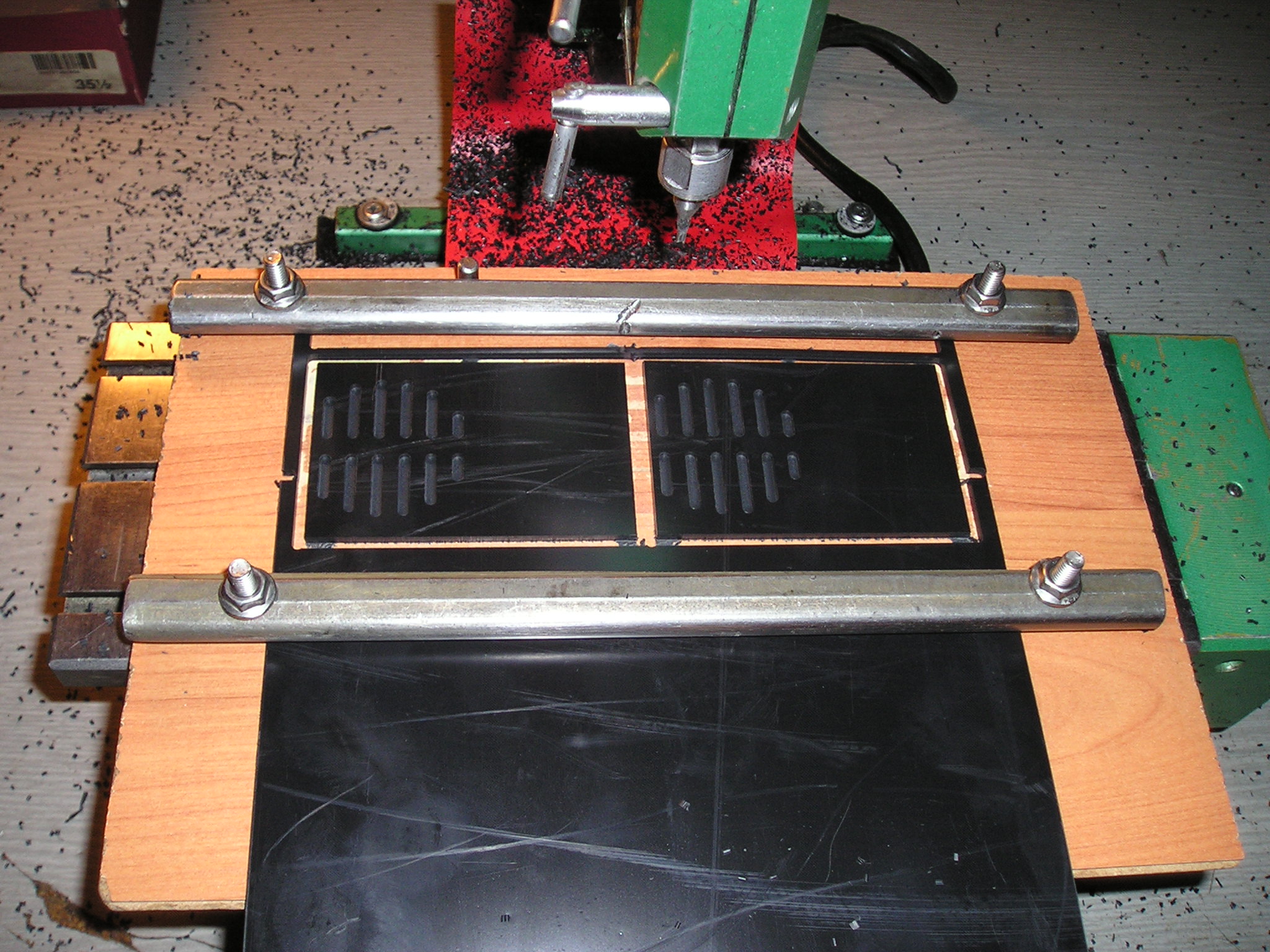

kindred писал(а):Ребята, немножко вернусь к предыдущей теме, несколько офтопом.
Кажется... я тут придумала очень простой и дешевый способ крепления листа к доске жертвенной для нас :roll: , оптимальный к некоторым нюансам нашим. А как прочно прикрепить доску жертвенную к столумашины? это раз и навсегда делается особо прочным способом каким-то, или можно прижимами просто крепить?
прижиами также выгнет центр.
Я креплю болтами под шестигранник, по краям и по центру к т-столу.
Лист МДФ 20мм, засверливаюсь, и еще под шляпку болта рассверливаю, чтоб она чуть ниже уровня листа была и все.
Re: CNC 6040 и резка алюминия
Центр конечно надо тоже прижать , иначе помимо кривизны стола еще будет вибрация
Возможно придется побольше поставить креплений на жертвенный стол
Но зато потом это отыграется на более качественной работе и большей ходимости фрез

Эм.. это не секретное но из серии "я наверное сейчас глупость скажу".. :roll:
По специфике того, что мы часто изготавливаем, есть возможность сделать дырочки в листе, по периметру и в центре. Мою голову посетила идея, что если углубить в жертвенный стол гаечки, то в принципе можно быстренько шуруповертом прикручивать лист к столу. Собственно DimBa тоже прикручивает листы, если что резать надо, может не совсем экстремальная глупость тогда. Главное гайки плотно вставить в лист.
Если вставлять гайки , то можно сделать типо втулок с уступом и вставить их с обратной стороны жертвенного стола
Тогда они будут плотно сидеть в гнездах и посадка будет точно по отверстию в столе
Мы вот так крепили. Размер рабочей части заготовки примерно 190 на 80. Размер листа заготовки - 190 на 1000. По мере вырезки деталей заготовка отрезается (станком) и продвигается (вручную).
PC202592.JPG (3397 просмотров) <a class='original' href='./download/file.php?id=22618&mode=view' target=_blank>Загрузить оригинал (672.81 КБ)</a>

Если лист не толстый, то можно попробовать использовать неодимовые магниты. Можно выдрать из старых HDD.

Fiks,заманчиво звучит, однако только тогда надо и для алюминия крепление думать, как магниты плотно засунуть в лист. толщина 0.5 - 2 мм
Тонкий лист можно попробовать клеить на вспененый двусторонний скотч
А что бы потом не мучиться с отрыванием скотча надо приклеить дешевую пленку на стол и пластину
Таким способом пользуюсь при раскрое текстолита или карбона
Особеннно хорошо пилькать мелкие детальки , они довольно хорошо держатся
Кстати, при таком способе не применяю жертвенный стол, лента толщиной 1 мм,
этого хватает чтобы насквозь резать и не цеплять стол
