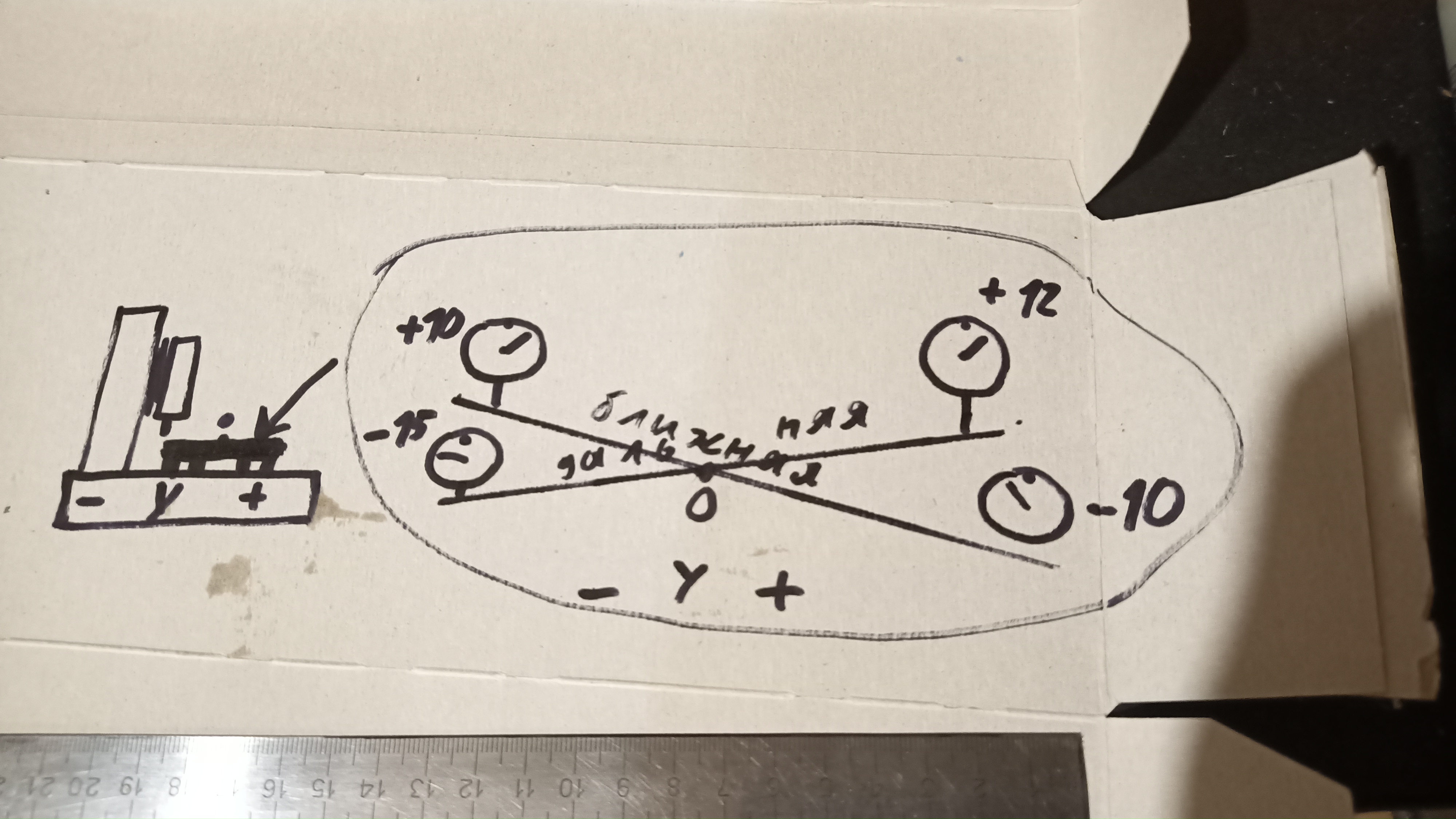

Argentum47 писал(а): ↑ доводить геометрию до ума, надо вооружиться хорошей поверочной плитой и на ней выводить геометрию
Там беда в том, что рельсы стоят не на литых валах, что как бы по правилам, а во фрезерованных на плоскости ямах. Поэтому п.плита ничем не поможет.
Или есть способ?
lkbyysq писал(а): ↑ а то притянут к столу этот вертолёт как есть, плоскость пройдут, отпустят, а он и вернётся.
Тут только плоскошлиф с магнитной плитой годится. Врде нашёл такой, поэтому не жалко поэксперементровать самостоятельной фрезеровкой. Винтокрылость полок на рисунке изобразил, явно хуже не станет. Вид как бы с правого бока станка.

ЛеонидЗахаров писал(а): ↑ Там беда в том, что рельсы стоят не на литых валах, что как бы по правилам, а во фрезерованных на плоскости ямах.
Что???
Как рельсу поставить на вал, расскажите???

ЛеонидЗахаров писал(а): ↑ беда в том, что рельсы стоят не на литых валах, что как бы по правилам, а во фрезерованных на плоскости ямах.
Или есть способ?
Подкладывайте под рельс в зоне крепления винтом фольгу.

Картинка хорошая, только точка отсчета выбрана не верно. И не понятно вообще, где точка отсчета, где опорная плоскость? На портале что-ли?
Например, если вообще нет сейчас ничего ровного.
За нулевую точку следует взять любой конец любого рельса.
Затем определить в пространстве положение противоположного конца рельса и подложить под него подкладочку, чтобы получить вторую опорную точку для линии рельса.
Затем определить в пространстве точку установки любого конца второго рельса, чтобы получить опорную плоскость, относительно которой будет выровнен ВЕСЬ СТАНОК.
И уже от этих прямой и плоскости строить параллели и перпендикуляры.

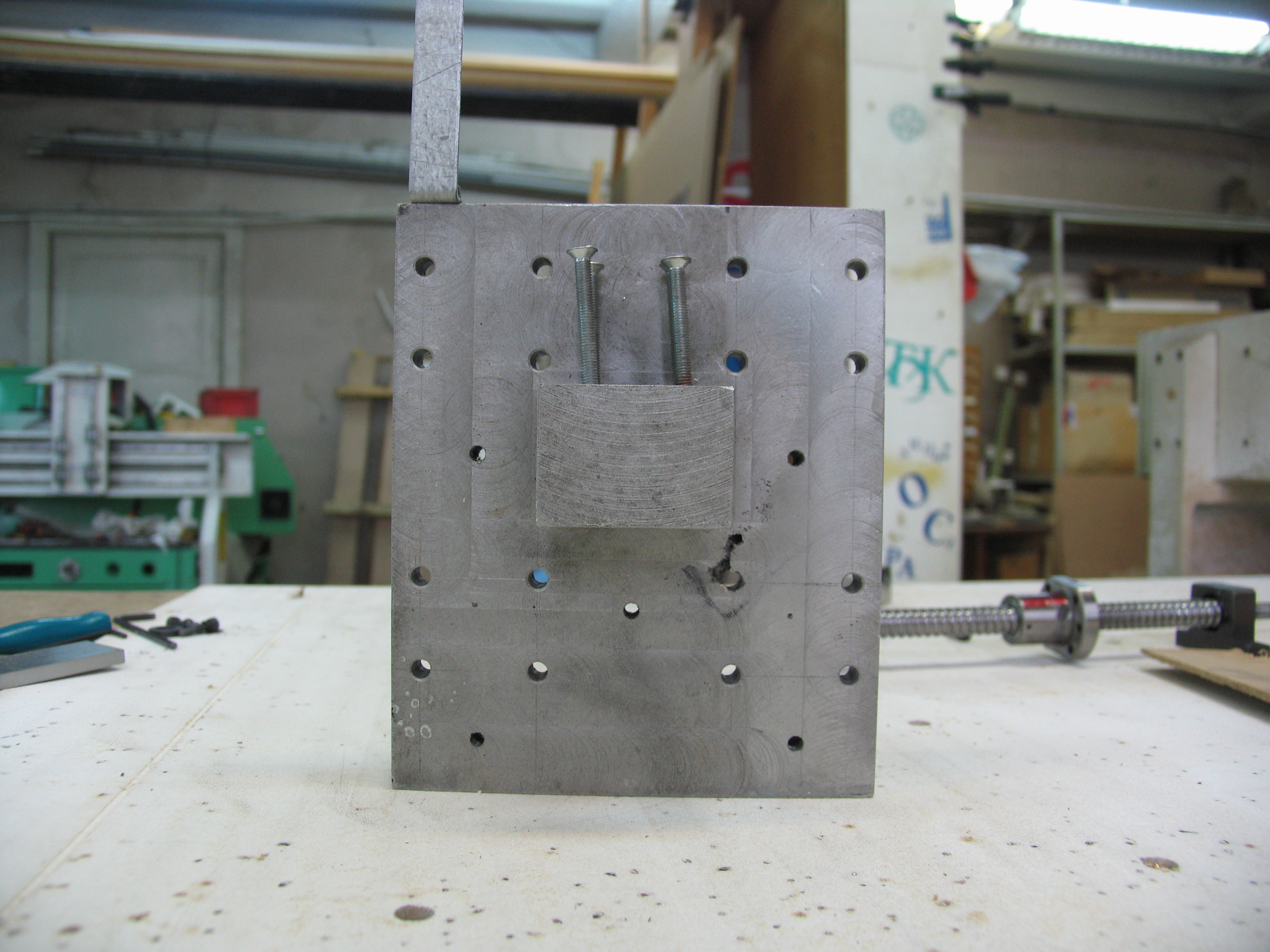

Вот мой Zelder с завода без доработок https://disk.yandex.ru/d/peqOLXKLKY5AS
например вот оттуда кусочек - резьба под болты крепления гайки ШВП по Z
Резьба для винтов крепления гайки ШВП по Z.jpg (1258 просмотров) <a class='original' href='./download/file.php?id=210999&mode=view' target=_blank>Загрузить оригинал (2.99 МБ)</a>
