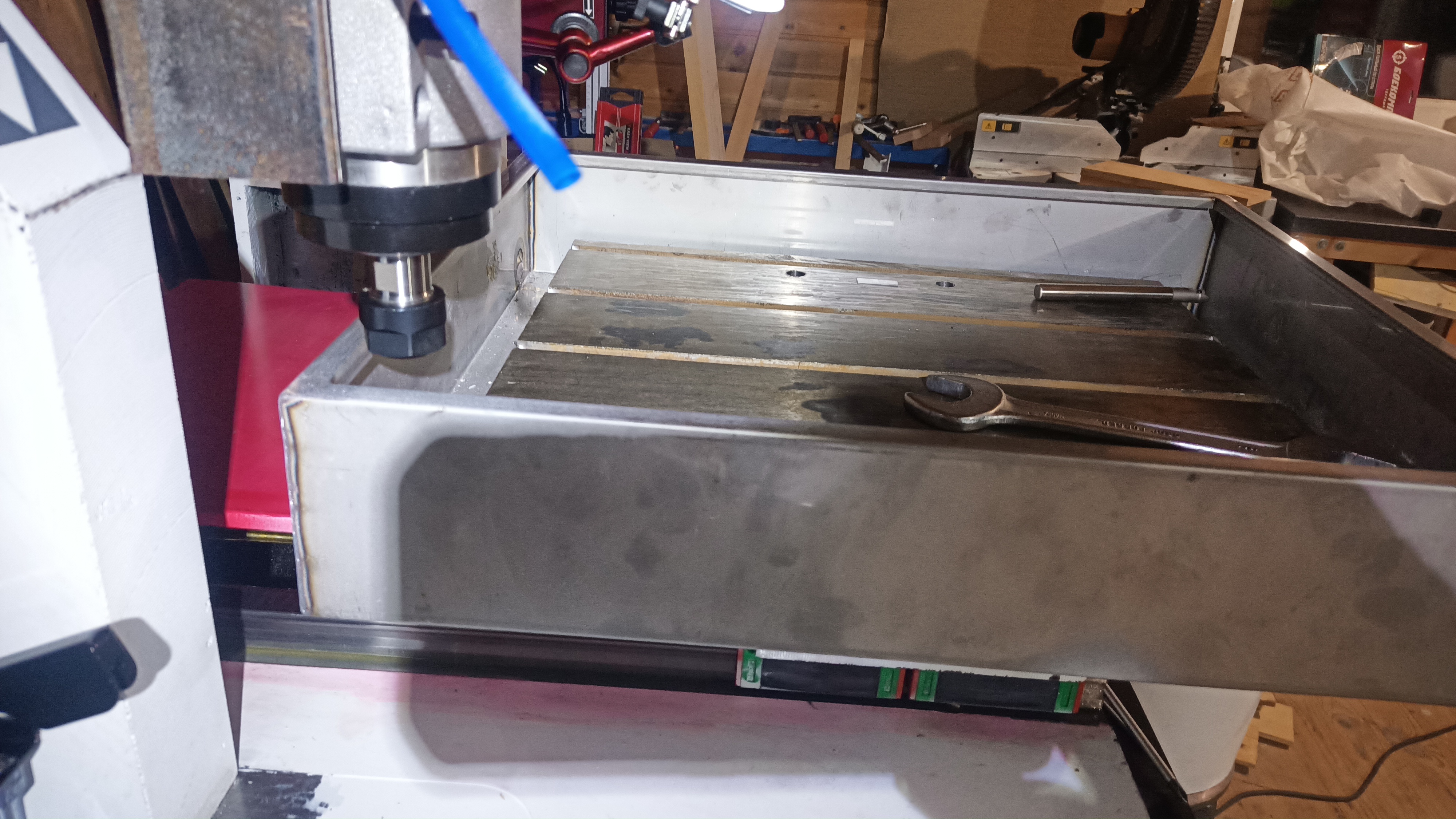

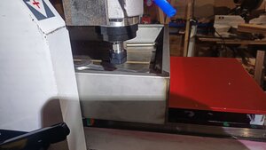

В крайних точках координат фреза висат над столом в таких вот положениях.
По Y сильно не дотягивается до края. Даже принимая во внимание, что у прозводителя шпинд висит на толстой плите, а у меня на тонком швеллере, все равно недолёт большой, мм 60. Тут разве что шпиндель выносить вперёд, на подкладках, или стол сдвигать к порталу, дырки под болты пересверливая.
Пока оставлю как есть, дальше поглядим, не каждый день будут детали таких габаритов.
Погонял индикатор на шпинделе по столу. Отклонения по обоим осям соток в 20 на 300мм.
Но тут я краску под столом сдирал, как было с краской не знаю.
Как выправить? Фольгу под болты пихать?

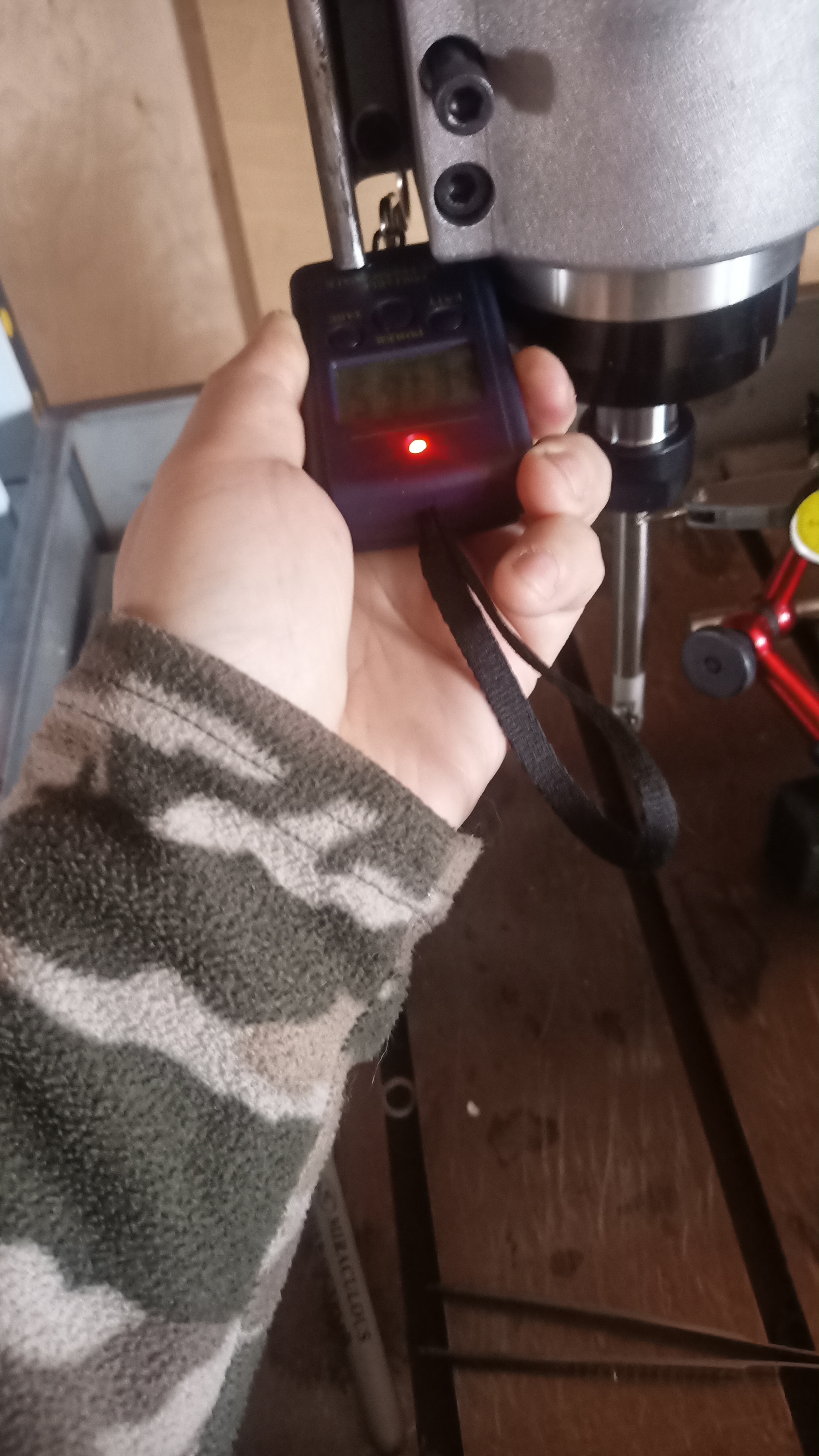

Если тяну за швеллер, то при 10 кг отклон на фрезн 3 сотки, при 20 кг - 11 соток.

ЛеонидЗахаров писал(а): Если тяну за швеллер, то при 10 кг отклон на фрезн 3 сотки, при 20 кг - 11 соток.
Сдается мне, что на отрезке [0..10] наблюдается деформация упругая, а на отрезке [10..20] кг наблюдается деформация пластическая.
