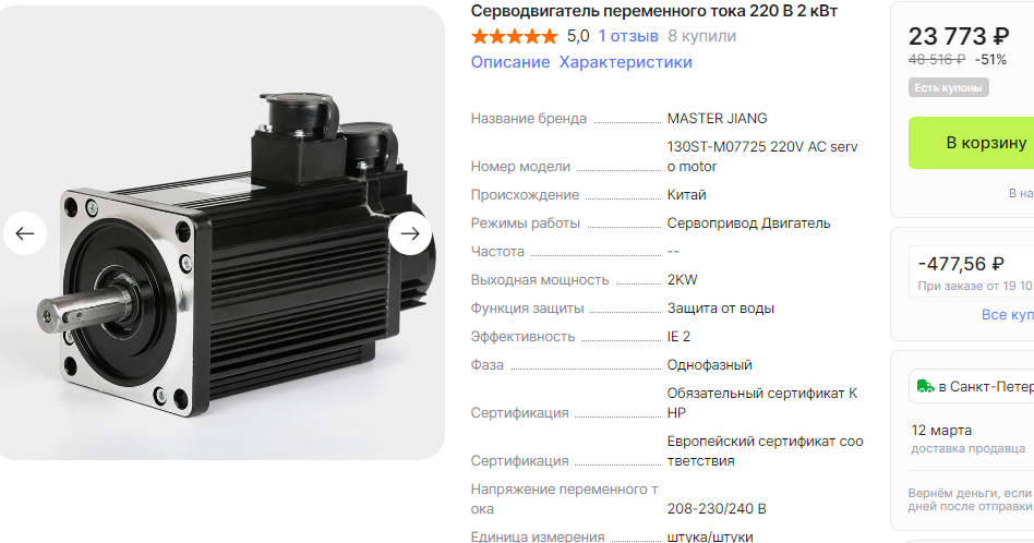

Если такой движок поставить в качестве электрошпинделя? На вал (он 19 мм диам.) надеть цанговый патрон, ER25 например. Ну и по стали гонять, умрёт быстро?
Ценник и характеристики, ну прям сказка.

ЛеонидЗахаров писал(а): ↑ Если такой движок поставить в качестве электрошпинделя?
Тут подшипники обычные радиальные, поставить то можно, работать нельзя

ЛеонидЗахаров писал(а): ↑03 янв 2024, 23:47 Если такой движок поставить в качестве электрошпинделя? На вал (он 19 мм диам.) надеть цанговый патрон, ER25 например. Ну и по стали гонять, умрёт быстро?
да не будет это всё работать. ни аир, ни такое. и подшипники вы никак не поменяете, в шпинделе схема установки другая от слова совсем. можете сразу заготовить большое мусорное ведро для фрез.

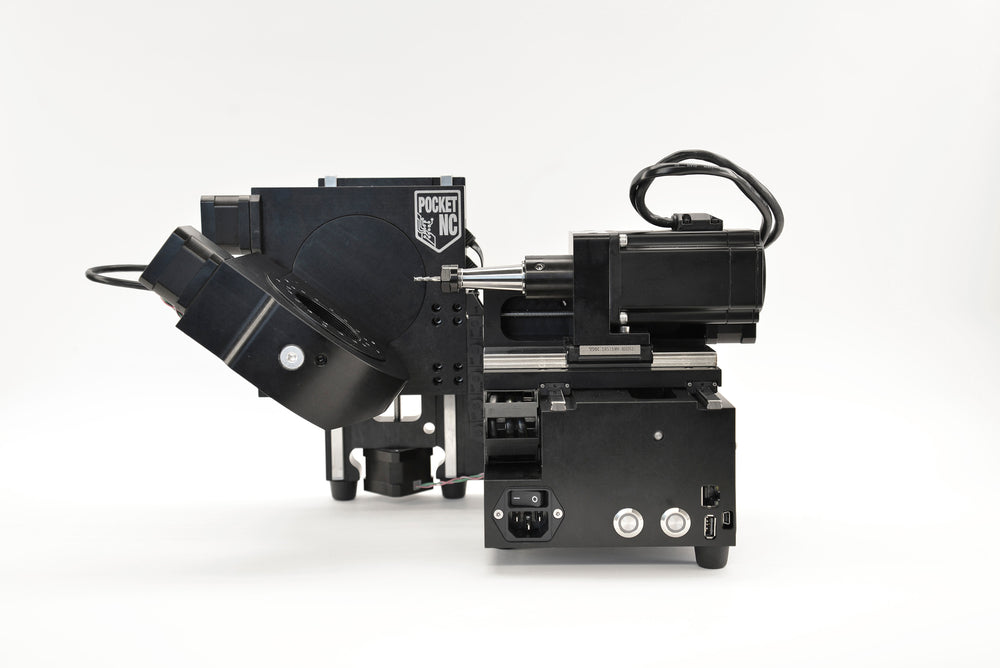

ЛеонидЗахаров писал(а): ↑ Значит АИРЫ и сервы вычёркиваем.
На самом деле есть один известный станок с такой дурацкой схемой, даже как-то работает. Но скорее всего расход инструмента неприличный. И не по стали точно.

Kost_irk писал(а): ↑ На самом деле есть один известный станок с такой дурацкой схемой, даже как-то работает. Но скорее всего расход инструмента неприличный. И не по стали точно.
Точнее - макет станка. Хотя даже у него какой-никакой шпиндель, а не движок переделанный.
АИРы - однозначно. У них удельная мощность в кВт\кг в 3-4 раза меньше, чем у бесколлекторных моторов или серв, работающих в режиме мотора.
Насчет отказа от серв - совсем не так однозначно. Во-первых, они отлично подходят для ременного привода шпинделя. И по суммарной цене вместе могут оказаться дешевле крутого электрошпинделя - тут считать надо. Во-вторых, если отказаться от высоких оборотов - т.е. работаем в основном по стали, то вполне допустимы эксперименты с заменой подшипников ротора на радиально-упорные с регулировкой осевого натяга. Возможно, потребуется доработка посадочных мест в крышках сервы. Ну так это и есть - техническое творчество.
А АИРы - годятся исключительно для неподвижного монтажа в станке. Ибо обладают несуразно избыточной массой. Да еще и низким КПД, в сравнении с сервами и BLDC-моторами. Это только кажется,что разница в КПД между 85% и 95% не так и велика. А тепловыделение при равной мощности на валу у АИР будет втрое больше!

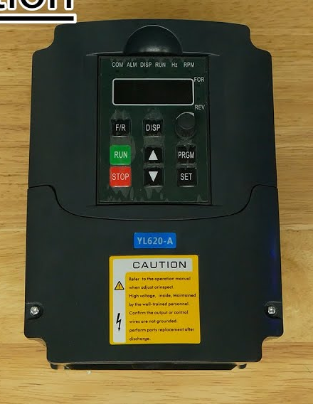

ЛеонидЗахаров
Сообщения: 2
Зарегистрирован: 30 дек 2023, 19:07
Репутация: 5
Re: Совет по шпинделю для стали.
Сообщение ЛеонидЗахаров »
lkbyysq писал(а): ↑ Не факт. Цена растет.
https://aliexpress.ru/item/400020606482 ... 0787889448
Да, похоже это лучший вариант из всех.
У вас был опыт общения с именно этим шпинделем? Кто хоть производитель узнать бы?
Для него частотник YL620A пойдёт?
2024-01-04_23-59-02.png (628 просмотров) <a class='original' href='./download/file.php?id=210239&mode=view' target=_blank>Загрузить оригинал (301.23 КБ)</a>
