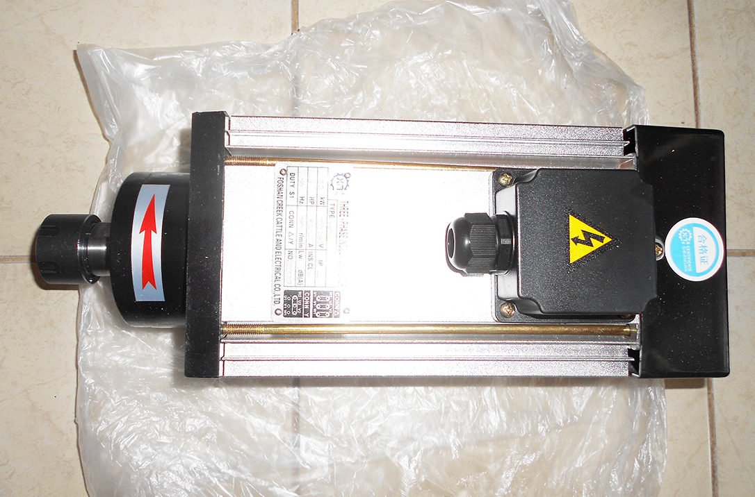

Вот это что за шпиндель? Продавался тут. 2,2 кВт, 2800 об. Массу не знаю.
Где можно прикупить такой? На али нету.

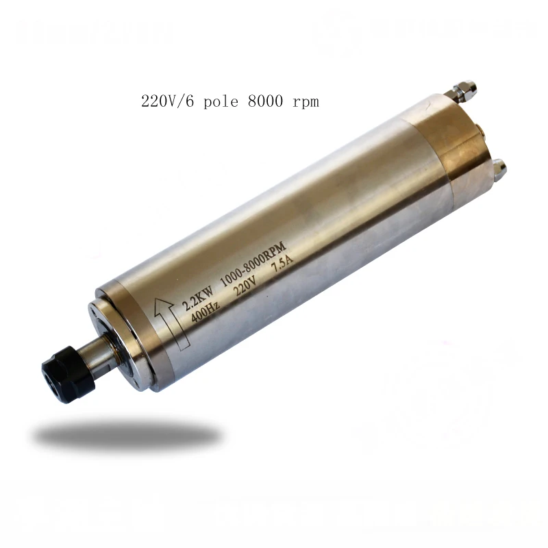

Блинн, очень интересная штука, и вес наверное 9 кг, но цена 94 руб....
Есть версии почему он в 9 раз дороже того, у которого обороты 24 000 об/мин?
Ну и оборотов в нём всё ж 3 а не 8 тыщ.
И второй вопрос: Он сталь, фрезой 6 мм потянет на скорости 2000 об\мин?
lkbyysq
Сообщения: 1723
Репутация: 346
Re: Совет по шпинделю для стали.
Сообщение lkbyysq »
ЛеонидЗахаров писал(а): ↑ Есть версии почему он в 9 раз дороже того, у которого обороты 24 000 об/мин?
1. Он надежнее.
2. Он низкооборотистый.
Недостаточно отличий что ли?
PS 10000 - это стоимость действующей модели шпинделя.

otgibaet писал(а): ↑ ещё небось и многополюсной... ссылка не открывается(
Да, щас увидал, что он шестиполюсный.
Тогда вопрос такой:
Но пойдёт мне как универсальный шпиндель, чтоб и по стали и по цветнине (дюраль, латунь)?
При уменьшении оборотов до 2000, момента для стали хватит? А полных 8000 об для быстрой резки цветнины хватит?

otgibaet писал(а): ↑ посмотри в лоте сколько там момент пишут
Да я б посмотрел, если бы писали...
Цена с доставкой 89 тыщ руб. + придётся не хилую пошлину заплатить таможне.
Описание
220V 400HZ 10A 2.2KW 8000rpm
Сверхвысокая точность, специально для гравировального станка (твердый металл, например, Гравировальный Утюг)
Этот шпиндель производится профессиональным производителем шпинделей форм, а не электродвигатель привода шпинделя Деревообработка производителем и стремится к совершенству.
Этот продукт подходит для использования на гравировальной машине для форм. Длина 325 мм, 4 подшипника NSK, в основном используются для гравировки железа!
Ось бьется ниже 1 мкм и шум очень маленький!
Основные параметры --
Напряжение: 220 В (выходное напряжение инвертора)
Диаметр: 80
Скорость: 1000-8000 об/мин
Диаметр ножа: 3 ~ 12,7 мм ER20
Способ охлаждения: водяное охлаждение
Мощность: 2,2 кВт
Общая длина главного вала: 325 мм (без водопроводных труб)
Гарантия: на всю машину (включая подшипник) предоставляется гарантия в течение одного года
