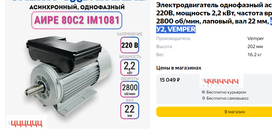

hmnijp писал(а): "Шпиндель" - это не мотор, это в первую очередь жесткий вал со специальными для этого подшипниками.
Это понятно. Просто всё что крутит фрезу, у нас тут принято называть шпинделем. А так речь ведём по сути об электрошпинделе.
Сильно не разбираюсь в асинхронниках, но вижу закономерность...
Берём узкий (диам 80 мм) движок, весом в 7 кг, заявленной мощностью 2,2 кВт. Т.е. классический деревяшечный китайский, водяной электрошпиндель. И оборотов у него 24 тыщи, и только на них он выдаст максимальный момент. Для стали не подходит.
Если же надо нам оборотов в разы меньше, при той же мощи, то движок сразу же сильно толстеет и тяжелеет.
Вот на картинке первый попавшийся пример. Кондёры выбрасываем и получаем чистые 16 кг. Ну и диаметр в 3 раза больше деревяшечного шпинделя. Зато момент и обороты по стали у него будут шикарные. Подшипники крепкие (которые меняем на высокоточные). Цена и доступность хорошие. На большой, тяжёлый станок такой наверно можно напрямую под фрезу пускать, прицепив патрон на вал. Или ошибаюсь?
Короче, есть ли компромисс между маленькими оборотами с большим крутящим моментом, и массогабаритными характеристиками (полегче, покомпактнее)?
+ ещё нужно как то цангу на вал прицепить, чтоб биения были в пределах допустимого.
Просто агрегат в виде сборки - шпиндельная головка +редуктор+тощий асинхронник, на оси Z, в моём случае выйдут габаритнее, тяжелее и дороже, чем тот же отдельный асинхронник типа АИР.

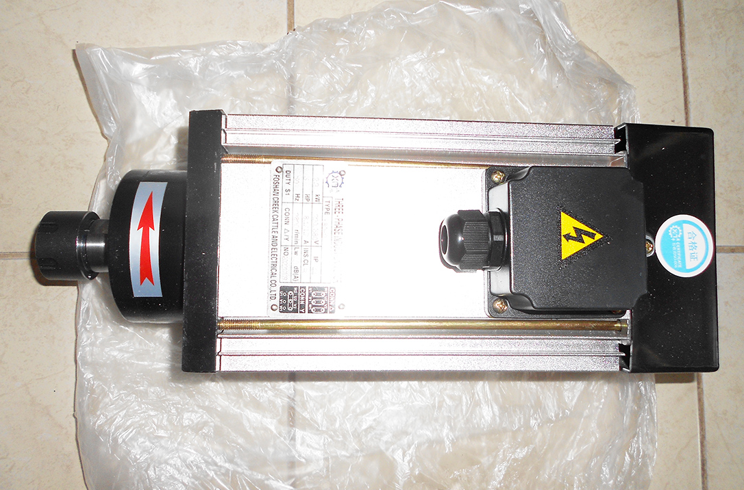

Вот это что за шпиндель? Продавался тут. 2,2 кВт, 2800 об. Массу не знаю.
Где можно прикупить такой? На али нету.
