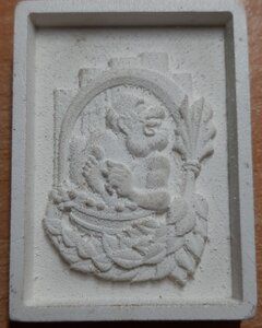

Вспененный ПВХ неплохо фрезеруется
Вот, как-то гравёром тренеровался. Размер 55х40 мм (750 просмотров) <a class='original' href='./download/file.php?id=207872&mode=view' target=_blank>Загрузить оригинал (843.54 КБ)</a>

sas_75 писал(а): ↑ Вспененный ПВХ
Такой?

sas_75
Сообщения: 432
Репутация: 115
Откуда: Владивосток
Сообщение sas_75 »
ПВХ похож. Его рекламщики используют. Я, правда, толще 10мм не встречал.
