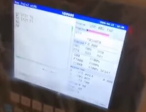

и будет у тебя g141 или что-то такое вместо m6.

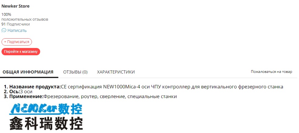

MGG я за ночьку почитал здесь на форуме что производитель ньюкер, ибо под наклейкой сзгх нашли его лейбл. Так что да, был не прав, но у ньюкера магазин на алике 3 года а у сзгх 7 лет. Но возможно на алике тоже перекуп, только называется ньюкер сторе. Поддержка у сзгх америкосы пишут гуд, всю ночь чувака консультировали ибо он по запаре конфиги в ноль скосил, перепутав ентер и ескейп(они рядом на стойке). А у него абсолютная система была.
Спросил китайцев SZGH "with ATC" ответили "Yes"MGG писал(а): и будет у тебя g141 или что-то такое вместо m6.

И у ньюкера описание как и у все китайцев прикольное:
Догадайтесь, сколько осей, 3 или 4?))

Нашел видос с автосменой стойки szgh https://www.youtube.com/watch?v=16J51rdyssE
Рассмотрел на видео вот что Похоже вы правы только командой G121)

Мне просто интересно, а почему в голове сложилось мнение, что ньюкер или тот же самый женщень держит магазин на али как важный или приоритетный? 7 лет, 3 года, пиццот лет. Многие бренды там продаются, даже именитые но не офицально, это просто торговая площадка, если для китайцев масштабировать на РФ то даже до авито ей оч далеко.

Я к алику отношусь только как к маркетплейсу. Соответственно продавцы могут называться хоть super-puper-offocial-store. И скорее всего это перекупы, но они меня будут в последсвие консультировать при подключении. Вот представитель ньюкеров со мной общается по почте sales@newker-cnc.com . Посмотрел домен newker-cnc.com, сайт такой есть и скорее всего именно ньюкера. Правда в контактах там указана другая почта с другим доменом newker.cnc@aliyun.com. Посмотрел сайт aliyun.com зацикливается на редиректах и страница недоступна.
