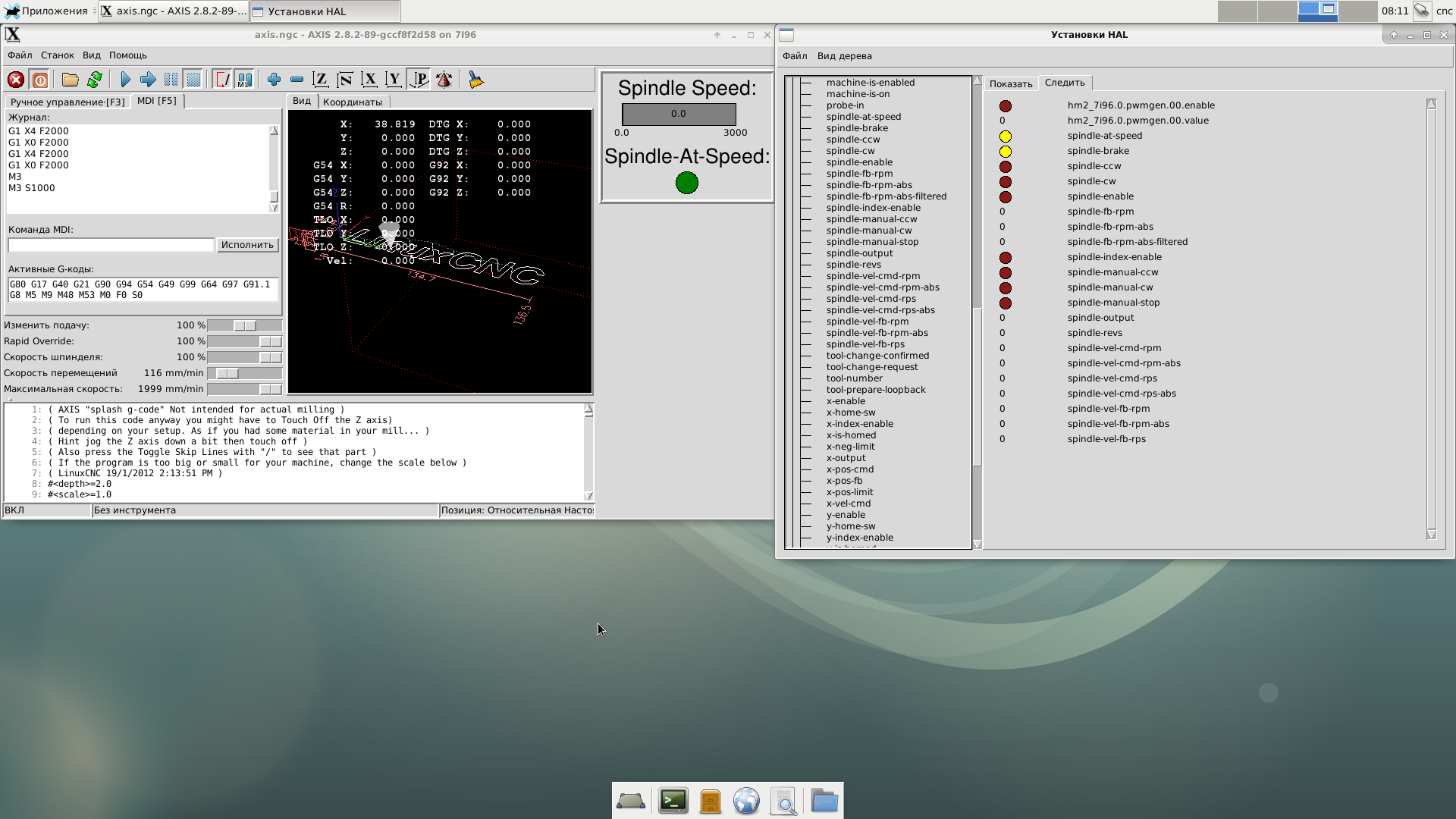

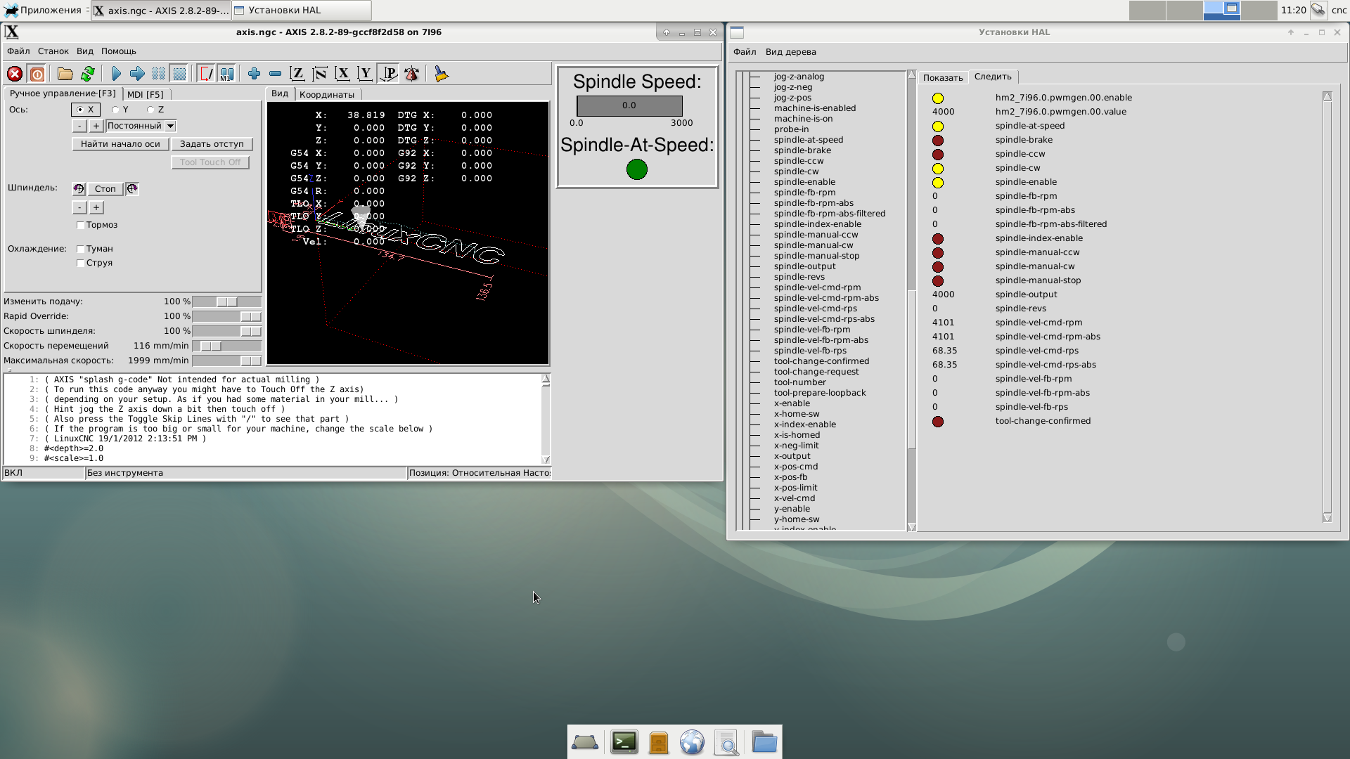

Разницы особой нет, если пользоваться кнопками в интерфейсе или командами G - кода.

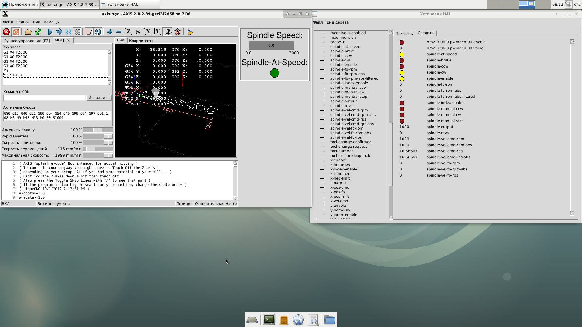

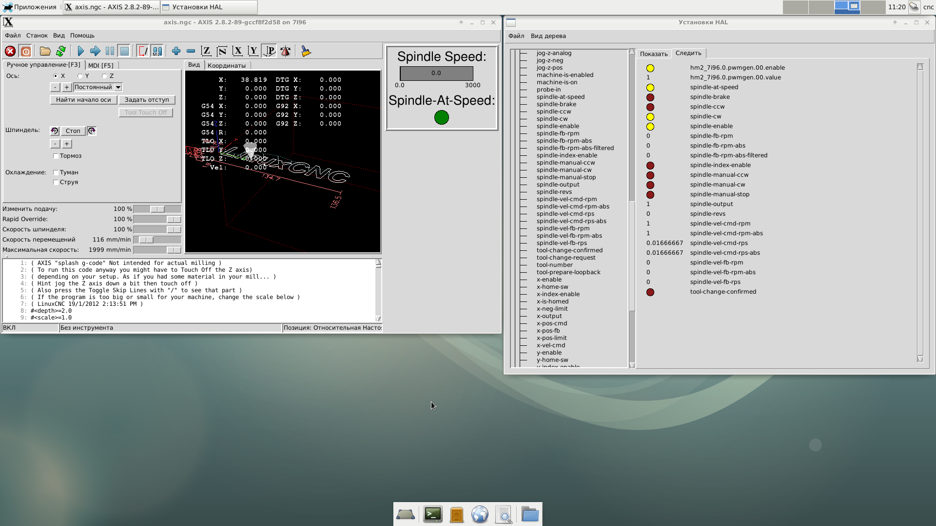

До M3 S1000 (3727 просмотров) <a class='original' href='./download/file.php?id=202362&mode=view' target=_blank>Загрузить оригинал (490.03 КБ)</a>
До M3 S1000
После M3 S1000 (3727 просмотров) <a class='original' href='./download/file.php?id=202363&mode=view' target=_blank>Загрузить оригинал (491.27 КБ)</a>
После M3 S1000
Вероятнее всего проблема в hm2_7i76.0.pwmgen, который либо вообще не настроен или настроен не правильно. Мне кажется он не запускает генерацию ШИМ, так как hm2_7i76.0.pwmgen.00.enable = false и hm2_7i76.0.pwmgen.00.value = 0.
Возможно ответ тут - https://forum.linuxcnc.org/39-pncconf/3 ... 96?start=0. Немного разберусь с работой и проверю этот вариант.
tpolimer2000
Сообщения: 305
Зарегистрирован: 07 ноя 2018, 19:03
Репутация: 45
Откуда: Беларусь
Re: Maho 400p фрезерный станок по металлу (400x250x375)
Сообщение tpolimer2000 »
tpolimer2000 писал(а): ↑ Возможно ответ тут - https://forum.linuxcnc.org/39-pncconf/3 ... 96?start=0. Немного разберусь с работой и проверю этот вариант.
Да, ответ был там.
После добавление в hal следующих строк
setp hm2_7i96.0.pwmgen.pwm_frequency 10000
setp hm2_7i96.0.pwmgen.00.scale 4000 # full scale is 4000 RPM
setp hm2_7i96.0.pwmgen.00.output-type 1 # standard PWM and direction
net spindle-enable hm2_7i96.0.pwmgen.00.enable
#net spindle-speed-out-rpm-abs hm2_7i96.0.pwmgen.00.value
net spindle-output hm2_7i96.0.pwmgen.00.value
все заработало.
На форуме по ссылке выше была строка
Но у меня она не заработала, начал искать spindle-speed-out-rpm-abs в установках HAL, но не нашел и заменил его на net spindle-output hm2_7i96.0.pwmgen.00.value
В итоге все получилось
До запуска шпинделя (3706 просмотров) <a class='original' href='./download/file.php?id=202364&mode=view' target=_blank>Загрузить оригинал (473.66 КБ)</a>
До запуска шпинделя
После запуска шпинделя (3706 просмотров) <a class='original' href='./download/file.php?id=202365&mode=view' target=_blank>Загрузить оригинал (477.66 КБ)</a>
И логический анализатор увидел ШИМ сигнал.

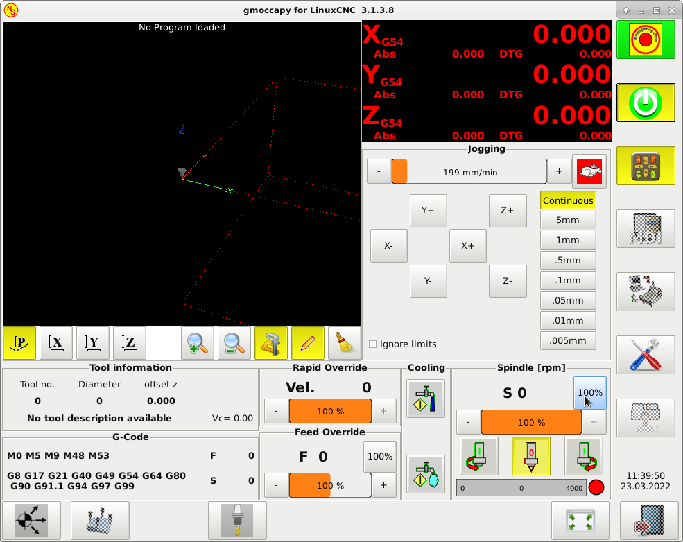

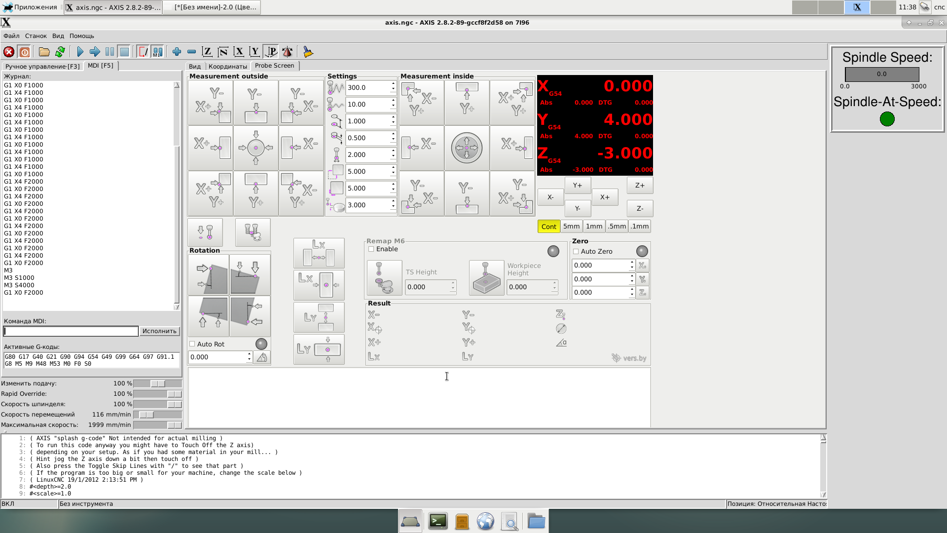

Разобрался с панелью центроискателем в интерфейсе Axis, все подробно описано тут - https://vers.by/ru/blog/useful-articles/probe-screen.
Единственное что мне потребовалось кроме данного описания, так это ответ почему файл .axisrc исчезал у меня в любых паках. Немного покопался и нашел ответ - viewtopic.php?t=28700
Снимок экрана_2022-03-23_11-38-42.png (3647 просмотров) <a class='original' href='./download/file.php?id=202378&mode=view' target=_blank>Загрузить оригинал (340.99 КБ)</a>

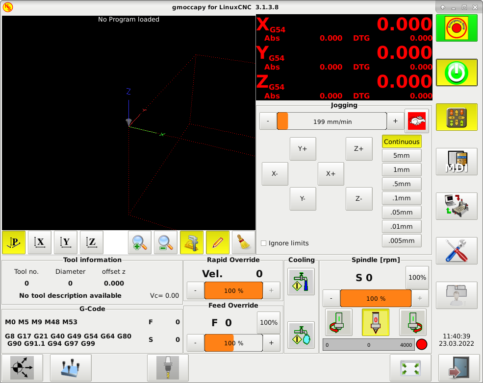

Так же попробовал другой интерфейс Gmoccapy, который мне понравился больше, его описание тут - viewtopic.php?f=15&t=4575
Снимок экрана_2022-03-23_11-39-51.png (3647 просмотров) <a class='original' href='./download/file.php?id=202379&mode=view' target=_blank>Загрузить оригинал (138.91 КБ)</a>
В Axis, так и Gmoccapy, чтобы открыть доступ к MDI (вводить код ручками), нужно добавить в файле .ini строку NO_FORCE_HOMING = 1, в раздел [traj], нашел тут - viewtopic.php?p=7414#p7414
Снимок экрана_2022-03-23_11-40-41.png (3647 просмотров) <a class='original' href='./download/file.php?id=202380&mode=view' target=_blank>Загрузить оригинал (134.67 КБ)</a>

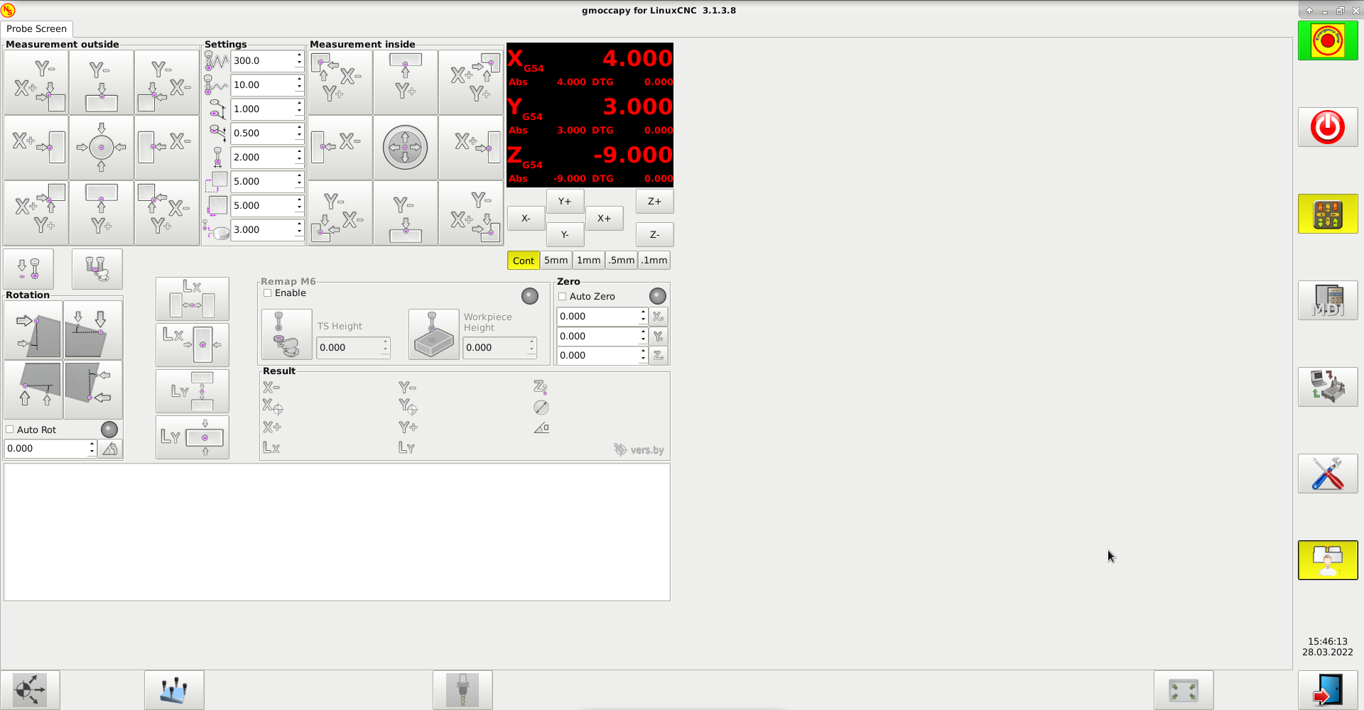

Добавил панель центроискателя в интерфейс Gmoccapy.
Снимок экрана_2022-03-28_15-46-15.png (3558 просмотров) <a class='original' href='./download/file.php?id=202468&mode=view' target=_blank>Загрузить оригинал (263.6 КБ)</a>
Как уже писал автор панели verser (можно прочесть тут - viewtopic.php?f=15&t=4575, первый пост), единственное отличие в установке под Gmoccapy от Axis - это подключение в .ini.
У меня заработало с этими настройками (загрузилась панель, еще не тестировал с датчиком)
[DISPLAY]
DISPLAY = gmoccapy
# Probe sensor screen
EMBED_TAB_NAME=Probe Screen
EMBED_TAB_LOCATION = ntb_user_tabs
EMBED_TAB_COMMAND=halcmd loadusr -Wn gladevcp gladevcp -c gladevcp -x {XID} -u python/probe_screen.py -H probe_icons/probe_screen.hal probe_icons/probe_screen.glade

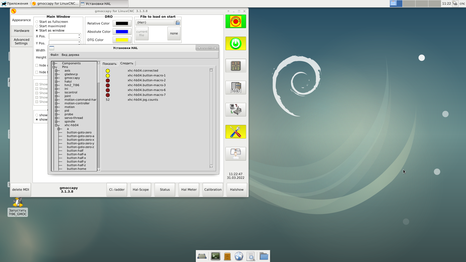

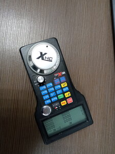

Так же пытался подключить пульт управления XHC-WHB04-L (беспроводной), но пока не удалось.
XHC-WHB04-L (3558 просмотров) <a class='original' href='./download/file.php?id=202469&mode=view' target=_blank>Загрузить оригинал (447.77 КБ)</a>
XHC-WHB04-L
Сам модуль работы с XHC-WHB04 интегрирован в LinuxCnc, есть подробная документация - http://linuxcnc.org/docs/html/man/man1/xhc-hb04.1.html, а так же видео в котором описано подключение аналогичного пульта XHC-WHB04B-4 https://www.youtube.com/watch?v=e2DjkzCq7R4
Видео на немецком, но общее понимание (благодаря субтитрам с переводом) будет.
Создал файл /etc/udev/rules.d/99-xhc-hb04.rules, с содержимым
ATTR{idProduct}=="eb70", ATTR{idVendor}=="10ce", MODE="0666", OWNER="root", GROUP="plugdev"
Попытался его запустить автономно, следующими командами в консоли
halrun
loadusr xhc-hb04 -H
В итоге получил сообщение, о том, что он найден, но ни каких данных он не выводил, чтобы я не нажимал.
Данные с консоли
cnc@milling:~$ sudo lsusb
Bus 005 Device 002: ID 10ce:eb70 Silicon Labs
cnc@milling:~$ halrun
halcmd: loadusr xhc-hb04 -H
halcmd: xhc-hb04: waiting for XHC-HB04 device
xhc-hb04: found XHC-HB04 device
Возможно, что-то упускаю.
mikehv
Сообщения: 1846
Репутация: 1175
Откуда: Иваново
Сообщение mikehv »
напиши после запуска showpins
покажет имеющиеся пины, если он подгрузится

Выполнил команду show pin
halcmd: show pin xhc-hb04
Component Pins:
Owner   Type  Dir         Value  Name
halcmd:
И тишина, видимо пульт управления XHC-WHB04-L не определился.
Как появится время буду разбираться дальше.

Немного разобрался в подключении пульта XHC-WHB04-L.
После того как поменял USB порт и более внимательно изучил документацию, все получилось. По поводу команды show pin xhc-hb04, то ее нужно запускать после того как как модуль будет загружен в HAL, для этого запускаем команду loadusr xhc-hb04-H.
Ответ show pin xhc-hb04 (для просмотра содержимого нажмите на ссылку)

     4  float IN              0  xhc-hb04.z.pos-absolute
     4  float IN              0  xhc-hb04.z.pos-relative
Для автономного использования нужно просто запустить следующую команду loadusr xhc-hb04
Ответ loadusr xhc-hb04 (для просмотра содержимого нажмите на ссылку)
halcmd: Creating pin: xhc-hb04.x.pos-absolute
Creating pin: xhc-hb04.y.pos-absolute
Creating pin: xhc-hb04.z.pos-absolute
Creating pin: xhc-hb04.a.pos-absolute
Creating pin: xhc-hb04.x.pos-relative
Creating pin: xhc-hb04.y.pos-relative
Creating pin: xhc-hb04.z.pos-relative
Creating pin: xhc-hb04.a.pos-relative
Creating pin: xhc-hb04.feed-value
Creating pin: xhc-hb04.feed-override
Creating pin: xhc-hb04.spindle-rps
Creating pin: xhc-hb04.spindle-override
Creating pin: xhc-hb04.sleeping
Creating pin: xhc-hb04.connected
Creating pin: xhc-hb04.stepsize-up
Creating pin: xhc-hb04.stepsize-down
Creating pin: xhc-hb04.require_pendant
Creating pin: xhc-hb04.inch-icon
Creating pin: xhc-hb04.jog.enable-off
Creating pin: xhc-hb04.jog.enable-x
Creating pin: xhc-hb04.jog.enable-y
Creating pin: xhc-hb04.jog.enable-z
Creating pin: xhc-hb04.jog.enable-a
Creating pin: xhc-hb04.jog.enable-feed-override
Creating pin: xhc-hb04.jog.enable-spindle-override
Creating pin: xhc-hb04.jog.scale
Creating pin: xhc-hb04.jog.counts
Creating pin: xhc-hb04.jog.counts-neg
Creating pin: xhc-hb04.jog.velocity
Creating pin: xhc-hb04.jog.max-velocity
Creating pin: xhc-hb04.jog.increment
Creating pin: xhc-hb04.jog.plus-x
Creating pin: xhc-hb04.jog.minus-x
Creating pin: xhc-hb04.jog.plus-y
Creating pin: xhc-hb04.jog.minus-y
Creating pin: xhc-hb04.jog.plus-z
Creating pin: xhc-hb04.jog.minus-z
Creating pin: xhc-hb04.jog.plus-a
Creating pin: xhc-hb04.jog.minus-a
04 00 00 00 00 0C
04 00 00 00 00 00
Sleep, idle for 0 seconds
04 00 00 00 00 0C
Wake
04 17 00 00 00 1B
04 00 00 00 00 0C
04 00 00 00 00 00
Sleep, idle for 40 seconds
После этого можно копировать файл xhc-hb04-layout2.cfg из директории /usr/share/linuxcnc/hallib в папку нашей конфигурации станка (в папку где лежит 7I96_GMOC.ini и 7I96_GMOC.hal в моем случае).
Далее открываем файл .ini, нашей конфигурации станка и в разделе [HAL] добавляем строку HALFILE = xhc-hb04.hal. Создаем файл xhc-hb04.hal в той же паке, что и файл ini, со следующем содержанием:
#For 7I96_GMOC
loadusr -W xhc-hb04 -I xhc-hb04-layout2.cfg -H
loadrt multiclick names=click_mode
addf click_mode servo-thread
net xhc-mode xhc-hb04.button-mode => click_mode.in
# Absolute position LCD
net pos-x halui.axis.x.pos-feedback => xhc-hb04.x.pos-absolute
net pos-y halui.axis.y.pos-feedback => xhc-hb04.y.pos-absolute
net pos-z halui.axis.z.pos-feedback => xhc-hb04.z.pos-absolute
#net pos-a halui.axis.a.pos-feedback => xhc-hb04.a.pos-absolute
# Relative position LCD
net pos-rel-x halui.axis.x.pos-relative => xhc-hb04.x.pos-relative
net pos-rel-y halui.axis.y.pos-relative => xhc-hb04.y.pos-relative
net pos-rel-z halui.axis.z.pos-relative => xhc-hb04.z.pos-relative
#net pos-rel-a halui.axis.a.pos-relative => xhc-hb04.a.pos-relative
# Jog axis selection button
net jog-x axis.x.jog-enable <= xhc-hb04.jog.enable-x
net jog-y axis.y.jog-enable <= xhc-hb04.jog.enable-y
net jog-z axis.z.jog-enable <= xhc-hb04.jog.enable-z
#net jog-a axis.a.jog-enable <= xhc-hb04.jog.enable-a
# Jog wheel for world mode
net jog-max-velocity halui.max-velocity.value => xhc-hb04.jog.max-velocity
net jog-speed xhc-hb04.jog.velocity => halui.joint.jog-speed
net jog-plus-x xhc-hb04.jog.plus-x => halui.joint.0.plus
net jog-minus-x xhc-hb04.jog.minus-x => halui.joint.0.minus
net jog-plus-y xhc-hb04.jog.plus-y => halui.joint.1.plus
net jog-minus-y xhc-hb04.jog.minus-y => halui.joint.1.minus
net jog-plus-z xhc-hb04.jog.plus-z => halui.joint.2.plus
net jog-minus-z xhc-hb04.jog.minus-z => halui.joint.2.minus
#net jog-plus-a xhc-hb04.jog.plus-a => halui.joint.3.plus
#net jog-minus-a xhc-hb04.jog.minus-a => halui.joint.3.minus
Если нужна 4-тая ось, необходимо раскомментировать строки (#net заменить на net). В файле xhc-hb04.hal, описывается как должен работать пульт, в этом коде сделано отображение относительных и абсолютных координат и перемещения при помощи "крутелки", но без возможности указания шага при помощи кнопки STEP++.
Далее либо искать в сети уже готовый hal файл, либо отдельные кусочки, либо самому разбираться и описывать поведение каждой кнопки пульта.
Данные с пульта в HAL (3408 просмотров) <a class='original' href='./download/file.php?id=202544&mode=view' target=_blank>Загрузить оригинал (665.01 КБ)</a>

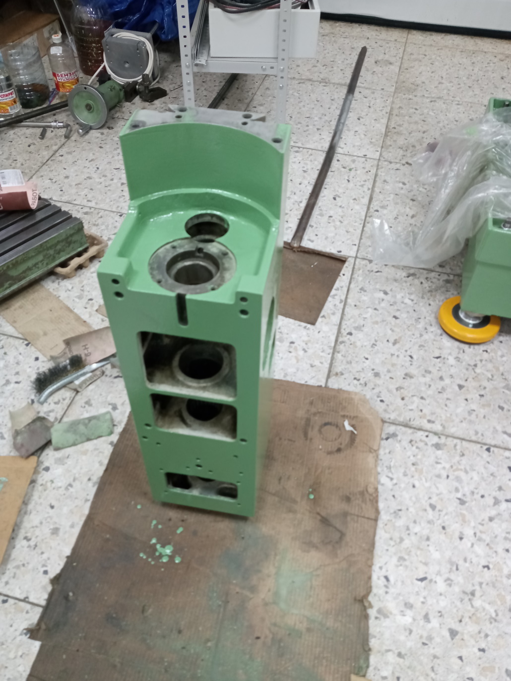

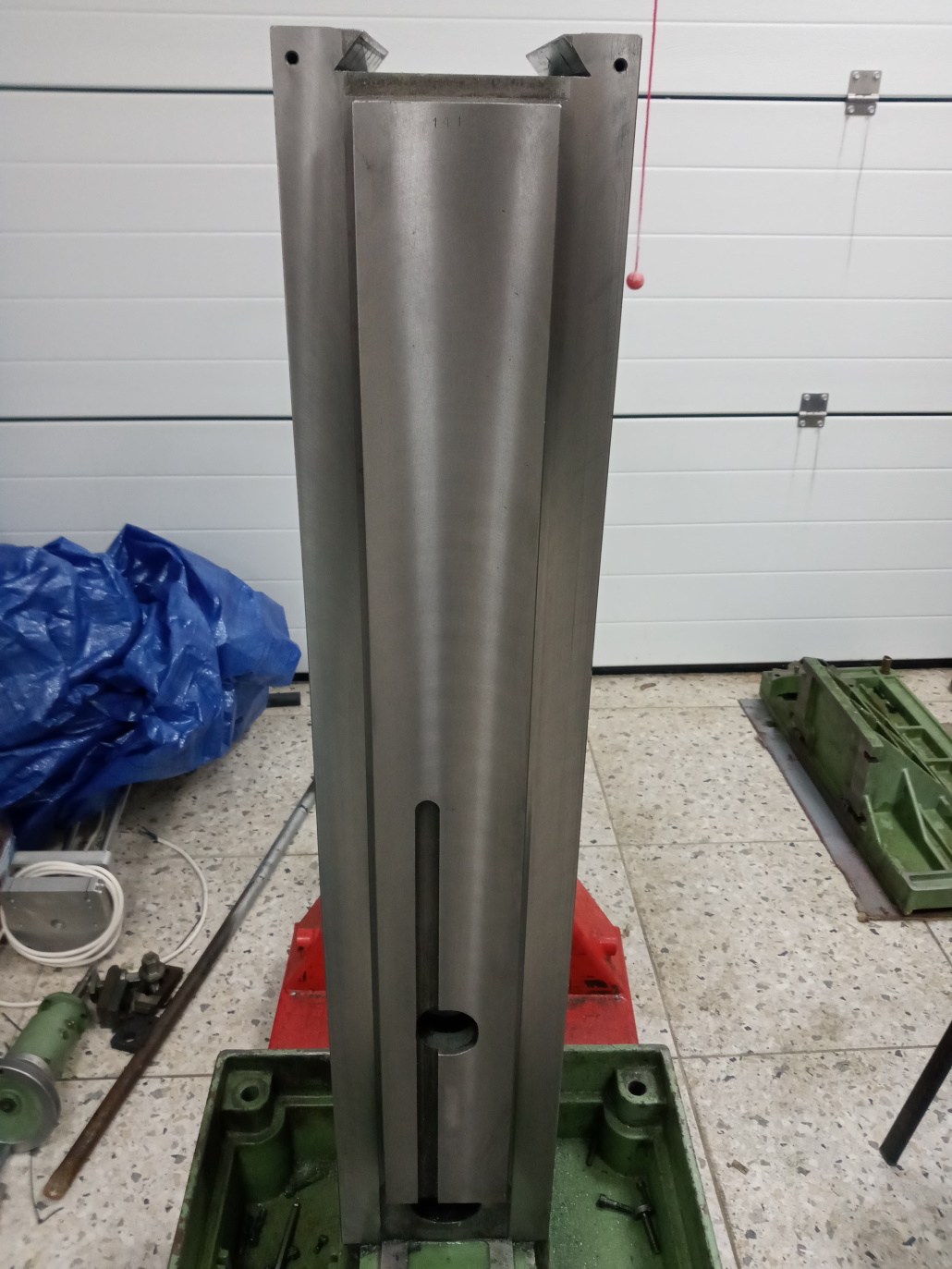

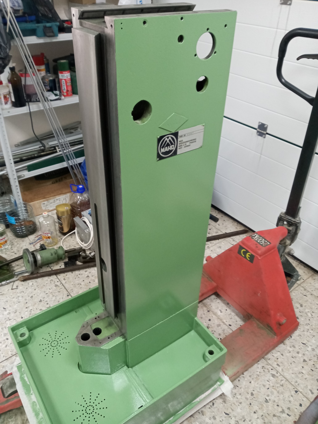

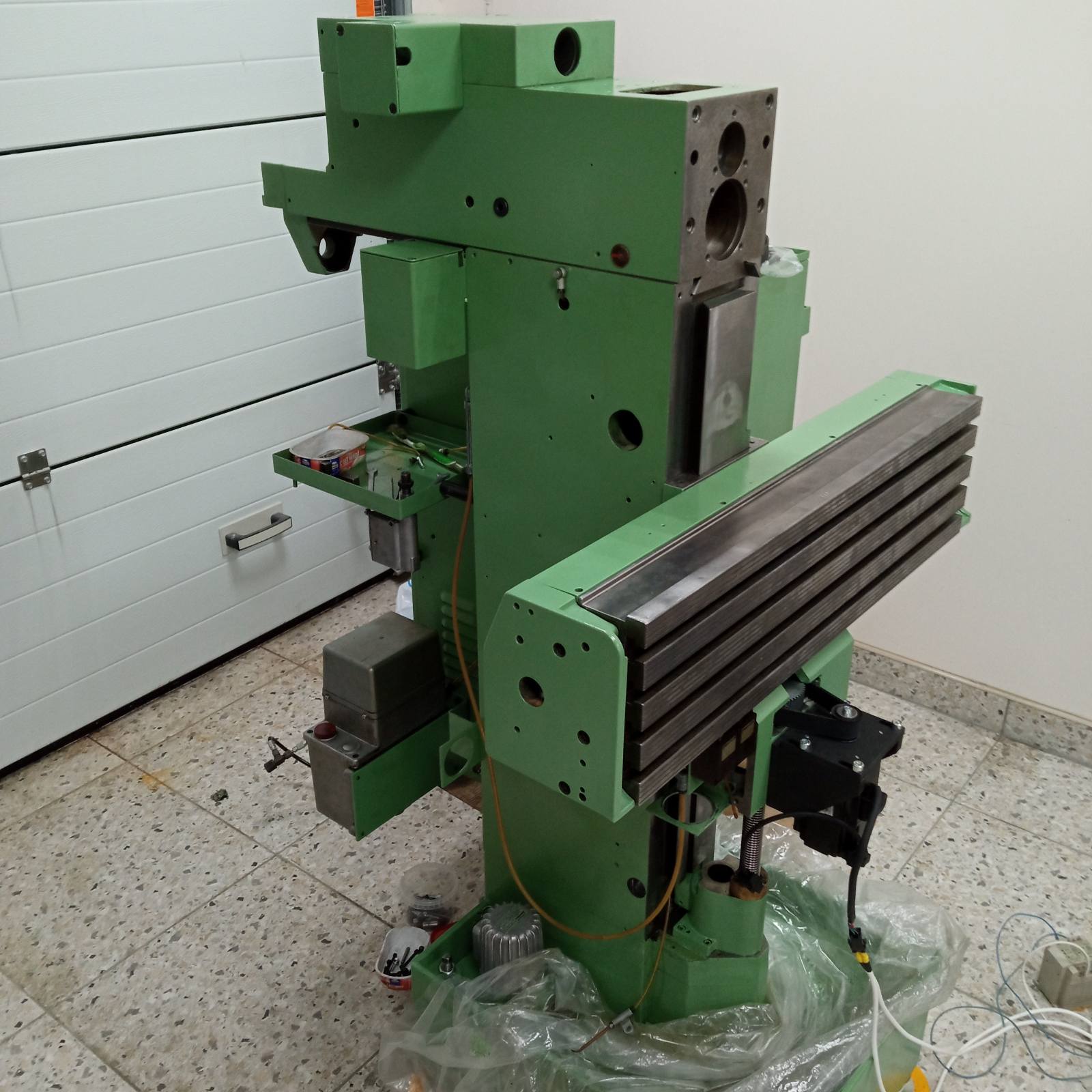

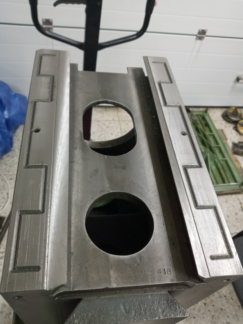

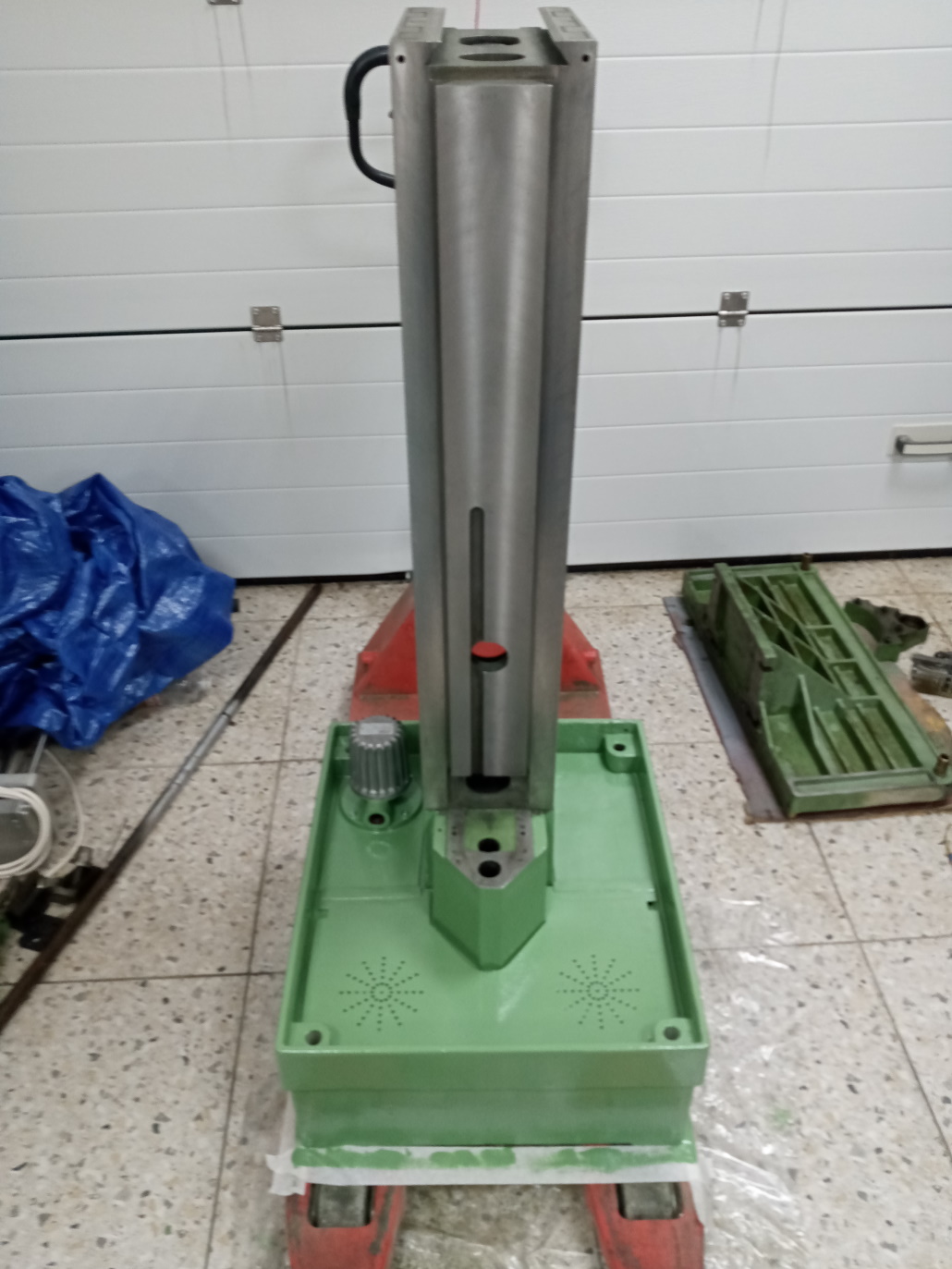

Получили станок после восстановления геометрии и клиньев. Отец потихоньку красит, чтобы потом не разбирать для покраски.
После восстановления, до покраски (3318 просмотров) <a class='original' href='./download/file.php?id=202697&mode=view' target=_blank>Загрузить оригинал (349.44 КБ)</a>
После восстановления, до покраски (3318 просмотров) <a class='original' href='./download/file.php?id=202698&mode=view' target=_blank>Загрузить оригинал (305.46 КБ)</a>
После покраски (3318 просмотров) <a class='original' href='./download/file.php?id=202699&mode=view' target=_blank>Загрузить оригинал (290.04 КБ)</a>
После покраски
После покраски (3318 просмотров) <a class='original' href='./download/file.php?id=202700&mode=view' target=_blank>Загрузить оригинал (370.92 КБ)</a>
После покраски

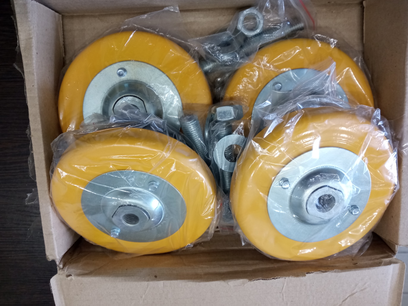

Придется заменить виброопоры, восстановить их не удалось, комплект уже пришел.
Виброопоры (3318 просмотров) <a class='original' href='./download/file.php?id=202701&mode=view' target=_blank>Загрузить оригинал (407.78 КБ)</a>

Мои попытки найти готовый hal файл к моему пульту XHC-WHB04-L не увенчались успехами. В сети полно кусочков, но так как LinixCnc постоянно меняется, они зачастую не работают. В примере halui.axis.0, в новой версии halui.axis.x, в примере halui.spindle-override.scale, в новой версии halui.spindle.0.override.scale и т.д. Видимо придется переписывать и дописывать самому.

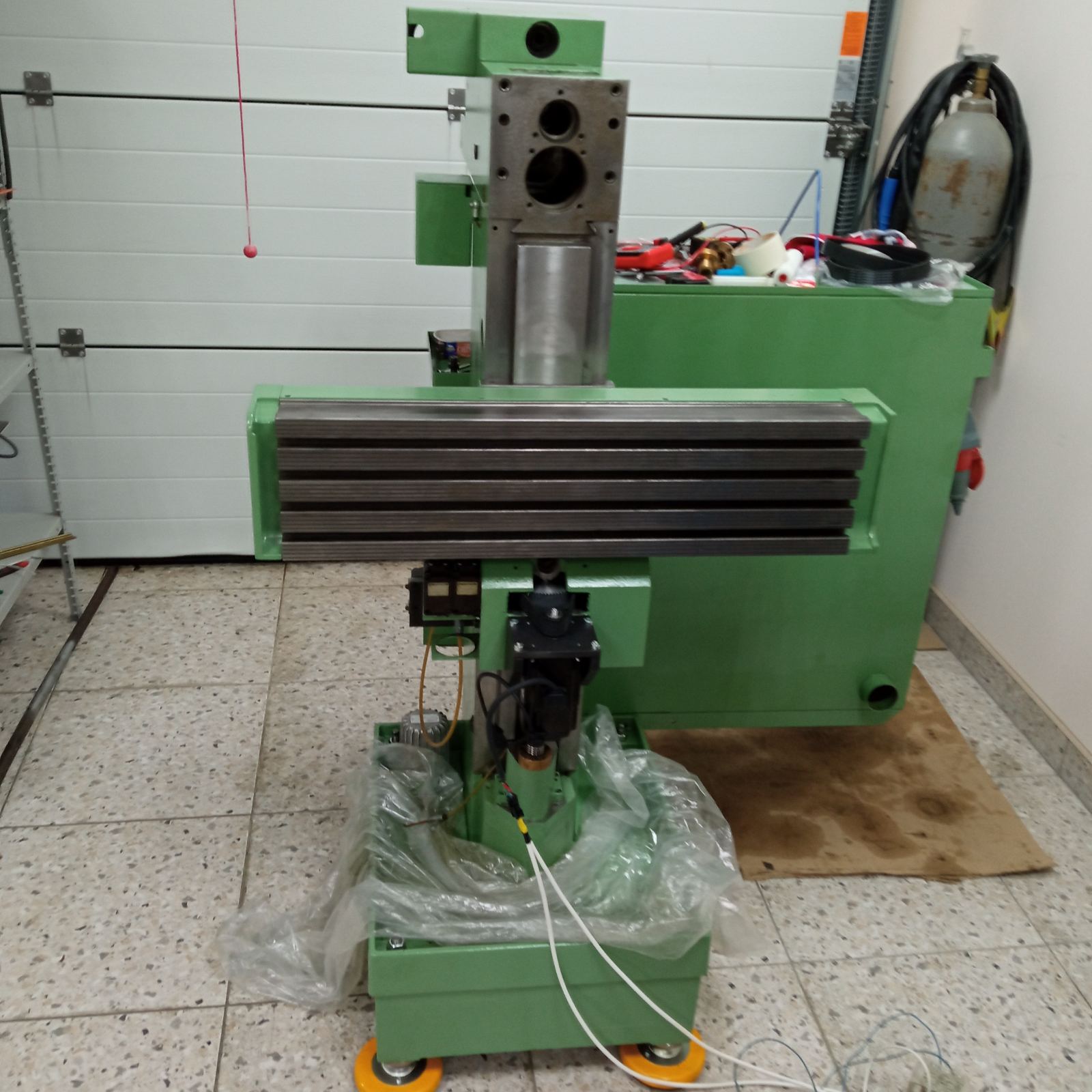

Работа потихоньку идет
Сборка (3230 просмотров) <a class='original' href='./download/file.php?id=202786&mode=view' target=_blank>Загрузить оригинал (239.28 КБ)</a>
Сборка
Сборка (3230 просмотров) <a class='original' href='./download/file.php?id=202787&mode=view' target=_blank>Загрузить оригинал (217.32 КБ)</a>
Сборка
Сборка (3230 просмотров) <a class='original' href='./download/file.php?id=202785&mode=view' target=_blank>Загрузить оригинал (221.48 КБ)</a>
Сборка
Продолжаем красить отдельные элементы (3230 просмотров) <a class='original' href='./download/file.php?id=202784&mode=view' target=_blank>Загрузить оригинал (360.03 КБ)</a>
Возникли проблемы с панелью центроискателя (probe-screen), при запуске G-кода с командой смены инструмента (M6 T1) LinuxCnc начал ругаться, ошибка следующая:
Named parameter #<_ini[axis_2]max_limit> not defined.
Оказывается probe_screen_v2 (https://github.com/verser-git/probe_screen_v2), написан под LinuxCnc 2.7. А в версии 2.8 произошли изменения, которые включали изменения обращения к осям и вместо axis.2 (была нумерация), в версии 2.8 нужно использовать axis.z (теперь используется буквенное обозначение осей z - это ось Z).
Поэтому пришлось заменить во всех файлах в папках macros, probe_icons и python следующие строки на В сети есть версия probe_screen_v2 под LinuxCnc 2.8 (https://github.com/linuxcnc-probe-scree ... -screen-ng), он она не от автора, сказать о ней ни чего не могу, не пробовал.
По пульту XHC-WHB04-L, работы еще очень много, но все потихоньку.
Добавил и протестировал работу изменения скорости "крутелки", при помощи кнопки Step, добавил работу кнопки Reset, Stop, Start\Pause и Rewind. Эти кусочки нашел на просторах сети (почти без изменений заработали сразу), файл в прищепке.
Пробовал сгенерировать G-код (Пользуюсь Solidwork 2018 + SolidCam 2019, постпроцессор стандартный gMilling_3x). После небольшого редактирования, он отлично заработал. В блокноте идет сохранение в кодировке ANSI, LinuxCnc понимает только utf-8, пришлось конвертировать кодировку Notepad++.
Меняем вручную все команды М меньше 10, к примеру M03 меняем на M3, M06 на M6. Это из-за того, что пост процессор генерирует команды M0X, а LinuxCnc MX, о поддерживаемых командах LinuxCnc подробнее тут - https://www.cnc-club.ru/wiki/index.php/ ... 2_LinuxCNC.
Так же лучше убрать в конце файла строки с G91.
N830 G00 G28 G91 Z0
N832 G00 G28 G91 X-15.0 Y0.
С ними то же будет работать, но G91, переводит координаты в командах в относительные, а это здорово может удивить начинающего, которым сам являюсь.
После небольшого опыта с LinuxCnc могу сказать, что он для меня он далеко не прост в освоении. Вопрос надежности LinuxCnc остается для меня открытым. Если он будет четко следовать траектории (G-кода) и командам, без каких либо сбоев, даже если G-код работает несколько суток, то мои усилии не зря.
