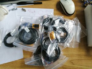

ход датчика 4мм.
справедливости ради, у продвинутых заведенных на шпиндель пластин контактная площадка тоже подпружинена.
плюс имеется обдув, что для удаленной работы очень хорошо.
AtlamaS
Сообщения: 18
Зарегистрирован: 13 фев 2021, 10:09
Репутация: 13
Откуда: Киев
Re: Фрезер по алюминию с полем 680х440х160
Сообщение AtlamaS »
mfamilie писал(а): 11 окт 2021, 20:08 т.е.включается человеческий фактор-оператору нужно какое-то время на реакцию,а фреза продолжает двигаться.Кстати а на какую глубину инструмент может в датчик погружаться?
Верхнее положение 2.404мм
Нулевое 0мм
Отрицательное -0.672мм
Общий ход датчика 3.08+/-0.02мм
IMG_20211012_102455.jpg (3243 просмотра) <a class='original' href='./download/file.php?id=198861&mode=view' target=_blank>Загрузить оригинал (2.92 МБ)</a>
IMG_20211012_102508.jpg (3243 просмотра) <a class='original' href='./download/file.php?id=198860&mode=view' target=_blank>Загрузить оригинал (2.27 МБ)</a>
IMG_20211012_102517.jpg (3243 просмотра) <a class='original' href='./download/file.php?id=198859&mode=view' target=_blank>Загрузить оригинал (2.29 МБ)</a>
Вопрос в подходе, я например подвожу до касания, потом ещё до значения +/-0.3мм, переключаю на десятки довожу до 0, если необходимо коректирую сотыми.
Датчик конечно предпочтительней, пластину за полноценный датчик не считаю, хорошее решение у Umnik, смотрите на ютуб канале, если мы говорим о точности.

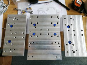

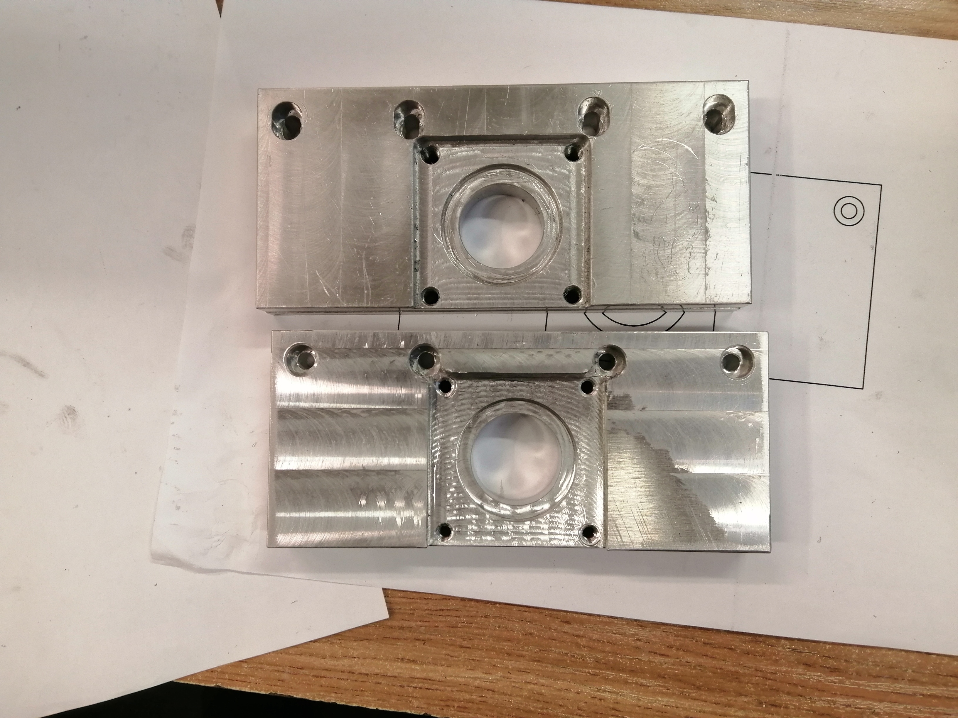

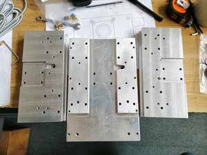

Отфрезеровал очередную порцию деталей из листа 20мм, хотя по факту с одной стороны он с натяжкой 19.2мм
IMG_20211018_120651.jpg (3027 просмотров) <a class='original' href='./download/file.php?id=199183&mode=view' target=_blank>Загрузить оригинал (1.95 МБ)</a>
IMG_20211018_120815.jpg (3027 просмотров) <a class='original' href='./download/file.php?id=199184&mode=view' target=_blank>Загрузить оригинал (2.51 МБ)</a>
Дистанцирующие проставки под рельсы по оси Y
IMG_20211019_110936.jpg (3027 просмотров) <a class='original' href='./download/file.php?id=199185&mode=view' target=_blank>Загрузить оригинал (3.58 МБ)</a>
IMG_20211019_110955.jpg (3027 просмотров) <a class='original' href='./download/file.php?id=199186&mode=view' target=_blank>Загрузить оригинал (2.65 МБ)</a>

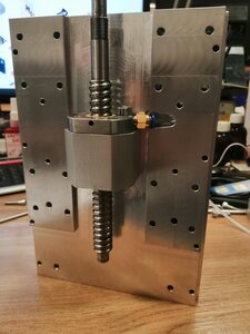

Крепление ШВП по X и крепление мотора по Z
IMG_20211020_155108.jpg (3027 просмотров) <a class='original' href='./download/file.php?id=199188&mode=view' target=_blank>Загрузить оригинал (4.73 МБ)</a>
Все фрезерованные детали:
Проставки под рельсы Y
Крепление мотора по Z
Крепление ШВП по X
Усилители для крепления шпинделя
IMG_20211021_182425.jpg (3027 просмотров) <a class='original' href='./download/file.php?id=199190&mode=view' target=_blank>Загрузить оригинал (2.72 МБ)</a>
Итоговый вес деталей 6.5кг, вес заготовки 11.2кг
IMG_20211021_180716.jpg (3027 просмотров) <a class='original' href='./download/file.php?id=199189&mode=view' target=_blank>Загрузить оригинал (2.69 МБ)</a>
Обзавелся приспособой для выставления вылета фрезы из цанги
IMG_20211019_114339.jpg (3027 просмотров) <a class='original' href='./download/file.php?id=199187&mode=view' target=_blank>Загрузить оригинал (3.21 МБ)</a>
Открываю новую рубрику: "сколько времени потрачено?".
На изготовление данных деталей было затрачено:
1. Работа с моделью, создание и корректировка G-Code - 6ч
2. Фрезеровка - 12ч
3. Финальная обработка деталей - 3ч 20м

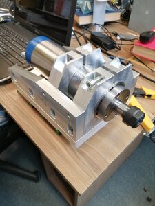

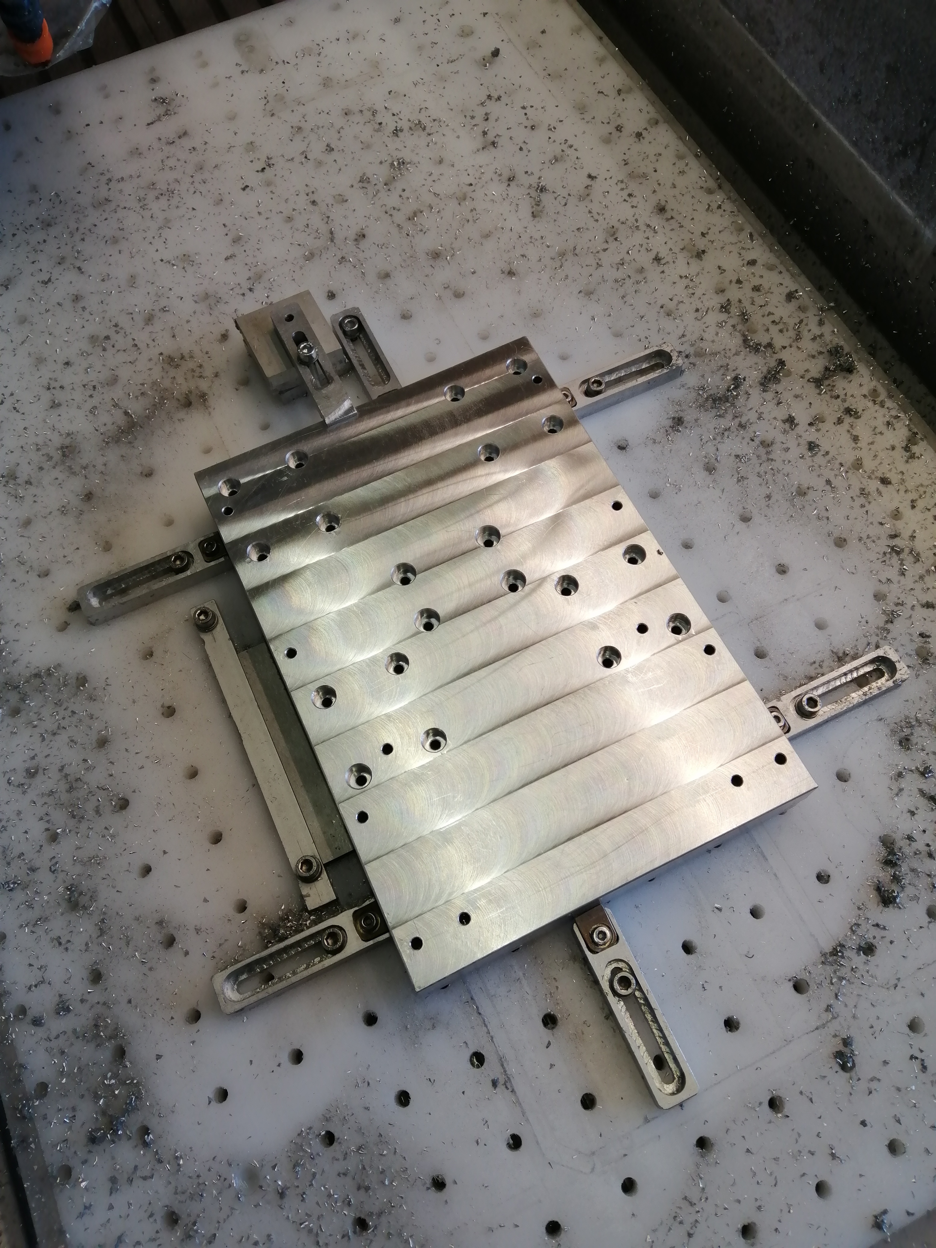

Сегодня доделал порцию деталей из 30мм плиты, боковины портала, основы под боковины, основа под шпиндель и крепления шпинделя:
IMG_20211008_155140.jpg (2939 просмотров) <a class='original' href='./download/file.php?id=199314&mode=view' target=_blank>Загрузить оригинал (3.38 МБ)</a>
IMG_20211031_154537.jpg (2939 просмотров) <a class='original' href='./download/file.php?id=199320&mode=view' target=_blank>Загрузить оригинал (2.45 МБ)</a>
Обработка второй стороны:
IMG_20211016_143320.jpg (2939 просмотров) <a class='original' href='./download/file.php?id=199315&mode=view' target=_blank>Загрузить оригинал (3.82 МБ)</a>
IMG_20211016_180051.jpg (2939 просмотров) <a class='original' href='./download/file.php?id=199316&mode=view' target=_blank>Загрузить оригинал (4.44 МБ)</a>
Больше всего провозился во времени с креплениями шпинделя, не мог доделать порядка 2х недель, так как необходимо было менять оснастку. Снимать стол и устанавливать плиту УСП.
IMG_20211031_140659.jpg (2939 просмотров) <a class='original' href='./download/file.php?id=199317&mode=view' target=_blank>Загрузить оригинал (3.68 МБ)</a>
Еще проблема с высотой обработки станка по Z, пришлось использовать 2 вида тисков, из-за чего пострадала чистота поверхности карманов по бокам крепления.
IMG_20211031_145256.jpg (2939 просмотров) <a class='original' href='./download/file.php?id=199318&mode=view' target=_blank>Загрузить оригинал (4.88 МБ)</a>
Итог 12.1кг деталей из 20.3кг заготовки:
IMG_20211031_154309.jpg (2939 просмотров) <a class='original' href='./download/file.php?id=199319&mode=view' target=_blank>Загрузить оригинал (2.36 МБ)</a>

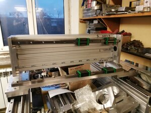

Была сварена станина и подготовлена под дальнейшую сборку станка, итоговый вес 57кг:
IMG_20211123_115532.jpg (2748 просмотров) <a class='original' href='./download/file.php?id=199905&mode=view' target=_blank>Загрузить оригинал (3.28 МБ)</a>
Насверлены предварительные отверстия, для возможности заполнения станины песком:
IMG_20211112_112325.jpg (2748 просмотров) <a class='original' href='./download/file.php?id=199903&mode=view' target=_blank>Загрузить оригинал (2.84 МБ)</a>
IMG_20211112_112329.jpg (2748 просмотров) <a class='original' href='./download/file.php?id=199904&mode=view' target=_blank>Загрузить оригинал (2.36 МБ)</a>
Алюминевые проставки для жесткого связывания профиля и станины, необходимо будет еще выровнять относительно друг друга и в горизонт:
IMG_20211123_115550.jpg (2748 просмотров) <a class='original' href='./download/file.php?id=199906&mode=view' target=_blank>Загрузить оригинал (2.89 МБ)</a>
Затрачено времени 17ч

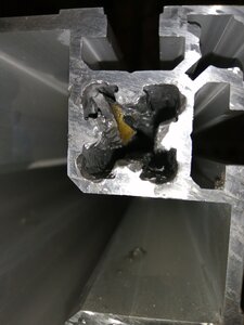

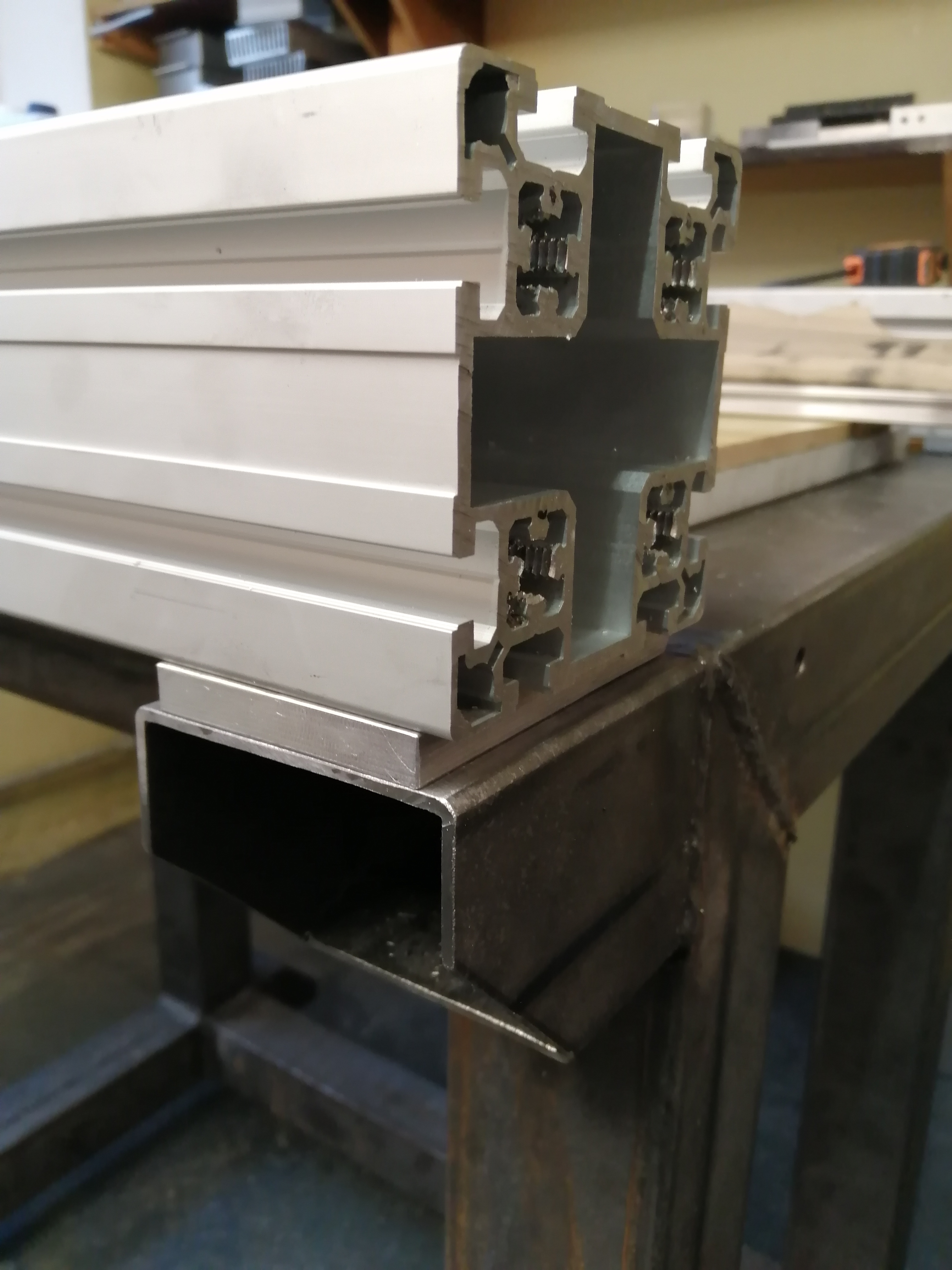

Нарезана резьба М12 в профиле, 32 отверстия:
IMG_20211105_171253.jpg (2417 просмотров) <a class='original' href='./download/file.php?id=200503&mode=view' target=_blank>Загрузить оригинал (2.4 МБ)</a>
Не обошлось без казусов, на первом же отверстии был сломан спиральный метчик, и пришлось дальше нарезать вручную... с выковыриванием метчика 2 часа, в общем потратил 9 часов времени:
IMG_20211102_192117.jpg (2417 просмотров) <a class='original' href='./download/file.php?id=200501&mode=view' target=_blank>Загрузить оригинал (3.2 МБ)</a>
IMG_20211102_191603.jpg (2417 просмотров) <a class='original' href='./download/file.php?id=200500&mode=view' target=_blank>Загрузить оригинал (2.19 МБ)</a>

А дальше начал играться в "шабровшика", в связи с тем что станина варилась на коленке, вышла кривовата, в то же время данная проблема была предусмотрена на этапе проектирования, для этого в конструкцию были заложены алюминиевые проставки. Также пришлось приобрести поверочную линейку ШД-1000 2кл точности, немного побитую с одной стороны и без коробки, зато цена 2000 грн (74$), как оказалось точнее инструмента на производстве не нашёл.
IMG_20211207_165609.jpg (2417 просмотров) <a class='original' href='./download/file.php?id=200504&mode=view' target=_blank>Загрузить оригинал (3.23 МБ)</a>
IMG_20211207_165616.jpg (2417 просмотров) <a class='original' href='./download/file.php?id=200505&mode=view' target=_blank>Загрузить оригинал (2.35 МБ)</a>
IMG_20211207_170129.jpg (2417 просмотров) <a class='original' href='./download/file.php?id=200506&mode=view' target=_blank>Загрузить оригинал (2.93 МБ)</a>
IMG_20211207_170138.jpg (2417 просмотров) <a class='original' href='./download/file.php?id=200507&mode=view' target=_blank>Загрузить оригинал (2.83 МБ)</a>

И финальный штрих, проверка ровности площадок под портал, меня результат пока удовлетворяет:
IMG_20211217_200607.jpg (2417 просмотров) <a class='original' href='./download/file.php?id=200518&mode=view' target=_blank>Загрузить оригинал (2.8 МБ)</a>

Что показали замеры профиля "банан"? пропеллер? или "и так сойдёт"?
Как он вообще "по ощущениям". Мне просто принципиально не нравится четыре тонких перемычки, соединяющих четыре жёстких профиля, но я такой в руках не держал.
А вот на заднем плане профиль похожий на Кания с четырьмя круглыми отверстиями просто огонь!
AtlamaS писал(а): Шабрение
Побуду троллем: до какой величины?
AtlamaS
Сообщения: 18
Репутация: 13
Откуда: Киев
Сообщение AtlamaS »
Alex_kh писал(а): 19 дек 2021, 21:57 Что показали замеры профиля "банан"? пропеллер? или "и так сойдёт"?
Именно так сначала банан, потом пропеллер и закончилось тем что и так сойдет :D ,
нет ровной поверхности от которой можно провести точные измерения, в общем профиль "крывой", провел "измерения" нескольких граней профиля поверочной линейкой, щуп более 0.1 нигде не пролазил, у меня самый большой фрагмент около 930мм
По ощущениям для подобного класса станков огонь, особенно если есть поверочная поверхность для проверки и выявления самых проблемных мест.
На заднем плане станок с Германии, от CNC-Step
"Шабрение" если оперировать точными величинами было произведено черновое (до 4х пятен на дюйм) :hehehe:
А если по-простому, постарался выровнять поверхность после болгарки, и в принципе что-то получилось так как перепад по горизонту на одной проставке величиной 50х80мм доходил до 2х мм

Нижняя рельса не влазит менее чем на 1мм, приходиться подрезать, кстати это не первая рельса которую приходиться подрезать по мере сборки, хотя можно было вначале проверить длины:
IMG_20211224_161036.jpg (2177 просмотров) <a class='original' href='./download/file.php?id=200923&mode=view' target=_blank>Загрузить оригинал (2.17 МБ)</a>
Установка рельс портала, на данный момент рельсы не выставлялись в уровень, производиться "черновая сборка":

Собранная и установленная переходная пластина:
IMG_20211224_184951.jpg (2177 просмотров) <a class='original' href='./download/file.php?id=200924&mode=view' target=_blank>Загрузить оригинал (2.33 МБ)</a>

Установлен шпиндель и боковые усилители:
IMG_20211224_194751.jpg (2177 просмотров) <a class='original' href='./download/file.php?id=200928&mode=view' target=_blank>Загрузить оригинал (2.81 МБ)</a>
В ходе сборки выявлен "косяк" моделирования, отверстие под муфту в пластине крепления двигателя Z не предусматривало что будут винты фиксации, пришлось подпилить их:
IMG_20211224_200503.jpg (2177 просмотров) <a class='original' href='./download/file.php?id=200929&mode=view' target=_blank>Загрузить оригинал (2.13 МБ)</a>

Попутно переделал верхнюю крепежную пластину, так как первый раз ошибся с отверстиями, попутно сделал побольше отверстие под муфту:
IMG_20220205_164018.jpg (1996 просмотров) <a class='original' href='./download/file.php?id=201689&mode=view' target=_blank>Загрузить оригинал (2.21 МБ)</a>

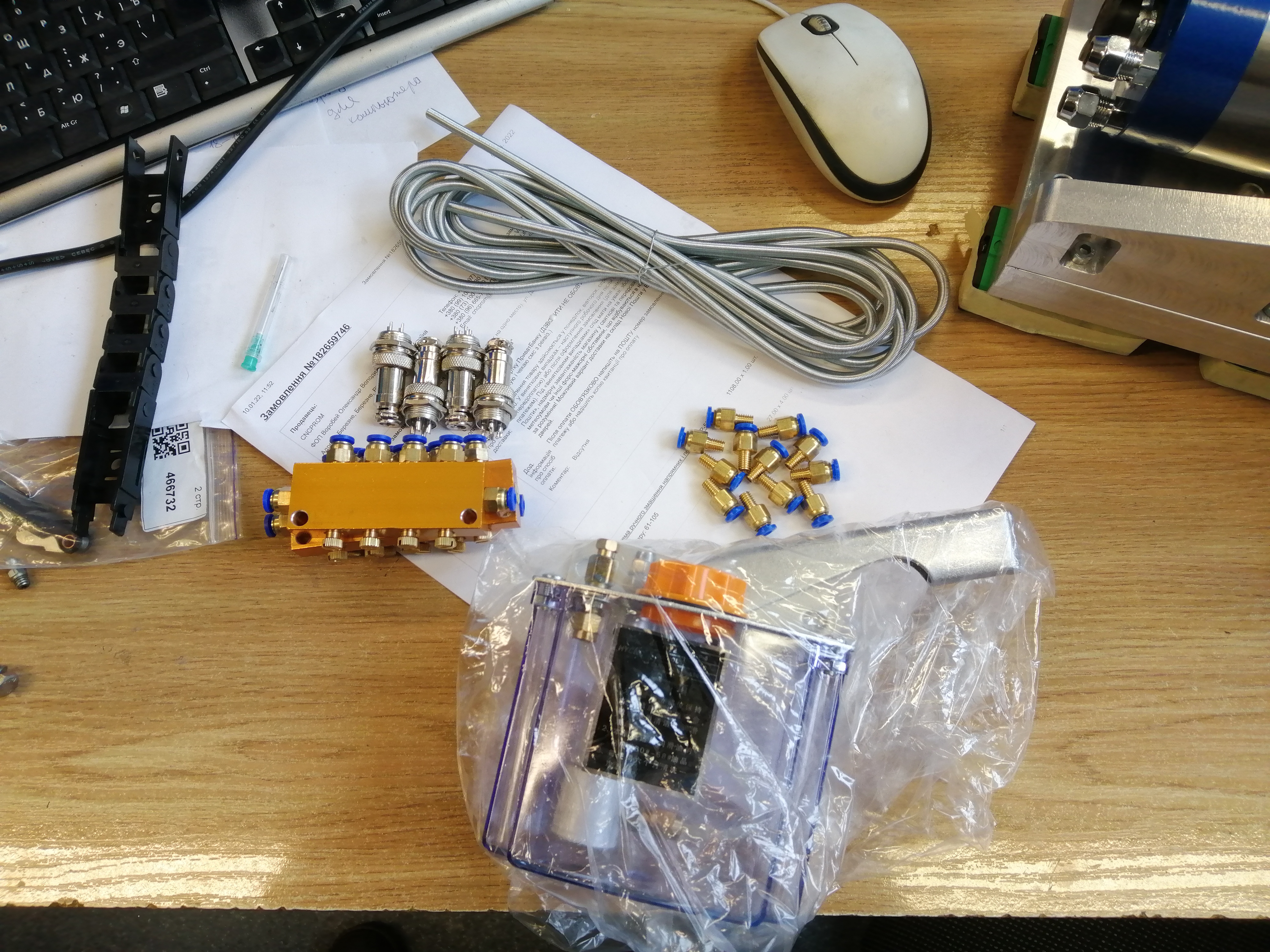

Заказал ручную систему централизованной смазки, изначально думал обойтись пресс-масленкой и проходить вручную, решил сразу делать нормально, пришлось разбирать станок и переделывать готовые детали:

Пришли датчики, начал монтаж, благо станок разобран:
IMG_20220207_114656.jpg (1996 просмотров) <a class='original' href='./download/file.php?id=201690&mode=view' target=_blank>Загрузить оригинал (3.91 МБ)</a>

А зачем 2-й датчик индуктивный? На лимит концевика достаточно, еще и надежней будет
AtlamaS
Сообщения: 18
Репутация: 13
Откуда: Киев
Сообщение AtlamaS »
Home & Limit
Унификация, также попытка отказаться от лишних мех датчиков что бы исключить проблемы засорения и попадания сож (на период пока не будет зашиты).
