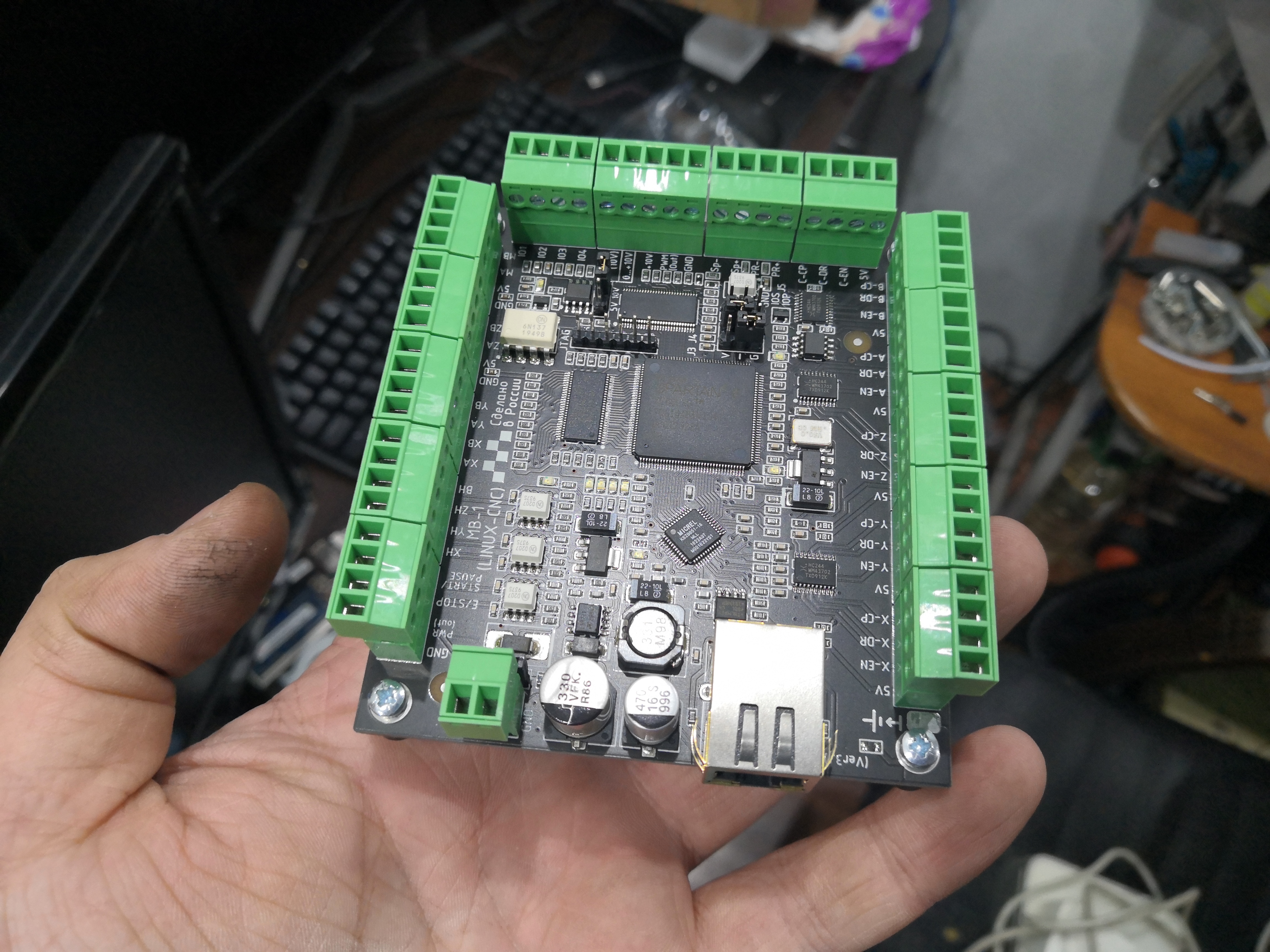

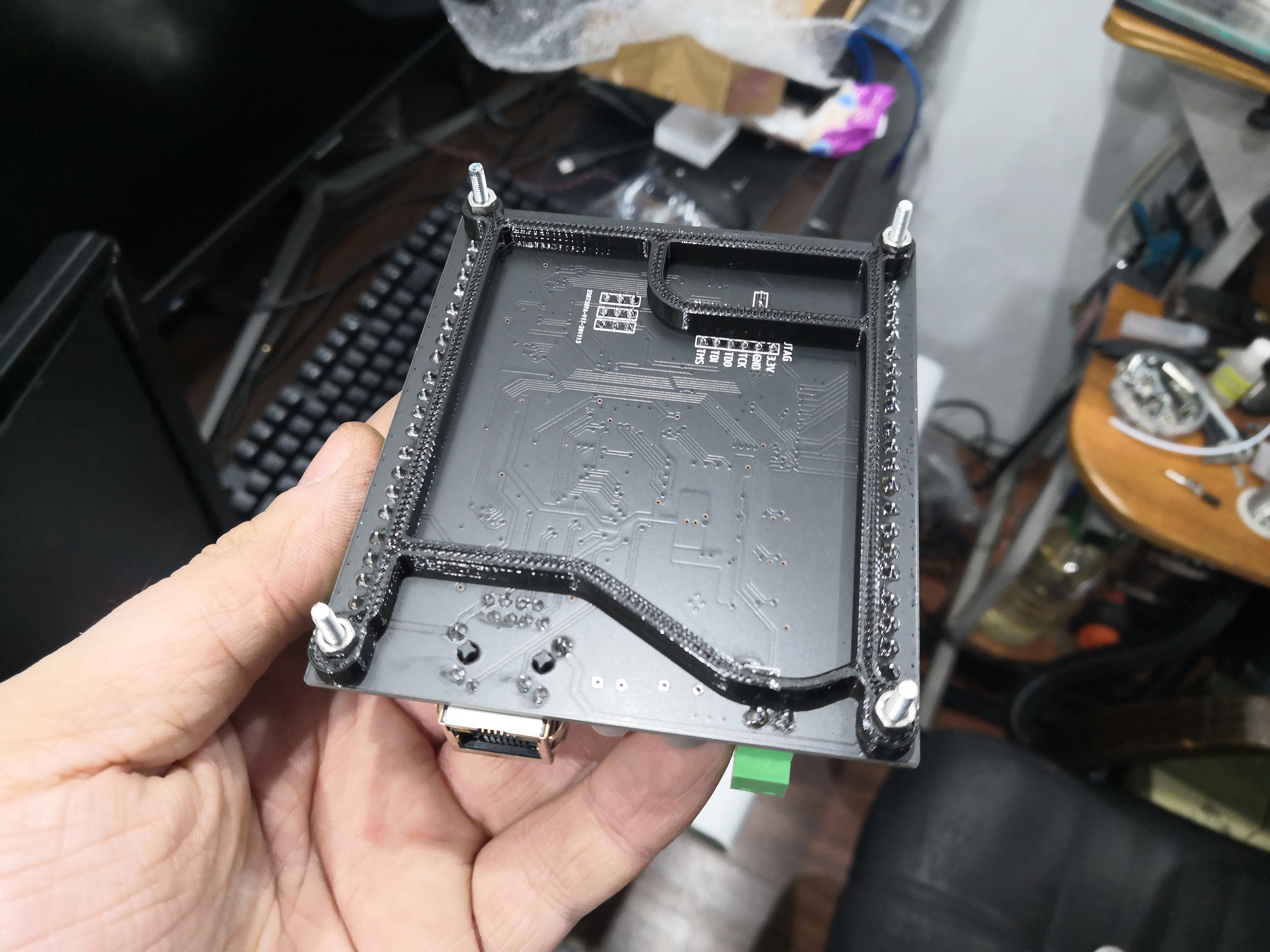

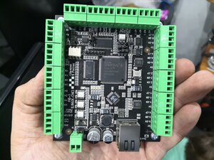

Плата приехала
IMG_20210412_201246.jpg (6583 просмотра) <a class='original' href='./download/file.php?id=194501&mode=view' target=_blank>Загрузить оригинал (4.35 МБ)</a>
IMG_20210412_201306.jpg (6583 просмотра) <a class='original' href='./download/file.php?id=194502&mode=view' target=_blank>Загрузить оригинал (3.75 МБ)</a>
IMG_20210412_201256.jpg (6583 просмотра) <a class='original' href='./download/file.php?id=194503&mode=view' target=_blank>Загрузить оригинал (4.18 МБ)</a>

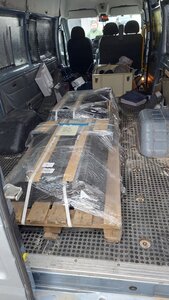

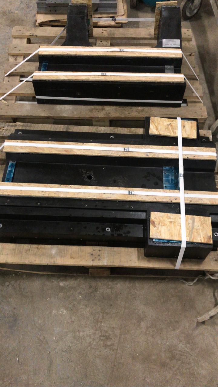

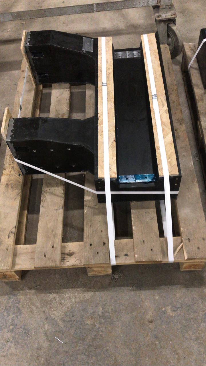

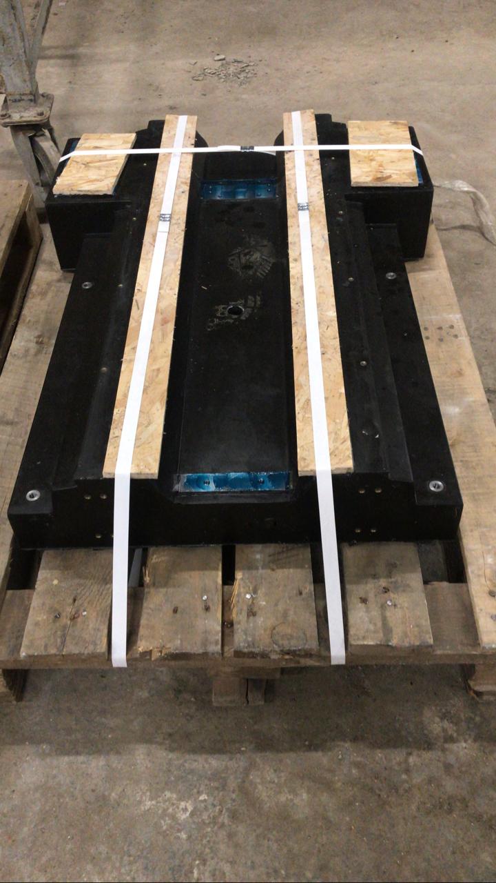

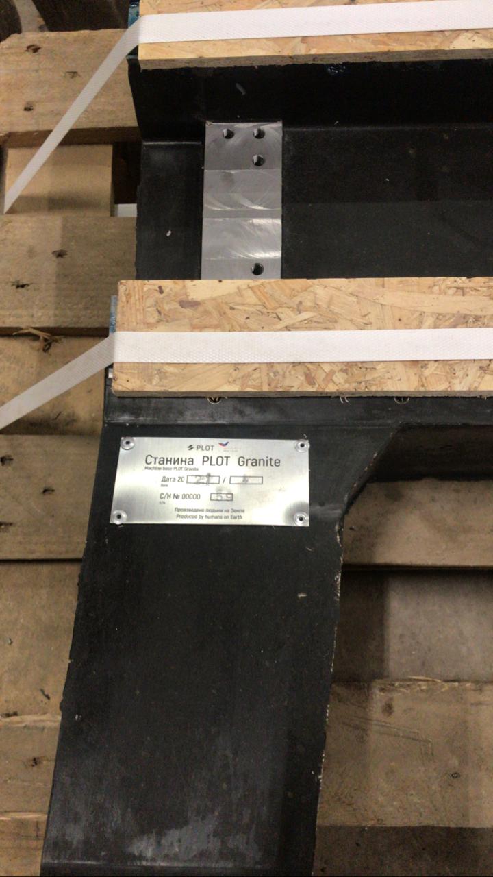

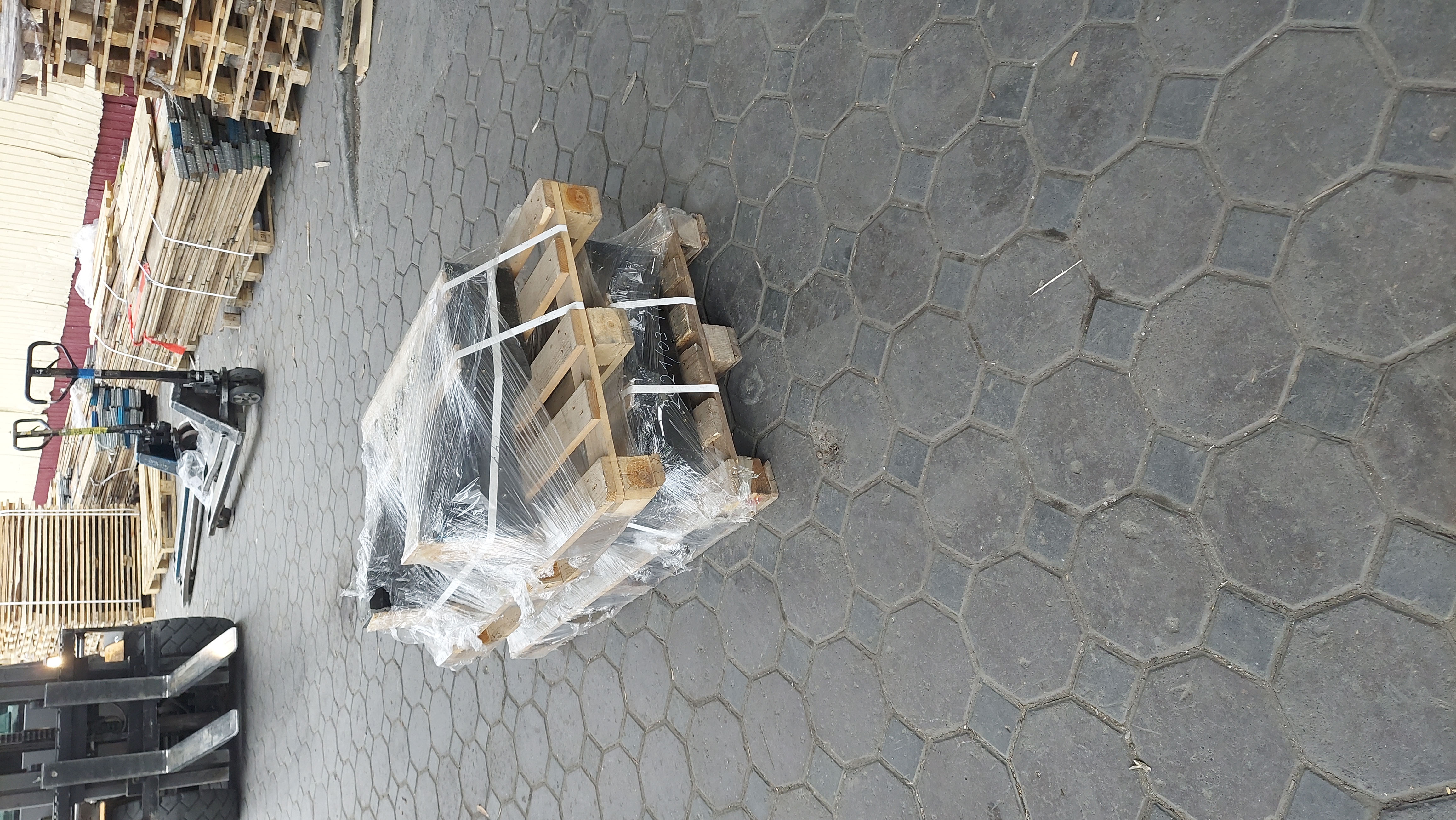

:rail: А вот и моя долгожданная станина готовится на отправку :rail:
a03fb1fb-85e8-402b-9410-310caf89b511.jpg (6077 просмотров) <a class='original' href='./download/file.php?id=195956&mode=view' target=_blank>Загрузить оригинал (107.7 КБ)</a>
0684f53b-e95a-4d9f-9bc6-a516baaffda8.jpg (6077 просмотров) <a class='original' href='./download/file.php?id=195957&mode=view' target=_blank>Загрузить оригинал (118.67 КБ)</a>
05a5419e-6a2c-4e67-a8d3-de3cbb74ba99.jpg (6077 просмотров) <a class='original' href='./download/file.php?id=195958&mode=view' target=_blank>Загрузить оригинал (118.93 КБ)</a>
63cdaa95-4c71-472e-b58a-e410eb40e0d6.jpg (6077 просмотров) <a class='original' href='./download/file.php?id=195959&mode=view' target=_blank>Загрузить оригинал (94.65 КБ)</a>

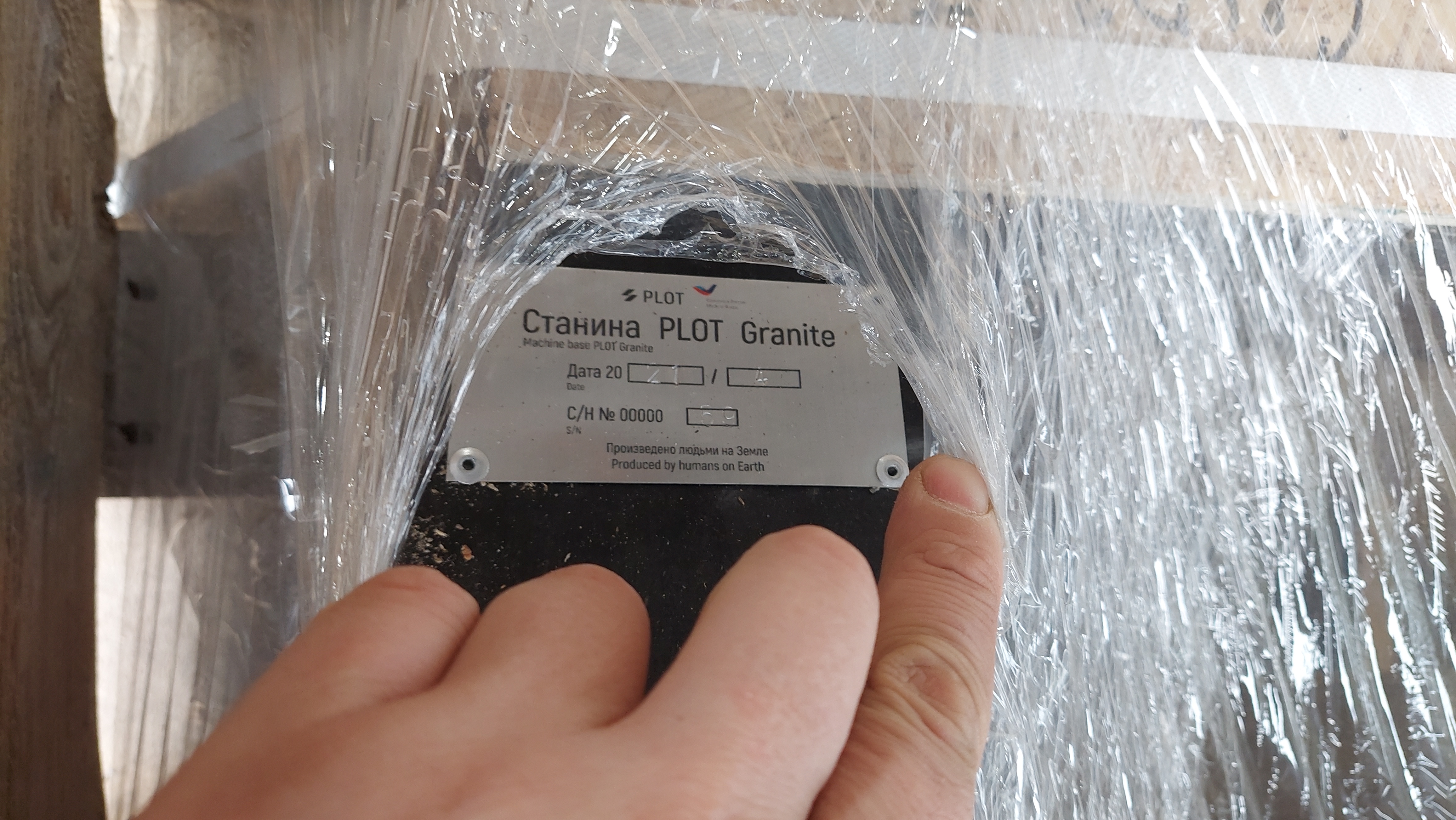

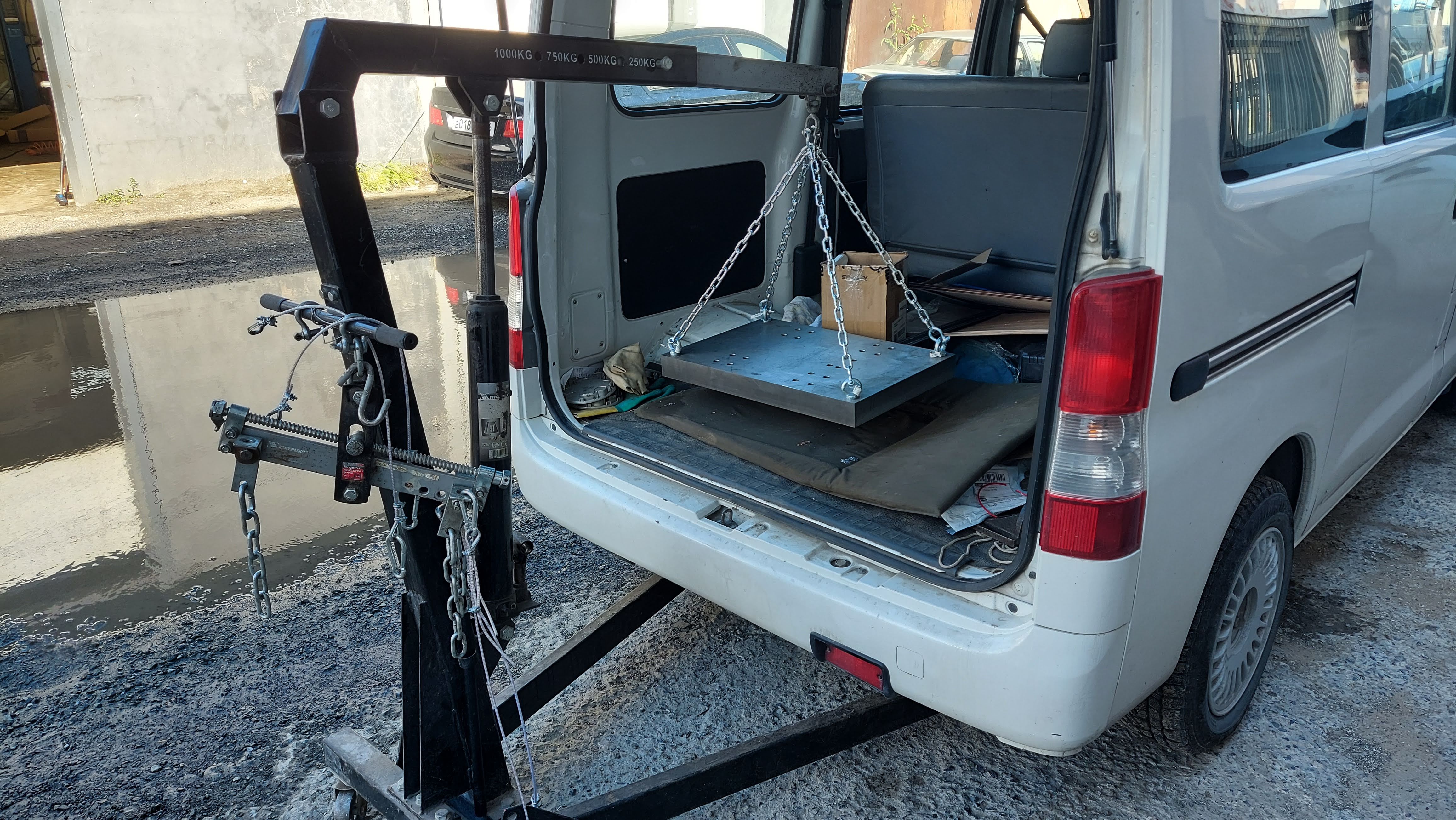

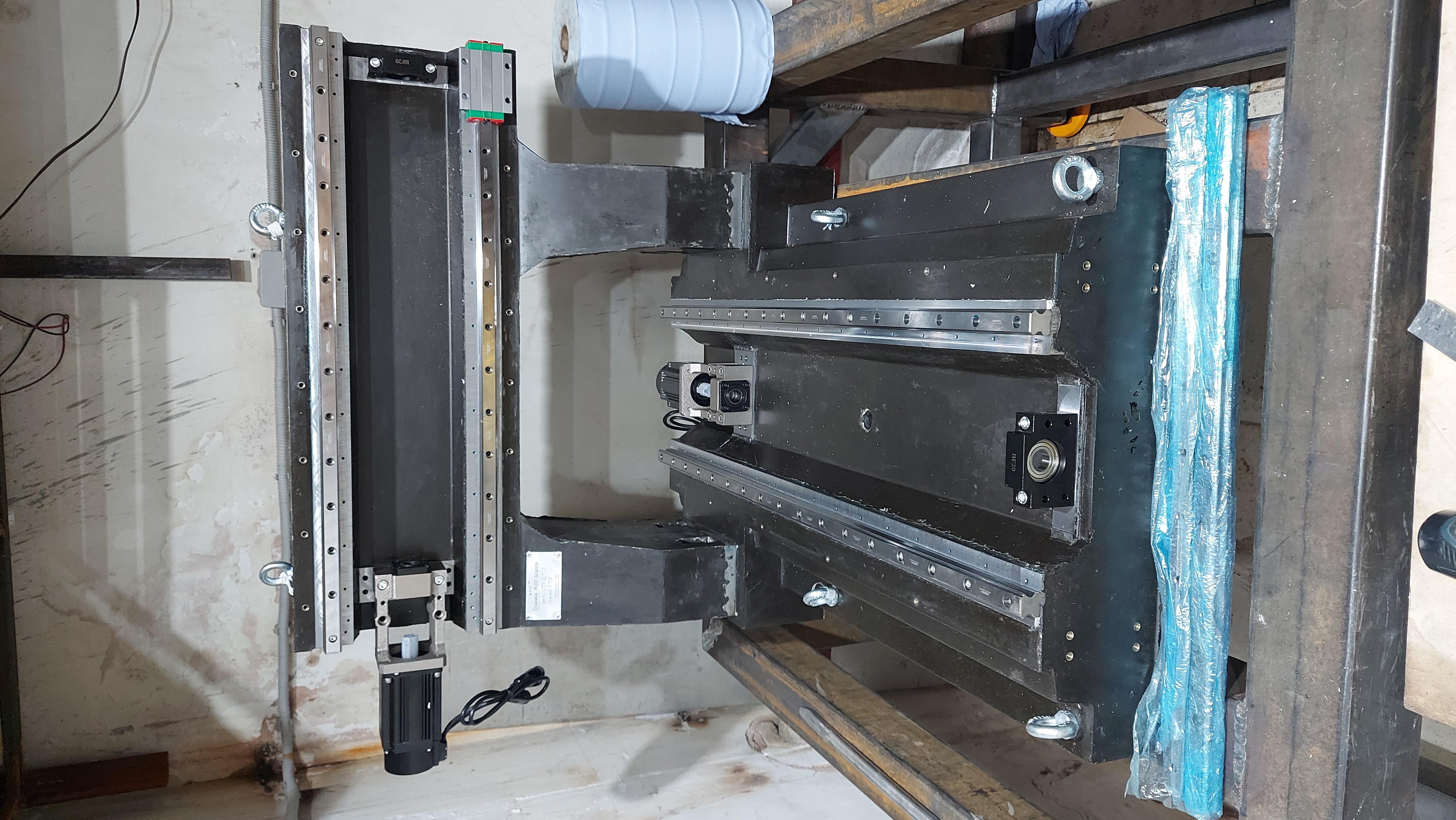

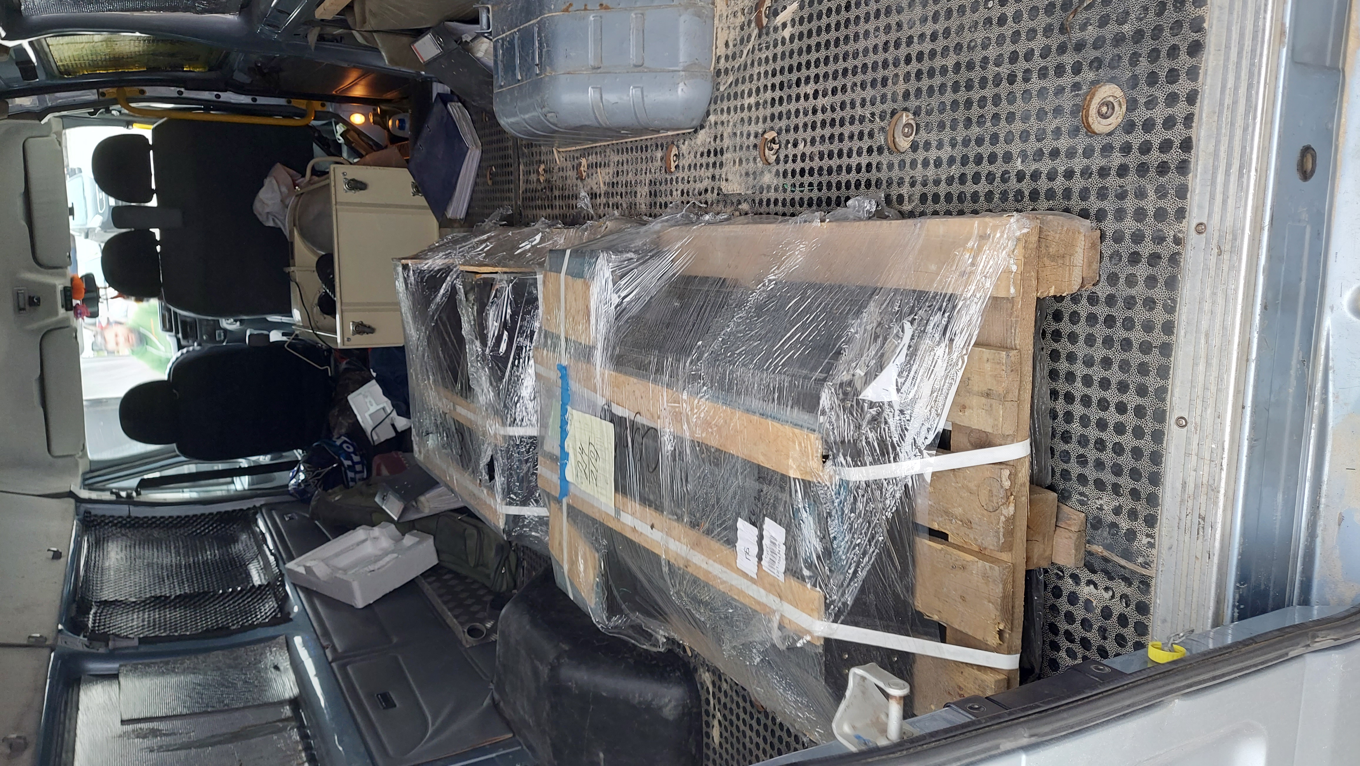

Получил посылочку, пока выделяю место в гараже немного полежит в углу
20210618_182314.jpg (5867 просмотров) <a class='original' href='./download/file.php?id=196122&mode=view' target=_blank>Загрузить оригинал (4.18 МБ)</a>
20210618_182809.jpg (5867 просмотров) <a class='original' href='./download/file.php?id=196123&mode=view' target=_blank>Загрузить оригинал (3.49 МБ)</a>
20210618_175953.jpg (5867 просмотров) <a class='original' href='./download/file.php?id=196124&mode=view' target=_blank>Загрузить оригинал (3.02 МБ)</a>
20210618_215311.jpg (5867 просмотров) <a class='original' href='./download/file.php?id=196125&mode=view' target=_blank>Загрузить оригинал (2.72 МБ)</a>
20210618_215302.jpg (5867 просмотров) <a class='original' href='./download/file.php?id=196126&mode=view' target=_blank>Загрузить оригинал (2.95 МБ)</a>
Kupfershcmidt
Сообщения: 1762
Репутация: 323
Re: PLOT - Бомж вариант
Сообщение Kupfershcmidt »
А на какой длине это максимальное отклонение?
зачем 22? бери asus vt168 и тач настраивать ненадо.
это макс на убунту не надо. на дебиан нифига нет и это бесит
на мониторе vt168 тач распознается как мышка и не требует никакой калибровки и драйверов он откалиброван уже внутри монитора. потому подключается к чему угодно и работает сразу.
а, ну если так, то хорошо

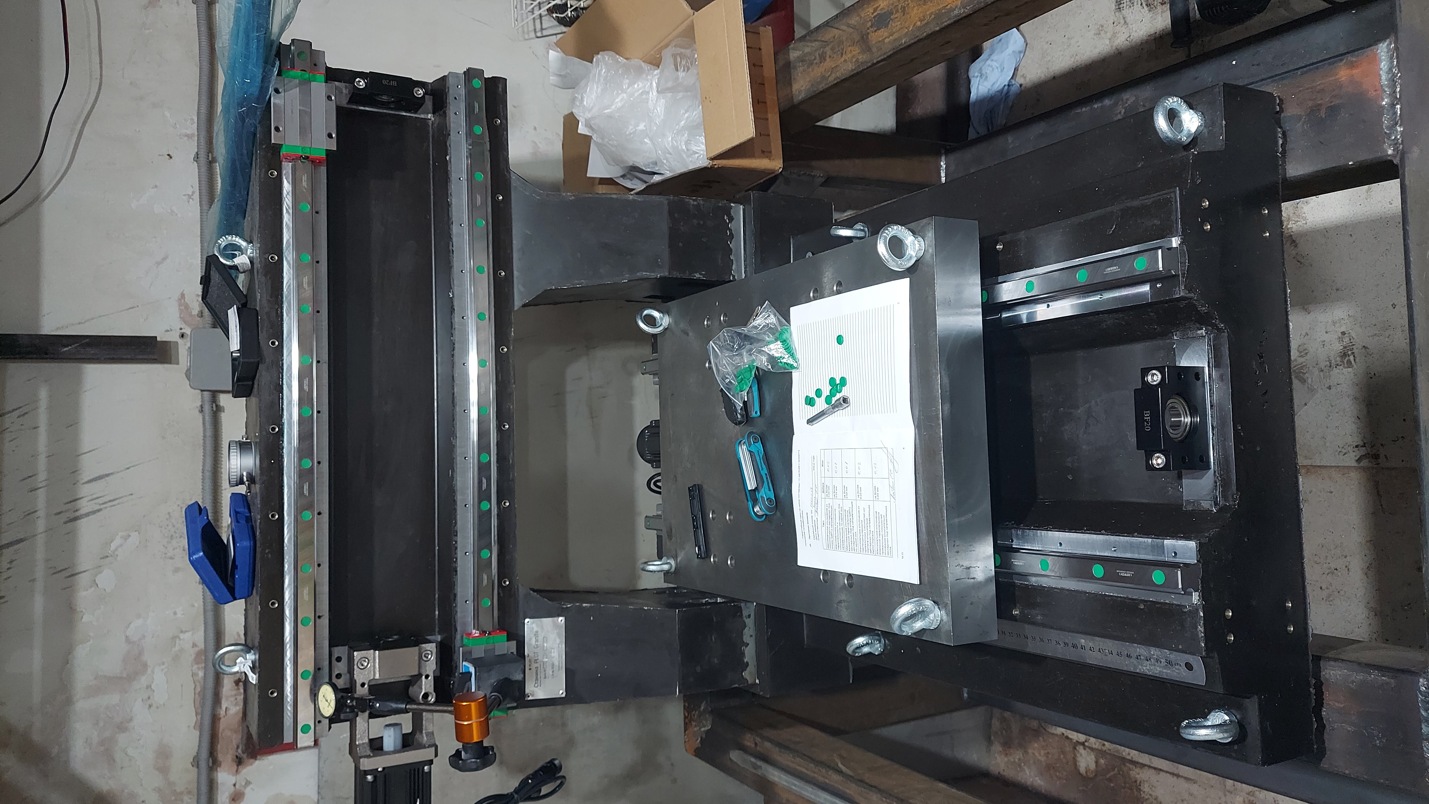

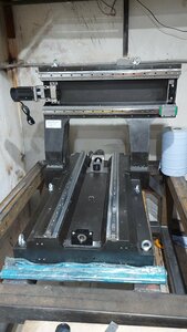

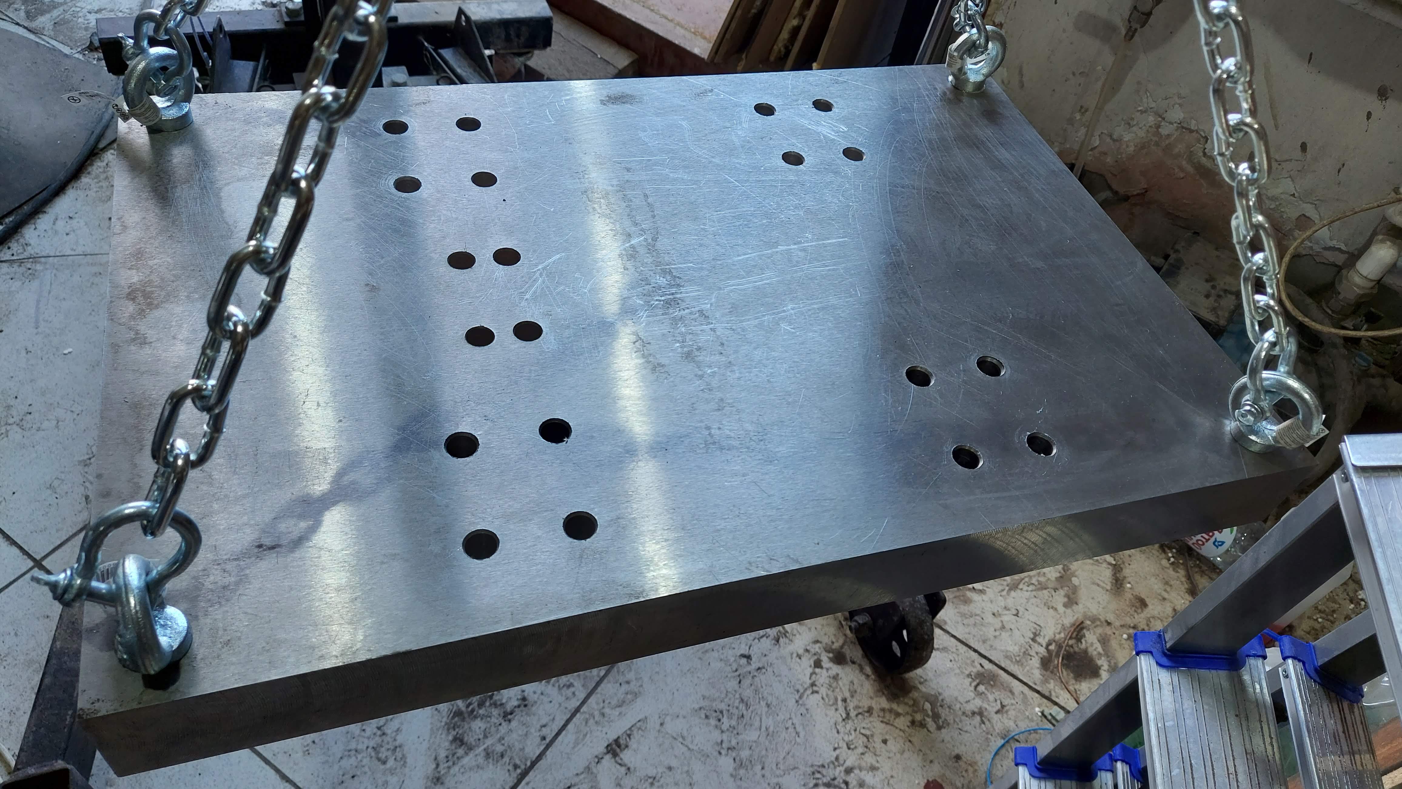

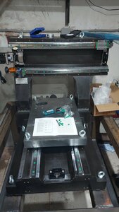

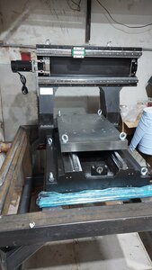

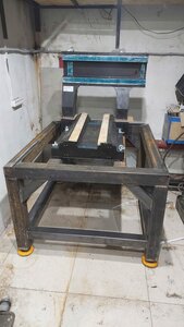

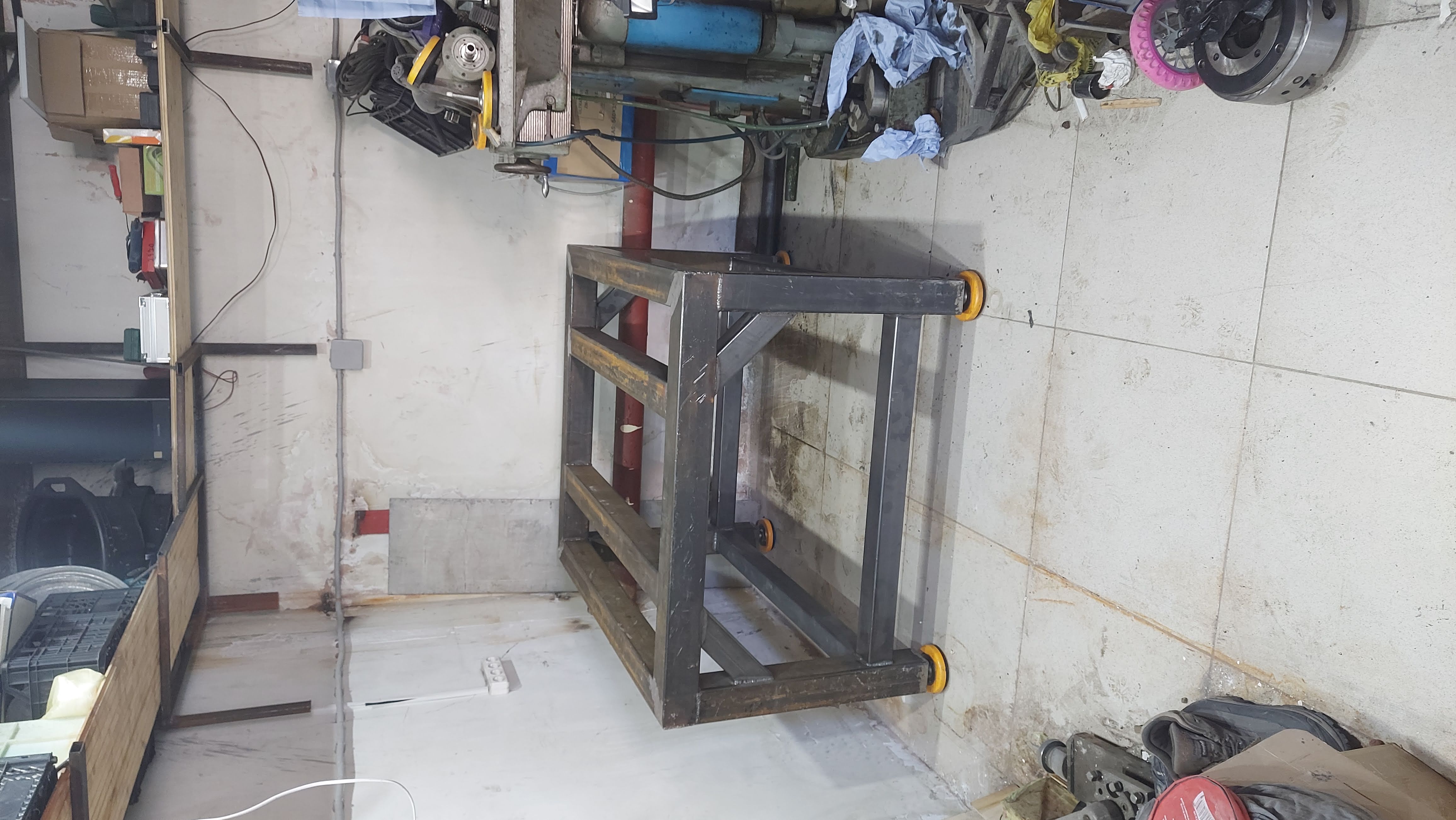

Доварил каркас тумбы и поставил на приблизительное место где будет все стоять. Немного подсобрал, выставил рельсы и просверлил заготовку стола под крепеж к кареткам.
20210626_171035.jpg (5478 просмотров) <a class='original' href='./download/file.php?id=197393&mode=view' target=_blank>Загрузить оригинал (813.65 КБ)</a>
20210626_213143.jpg (5478 просмотров) <a class='original' href='./download/file.php?id=197394&mode=view' target=_blank>Загрузить оригинал (1.23 МБ)</a>
20210628_191020.jpg (5478 просмотров) <a class='original' href='./download/file.php?id=197395&mode=view' target=_blank>Загрузить оригинал (1.41 МБ)</a>
20210702_172130.jpg (5478 просмотров) <a class='original' href='./download/file.php?id=197396&mode=view' target=_blank>Загрузить оригинал (1.02 МБ)</a>
20210702_170124.jpg (5478 просмотров) <a class='original' href='./download/file.php?id=197397&mode=view' target=_blank>Загрузить оригинал (1.52 МБ)</a>
20210702_221235.jpg (5478 просмотров) <a class='original' href='./download/file.php?id=197398&mode=view' target=_blank>Загрузить оригинал (1.41 МБ)</a>
20210703_135046.jpg (5478 просмотров) <a class='original' href='./download/file.php?id=197399&mode=view' target=_blank>Загрузить оригинал (1.29 МБ)</a>
