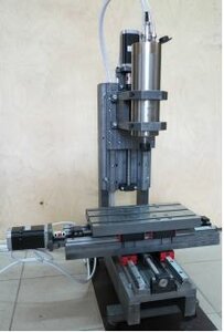

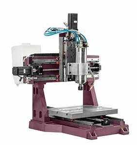

В результате длительного поиска осталось 2 претендента - станок CNC 2030AS от CNCmodelist и Cutter CH 400x300 от CNC Technology.
CNC 2030.JPG (133156 просмотров) <a class='original' href='./download/file.php?id=193146&sid=fff5e95fd4c6fe1d3c0da178f83d4e65&mode=view' target=_blank>Загрузить оригинал (19.38 КБ)</a>
и
Cutter 4000x3000.JPG (133156 просмотров) <a class='original' href='./download/file.php?id=193147&sid=fff5e95fd4c6fe1d3c0da178f83d4e65&mode=view' target=_blank>Загрузить оригинал (21.13 КБ)</a>
На вид второй понравился больше. Литой чугун, бОльшее поле и тд.
По приложенным на сайте эскизам построил модель, посчитал резонанс. Вроде - годится. Сгонял в первопристольную - посмотрел, померил шаги, плоскость стола, перпендикулярности по осям и тд. Тоже в порядке. Но - шаговики. Не люблю, с молодости.

очень интересно послушать про чугунную раму. Как у нее с геометрией?

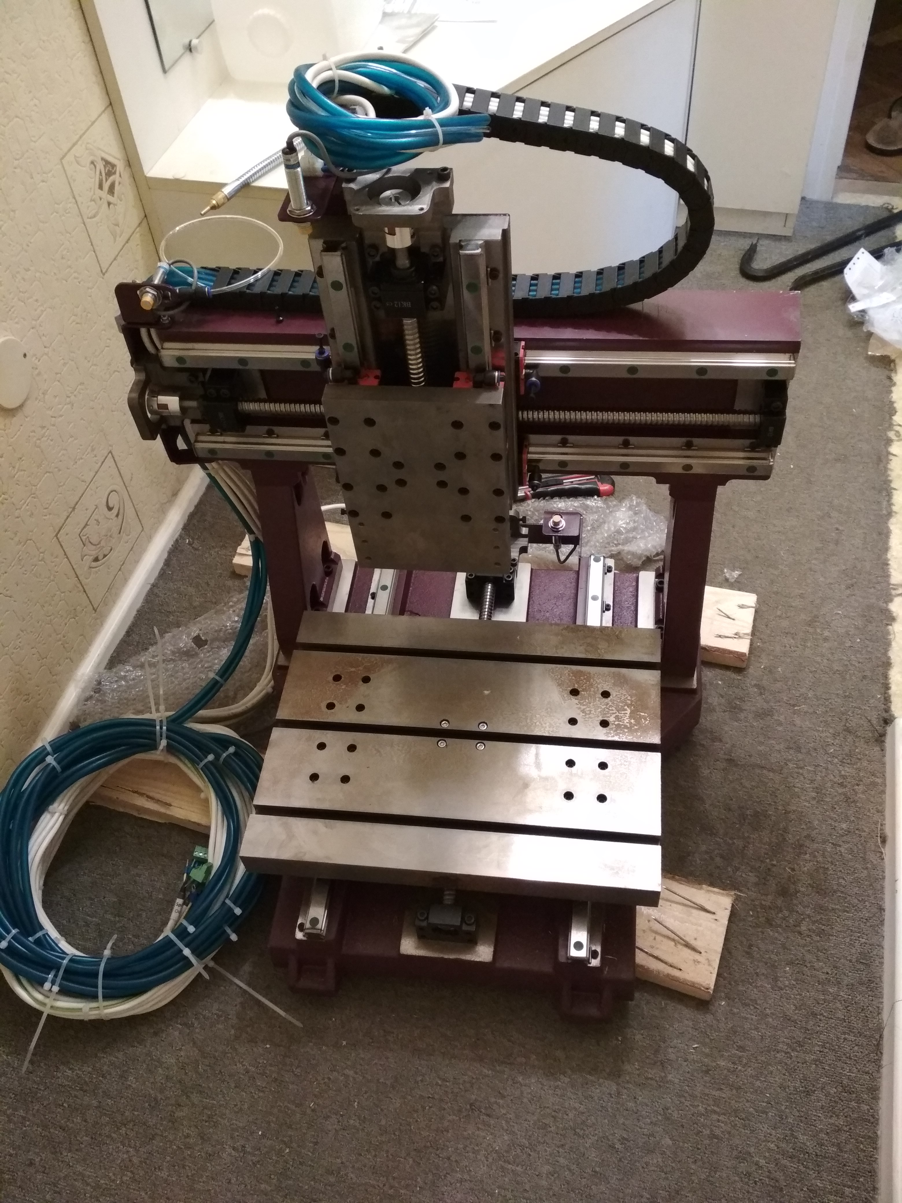

Приехало мне железо отвратительно упакованное, станина съехала на край поддона, дождь попал и появилось немного ржавчины на столе
Доставка.jpg (133119 просмотров) <a class='original' href='./download/file.php?id=193150&sid=fff5e95fd4c6fe1d3c0da178f83d4e65&mode=view' target=_blank>Загрузить оригинал (2.52 МБ)</a>
Самое смешное, что доставка из Иваново обошлась дешевле, чем подъём на 5-й этаж! Вдвое.
И вот она, мечта идиота!
Приехало.jpg (133119 просмотров) <a class='original' href='./download/file.php?id=193151&sid=fff5e95fd4c6fe1d3c0da178f83d4e65&mode=view' target=_blank>Загрузить оригинал (2.02 МБ)</a>

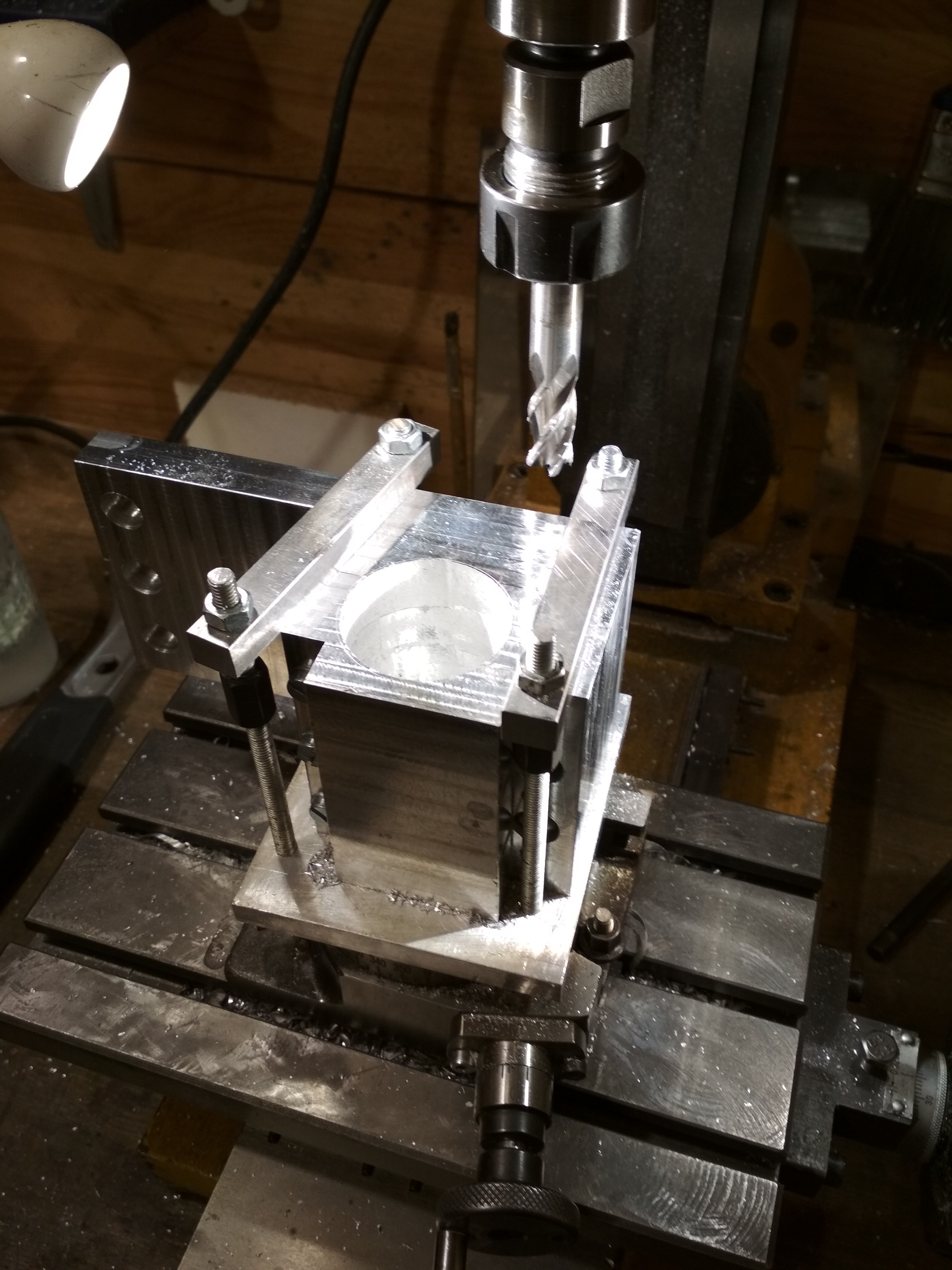

На своём маленьком фрезере на поворотном столе ( в токарный не влезало никак) сделал кронштейн для шпинделя
Изг кронштейна шпинделя.jpg (133119 просмотров) <a class='original' href='./download/file.php?id=193152&sid=fff5e95fd4c6fe1d3c0da178f83d4e65&mode=view' target=_blank>Загрузить оригинал (1.48 МБ)</a>
Место справа от шпинделя - для доп инструментов - лазера, долбяка и проТчего, что в голову придёт.

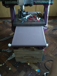

Из покупных штор сделал защиту
Защита.jpg (133119 просмотров) <a class='original' href='./download/file.php?id=193153&sid=fff5e95fd4c6fe1d3c0da178f83d4e65&mode=view' target=_blank>Загрузить оригинал (1.23 МБ)</a>

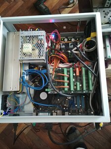

В ящик 400х600 забил все ИП, комп, контроллеры и MESA
Электроника.jpg (133119 просмотров) <a class='original' href='./download/file.php?id=193154&sid=fff5e95fd4c6fe1d3c0da178f83d4e65&mode=view' target=_blank>Загрузить оригинал (1.87 МБ)</a>
Друг приезжал в отпуск - настроил MPG.
Всё работало, кроме запуска шпинделя и мелких опций - датчика инструмента, вкл СОЖ

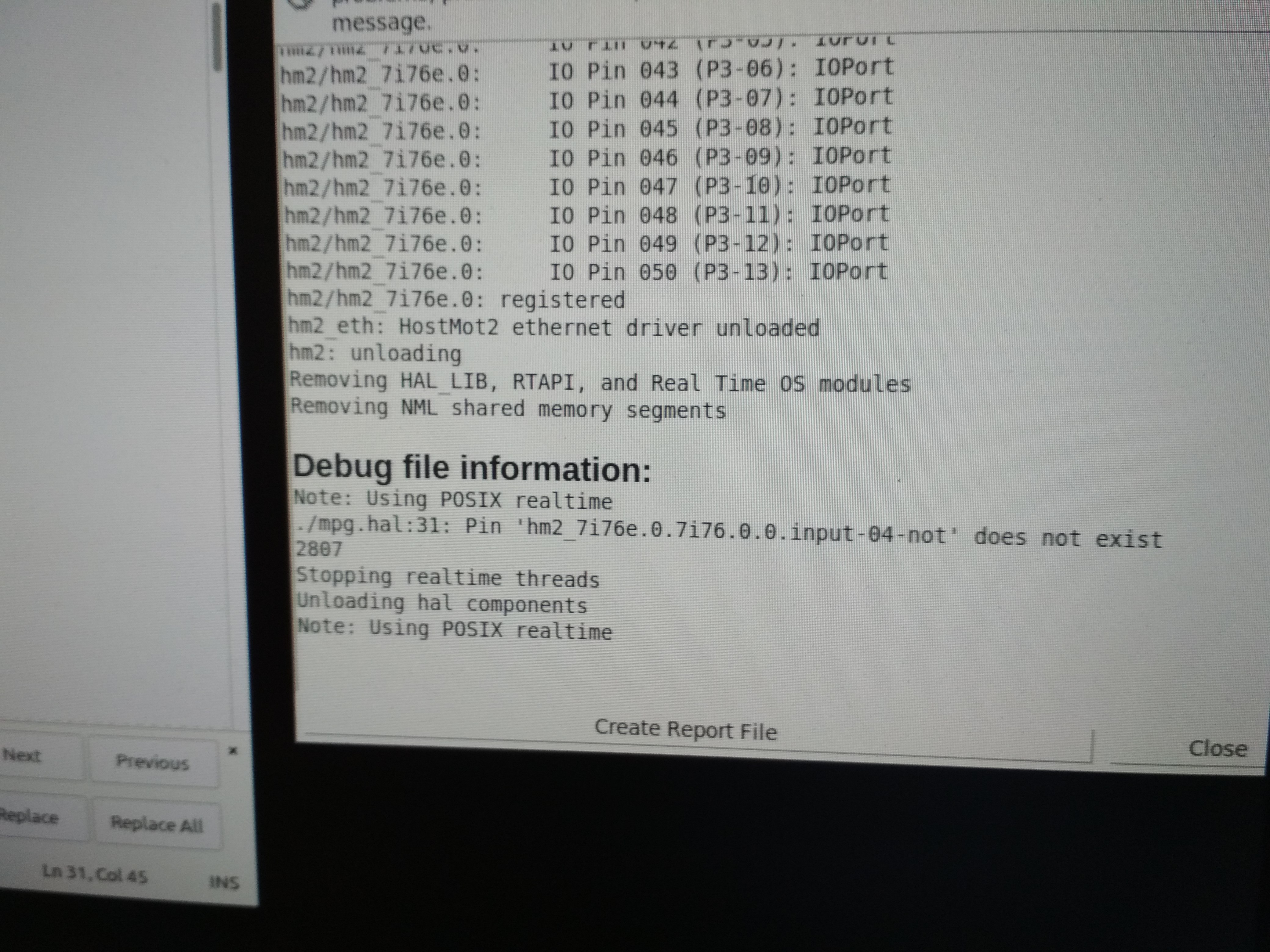

Не получается настроить шпиндель. Вроде бы. начал включаться-выключаться, а сейчас вообще стал выдавать ошибки при загрузке.
Ошибка.jpg (133119 просмотров) <a class='original' href='./download/file.php?id=193155&sid=fff5e95fd4c6fe1d3c0da178f83d4e65&mode=view' target=_blank>Загрузить оригинал (2.04 МБ)</a>
Кроме того, не получается настроить концевики так, чтобы рабочее поле было меньше и при работе до них бы не доезжало
И, в идеале - датчик инструмента и вкл СОЖ и тумана.
Очень прошу - не предлагайте прочитать мануал. Читал. Не под то у меня мозга заточена, да и старый я уже, плохо воспринимаю то, что не понимаю, как устроено и организовано.
Друг сказал, что надо сразу hal & ini приатачить

Уважаемый KOH!
А что про неё слушать?
Расчёт жёсткости показывает слабое место - крепление горизонтальной балки к стойкам.
Но, всё равно, достаточно. Не помню сейчас точно результат, но, вроде, больше 100 Гц
Х-Y, X-Z - в сотку
Y-Z - в 2 сотки.
Проверял угольником класса 0 и 2 мкм индикатором.
Это для меня не проблема, шабрить, буде нужда появится, умею. Плиты тоже есть
Литьё - на троечку, но - для данного случая - вполне достаточно.
Плоскости обработаны вполне достойно. Рельсы закреплены точно по прописи Хивиновской
Торцы ШВП - очень так себе обработаны.
Минус - заусенцы не сняты, все кромки были острыми. 10 мин работы.
Великоват, на мой взгляд, шаг Т-пазов на столе, всего 3 штуки. Хотелось бы поболе (шт 5-6), но, что есть, то есть. Жить можно

Старый чудак писал(а): сейчас вообще стал выдавать ошибки при загрузке
Володя, проверь 24v, hm2_7i76e.0.7i76.0.0.input-04-not это концевик "Х"

AlekseySP писал(а): 09 мар 2021, 03:58
Действительно! Очень похоже, что питание отвалилось.

Ну, что, уважаемые коллеги!
Помощи и дельных советов от обитателей форума так и не последовало.
Увы. Пришлось с дистанционной помощью друга разобраться самолично.
Зато денег сэкономил! Правда, времени и нервов потратил довольно.
Заработало управление шпинделем, вкл масляного тумана и потока СОЖ, датчик инструмента.
Шпиндель крутится, в бою СОЖ и туман пока не пробовал, но сигналы на разъёмы приходят исправно. Реле есть, установить - без проблем, на это образования хватает.
Немного, правда,
Теперь осталось понять, как работать с датчиком инструмента и можно плотно приступать к освоению собственно разработки УП, для чего скачал бесплатный (для некоммерческого использования, а это как раз ВПС) Fusion.
